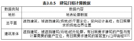

建筑日照计算参数标准
o数据要求
§日照计算范围
§主要遮挡建筑以及范围
§被遮挡建筑以及范围
§遮挡场地范围
§周边建筑
§地形测量数据
§              图片

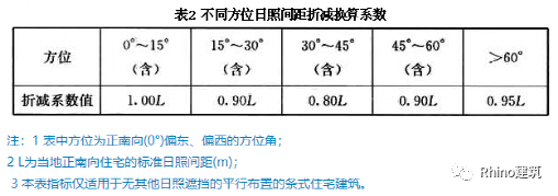

§5.0.3日照计算宜选取当地政府公布的城市经纬度,并应符合下列规定:
§当建筑实际位置与城市纬度差超过15'或南北距离超过25km时,宜另确定经纬度的取值;
§当建筑实际位置与城市经度差超过15'或东西距离超过20km时,宜另确定经纬度的取值。
§5.0.4考虑太阳光线与墙面水平夹角的影响(扫掠角)
§链接北京市日照计算标准第五节第三条:
§              图片
§5.0.5日照计算应采用真太阳时,时间段可累积计算,可计入的最小连续日照时间不应小于5.0min。
§当地方规范要求更加严格的时候按照地方标准进行。例如北京要求的最小连续日照时间不小于15min;苏州市要求为30min。

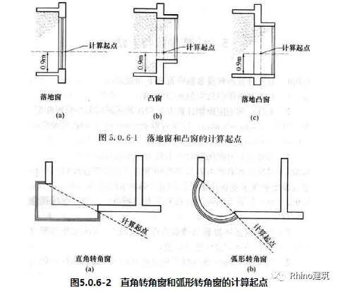

§5.0.6日照时间的计算起点应符合现行国家标准《城市居住区规划设计规范》GB50180的有关规定,并应符合下列规定:

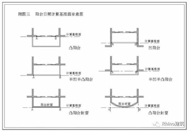

§落地窗、凸窗和落地凸窗应以虚拟的窗台面位置为计算起点(图5.0.6-1)。
§直角转角窗和弧形转角窗应以窗洞口所在的虚拟窗台面位置为计算起点(图5.0.6-2)。
§              图片
§              图片(补充:上海市日照分析规划管理办法)
§异型外墙和异型窗体可为简单的几何包络体。
§宽度小于等于1.80m的窗户,应按实际宽度计算;宽度大于1.80m的窗户,可选取日照有利的1.80m宽度计算。

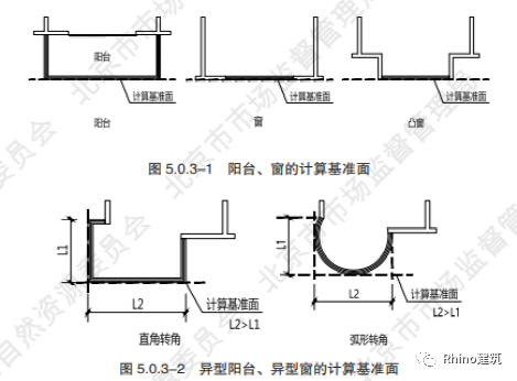

o解读部分5.0.3有关计算基面的判定方法:
§              图片
§              图片

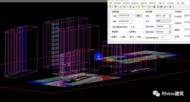

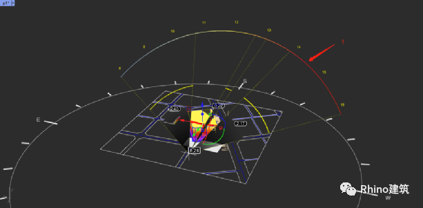

五、Sunflower软件设计原理研究
o棒影图/采样点计算原理研究:
软件首先生成太阳轨迹图,如图中1处,并对此轨迹按时间划分。
然后将图上所有时间点(此处的时间点的划分取决于用户设置的采样时间间隔,比如一小时、半小时、五分钟、一分钟...)与采样点连线,如果被建筑物遮挡则不生成连线。如果连续连线的时间和小于用户设置的最小连续日照时间,则不生成连线。
最后计算成功连线的根数,并将根数*采样时间间隔。最后得到的总时间就是该点所在位置的日照时间总和。

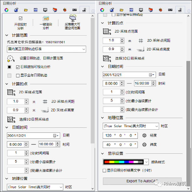

oSunflower日照参数设计参考:
§重要参数:
§2D采样点范围
§2D采样点间距
§2D采样点高度(窗台高度,默认0.9)
§选择3D日照采样点
§计算日期(默认2001年的大寒日或冬至日)
§时间间隔
§最小连续累计
§最大连续累计合计段数
§时区
§地理位置
§配色
§认为需要补充的:
§扫掠角要求(根据规范要求,扫掠角小于一定角度的时候,即使有日照,由于日照质量较差,也不算在日照时间中。这个角度根据各地规范要求不同,可以考虑由用户手动输入,或自动获取规范信息)

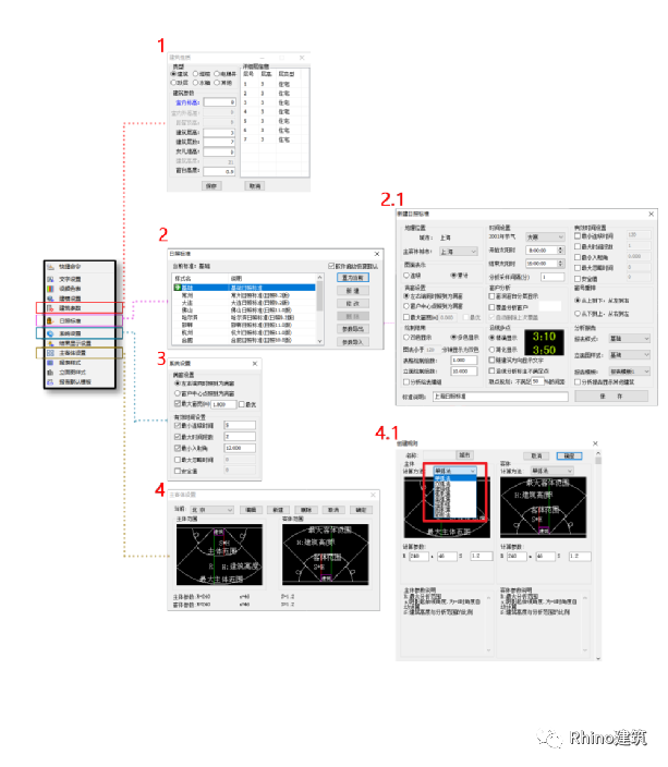

6.1设置
?              图片系统设置中主要界面为上图列出的部分,这些部分的设置对日照计算有影响。
o1.建筑参数与定义详细建筑相似,主要涉及日照模型建立的过程,在一号面板中,可以看到一栋建筑主要的参数包括:
§类型(建筑、塔楼、电梯井、跃层、水箱、其他)
§室内标高(室外标高+室内外高差)
§距屋顶高
§层属性(住宅or商业)
§建筑层高
§建筑层数
§女儿墙高
§建筑高度(根据上方数据可以计算出来的)
§窗台高度
o2.选择规范模板
§2.1. 对于日照来说,规范中所需要的参数总共包括界面中的几项
§城市信息
§经纬度
§时间设置
§大寒的具体时间段
§冬至的具体时间段
§有效时间设置
§最小连续时间
§最大时间段数
§最小入射角
§最大忽略时间
§安全值
§图面表示(连续or累计)
§满窗设置
§左右端照到为满窗
§中心点满窗
§最大窗宽设置(是否最优设置)
o3.系统设置
§满窗设置(继承日照标准中的信息,不需要重复设置)
§勾选最优的情况下则选取窗户上日照最好的1.8米,否则是从中心点向两侧各延伸1.8/2=0.9m,来计算日照情况。
§有效时间设置(继承日照标准中的信息,不需要重复设置)
o4.主客体设置
§4.1.创建主客体设置规则

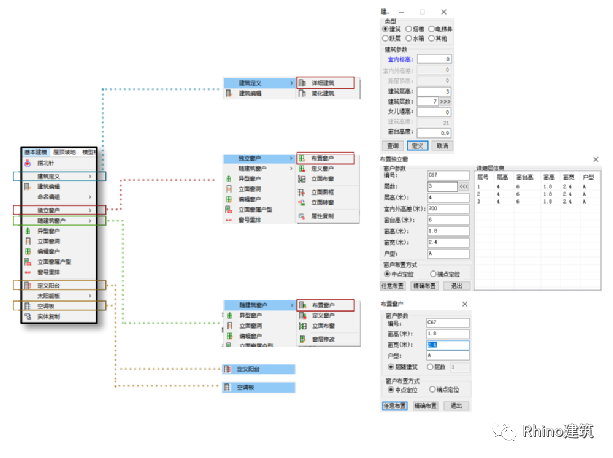

6.2基本建模
?              图片
o1.建筑定义-详细建筑
§参数等同于6.1-1中的参数
o2..独立窗户-布置窗户
§独立窗户只能定义在详细建筑上,因为独立窗户需要指定层信息。独立窗户包括以下几点重要参数:
§窗户编号
§层数
§层高
§室内外高差(注意要考虑高程)
§窗台高(此窗台高度并不是规范中定义的窗台高度,而是相对于室外地坪的高度)
§窗高
§窗宽
§户型
o3.随建筑窗户-布置窗户
§随建筑窗户的特点是能够根据建筑层数生成窗户,当层高改变的时候,窗户随之变化,当层性质为商业的时候,不生成窗户。随建筑窗户包括以下几个重要参数:
§窗户编号
§窗高
§窗宽
§户型
o4.定义阳台/空调板
§通过指定的方法,实现构件属性的赋予

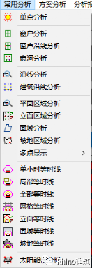

6.4分析

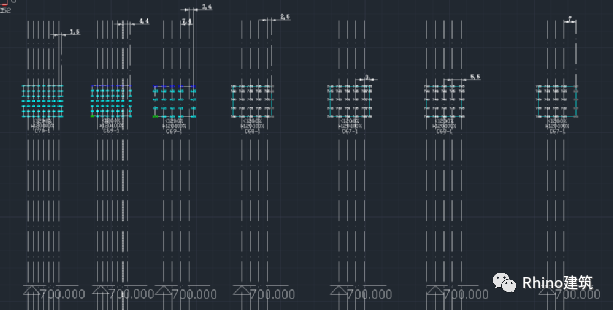

o主要分析方法:              图片
§单点分析              图片

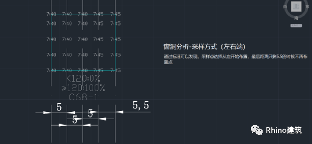

§窗洞分析:
§窗洞分析首先需要指定遮挡建筑,然后指定需要分析的窗户,并指定采样间距。

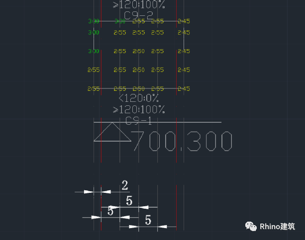

§以0.5的采样间距为例,对2.4米宽的窗户进行采样的时候,并不是一个能整除的模数,最后分析结果的图形如下:              图片从图中可见,在采样方式为中心点的情况下,众智对2.4米的窗以窗户中心为起点,分别向两侧均匀布置采样点,并且在最后只有0.7米的情况下不再布置采样点,因此生成了上图的日照采样分析图。
§在采样方式为左右端的情况下,众智采用从左右两侧开始均匀布置采样点,              图片
§当窗宽不能被采样点间距整除的时候,剩下距离内是否布置点取决于该尺寸(a)与采样距离的一半关系(b),当a = b的时候布置点,当a                          b的时候布置点。                    图片

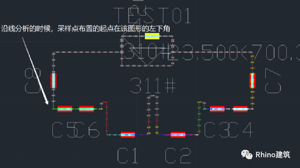

§沿线分析
§              图片

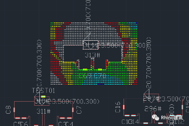

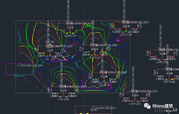

§平面区域分析
§              图片通过手动指定矩形区域,局部计算日照情况
§等时线绘制              图片

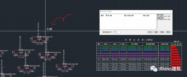

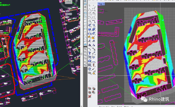

6.5日照时间比对
左图为众智日照
右图为sunflower日照
采样时间均为1分钟
坐标高程等信息均一致
经过详细比对,日照结果在规范允许的三分钟内完全一致。
但是经过与Sunflower开发作者交流,Sunflower可以做到百万点在三秒内结束运算,计算效率大大提高。
