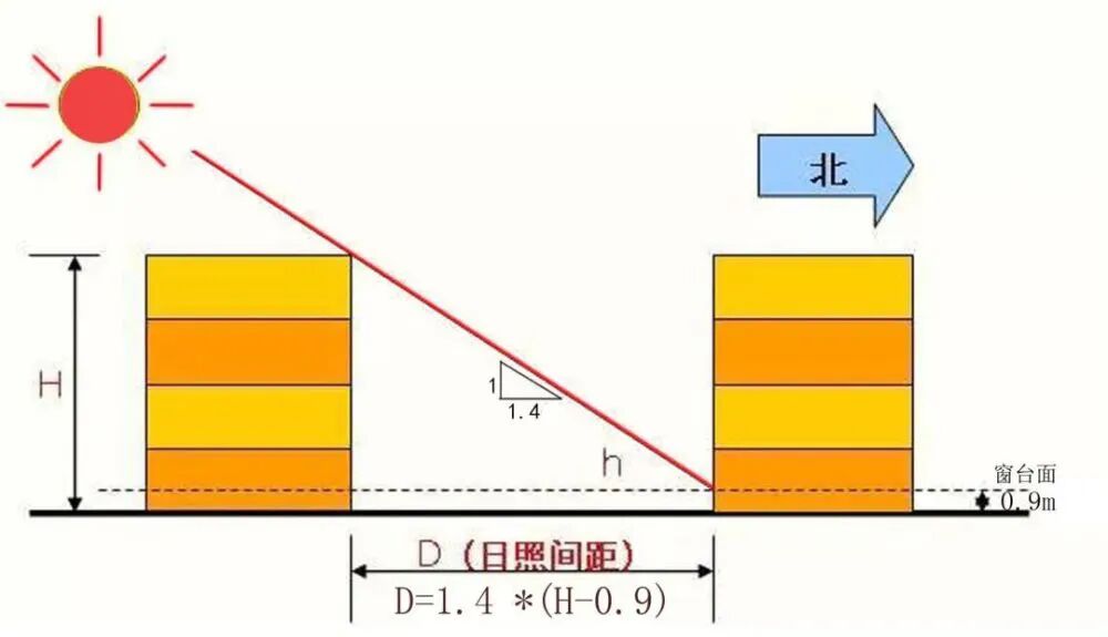

建筑楼层越高,日照时间往往越长,因此往往优先审核低楼层的日照情况,有“日照间距系数计算”及“日照软件分析”两种方法。

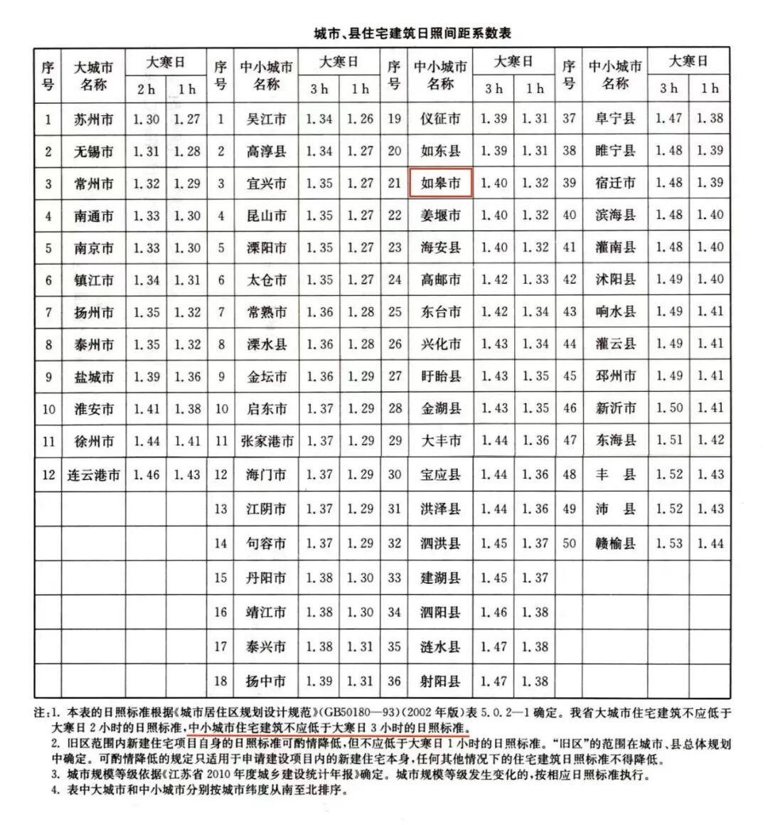

1.对于低层、多层、小高层(11层及以下)住宅,通常采用“日照间距系数”计算日照间距。计算点为北侧最低住宅层窗台面(距室内地坪0.9m高的外墙位置),我市日照间距系数为1.4。

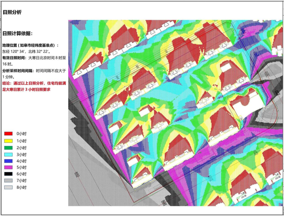

2.对于高层(12层及以上)住宅,一般采用“日照软件”分析计算有效日照时间数。日照基准年应选取公元2001年。日照标准日和有效时间带应按日照标准确定:2001年1月20日(大寒日)真太阳时8:00~16:00;2001年12月22日(冬至日)真太阳时9:00~15:00。
高层住宅建筑应与受其影响的周边地区统一进行日照影响分析,保证高层住宅建筑之间及其受影响的周边地区住宅建筑的有效日照时间符合住宅建筑日照标准。
以如皋某小区为例,通过日照分析可以看出,住宅一层日照时间均满足大寒日≥3h的日照标准。
