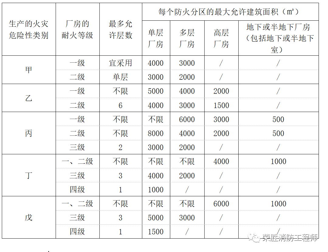

1.厂房
这里的让步:
①厂房内设置自动灭火系统时,每个防火分区的最大允许建筑面积可按上表规定增加1.0倍。
②当丁、戊类的地上厂房内设置自动灭火系统时,每个防火分区的最大允许建筑面积不限。③厂房内局部设置自动灭火系统时,其防火分区的增加面积可按该局部面积的1.0倍计算。

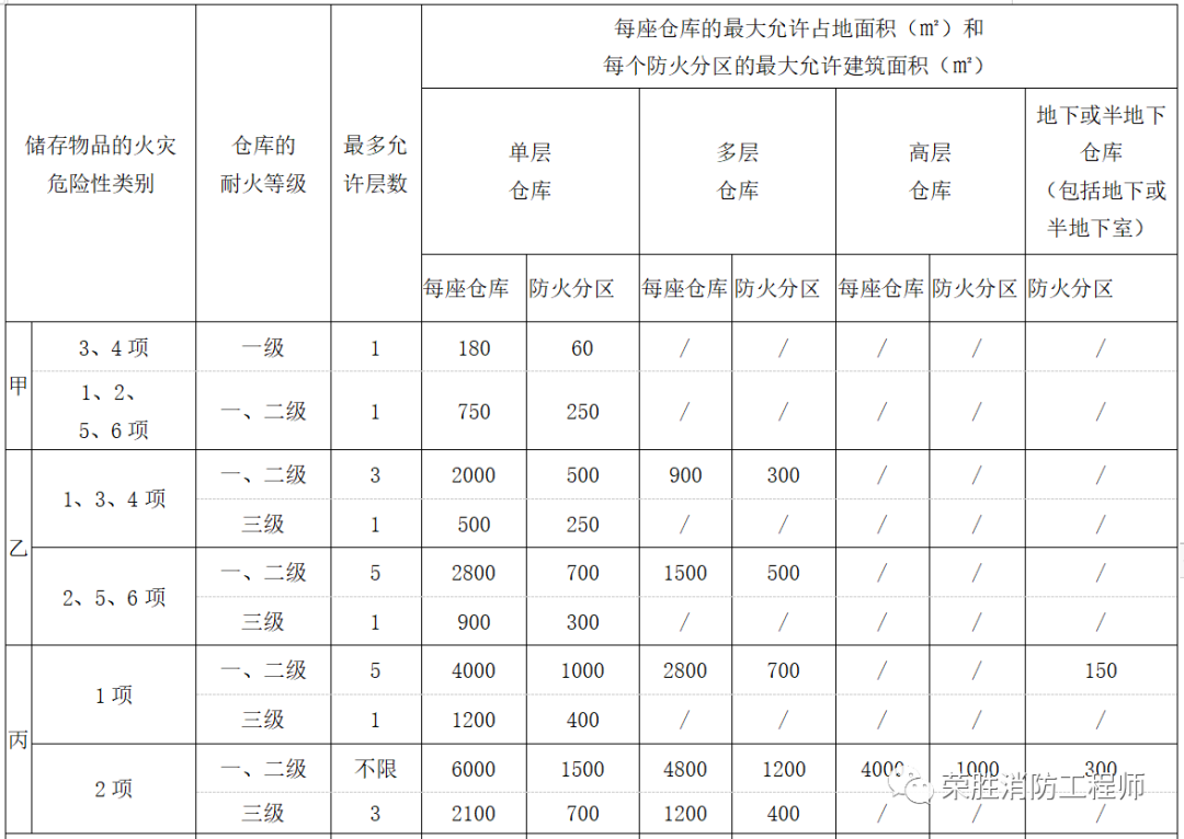

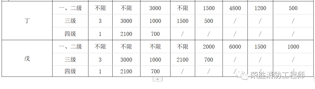

2.仓库
这里的让步:
①仓库内设置自动灭火系统时,除冷库的防火分区外,每座仓库的最大允许占地面积和每个防火分区的最大允许建筑面积可按上表的规定增加1.0倍。
②注意,仓库这里并没有局部设自灭,局部翻倍的情况。

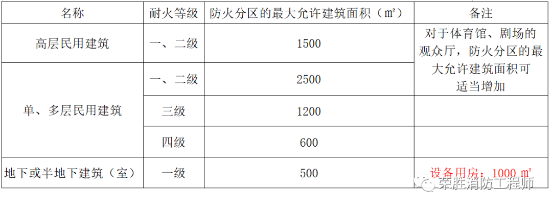

3.民用建筑
这里的让步:
①上表中规定的防火分区最大允许建筑面积,当建筑内设置自动灭火系统时,可按本表的规定增加1.0倍;局部设置时,防火分区的增加面积可按该局部面积的1.0倍计算。②裙房与高层建筑主体之间设置防火墙时,裙房的防火分区可按单、多层建筑的要求确定。
③一、二级耐火等级建筑内的商店营业厅、展览厅,当设置自动灭火系统和火灾自动报警系统并采用不燃或难燃装修材料时,其每个防火分区的最大允许建筑面积应符合下列规定:a.设置在高层建筑内时,不应大于4000m?;b.设置在单层建筑或仅设置在多层建筑的首层内时,不应大于10000m?;c.设置在地下或半地下时,不应大于2000m?。

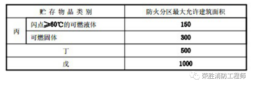

①商业营业厅、展览厅、电影院和礼堂的观众厅、溜冰馆、游泳馆、射击馆、保龄球馆等防火分区划分应符合下列规定:a.商业营业厅、展览厅等,当设置有火灾自动报警系统和自动灭火系统,且采用A级装修材料装修时,防火分区允许最大建筑面积不应大于2000㎡。(注意:和建规的商展让步相区别,建规为双自动+A/B1,而人防为双自动+A。)b.电影院、礼堂的观众厅,防火分区允许最大建筑面积不应大于1000㎡。当设置有火灾自动报警系统和自动灭火系统时,其允许最大建筑面积也不得增加;c.溜冰馆的冰场、游泳馆的游泳池、射击馆的靶道区、保龄球馆的球道区等,其面积可不计入溜冰馆、游泳馆、射击馆、保龄球馆的防火分区面积内。溜冰馆的冰场、游泳馆的游泳池、射击馆的靶道区等,其装修材料应采用A级。
②库房:丙、丁、戊类物品库房的防火分区允许最大建筑面积应下表的规定。当设置有火灾自动报警系统和自动灭火系统时,允许最大建筑面积可增加1倍;局部设置时,增加的面积可按该局部面积的1倍计算。

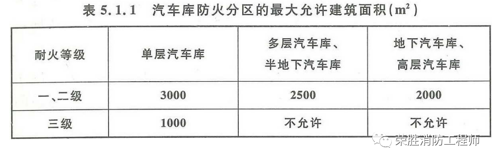

1.汽车库一般规定:
这里的让步:
①设置自动灭火系统的汽车库,其每个防火分区的最大允许建筑面积不应大于上表规定的2.0倍。
②敞开式、错层式、斜楼板式汽车库的上下连通层面积应叠加计算,每个防火分区的最大允许建筑面积不应大于上表规定的2.0倍;室内有车道且有人员停留的机械式汽车库,其防火分区最大允许建筑面积应按上表的规定减少35%。内部设置自动灭火系统时,防火分区面积仍可以在此基础上翻倍。
