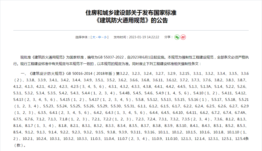

很多用户咨询,为什么在最新版的《建筑防火通用规范》GB 55037-2022中,有大量条文涉及了“甲类仓库”、“乙类厂房”、“二级耐火等级”等,但又没有提供定“甲、乙、丙、丁、戊”类建筑和“一、二、三、四”类耐火等级的界定方法?
原因在于,旧版《建筑设计防火规范》(2018年版)GB 50016-2014里的火灾危险性分类原则与厂房和仓库的耐火等级等条文并未被废止(3.1.1、2.1.2、3.1.3、3.1.4、3.1.5、3.2.1),因此,要查询这几个等级如何界定,我们依旧需要用到老标准。
本篇文章,我们就将详细阐述一下火灾危险性分类原则与厂房和仓库的耐火等级的划分。
