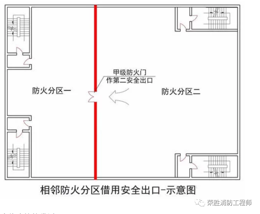

在满足一定条件下,防火分区可利用通向相邻防火分区的甲级防火门作为安全出口,这就是借用安全出口,也称为借用疏散楼梯。
借用安全出口的典型特征:疏散楼梯不属于本防火分区,人员疏散时,需要通过另一个防火分区的区域才能到达疏散楼梯间,疏散楼梯间所属的防火分区清晰明确。

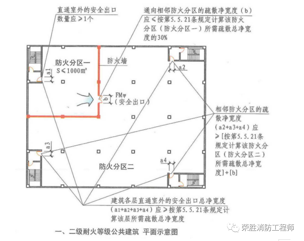

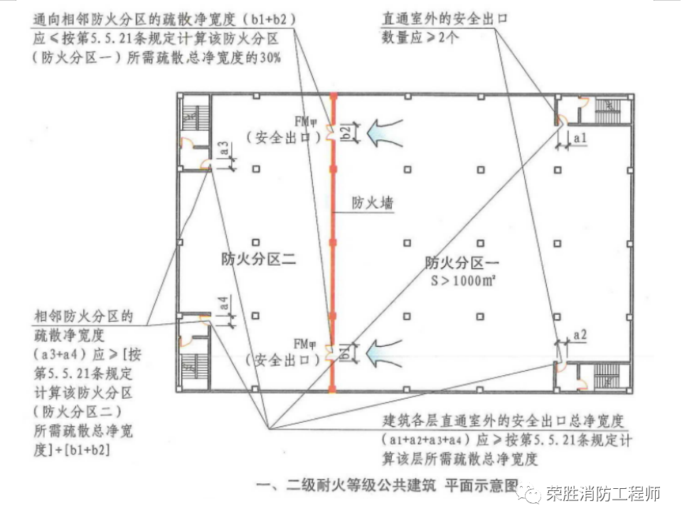

一、公共建筑的借用
一、二级耐火等级公共建筑内,当一个防火分区的安全出口全部直通室外确有困难时,符合下列规定的防火分区可利用通向相邻防火分区的甲级防火门,作为安全出口,但应符合下列要求:
(1)防火墙+甲级防火门分隔
(2)防火分区面积>1000㎡,直通室外的安全出口≥2个;防火分区面积≤1000㎡,直通室外的安全出口≥1个
(3)该防火分区通向相邻防火分区的疏散净宽度不应大于其规定计算所需疏散总净宽度的30%

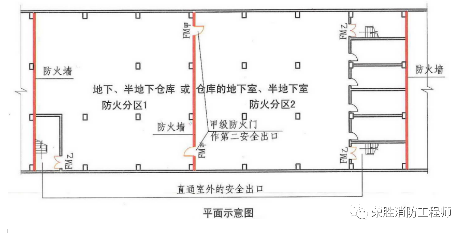

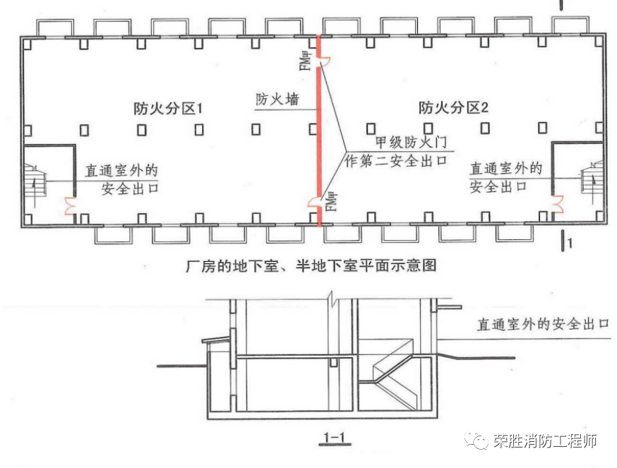

二、厂房/仓库的借用
设置在地下或半地下(包括地下或半地下室)的厂房和仓库,相邻布置的防火分区,可以利用防火墙上通向相邻防火分区的甲级防火门,作为第二安全出口,但应符合下列要求:
(1)防火墙+甲级防火门分隔
(2)每个防火分区必须至少有1个直通室外的独立安全出口
民用上下均可借,工业地上不可借;
民用不可互相借,工业可以互相借;
民用借用有限制,工业借用无限制。

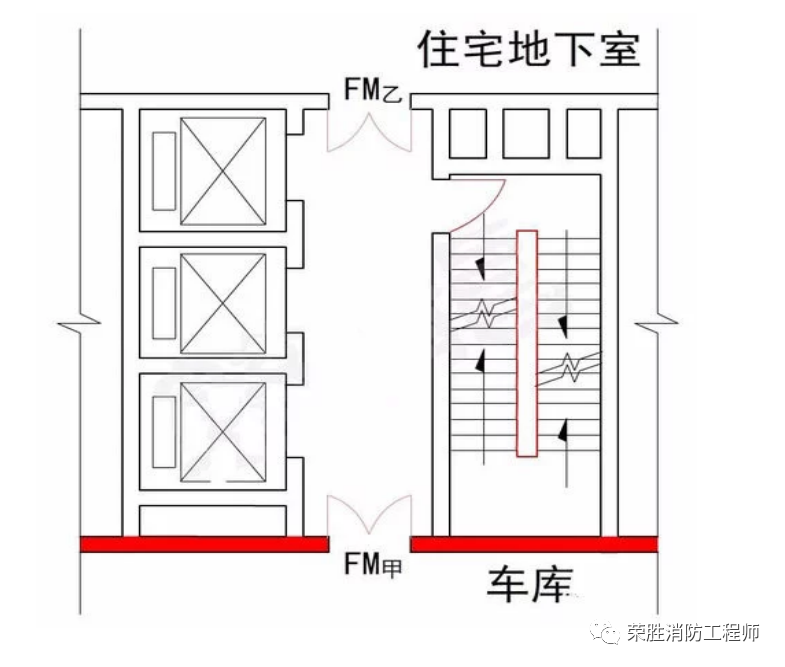

三、住宅的借用
与住宅地下室相连通的地下汽车库(或半地下汽车库),汽车库的人员疏散,可借用住宅部分的疏散楼梯。当不能直接进行住宅部分的疏散楼梯间时,应在汽车库与住宅部分的疏散楼梯之间设置连通走道,走道应采用防火隔墙分隔,汽车库开向该走道的门匀应采用甲级防火门。地下汽车库的防火分区不应少于2个独立的安全出口,2个以上汽车库防火分区借用同一部疏散楼梯做安全出口,只能计一个防火分区的安全出口。
