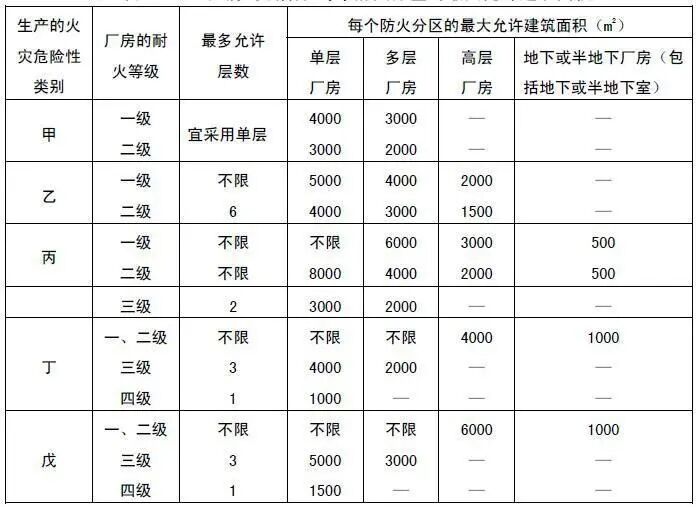

厂房的防火分区
本节涉及条文:3.3.1、3.3.3
最大允许建筑面积
根据我国目前的经济水平以及灭火救援能力和建筑防火实际情况,规定了防火分区的最大允许建筑面积。
在设计厂房时,要综合考虑安全与节约的关系,合理确定其层数和建筑面积。
根据不同的生产火灾危险性类别,正确选择厂房的耐火等级,合理确定厂房的层数和建筑面积,可以有效防止火灾蔓延扩大,减少损失。
▲ 表1  厂房的层数和每个防火分区的最大允许建筑面积
厂房防火分区的调整
【3.3.3】
厂房内设置自动灭火系统时,每个防火分区的最大允许建筑面积可按【表1】增加1.0 倍;
局部设置自动灭火系统时,防火分区的增加面积可按该局部面积的1.0倍计算;
当丁、戊类的地上厂房内设置自动灭火系统时,每个防火分区的最大允许建筑面积不限。
自动灭火系统能及时控制和扑灭防火分区内的初起火,有效地控制火势蔓延。运行维护良好的自动灭火设施,能较大地提高厂房和仓库的消防安全性。
【3.3.1注2】
一、二级单、多层纺织厂房(除麻纺厂房外)每个防火分区的最大允许建筑面积可按【表1】的规定增加0.5 倍。(设置自动灭火系统时,可按3.3.3条再增加。)
厂房内的原棉开包、清花车间与厂房内其他部位之间均应采用耐火极限不低于2.50h 的防火隔墙分隔,需要开设门、窗、洞口时,应设置甲级防火门、窗。
【3.3.1注3】
一、二级耐火等级的单、多层造纸生产联合厂房,其每个防火分区的最大允许建筑面积可按【表1】的规定增加1.5 倍。(设置自动灭火系统时,可按3.3.3条再增加。)
一、二级耐火等级的湿式造纸联合厂房,当纸机烘缸罩内设置自动灭火系统,完成工段设置有效灭火设施保护时,其每个防火分区的最大允许建筑面积可按工艺要求确定。
对于传统的干式造纸厂房,其火灾危险性较大,仍需符合【表1】的规定,不能按本条的规定调整。
【3.3.1注5】
一、二级耐火等级卷烟生产联合厂房内的原料、备料及成组配方、制丝、储丝和卷接包、辅料周转、成品暂存、二氧化碳膨胀烟丝等生产用房应划分独立的防火分隔单元,当工艺条件许可时,应采用防火墙进行分隔。
其中制丝、储丝和卷接包车间可划分为一个防火分区,且每个防火分区的最大允许建筑面积可按工艺要求确定。
制丝、储丝及卷接包车间之间应采用耐火极限不低于2.00h 的防火隔墙和1.00h 的楼板进行分隔。
厂房内各水平和竖向防火分隔之间的开口应采取防止火灾蔓延的措施。
【3.3.1注6】
厂房内的操作平台、检修平台,当使用人数少于10 人时,平台的面积可不计入所在防火分区的建筑面积内。
厂房内的操作平台、 检修平台主要布置在高大的生产装置周围, 在车间内多为局部或全部镂空,面积较小、操作人员或检修人员较少,且主要为生产服务的工艺设备而设置,这些平台可不计入防火分区的建筑面积。

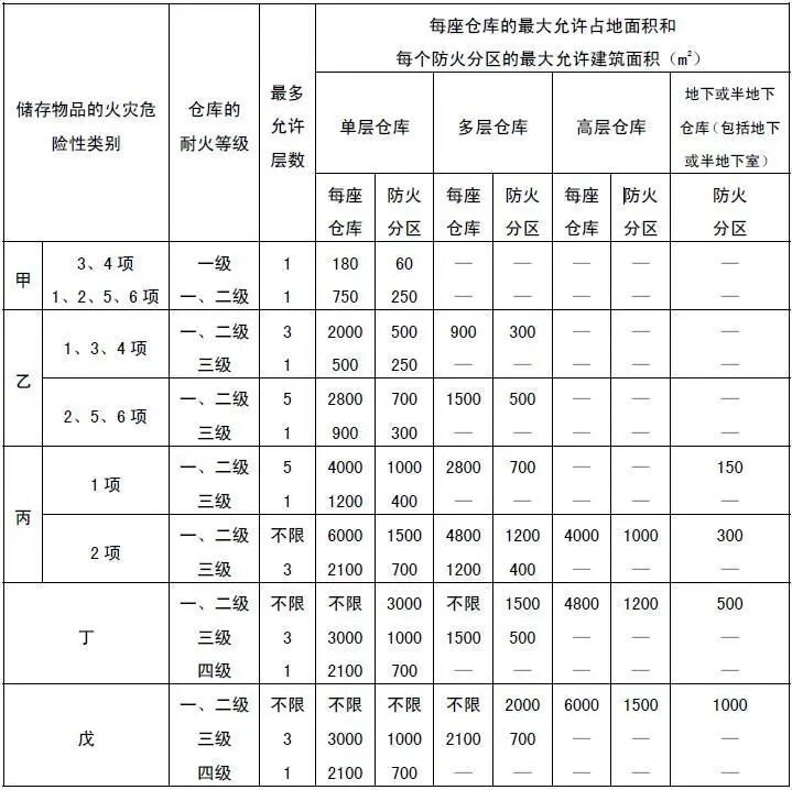

仓库的防火分区
本文涉及条文:3.3.2、3.3.3
最大允许建筑面积
在设计仓库时,根据不同储存物品的火灾危险性类别,确定了仓库的耐火等级、层数,规定了防火分区的最大允许建筑面积和占地面积。
仓库物资储存比较集中,可燃物数量多,灭火救援难度大,一旦着火,往往整个仓库或防火分区就被全部烧毁,造成严重经济损失,因此要严格控制其防火分区的大小。
仓库相较厂房和民用建筑,多了每座仓库的最大允许占地面积要求。
▲ 表2  仓库的层数和面积
仓库防火分区的调整
【3.3.3】
仓库内设置自动灭火系统时,除冷库的防火分区外,每座仓库的最大允许占地面积和每个防火分区的最大允许建筑面积可按【表2】的规定增加1.0倍。
运行维护良好的自动灭火设施,能较大地提高仓库的消防安全性。
【3.3.2注1】
地下或半地下仓库(包括地下或半地下室)的最大允许占地面积,不应大于相应类别地上仓库的最大允许占地面积。
随着地下空间的开发利用,地下仓库的规模也越来越大,火灾危险性及灭火救援难度随之增加。针对该种情况,规范明确了地下、半地下仓库或仓库的地下、半地下室的占地面积要求。
【3.3.2注2】
石油库区内的桶装油品仓库应符合现行国家标准《石油库设计规范》GB 50074 的规定。
【3.3.2注3】
一、二级耐火等级的煤均化库,每个防火分区的最大允许建筑面积不应大于12000㎡。
【3.3.2注4】
独立建造的硝酸铵仓库、电石仓库、聚乙烯等高分子制品仓库、尿素仓库、配煤仓库、造纸厂的独立成品仓库,当建筑的耐火等级不低于二级时,每座仓库的最大允许占地面积和每个防火分区的最大允许建筑面积可按【表2】的规定增加1.0 倍。
【3.3.2注5】
一、二级耐火等级粮食平房仓的最大允许占地面积不应大于12000㎡,每个防火分区的最大允许建筑面积不应大于3000㎡;
三级耐火等级粮食平房仓的最大允许占地面积不应大于3000㎡,每个防火分区的最大允许建筑面积不应大于1000㎡。
对于粮食中转库以及袋装粮库,由于操作频繁、可燃因素较多、火灾危险性较大等,仍应按【表2】的规定执行
【3.3.2注6】
一、二级耐火等级且占地面积不大于2000㎡ 的单层棉花库房,其防火分区的最大允许建筑面积不应大于2000㎡。
【3.3.2注7】

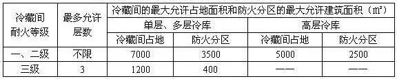

一、二级耐火等级冷库的最大允许占地面积和防火分区的最大允许建筑面积,应符合现行国家标准《冷库设计规范》GB 50072 的规定。(
▲ 表3  冷库建筑的耐火等级、层数和面积
 注: 1 当设置地下室时,只允许设置一层地下室,且地下冷藏间占地面积不应大于地上冷藏间的最大允许占地面积,防火分区不应大于 1500㎡。
设置了自动灭火系统后,其最大允许建筑面积不能再按本规范的有关要求增加。
