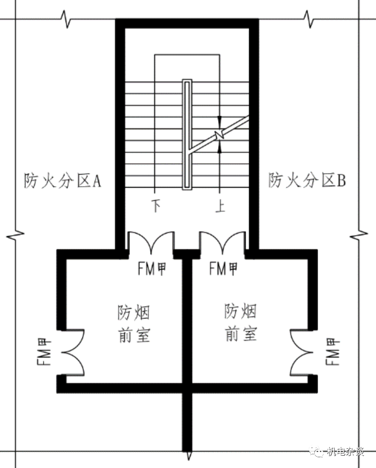

2.3.4关于疏散楼梯及消防电梯防火分区共用问题
2.3.4.1相邻防火分区之间的疏散楼梯间,是否可以共用?
答:原则上每个防火分区平面应各自具有独立的疏散楼梯。确有必要共用疏散楼梯时,应满足以下条件:
1.建筑的耐火等级不应低于二级。
2.一座疏散楼梯最多两个相邻防火分区共用,且需要疏散楼梯进行疏散的楼层,平面疏散楼梯的总宽度不应小于整层建筑的疏散总宽度。
3.对于地下充电桩车库、地下设备用房和非机动车库的防火分区,每层疏散楼梯总数量不应小于每层防火分区总数量+1。
4.除第3点提到的防火分区外,对于其他地上及地下防火分区,应按以下情况执行:
1)对于人员密集场所,应每个防火分区至少有两座疏散楼梯不与相邻防火分区共用;
2)对于非人员密集场所,至少有一座疏散楼梯不与相邻防火分区共用。

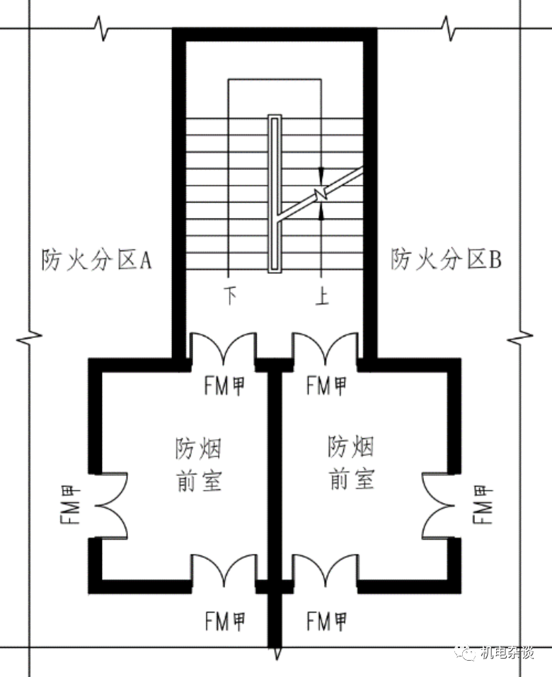

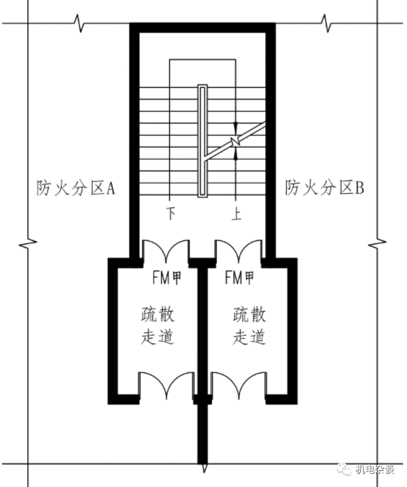

5.共用封闭楼梯间时,应分别以疏散走道接入(2.3.4图示一);若共用防烟楼梯间,应分别设置防烟前室(2.3.4图示二),且进入前室及楼梯间的门均应为甲级防火门。
2.3.4图示一
2.3.4图示二
6.两个相邻的防火分区共用疏散楼梯时,该共用楼梯间计入其中任一防火分区的宽度不应小于一股人流的宽度,即不小于0.55m。

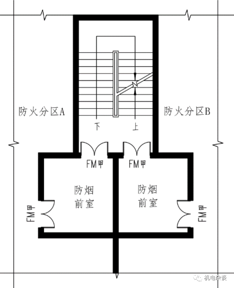

7.两个相邻的防火分区共用疏散楼梯时,一个前室除通向楼梯间的门外,对于人员密集场所(如商业、餐厅、展览、观演等建筑),门的总数量不应超过1个(2.3.4图示三);对于非人员密集场所,门的总数量不应超过2个(2.3.4图示四)。
2.3.4图示三(用于人员密集场所)
2.3.4图示四(用于非人员密集场所)

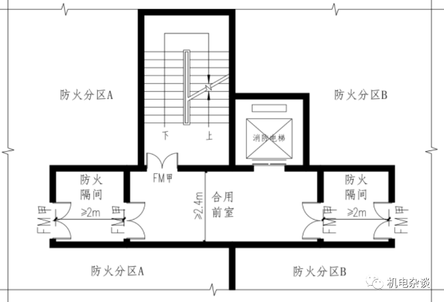

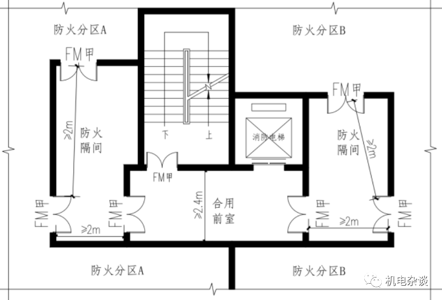

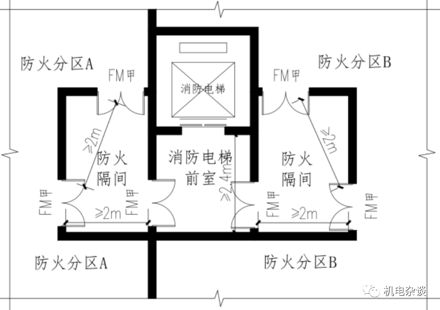

2.3.4.2地下建筑的消防电梯是否可以两个防火分区共用?
答:当地下建筑防火分区面积不大于2000㎡,且每个防火分区设置不少于一台的消防电梯确有困难时,相邻防火分区方可共用消防电梯,否则应按《建筑设计防火规范》GB 50016第7.3.2执行。当共用消防电梯时,应满足以下条件:
1.建筑的耐火等级不应低于二级。
2.共用同一消防电梯(包括防烟楼梯间和消防电梯的合用前室)的防火分区数量不应大于两个。

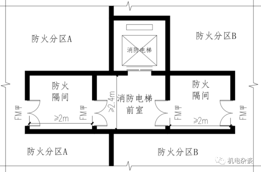

3. 共用同一消防电梯前室(包括共用防烟楼梯间和消防电梯的合用前室)时,应分别通过独立的防火隔间进入前室,且进入防火隔间、前室及楼梯间的门均应为甲级防火门,各防火分区的疏散距离应计算至前室门。
4.两个相邻的防火分区共用消防电梯时,在防火隔间内,除通向前室的门以外,用于人员密集场所(如商业、餐厅、展览、观演等建筑)时,门的总数量不应超过1个(2.3.4图示五、2.3.4图示六);用于非人员密集场所时,门的总数量不应超过2个门(2.3.4图示七、图示八)。
5.若下沉广场设有消防电梯,连接下沉广场各防火分区均可共用该部消防电梯。
2.3.4图示五
2.3.4图示六
2.3.4图示七
2.3.4图示八
注1:防火隔间应符合下列规定:
1.防火隔间的使用面积不应小于6㎡;
2.门与门(门洞边缘)之间的最小间距不应小于2m;
3.内部装修材料的燃烧性能等级应为A级;
4.不应用于除人员通行外的其他用途。
注2:合用前室和消防电梯前室的净面积、合用前室和楼梯间的加压应按《建筑设计防火规范》GB 50016 的相关规定执行。

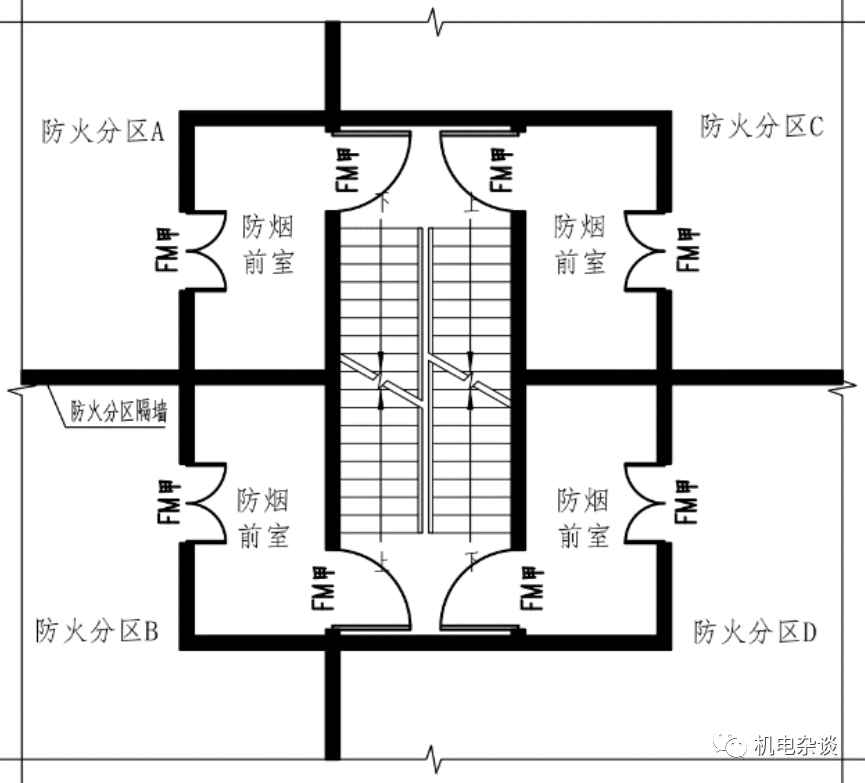

2.3.4.3剪刀楼梯作为A、B两个相邻防火分区的两个安全疏散出口时,其中A、B分区的一个安全出口是否还可以与C、D防火分区共用?如图2.3.4图示九。
2.3.4图示九(×)
答:不可以,剪刀梯仅可以作为两个防火分区的安全出口。

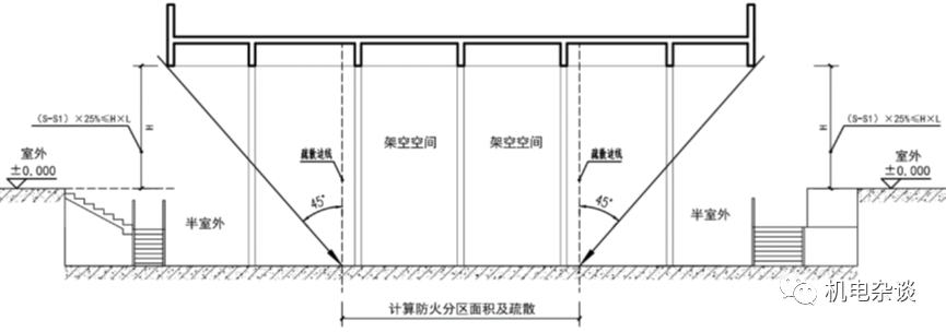

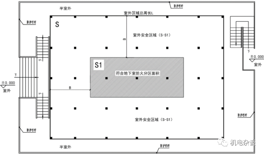

2.3.10因建设用地紧张,中小学建筑的体育场馆、风雨操场、报告厅或多功能厅有放在地下或半地下的趋势,如何把握这类场所的防火分区设计?
答:该类场所位于地下或半地下建筑(室)时,即房间地面低于室外设计地面的平均高度超过该房间平均净高的1/3,按以下情形分别把握:
1.当满足下列条件且当S1的面积小于1000㎡时,该区域内可不做防火分区划分。其疏散距离的计算可如下图(2.3.10图示一、2.3.10图示二)计算至室外安全区域:
(1)室外或半室外安全区域内设有两个不同疏散方向,且可以直达室外首层的楼梯或台阶。
(2)架空空间的净度高出首层室外地坪的高度值(H)×室外区域总周长(L),不应小于半室外安全区域(有顶)的地面面积(即S-S1)的25%。
2.不能满足上述室外安全区域的部分,应按《建筑设计防火规范》GB 50016 地下或半地下建筑(室)防火分区及疏散的相关规定进行设计。
2.3.10图示一
2.3.10图示二
