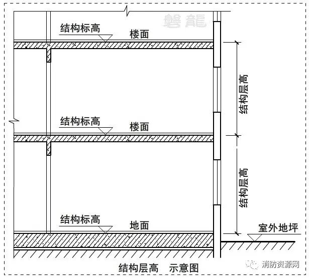

1、结构层、结构层高、结构净高:
结构层是指整体结构体系中承重的楼板层,特指整体结构体系中承重的楼层,包括板、梁等构件。结构层承受整个楼层的全部荷载,并对楼层的隔声、防火等起主要作用。
结构层高,是指楼面或地面结构层上表面至上部结构层上表面之间的垂直距离。(图示1)

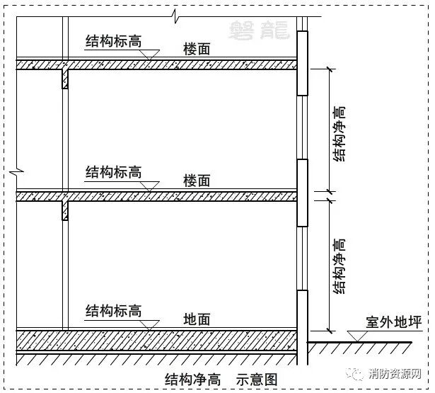

结构净高, 是指楼面或地面结构层上表面至上部结构层 下表面 之间的垂直距离。(图示2)
(图示1)
(图示2)
2、结构层高和结构净高对防火分区面积的影响:
防火分区关注火灾风险和火灾负荷,与结构层高和结构净高无必然联系,通常认为,可能作为仓储等功能的结构层,以及具备人员正常通行或检修条件的结构层等,均应按全面积计入防火分区面积。比如,某些设备层、电缆夹层、设备间和储存间等,虽然结构层高或结构净高较低,但火灾风险和火灾负荷不会低于正常高度的房间,应按全面积计算防火分区面积。
本文所述的防火分区面积,除非特殊说明,均不考虑结构层高和结构净高的影响,均按全面积计算。

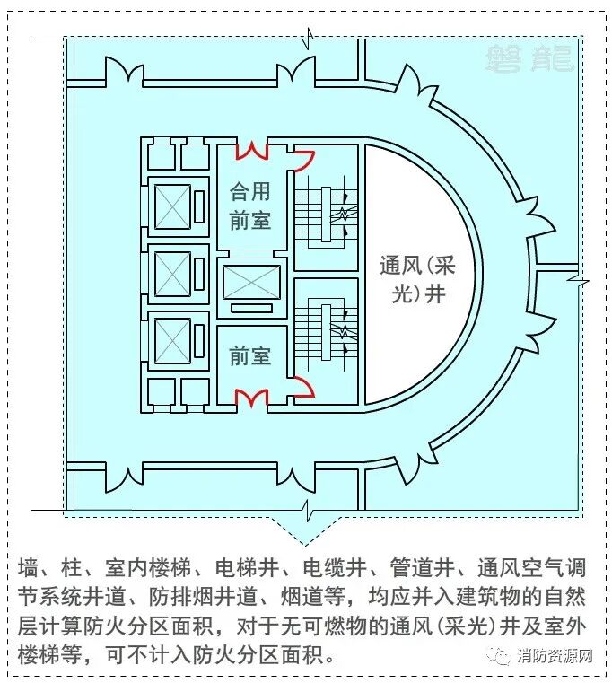

(1)、柱、墙体等不燃性建筑构件,是否计入防火分区建筑面积?
柱、墙体等均属于建筑结构及功能的基本要素和支撑构件,防火规范确定的防火分区最大允许建筑面积,已考虑基础构件的存在,在计算防火分区建筑面积时,不应扣除其面积,应按自然层外墙结构外围水平面积之和计算,本计算方法也符合常规计量习惯。(图示3、图示4)
注:当柱、墙体等不燃性建筑构件在防火分区面积中占比较大时,可酌情处置,比如某些地下建筑和建筑基础部分等。
(图示3)
(图示4)

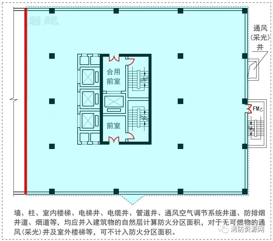

(2)、疏散楼梯间、电梯井、电缆井、管道井、通风空气调节系统井道、防排烟井道、烟道等,是否纳入防火分区建筑面积?
疏散楼梯间属竖向疏散通道,电梯井、电缆井、管道井、通风空气调节系统井道、防排烟井道、烟道等存在竖向火灾传播风险,均应并入建筑物的自然层计算防火分区面积。(图示3、图示4)
(3)、建筑室外楼梯,是否纳入防火分区面积计算?
通常情况下,建筑外墙以外的不燃材料的室外楼梯,无需纳入建筑防火分区面积计算(图示3)。但当采用相对封闭的室外楼梯时,应参照室内楼梯间要求,并入自然层计算防火分区面积。

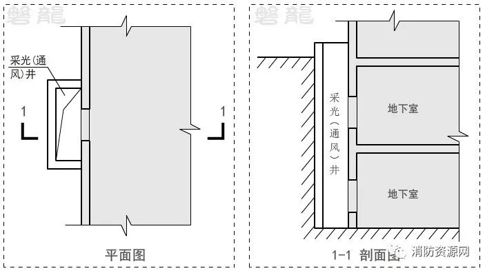

(4)、通风采光井,是否纳入防火分区建筑面积?
无可燃物的通风采光井,可不纳入防火分区建筑面积。(图示3、图示4、图示5)
注:通风空气调节系统井道,依前述第(2)项要求处置,应予甄别。
示例:
(图示5)

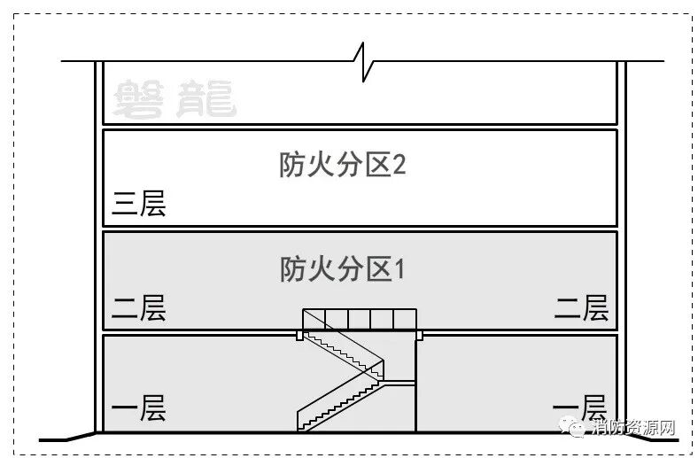

(5)、没有形成井道的室内楼梯,是否纳入防火分区面积计算?
没有形成井道的室内楼梯,比如,开敞式楼梯、跃层(或复式)住宅的室内楼梯等,宜按GB/T50353要求纳入防火分区建筑面积。
示例,在图示6的建筑中,一层和二层为同一防火分区,通过敞开楼梯连通,防火分区面积为一层和二层面积之和,计算二层面积时,不应扣除敞开楼梯的洞口面积,洞口面积应计入二层建筑面积。注:当敞开楼梯的洞口较大时,可按敞开楼梯的投影面积计。

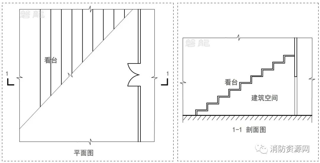

(20)、观众厅看台下的建筑空间,是否需要纳入防火分区面积计算?
建筑空间是以建筑界面限定的、供人们生活和活动的场所,建筑空间完全可能作为正常功能房间,尤其可能作为储存空间,观众厅看台下的建筑空间,有必要纳入防火分区面积计算,对于可能作为储存场所的建筑空间,火灾负荷并不受结构净高影响,宜按全面积计入防火分区面积。
注:对于非建筑空间,通常无需纳入防火分区面积计算,应依规做好防火处置措施。

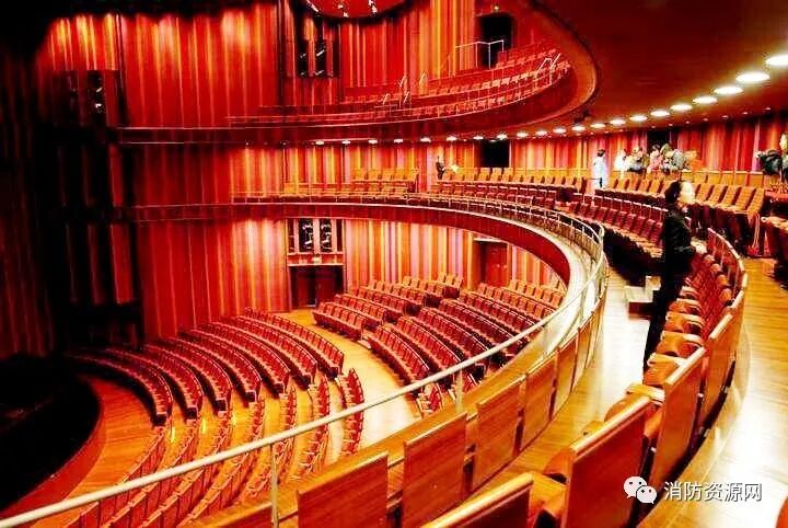

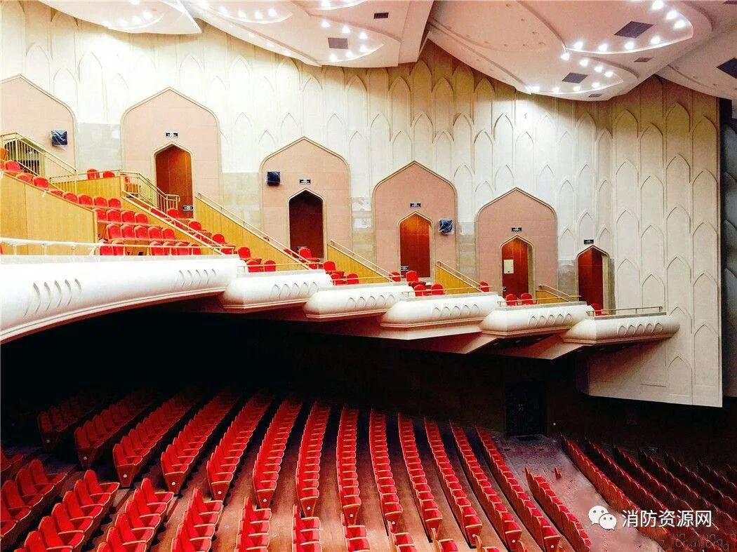

(21)、观众厅的悬挑走道和看台,是否需要计算防火分区面积?怎样计算防火分区面积?
悬挑看台是为增加观众厅席位或因特殊用途而设置,也称“楼座”或“楼座挑台”。观众厅的悬挑走道和悬挑看台,应纳入观众厅防火分区面积计算,在计算观众厅防火分区面积时,应计入悬挑走道和悬挑看台的建筑面积。(图示8、图示9)
(图示8)
(图示9)

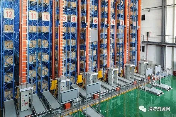

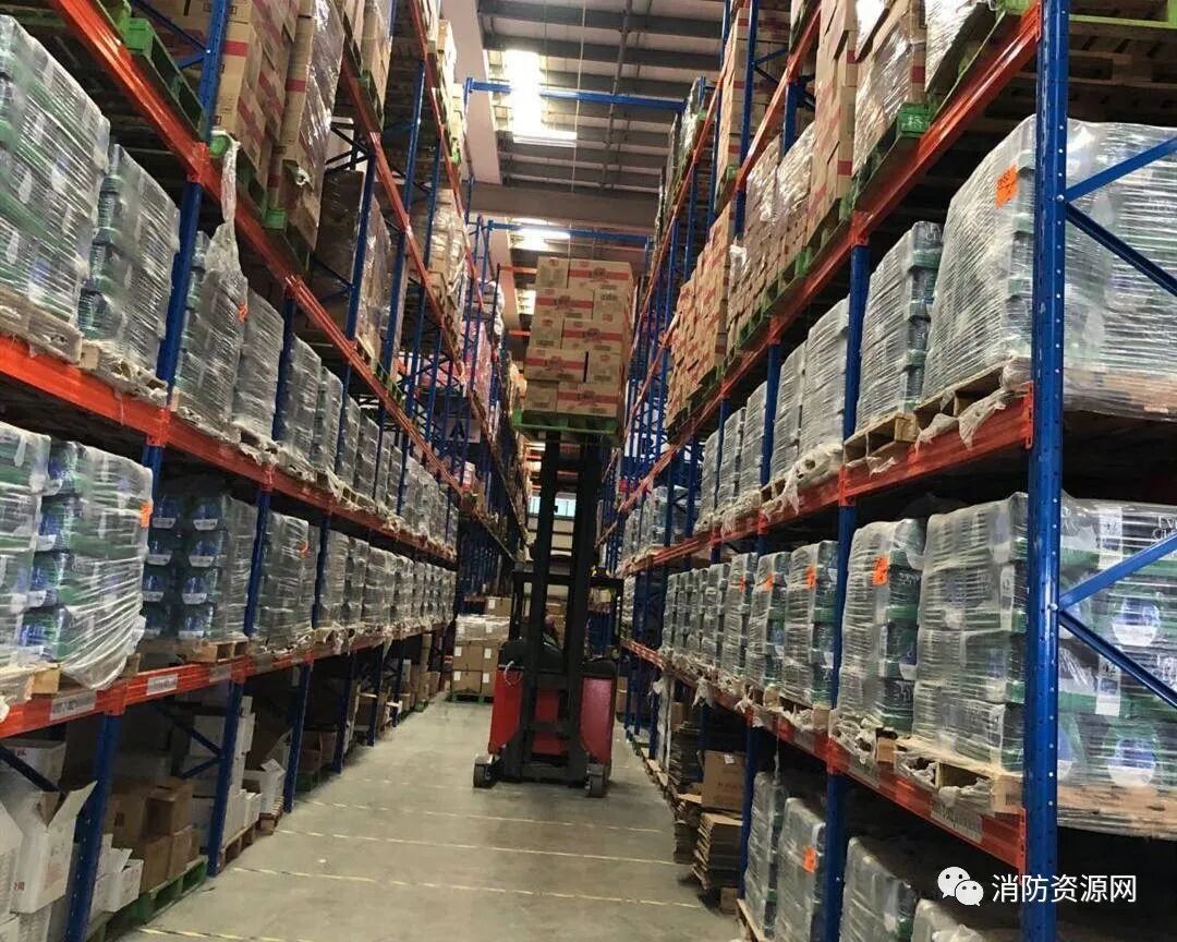

(23)、货架仓库、高架仓库,怎样计算防火分区面积?货架板是否需要计算防火分区面积?
1、不含结构层的货架仓库、高架仓库,可按一层计算防火分区建筑面积,货架板无需纳入防火分区建筑面积计算。(图示10、图示11)
图示10 (货架仓库)
图示11 (高架仓库)
2、有结构层的货架仓库、高架仓库,应将结构层面积纳入防火分区面积计算。
注:防火分区关注火灾风险和火灾负荷,在确定防火分区面积时,不宜过多关注结构层概念,对于存放可燃物品的夹层场所,当具备上人条件时,均宜按结构层处置。

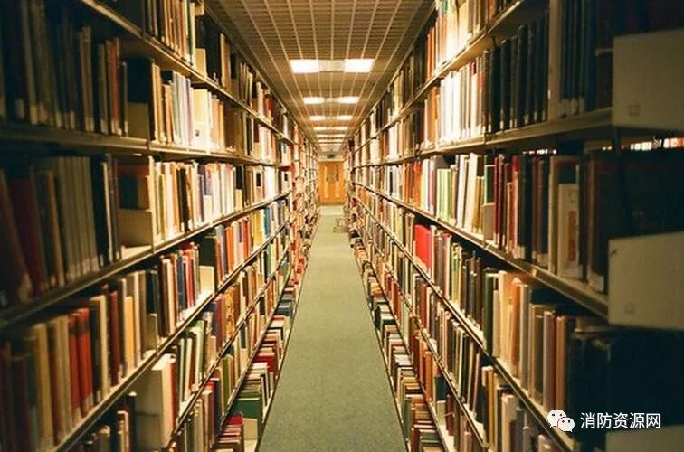

(25)、书库怎样计算防火分区面积?书架板是否需要计算防火分区面积?
1、采用积层书架的书库,其防火分区面积应按书架层的面积合并计算。
注:积层书架是指重叠组合而成,并附有梯子上下的多层固定钢书架。积层书架的书库,结构梁或管线的底面净高不应小于4.70m。
2、有结构层的书库,应将结构层面积纳入防火分区面积计算。
3、其他不含结构层的书库,可按一层计算防火分区建筑面积,书架板等无需纳入防火分区建筑面积计算。(图示13)
图示13 (书库书架)

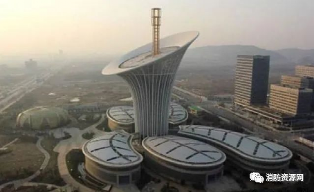

(27)、特殊造型的建筑,比如围护结构不垂直于水平面的楼层等,怎样计算防火分区的建筑面积?
对于特殊造型的建筑,比如围护结构不垂直于水平面的楼层等,可综合本文相关条款要求,依GB/T50353处置。
(图示14)
(注:建筑造型各异,本图来自网络,供参考)

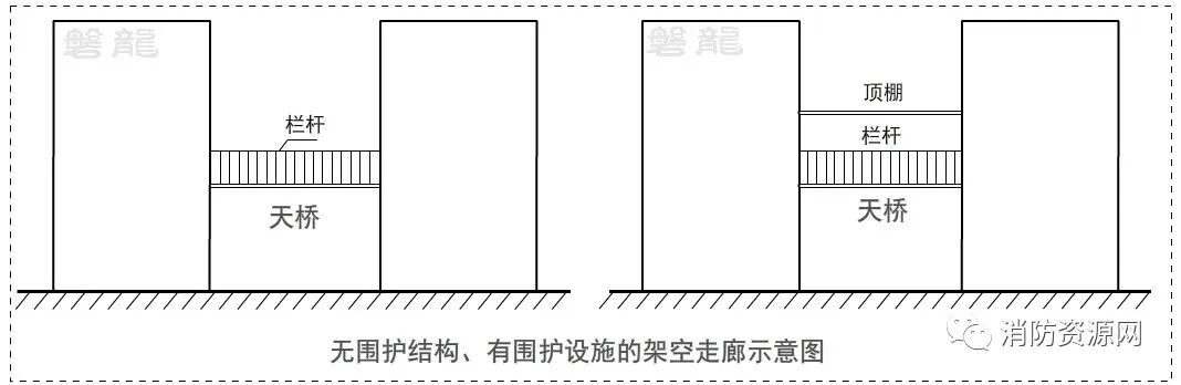

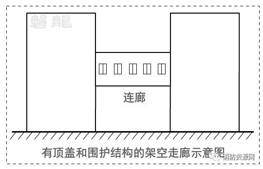

(29)、建筑物间的架空走廊,怎样计算防火分区面积?可否参照《建规》的天桥和连廊处置?
架空走廊是指设置在建筑物的二层或二层以上,作为不同建筑物之间水平交通的空间,类似于《建筑设计防火规范》6.6.4所述的天桥、连廊。(图示15、图示16)
当架空走廊(天桥、连廊等)采用不燃材料,采取防止火灾在两座建筑间蔓延的措施(防火间距满足要求等)时,架空走廊可作为独立于两栋建筑的构筑物,无需计入任何一座建筑的防火分区面积。
不满足上述要求的架空走廊(天桥、连廊等),应将其划入某一座建筑的防火分区建筑面积,或采取防火分隔措施,作为独立防火单元计算建筑面积。

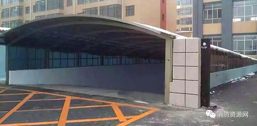

(31)、车库的出入口坡道等,当带有顶盖时,是否需要纳入防火分区面积计算?
通常情况下,建筑外墙以外的部位,当采用不燃材料和不燃性构件时,不存在火灾风险,无需纳入防火分区面积计算。
对于建筑外墙以外的带顶盖车道等,无需纳入防火分区面积计算。(图示17)

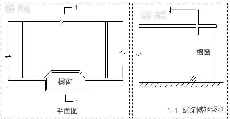

(35)、凸出建筑外墙的橱窗等,是否需要纳入防火分区面积计算?
橱窗(图示18)通常用来展览各种样品,可能放置可燃材料样品,存在火灾风险,宜纳入防火分区建筑面积计算,具体计量方法,依GB/T50353确定。
(图示18:橱窗示意图)

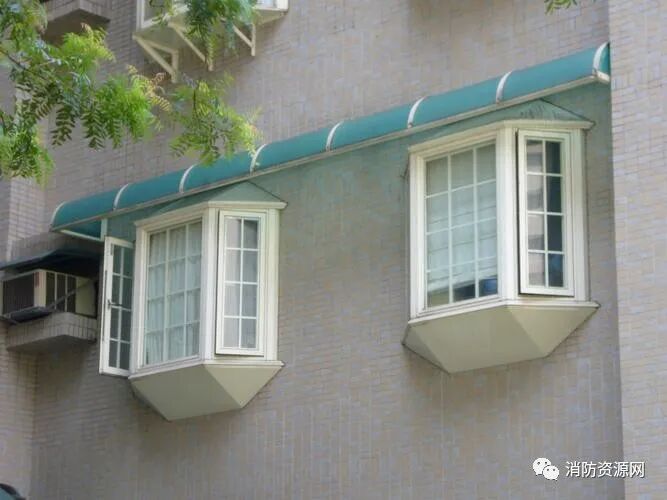

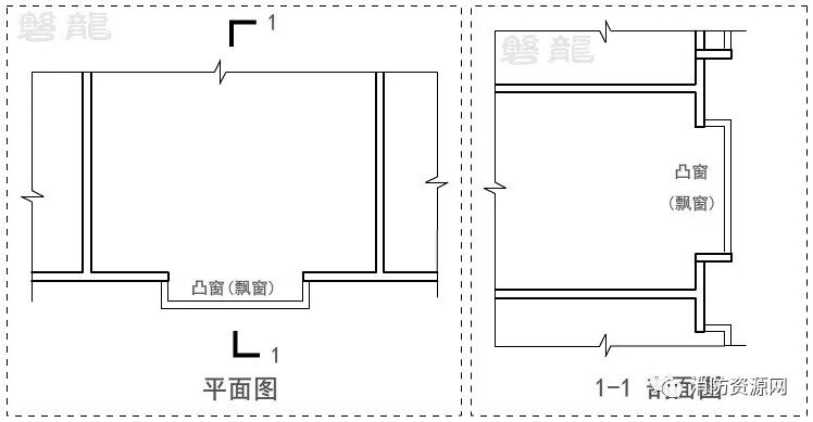

(36)、建筑凸(飘)窗等,是否需要纳入防火分区面积计算?
作为功能房间的一部分,凸(飘)窗宜纳入防火分区建筑面积计算,具体计量方法,依GB/T50353确定。(图示19、图示20)
图示19:凸窗(飘窗)示意图
图示20:凸窗(飘窗)
(37)、在《建规》中,凸窗(飘窗)是否纳入住宅建筑的单元建筑面积?
在《建筑设计防火规范》的住宅建筑中,每单元建筑面积关系安全出口数量等建筑防火要求,住宅的凸窗(飘窗)等,应计入每单元建筑面积,具体计量方法,依GB/T50353确定。
