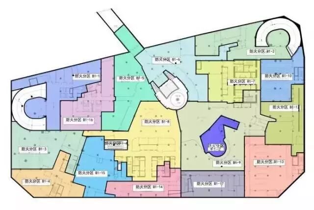

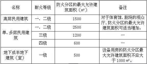

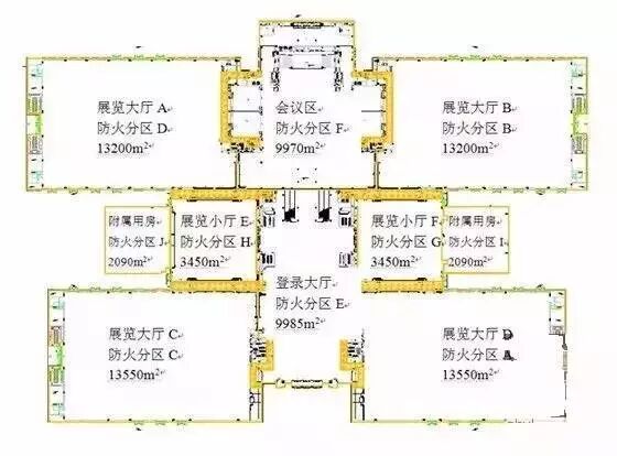

防火分区
具有较高耐火极限墙和楼板等构件作为一个区域的边界构件划分出的,能在一定时间内阻止火势向同一建筑的其他区域蔓延的防火单元。
防火分区的划分主要是控制火灾的蔓延、设定人员安全疏散区域。
◎ 厂房的防火分区
根据不同的生产火灾危险性类别,合理确定厂房的层数和建筑面积,可以有效防止火灾蔓延扩大,减少损失。

◎ 民用建筑的防火分区

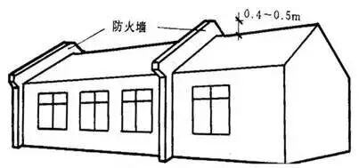

◎ 防火墙:不少于3.00h耐火极限的不燃性实体墙。

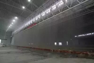

◎ 区防火卷帘
在一定时间内,连同框架能满足耐火稳定性和完整性要求的卷帘,将钢板、铝合金板等金属板材,用扣环或铰接的方法组成可卷绕的链状平面,平时卷起放在门窗上口的转轴箱中,起火时放下展开,防止火势从门窗洞口蔓延。

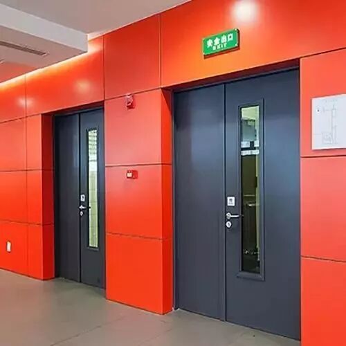

◎ 防火门:具有一定耐火极限,火灾时能自行关闭的门。

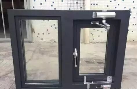

◎ 防火窗:采用钢窗框、钢窗扇及防火玻璃制成,能起到隔离和阻止火势蔓延的窗。

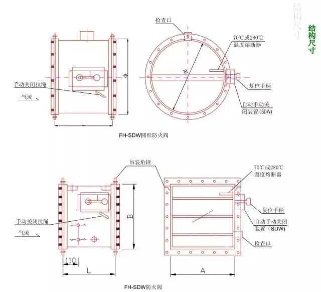

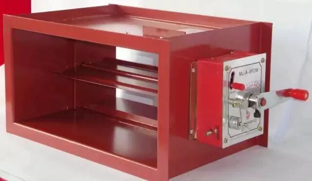

◎ 防火阀:在一定时间内能满足耐火稳定性和耐火完整性要求,用于管道内阻火的活动室封闭装置。
防火阀平时处于开启状态,发生火灾时,当管道内烟气温度达到70℃时,易熔合金片熔断断开而自动关闭。
◎ 排烟防火阀:安装在排烟系统管道上起隔烟、阻火作用的阀门。当管道内的烟气达到280℃时,排烟阀门自动关闭。

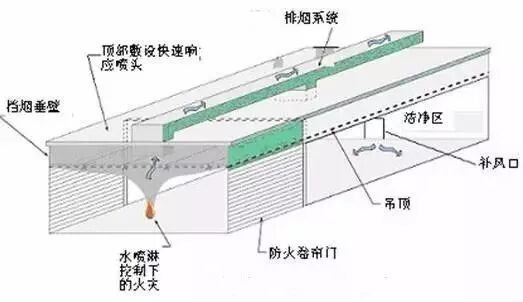

防烟分区
在建筑物内部采用挡烟设施分隔,能在一定时间内防止火灾烟气向同一防火分区的其他部分蔓延的局部空间。
划分防烟分区的目的:有利于建筑物内人员安全疏散与有组织排烟。划分防烟分区的构建主要有挡烟垂壁、隔墙、防火卷帘、建筑横梁等。
防烟分区范围是指以屋顶挡烟隔板、挡烟垂壁或从顶棚向下突出不小于500mm的梁为界,从地板到屋顶或吊顶之间的规定空间。
