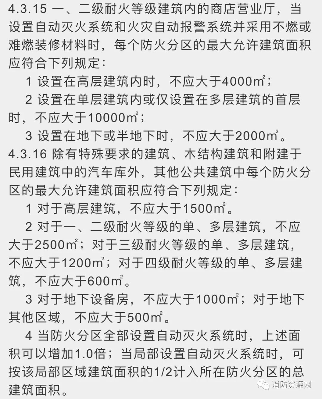

   《建筑防火通用规范》第4.1.2条 规定了防火分区的划分原则; 第4.3.15条、第4.3.16条 明确了民用建筑中每个防火分区的最大允许建筑面积要求。

要点4:怎样确定防火分区的最大允许建筑面积。
    1、 《建筑防火通用规范》第4.3.15条、第4.3.16条 明确了民用建筑中每个防火分区的最大允许建筑面积要求,应严格执行。
