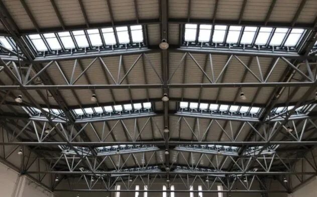

民用建筑中防烟措施有自然排烟和机械加压送风防烟两种方式。
自然排烟
当上述应设置防烟措施的位置采用可开启外窗自然排烟时,该位置可开启外窗面积应满足以下要求:靠外墙的防烟楼梯间每五层可开启外窗面积之和不小于2平方米,防烟楼梯间前室、消防电梯前室不小于2平方米,合用前室不小于3平方米。
防烟楼梯间采用自然排烟时,开窗面积可在五层内任意调整,不必每层都设有可开启外窗。需要注意,当楼梯间采用剪刀梯,两个梯段五层内的可开启外窗数是不相同的,其中一个五层内有三个可开启外窗,另外一个则只有两个,这时候应分开考虑。
