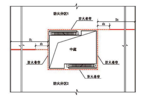

(3)、采用防火卷帘:采用防火卷帘时,其耐火极限应≥3小时(即特级防火卷帘),并应符合本规范第6.5.3条的规定;
规范第6.5.3条:
①、除中庭外,当防火分隔部位的宽度≤30m时,防火卷帘的宽度应≤10m;当防火分隔部位的宽度>30m时,防火卷帘的宽度应≤该部位宽度×1/3,且应≤20m。(指防火分区两两之间的防火墙上的防火卷帘)(中庭防火卷帘宽度不计入防火卷帘宽度限制的计算)
一般情况下,需满足(d1+d2)≤(D1+D2)/3,且(d1+d2)≤20m
②、防火卷帘应具有火灾时靠自重自动关闭功能。( 这是国标为了防范在火灾时断电而采取的一个保护措施,现在采用的是易熔释放器和备电两重保险,易熔释放器是在温度72℃左右时就会把卷门机的抱闸拉开,卷帘依靠自重下降到位,备电则是依靠蓄电池的电量把卷门机的抱闸拉开并释放卷帘。 )
③、除本规范另有规定外, 防火卷帘的耐火极限应≥本规范对所设置部位墙体(指设置防火卷帘的墙体,有防火墙,也有防火隔墙)的耐火极限要求。 当防火卷帘的耐火极限符合现行国家标准《门和卷帘的耐火试验方法》GB/T 7633有关耐火完整性和耐火隔热性的判定条件时,可不设置自动喷水灭火系统保护。 当防火卷帘的耐火极限仅符合现行国家标准《门和卷帘的耐火试验方法》GB/T 7633有关耐火完整性的判定条件时,应设置自动喷水灭火系统保护。自动喷水灭火系统的设计应符合现行国家标准《自动喷水灭火系统设计规范》GB50084的规定,但火灾延续时间应≥该防火卷帘的耐火极限。
④、防火卷帘应具有防烟性能,与楼板、梁、墙、柱之间的空隙应采用防火封堵材料封堵。
⑤、需在火灾时自动降落的防火卷帘,应具有信号反馈的功能。(有两步降,也有一步降,两步降是指,用于疏散通道的防火卷帘控制器应具有两步关闭的功能并应向消防联动控制器发出反馈信号。防火卷帘控制器接收到首次火灾报警信号后 应能控制防火卷帘自动关闭到中位处停止接收到二次报警信号后应能控制防火卷帘继续关闭至全闭状态。一步降是指不用于疏散的防火分区分隔处的防火卷帘,接到报警信号后,一次直接关闭到底。但不管是两步降卷帘还是一步降卷帘,在降到底后都应可以“二步升”,即手动操作按钮可以使卷帘再次升起至1.8米高的位置停留30秒左右,落地后可以再反复操作使其再升起。)
⑥、其他要求,应符合现行国家标准《防火卷帘》GB14102的规定。(采用多樘卷帘分隔同一开口时,应保证能同步升降)

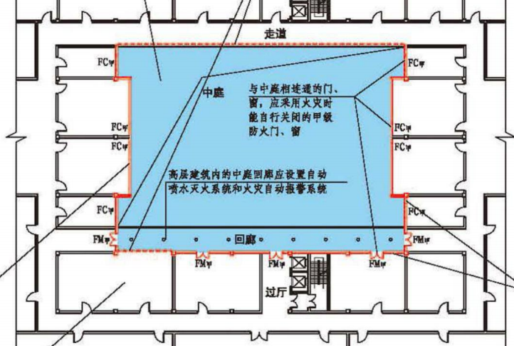

4、关于中庭回廊:
(1)、 中庭回廊的定义:
中庭回廊是指中庭上下贯通空间周边的交通空间。
(2)、 中庭回廊和中庭的关系之一(中庭回廊可以划入中庭防火单元内):
中庭回廊可以划入中庭防火单元内 。此时应:
①、中庭回廊和周边的房间、走道就需要用甲级防火门窗隔离开来 。
②、该回廊不得作为火灾时的疏散通道使用( 必须另有房间背面的疏散走道供火灾时疏散使用)。
③、该回廊和中庭临空贯通空间之间无需再做防火卷帘。
④、当为高层建筑时,回廊应设自动喷水灭火系统和火灾自动报警系统。
(3)、中庭回廊和中庭的关系之二(“回廊”划入中庭防火单元外):
①、回廊划入中庭防火单元外,严格意义上就不再叫“中庭回廊”了。此时,该回廊就是普通的疏散走道,按疏散走道的消防要求进行设计。
②、该“回廊”(疏散走道)与中庭上下贯通空间之间应采用耐火极限≥3小时的防火卷帘分隔。
