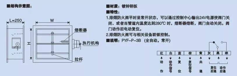

防排烟
该医院建筑有很多内走道无外窗,长度20m以上,有一部分内走道虽然有但长度超过了60m,这些走道要求必须要设排烟。门诊大厅设排烟,17000m?的体积。因为门诊大厅设有儿童活动区域,这个部分应设排烟区。地下室部分按防火分区进行排烟系统的设置,并配套补风装置。
