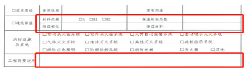

问题1.1.1-1
1.问题描述
特殊建设工程消防设计审查申请表内容填写不完整。
包括工程规划许可文件、工程投资、建筑保温和工程简要说明等内容不完整。
2.规范依据
住房和城乡建设部《建设工程消防设计审查验收工作细则》
第六条 消防设计审查验收主管部门收到建设单位提交的特殊建设工程消防设计审查申请后,符合下列条件的,应当予以受理;不符合其中任意一项的,消防设计审查验收主管部门应当一次性告知需要补正的全部内容:
(一)特殊建设工程消防设计审查申请表信息齐全、完整;
3. 原因分析
《特殊建设工程消防设计审查申请表》正常应由建设单位填写,部分建设单位对表格内需要填写的信息不清晰,建议此表格委托由设计单位填写,再交建设单位审核盖章。

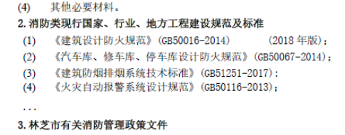

问题1.1.1-2:
1. 问题描述
消防设计专篇中设计依据填写不完整。
2. 规范依据
第七条 消防设计文件应当包括下列内容:
(四)设计说明书,包括:
1.工程设计依据,包括设计所执行的主要法律法规以及其他相关文件,所采用的主要标准(包括标准的名称、编号、年号和版本号),县级以上政府有关主管部门的项目批复性文件,建设单位提供的有关使用要求或生产工艺等资料,明确火灾危险性。
3.原因分析
设计单位应根据本项目实际情况填写设计所执行的主要法律法规以及其他相关文件,所采用的主要标准,并与设计图纸保持一致。

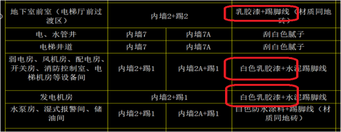

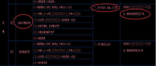

1. 问题描述
建筑装修做法表中,常用建筑内部装修材料燃烧性能等级划分不准确。如:建筑设计说明中顶棚采用A级装修材料时,应采用无机涂料(乳胶漆为B1级)。
2.规范依据
《建筑内部装修设计防火规范》 GB50222-2017
4.0.4 地上建筑的水平疏散走道和安全出口的门厅,其顶棚应采用A级装修材料,其他部位应采用不低于B1级装修材料;地下民用建筑的疏散走道和安全出口的门厅,其顶棚、墙面和地面均应采用A级装修材料。
4.0.5 疏散楼梯间和前室的顶棚、墙面和地面均应采用A级装修材料。
4.0.9 消防水泵房、机械加压送风排烟机房、固定灭火系统钢瓶间、配电室、变压器室、发电机房、储油间、通风和空调机房等,其内部所有装修均应采用A级装修材料。
3.原因分析
疏散走道和安全出口的门厅、消防水泵房、发电机房等,属于《建筑内部装修设计防火规范》的特殊场所,即使建筑内装有火灾自动报警装置和自动灭火系统时,装修材料的燃烧性能等级仍不能降低一级。乳胶漆为有机涂料,为B1级装修材料,用在发电机房内不符合规范要求。

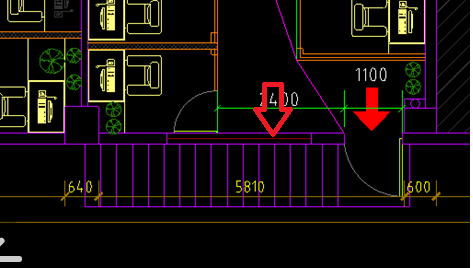

1.问题描述
疏散楼梯净宽小于1100(扶手中心线之间距离),不满足规范要求。——详见《建筑设计防火规范》第5.5.18条。
2.规范依据
《建筑设计防火规范》 GB50016-2014(2018年版)

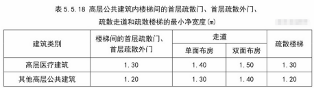

5.5.18 除本规范另有规定外,公共建筑内疏散门和mm安全出口的净宽度不应小于0.90m,疏散走道和疏散楼梯的净宽度不应小于1.10m。
高层公共建筑内楼梯间的首层疏散门、首层疏散外门、疏散走道和疏散楼梯的最小净宽度应符合表5.5.18的规定。
3.原因分析
本条规范明确了当楼梯一侧有扶手时,梯段净宽应考虑扣除墙面装饰的构造厚度。另外,当有框架柱或其他构件、设施等凸出在楼梯间内(凸出楼梯间四角的除外)影响通行宽度时,梯段净宽应从凸出部分算起。当楼梯附设无障碍升降平台时,梯段净宽应自升降平台折起后的最外缘算起。

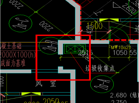

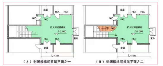

问题1.1.2-6

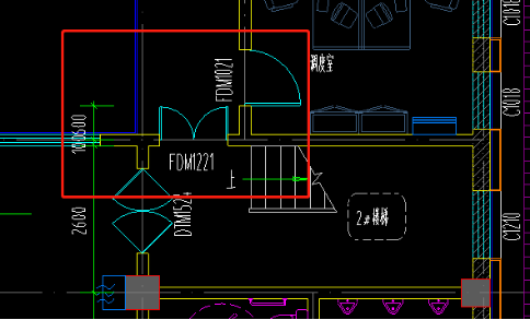

1.问题描述
开向首层扩大的封闭楼梯间的房间门、管井门均应做乙级防火门。——详见《建筑设计防火规范》(2018版)第6.4.2条第4款。
2.规范依据
6.4.2 封闭楼梯间除应符合本规范第6.4.1条的规定外,尚应符合下列规定:
1 不能自然通风或自然通风不能满足要求时,应设置机械加压送风系统或采用防烟楼梯间。
2 除楼梯间的出入口和外窗外,楼梯间的墙上不应开设其他门、窗、洞口。
3 高层建筑、人员密集的公共建筑、人员密集的多层丙类厂房、甲、乙类厂房,其封闭楼梯间的门应采用乙级防火门,并应向疏散方向开启;其他建筑,可采用双向弹簧门。
4 楼梯间的首层可将走道和门厅等包括在楼梯间内形成扩大的封闭楼梯间,但应采用乙级防火门等与其他走道和房间分隔。
3.原因分析
有些建筑,在首层设置有大堂,楼梯间在首层的出口难以直接对外,往往需要将大堂或首层的一部分包括在楼梯间内而形成扩大的封闭楼梯间。在采用扩大封闭楼梯间时,设计人员忽略了扩大区域与周围空间的防火分隔措施。

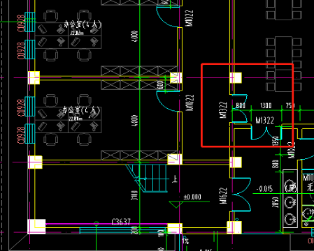

1.问题描述
房间的疏散门的门洞宽仅800,导致疏散门净宽不足900mm,不满足规范要求——详见《建筑设计防火规范》第5.5.18条。
2.规范依据
5.5.18 除本规范另有规定外,公共建筑内疏散门和安全出口的净宽度不应小于0.90m,疏散走道和疏散楼梯的净宽度不应小于1.10m。
2. 原因分析

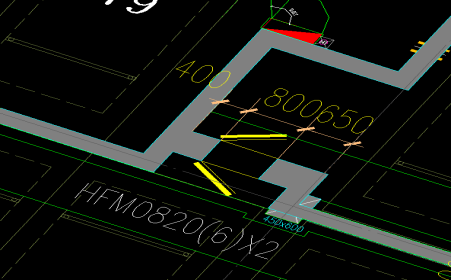

设 计 人员对防火门门洞和净宽的尺寸关系把握不准,一般情况下净宽:单扇防火门=门洞-150mm,双扇防火门=门洞-200mm;

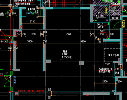

1.问题描述
商业建筑面积大于100平米,外窗开启面积不足,也未设置机械排烟措施,不满足规范要求。——详见《建筑设计防火规范》第8.5.3条
2.规范依据
8.5.3 民用建筑的下列场所或部位应设置排烟设施:
1设置在一、二、三层且房间建筑面积大于100m?的歌舞娱乐放映游艺场所,设置在四层及以上楼层、地下或半地下的歌舞娱乐放映游艺场所;
2中庭;
3公共建筑内建筑面积大于100m?且经常有人停留的地上房间;
4公共建筑内建筑面积大于300m?且可燃物较多的地上房间;
5建筑内长度大于20m的疏散走道。
3.原因分析
暖通专业设计人员与建筑专业设计人员沟通不畅。

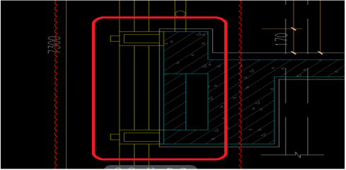

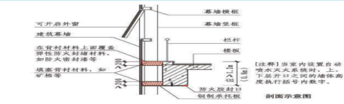

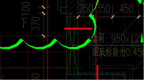

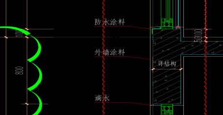

1.问题描述
墙身大样中幕墙与每层楼板、隔墙处的缝隙未采用防火封堵材料封堵,不满足规范要求——详见《建筑设计防火规范》第6.2.5、6.2.6。
2.规范依据
6.2.6 建筑幕墙应在每层楼板外沿处采取符合本规范第6.2.5条规定的防火措施,幕墙与每层楼板、隔墙处的缝隙应采用防火封堵材料封堵。
3.原因分析
采用幕墙的建筑,主要因大部分幕墙存在空腔结构,这些空腔上下贯通,在火灾时会产生烟囱效应,如不采取一定分隔措施,会加剧火势在水平和竖向的迅速蔓延,导致建筑整体着火,难以实施扑救。幕墙与周边防火分隔构件之间的缝隙、与楼板或者隔墙外沿之间的缝隙、与相邻的实体墙洞口之间的缝隙等的填充材料常用玻璃棉、硅酸铝棉等不燃材料。

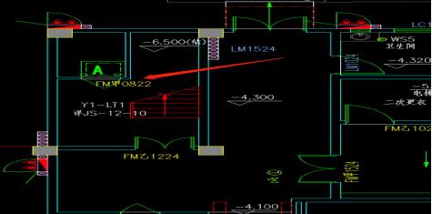

问题1.1.2-13
1.问题描述
防火分区之间为防火墙,防火墙上开连通门未设置甲级防火门,不满足规范要求——详见《建筑设计防火规范》第6.1.5条
2.规范依据
6.1.5 防火墙上不应开设门、窗、洞口,确需开设时,应设置不可开启或火灾时能自动关闭的甲级防火门、窗。
3.原因分析
用于防火分区或建筑内其他防火分隔用途的防火墙,如因工艺或使用等要求必须在防火墙上开口时,须严格控制开口大小并采取在开口部位设置防火门窗等能有效防止火灾蔓延的防火措施。
地下人防区域,设计人员忽略了一般的防护门、防护密闭门、密闭门不能替代甲级防火门,导致防火墙上的连通门未采用甲级防火门。

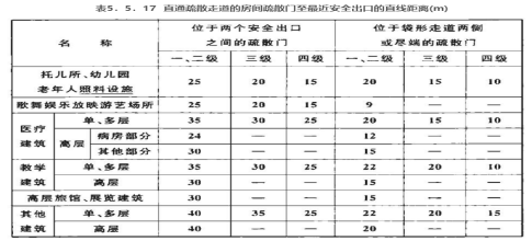

幼儿园建筑中位于两个安全出口之间的房间,建筑面积大于50㎡,只设置一个疏散门,不符合规范要求。
2.规范依据
5.5.15 公共建筑内房间的疏散门数量应经计算确定且不应少于2个。除托儿所、幼儿园、老年人照料设施、医疗建筑、教学建筑内位于走道尽端的房间外,符合下列条件之一的房间可设置1个疏散门:
1 位于两个安全出口之间或袋形走道两侧的房间,对于托儿所、幼儿园、老年人照料设施,建筑面积不大于50m?;对于医疗建筑、教学建筑,建筑面积不大于75m?;对于其他建筑或场所,建筑面积不大于120m?。
3.原因分析
规范5.5.15条第1款规定可设置1个疏散门的房间的建筑面积,是根据托儿所、幼儿园活动用房和中小学校的教室的面积要求确定的。
对于托儿所、幼儿园、老年人照料设施、医疗建筑、教学建筑内位于走道尽端的房间,需要设置2个及以上的疏散门;当不能满足此要求时,不能将此类用途的房间布置在走道的尽端。

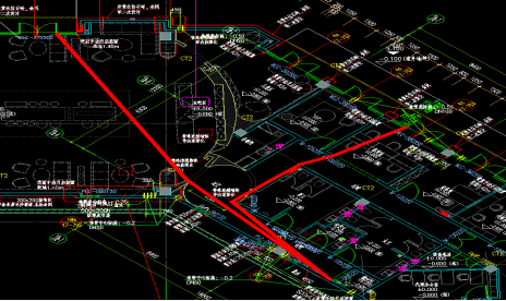

1.问题描述
某办公建筑,办公区域的疏散走道需要通过一个封闭的面积较小的餐厅才能到达直接对外疏散出口,实际为无效的疏散路径,对于需要不少于两个安全出口的办公区域,只具备一个有效的安全出口,不合理。
2.规范依据
5.5.8 公共建筑内每个防火分区或一个防火分区的每个楼层,其安全出口的数量应经计算确定,且不应少于2个。设置1个安全出口或1部疏散楼梯的公共建筑应符合下列条件之一:
1 除托儿所、幼儿园外,建筑面积不大于 200m? 且人数不超过50人的单层公共建筑或多层公共建筑的首层;
3.原因分析
疏散路径的确立,应以“危险区域”→“次危险区域”→“相对安全区域”→“室外安全区域”为基本原则,疏散走道不可以通过其他房间进行疏散。

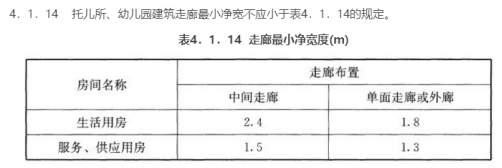

问题1.1.3-1
1.问题描述

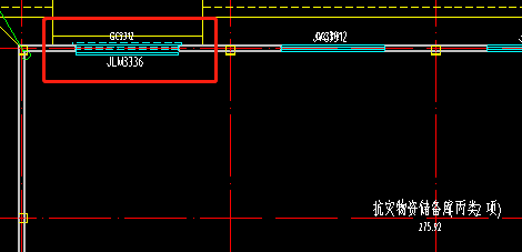

幼儿园建筑走廊在扣除柱宽后的最小净宽不足1.8m,不满足规范要求。——详见《托儿所、幼儿园建筑设计规范》(2019版)第4.1.14条
2.规范依据
《托儿所、幼儿园建筑设计规范》 JGJ39-2016(2019修订版)
3.原因分析
设计时候没有考虑扣除结构柱占用的宽度,未充分理解净宽的定义。

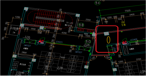

问题1.1.3-2
1.问题描述
疏散楼梯直通室外的非防火门与相邻房间洞口最近边缘的水平距离不应小于1.0m。《建筑设计防火规范》GB50016-2014(2018年版)6.4.1
2.规范依据
6.4.1 疏散楼梯间应符合下列规定:
 1 楼梯间应能天然采光和自然通风,并宜靠外墙设置。靠外墙设置时,楼梯间、前室及合用前室外墙上的窗口与两侧门、窗、洞口最近边缘的水平距离不应小于1.0m。
3.原因分析
建筑发生火灾后,楼梯间任一侧的火灾及其烟气可能会通过楼梯间外墙上的开口蔓延至楼梯间内。故要求楼梯间窗口(包括楼梯间的前室或合用前室外墙上的开口)与两侧的门窗洞口之间要保持必要的距离,主要为确保疏散楼梯间内不被烟火侵袭。无论楼梯间与门窗洞口是处于同一立面位置还是处于转角处等不同立面位置,该距离都是外墙上的开口与楼梯间开口之间的最近距离,含折线距离。如该门采用防火门时,则无此要求。

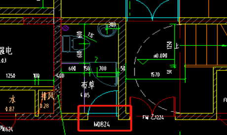

问题1.1.3-3
1.问题描述
某酒店建筑,各楼层设置布草间,未采用乙级防火门。《建筑设计防火规范》GB50016-2014(2018年版)6.2.3
2.规范依据
6.2.3 建筑内的下列部位应采用耐火极限不低于2.00h的防火隔墙与其他部位分隔,墙上的门、窗应采用乙级防火门、窗,确有困难时,可采用防火卷帘,但应符合本规范第6.5.3条的规定:
  1 甲、乙类生产部位和建筑内使用丙类液体的部位;
  2 厂房内有明火和高温的部位;
  3 甲、乙、丙类厂房(仓库)内布置有不同火灾危险性类别的房间
  4 民用建筑内的附属库房,剧场后台的辅助用房;
  5 除居住建筑中套内的厨房外,宿舍、公寓建筑中的公共厨房和其他建筑内的厨房;
3.原因分析
酒店布草间内储存物品基本都属于可燃物品,在建筑定性上属于酒店的附属库房,按照规范要求应采用乙级防火门分隔。
