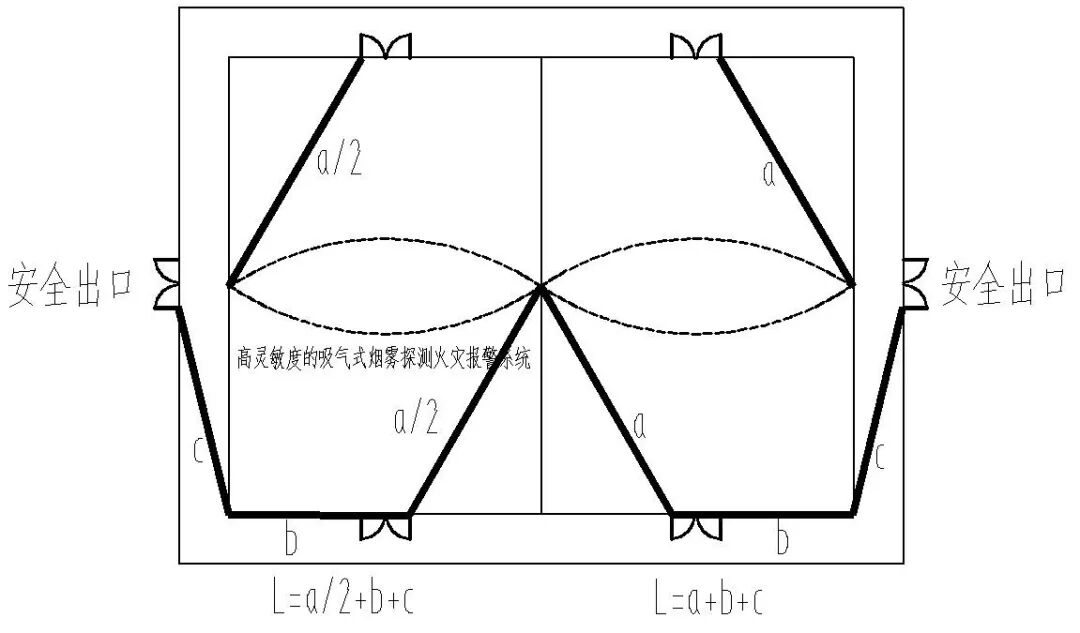

【GB 50174】
13.2.1 当数据中心按照厂房进行设计时,数据中心的火灾危险性分类应为丙类,数据中心内任一点到最近安全出口的直线距离不应大于表13.2.2的规定。当主机房设有高灵敏度的吸气式烟雾探测火灾报警系统时,主机房内任一点到最近安全出口的直线距离可增加50%。
表13.2.2 数据中心内任一点到最近安全出口的直线距离(m)
地下室 |
单层 |
多层 |
高层 |
半地下室 |
80 |
60 |
40 |
30 |
图:厂房疏散距离示意图

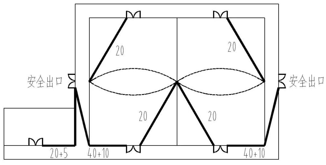

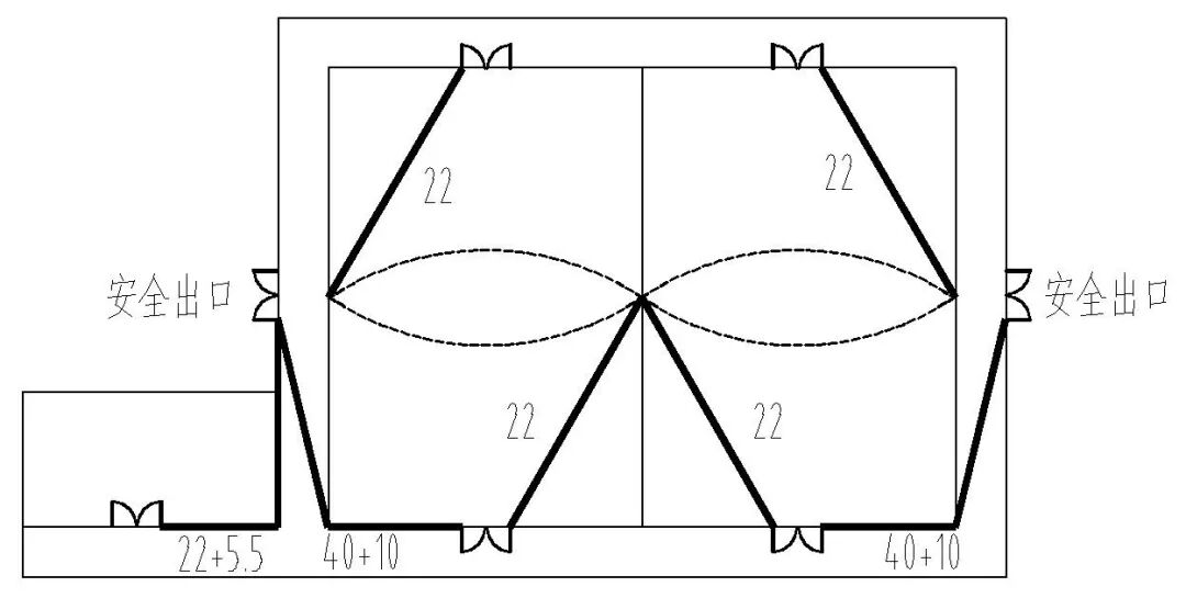

【GB 50174】
13.2.3当数据中心按照民用建筑设计时,直通疏散走道的房间疏散门至最近安全出口的直线距离不应大于表13.2.3-1的规定。各房间内任一点至房间直通疏散走道的疏散门的直线距离不应大于表13.2.3-2的规定。建筑内全部采用自动灭火系统时,采用自动喷水灭火系统的区域,安全疏散距离可增加25%。
表13.2.3-1 直通疏散走道的房间疏散门至最近安全出口的直线距离(m)
疏散门的位置 |
单层、多层 |
高层 |
位于两个安全出口之间的疏散门 |
40 |
40 |
位于袋形走道两侧或尽端的疏散门 |
22 |
20 |
表13.2.3-2 房间内任一点至房间直通疏散走道的疏散门的直线距离(m)
单层、多层 |
高层 |
22 |
20 |
图:单层、多层民用建筑疏散距离示意图
图:高层民用建筑疏散距离示意图
