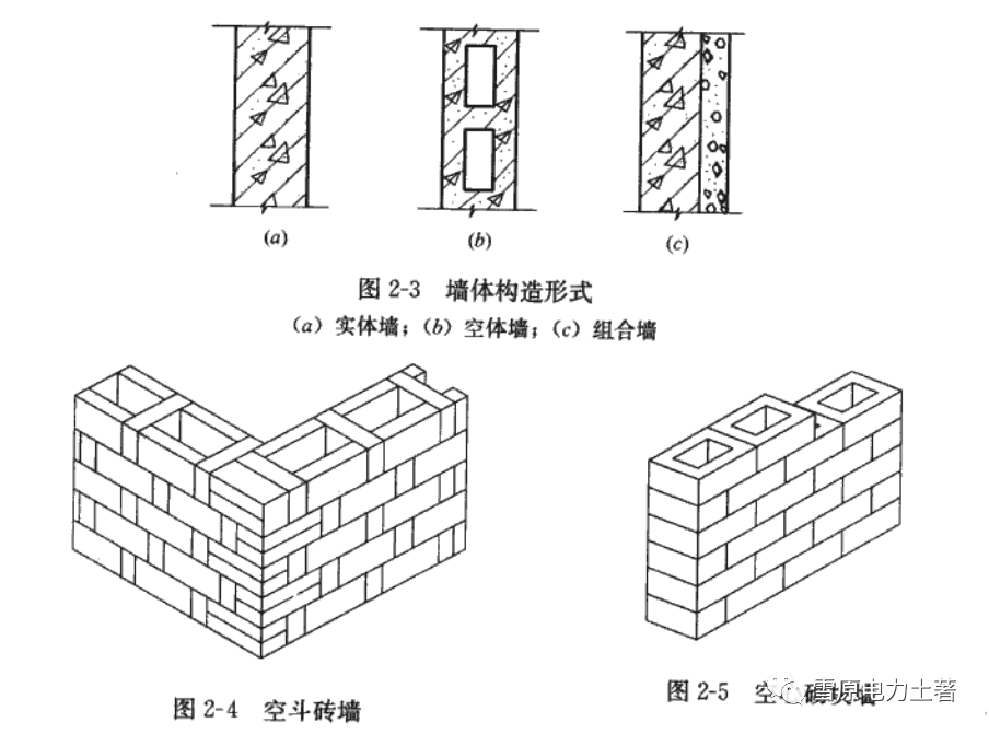

2 建筑学中的实体墙
在《建筑术语标准》征求意见稿中,墙体构造形式又分为:实体墙、空心墙、组合墙(复合墙、夹芯墙)等。这里的实体墙区别于空心墙、组合墙。
其实,实体墙的定义在大学教科书中就有,具体在《建筑构造》或者《房屋建筑构造》中。
按构造形式不同,墙体可分为实体墙、空体墙和复合墙三种。
实体墙由单一材料组成 ,如普通砖墙、实心砌块墙、混凝土墙、钢筋混凝土墙;空体墙是用一种材料砌成的具有空腔的墙,如空斗砖墙、空心砌块墙、空心板材墙;组合墙是由两种及两种以上的材料组合而成的墙,如钢筋混凝土和加气混凝土构成的复合板材墙。
这是教科书中主流的定义。
更明确的定义是:实体墙由普通黏土砖或其它实心砖砌筑而成;空体墙是由实心砖砌成中空的墙体或空心砖砌筑的墙体;复合墙是指由砖与其它材料组合成的墙体。
这里将空心砖墙归为空体墙。
但也有教科书将实体墙定义为:一种材料所砌成的实心无孔洞的墙体。这和《建筑学名词》的定义基本一致。
还有将实体墙定义为:单一材料(砖、石块、混凝土和钢筋混凝土等)和复合材料(钢筋混凝土与加气混凝土分层复合、粘土砖与焦渣分层复合等)砌筑的不留空隙的墙体。将部分复合墙也纳入了实体墙中。
空体墙又称空心墙,复合墙又称组合墙。 大学教科书中的主流分类和《建筑术语标准》一致。
但是,教科书中墙体的分类并非仅此一种。如马立群主编的《建筑构造》(第2版)中,将墙体分为实体墙、空斗墙、组合墙三类。此时的实体墙定义为:单一材料(黏土多孔砖、黏土空心砖、陶粒混凝士空心砖、石块、混凝土和钢筋混凝士等)砌筑的不留空隙的墙体。多孔砖、空心砖墙都归为实体墙。
