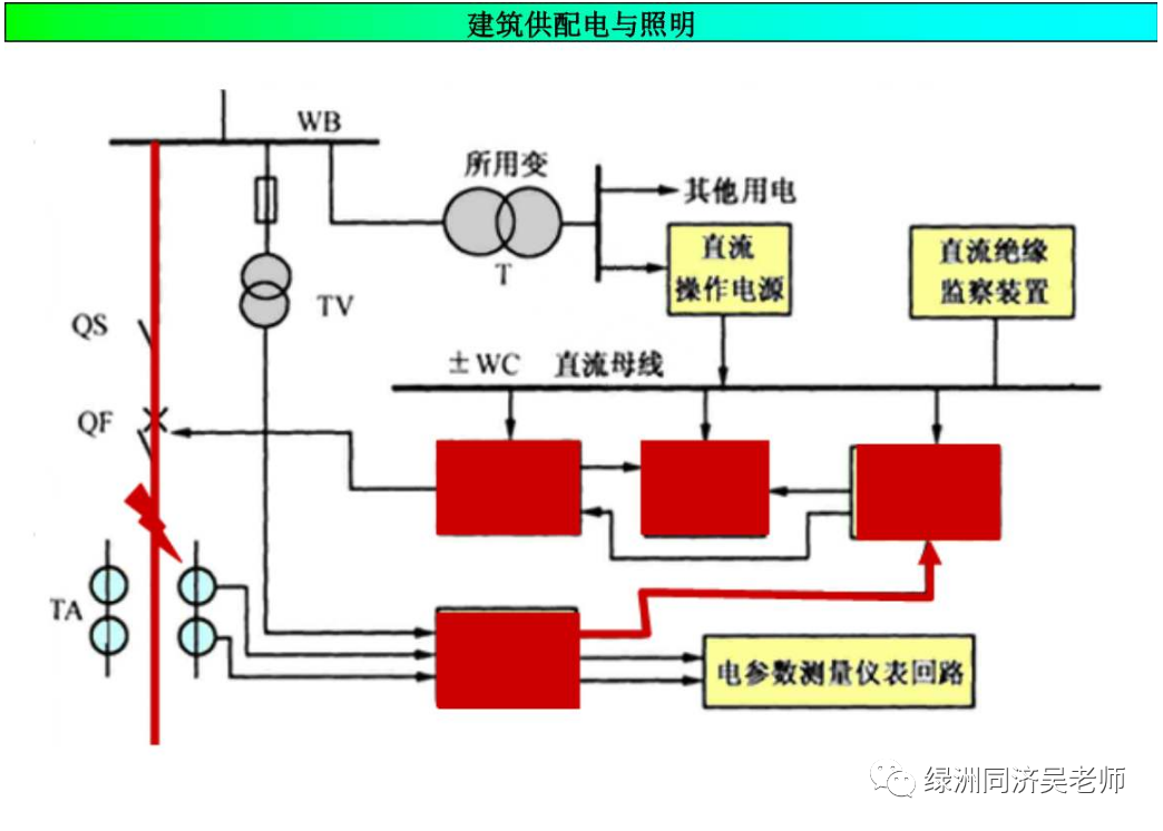

8.     火灾自动报警及消防联动控制系统(强电部分)
8.1.       区域照明配电控制柜(箱)或电力设备配电控制柜(箱)的进线开关处,应设置消防联动措施;
8.2.       电梯、自动扶梯、擦窗机等设备仅可通过其控制箱顺序联动控制。
8.3.       消防设备配电控制箱(柜)应设置强制干预启动、停止措施。

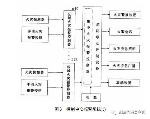

9.     防火剩余电流动作报警系统
9.1.       在一层消防安保值班室设置一套防火剩余电流动作报警系统,系统采用总线式。主要由监控主机、监控模块、探测器等组成。
9.2.       防火剩余电流动作报警系统作用-对每个监控模块具有操作、控制、监测等功能。同时每个监控模块设隐患预警(剩余电流200mA)、阈值报警功能(剩余电流300mA)。
9.3.       本工程在楼层照明、电力和室内风机盘管配电柜(箱)设置监控模块和探测器。在配电柜(箱)制造厂制作前,应由业主确定漏电火灾报警系统供货商指导,方可生产。
9.4.       防火剩余电流动作报警系统应由设备承包商二次深化设计。
