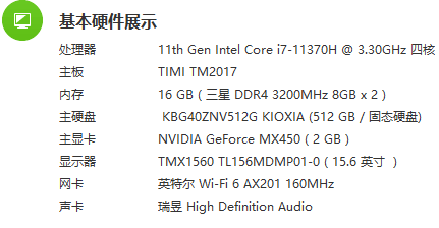

本次的测试软硬件环境见下图:
图1 计算机软硬件环境

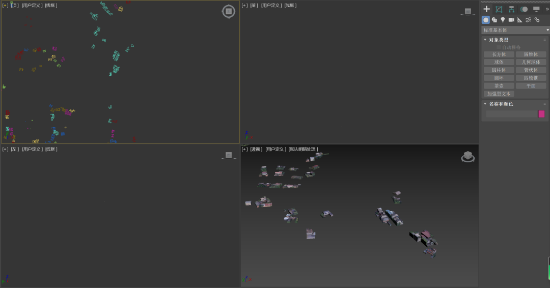

本次测试数据主要为建筑单体模型,格式为3DSMax,由于FME不能直接支持3DSmax软件的.max格式,首先需要进行格式转换。
图2 3DS Max数据截图

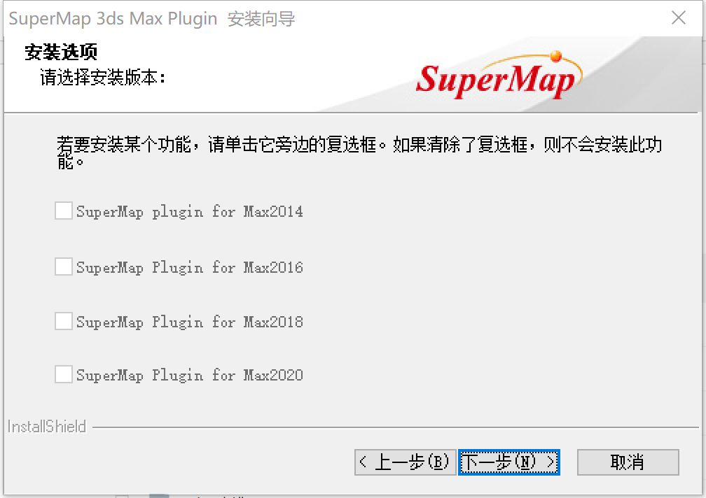

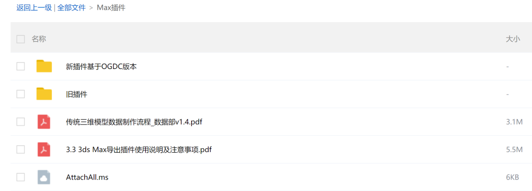

目前超图有3DSMax直接转换UDB的插件,可以访问进行下载。
图3 SuperMap的MAX插件
可以支持2014、2016、2018、2020多个版本的3DSMax软件,如下图:
图4 SuperMap的MAX插件安装截图

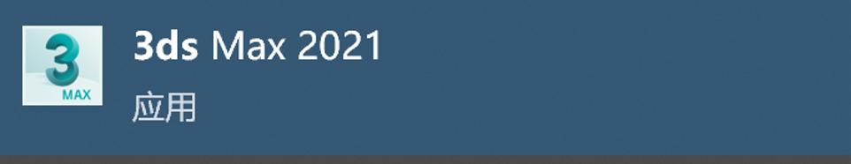

然而测试电脑装的是3DS Max软件是2021版本,为此只能通过其他办法来实现转换。
图5 本次测试的3DS MAX版本

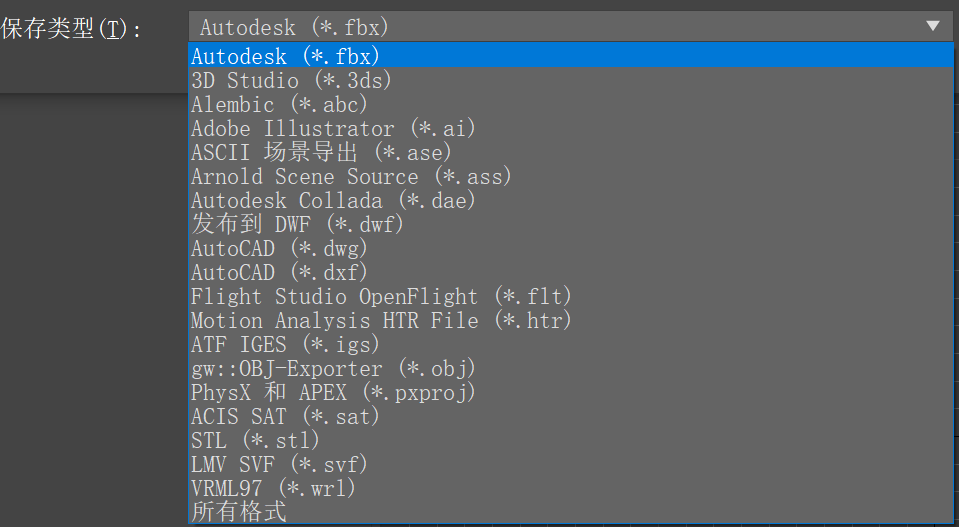

右键可以看到3ds Max能够导出的格式,其中FME可以支持FBX、OBJ、3DS、dwg等格式。
图6 3ds Max能够导出的格式

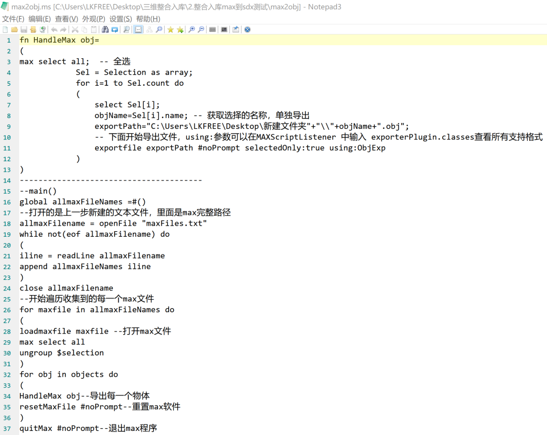

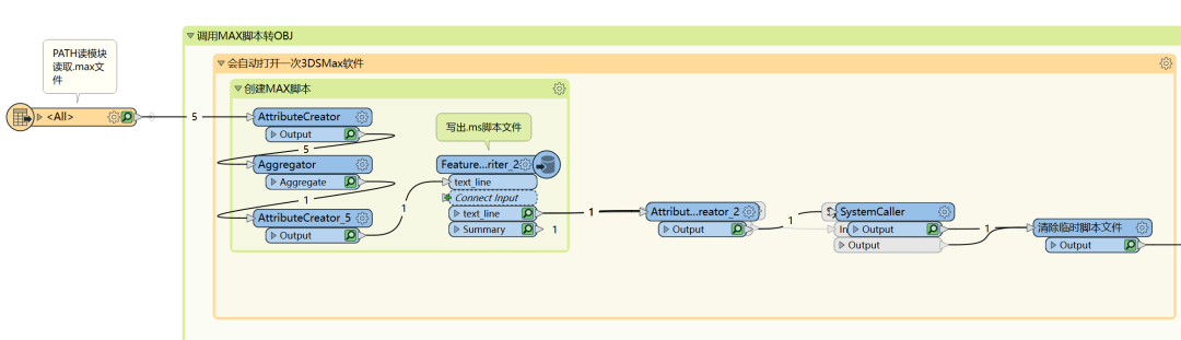

通过百度找到了max导出其他文件的脚本配合FME的“SystemCaller”转换器器调用该脚本实现自动导出为其他格式,这种方法可以通用于任何支持该脚本的3DS MAX软件版本,且可以调用其他支持脚本的类似生产软件,脚本如下:
图7 3ds Max脚本
示例的是导出OBJ格式,如果需要导出其他格式修改第11行“using:ObjExp”为其他格式即可。
FME该部分模板截图如下:
图8 FME转换模板

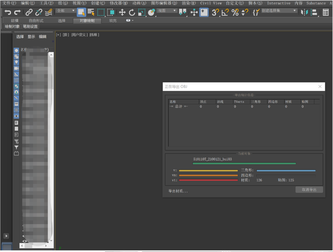

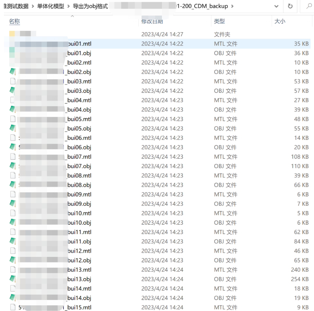

运行后FME会自动打开3DS Max软件,然后调用脚本自动完成逐个OBJ文件导出。
图9 自动导出OBJ文件
共测试5个max文件,共计926个单体,导出59562张贴图,共花费24分9秒,具体测试情况见下表:

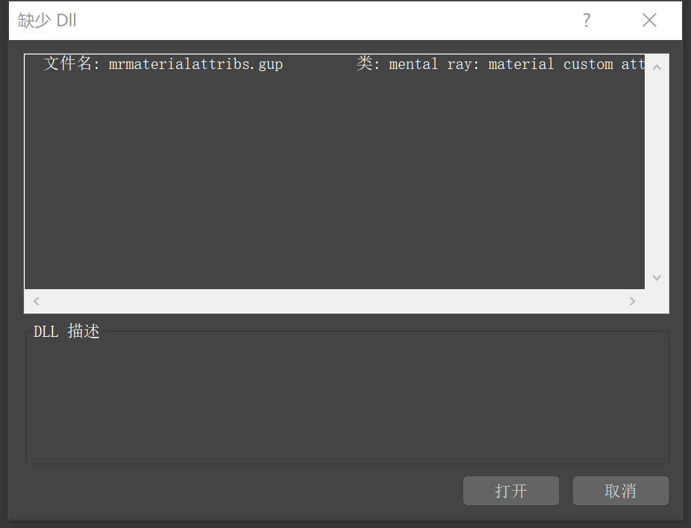

上表时间是统计每个文件夹内文件生成时间计算的,实际FME模板运行了30分钟,部分时间是因为每次打开max文件时弹出了缺失DLL窗口,目前不知道该窗口如何通过脚本跳过(估计是需要找生产人员要DLL拷贝到对应目录),所以需要人工点击“打开”才会自动转换下一个Max文件,否则会一直等待,耽误时间,如下图:
图10 每次脚本自动打开文件时弹出的窗口

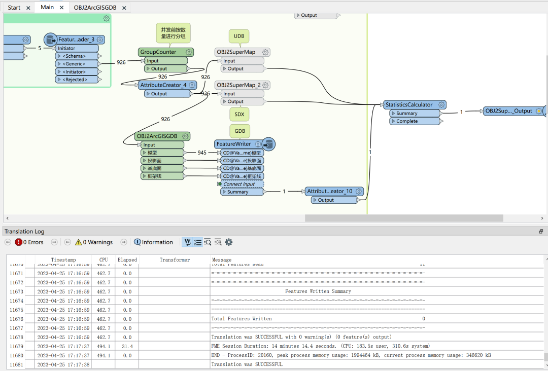

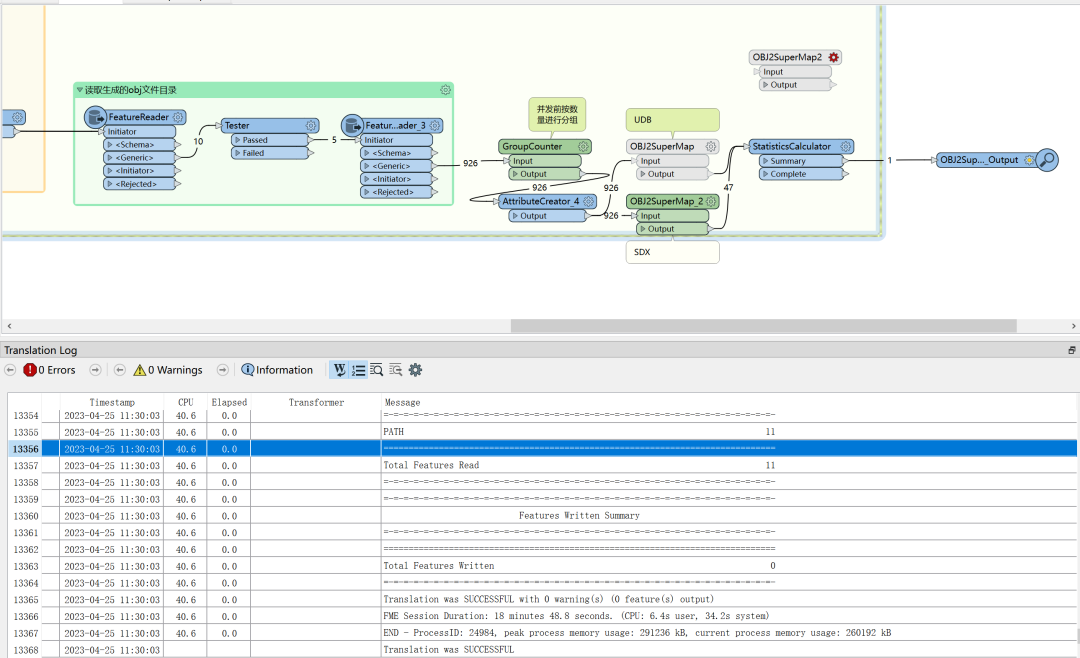

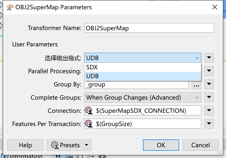

这里我们做了个自定义转换器,主要用于转换SuperMap的两种格式,分别为SuperMap Geodatabase (UDB)文件型数据库和SuperMap Geodatabase (SDX)空间数据库,并且通过自定义转换器的分组设置支持FME的并行处理(2019后FME并行处理功能进行了重制,目前测试的FME2022版本该功能也是进一步优化了),从而调用计算机多个CPU核心和进程,多进程进行同步数据处理,提高转换和数据处理效率,自定义转换器见下图:
图11 用于并行转换超图格式的自定义转换器
测试用的是单进程,且目前MYFME调用的SuperMap的API接口会占用很大内存,为此,不能一次性转换过多数据,我们通过自定义转换器设置每多少个要素一个分组进行写出,减小对于内存的占用,从而保证926个obj能够顺利写出到UDB文件中。
SDX数据库支持多进程并行写入同一个数据集,但受限于测试电脑性能并行数量不宜太多,否则会出现CPU或者内存满负荷运行造成的阻塞。
此外注意:超图的数据集(图层)名称不能以数字开头且不能包含”-”符号,故需要对于数字开头的图层加个字母,比如CD,“-”可以替换为“一”。而SDE基于Orcale的限制其表名也不能太长,也需要进行超长的截取。
图12 转换到超图格式的FME模板截图

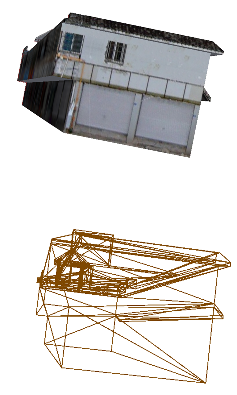

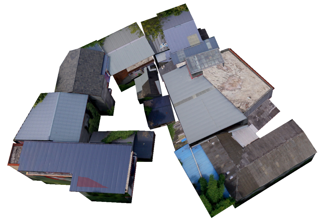

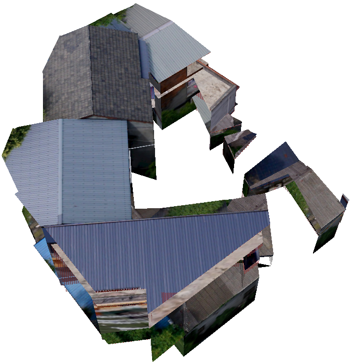

首先我们制作一个简单的重叠测试数据,原始数据如下图:
图14 原始数据

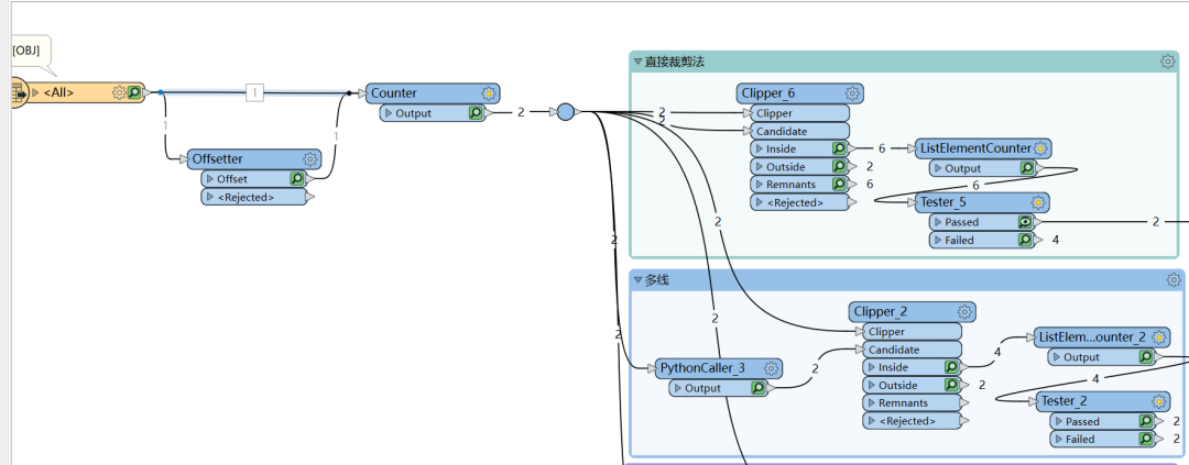

我们可以使用“Offsetter”转换器平移一段距离生成重叠的数据,如下图:
图15 制作好的重叠测试数据

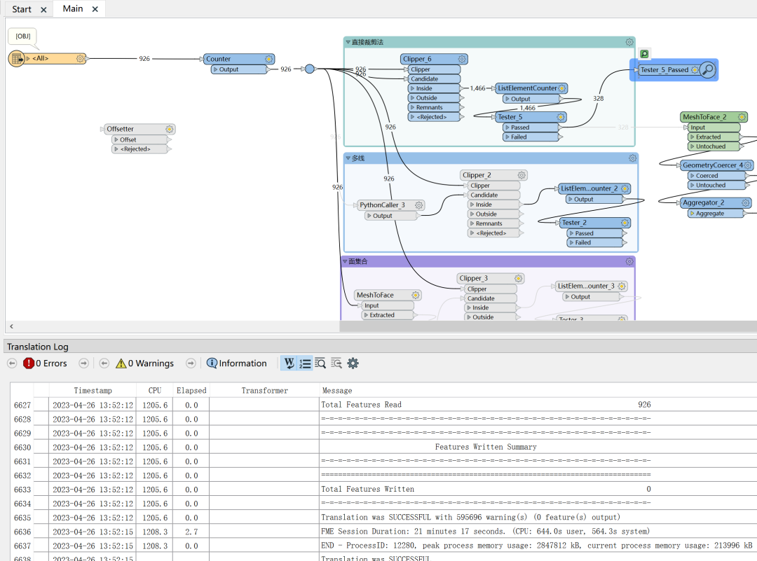

1.2.2 FME实现过程

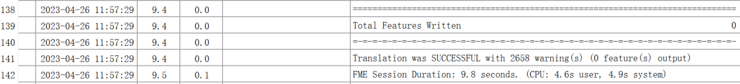

测试使用的FME2022最新版本,新版的“Clipper”转换器能够支持三维的一些裁剪操作了,模板如下:
图16 FME2022三维裁剪

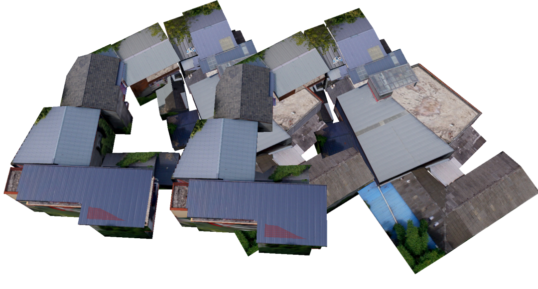

带缓存的运行,9.8秒后生成了两种不同的结果,分别是直接裁剪后的mesh重叠结果,如下图:
图17 裁剪后重叠的MESH结果

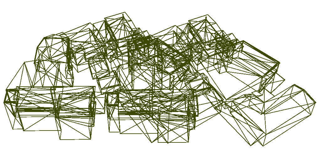

也可以先将MESH转为框架线,然后裁剪的结果如下图:
图18 通过模型提取的框架线
图19 裁剪后重叠的多线结果

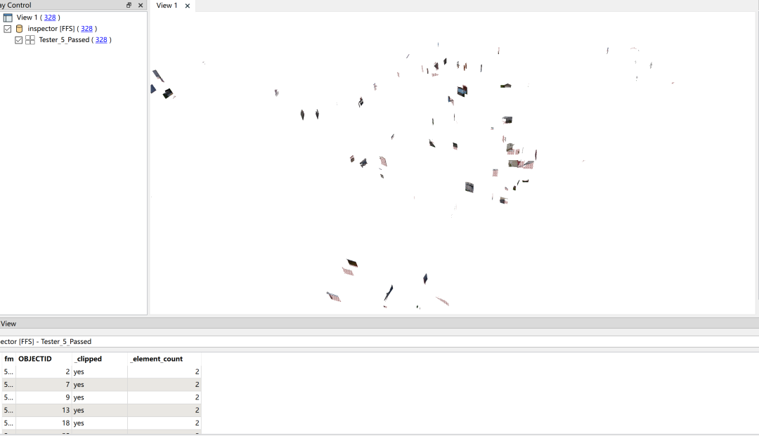

直接读取926个obj文件进行裁剪查重叠大约用时21分17秒。
图20 处理926个obj后的结果

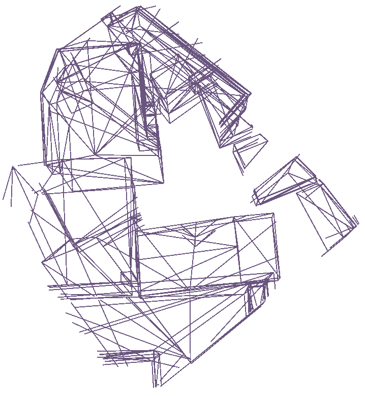

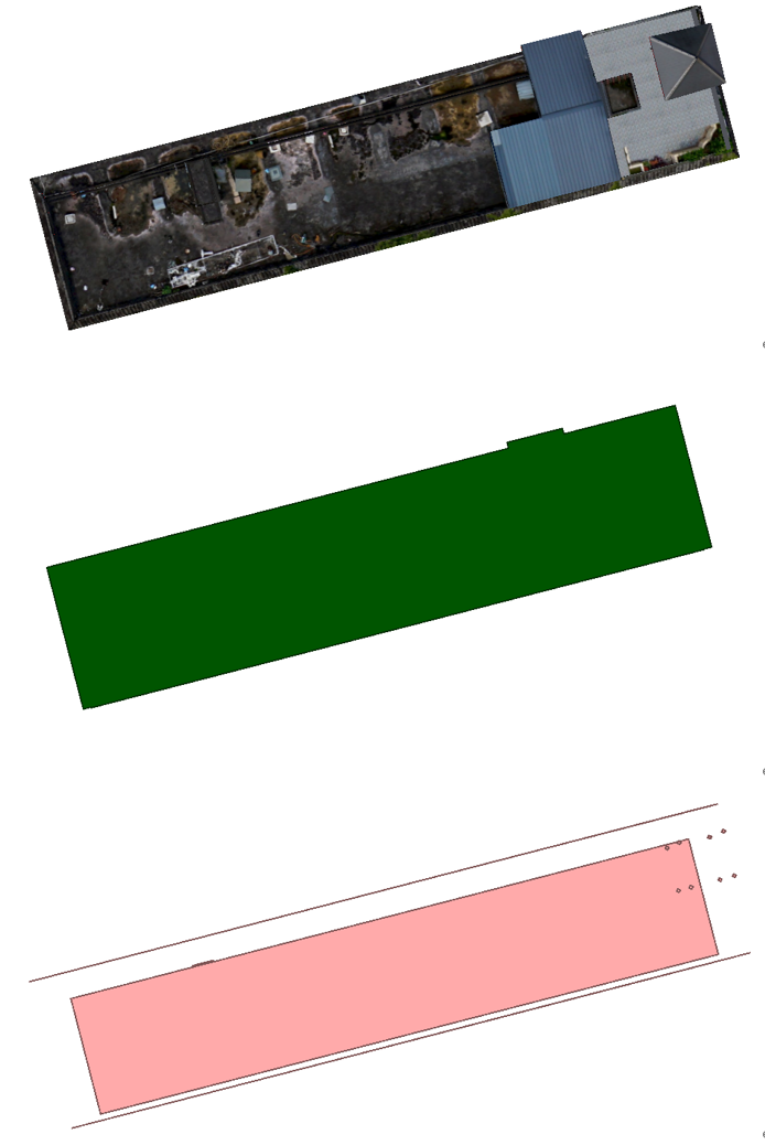

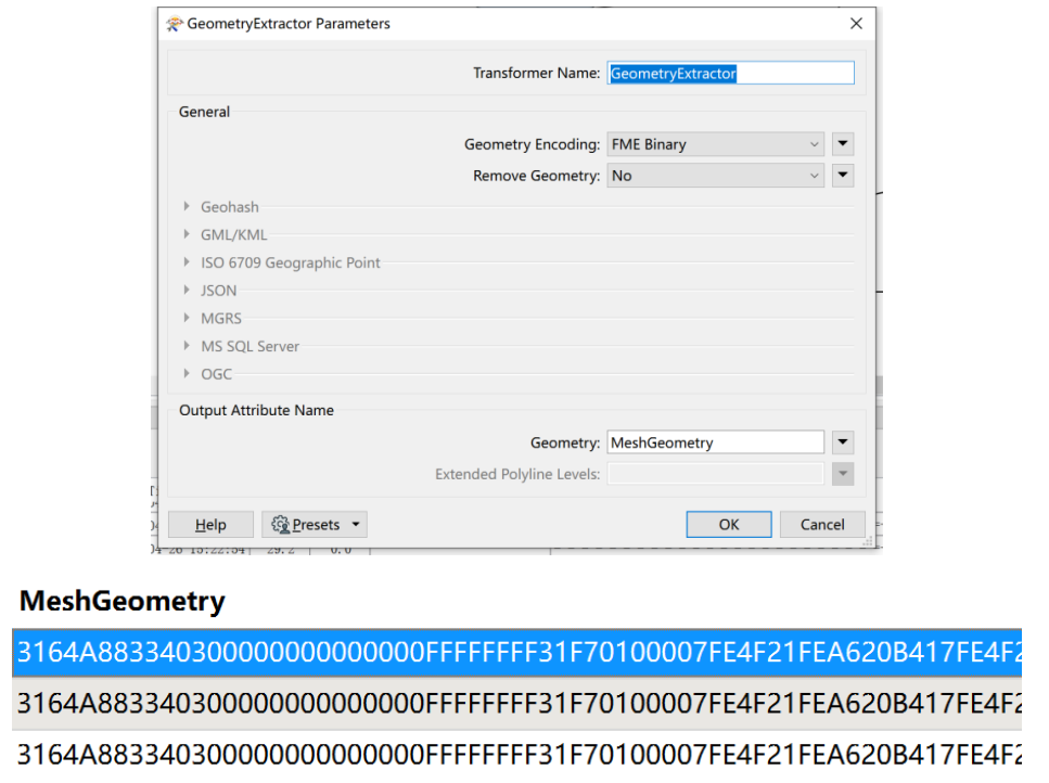

为了进一步提高效率,我们可以把三维模型提取成投影面、基底面、框架线等二三维线面要素,并把相应三维信息通过blob的字段存储到属性中。
图21 原始模型和提取的框架线
图22 原始模型、投影面和基底面
投影面因为是正射投影,会比基底面MESH模型最底下的一圈大,但投影面的Z值是模型最小高度的Z值,而基底面的高程是根据底面实际节点的高程生成的。
图23 把相应三维信息通过blob的字段存储到属性中

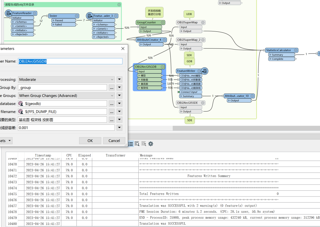

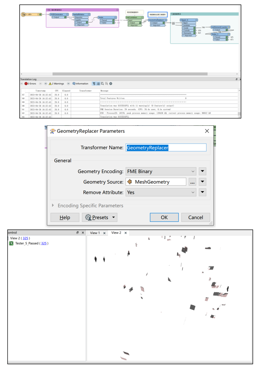

先将所有OBJ转换到GDB二维图层,同时生成了基底面、投影面和框架线,用时约6分5秒。
图24 转换模板截图
三维相交其二维投影面肯定也相交,故我们只需要先找到二维相交的面并赋值分组ID,然后再通过GeometryReplacer还原三维图形,之后再分组裁剪查找重叠,可以发现相对于上面直接OBJ读取裁剪的效率还是快很多的,只需29秒即可完成检查。
图25 FME模板和生成的结果
