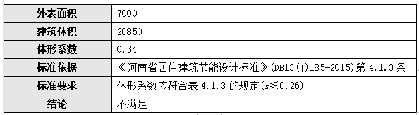

三、某项目体型系数在审图阶段的把控要点案例解析
      以上是某项目某楼栋在施工图阶段的节能报告,该单体建筑的体型系数达到了0.34,远超过了标准值0.26,那么,该审图能否通过呢?
      答案是可以的!因为体型系数是一个推荐标准,不是强制标准。

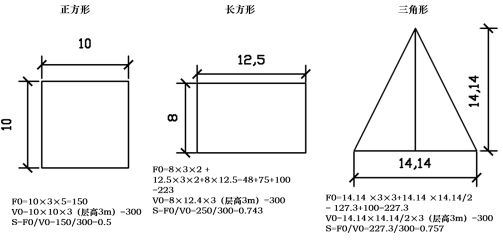

五、不同建筑形态对体型系数的影响是什么?
      假设同样是100㎡的产品,高度均为3m,正方形的周长为40m,长方形的周长为41m,三角形的周长为42.3m。一般来说,周长越长,浪费材料与人工也就越多,其成本也高。
      故我们可以推算出各种建筑形态体型系数之间的关系:圆形建筑 <椭圆形建筑<正方形建筑<长方形建筑<三角形建筑<等边三角形建筑< pan>
      同理类推,板式建筑(接近长方形)比点式建筑(接近正方形)成本要高。但板式建筑南北通透,对销售有助益。

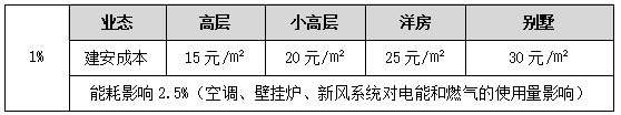

      而能耗的影响呢?体型系数每增大或减少1%,对能耗影响2.5%,也就是夏天空调制冷多浪费1% * 2.5% = 2.5%的电费或壁挂炉采暖的天然(液化)气。
