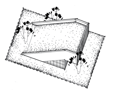

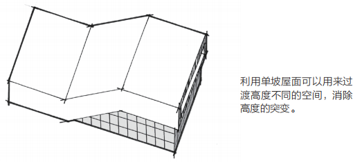

单坡屋顶造型简单富有现代感,适用于多种类型的建筑单体。单坡屋顶还可以延续至地面,结合台阶和屋面绿化形成与环境紧密联系的上人屋面。除此之外,还可以对建筑顶层体量的局部进行类似单坡屋顶的造型处理,就可以形成具有层高差异性的室内空间。在一些大尺度建筑中,也常用这种手法来将高度不同的体块融合为一个整体,而斜屋面下部的空间一般也用于层高过渡,处理为交通空间。
(单坡屋顶)
(单坡屋顶结合上人屋面)
(单坡屋顶过滤层高)

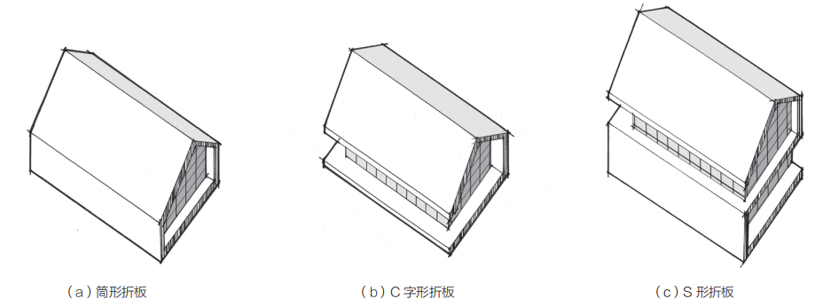

1. 置入折板元素
折板元素一般用于双坡屋顶的山面处理。较为简单的做法是将山面形态在山面复制偏移进行缩小,再将所得到的山面轮廓后退,从而在山面制造出折板围合的效果。处理后的山面可以虚化处理, 与坡屋顶的实体感形成对比 。此外,也可以利用折板对双坡屋顶进行半包围处理,这样就会有一个界面呈现出 开放的状态 ,同时利用折板元素的外挑,还能够形成灰空间与平台。当建筑层数较多时,山面就会呈现狭长的状态,此时若是直接对山面进行偏移复制会使新的轮廓高宽比不协调,因而可以利用折板将山面分割成两个部分,比例协调的同时也在立面上出现了统一元素。
(置入折板元素 )

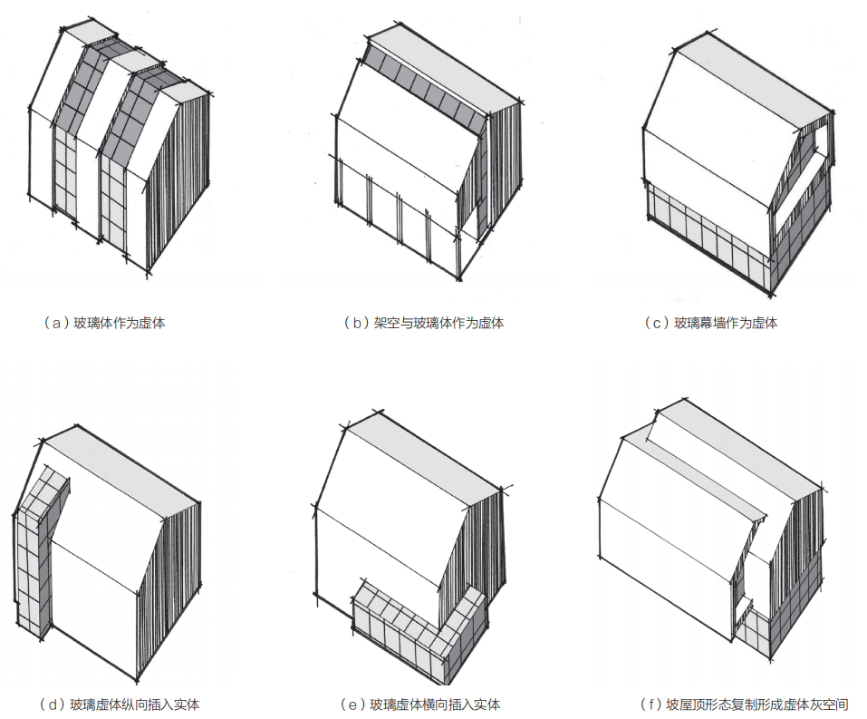

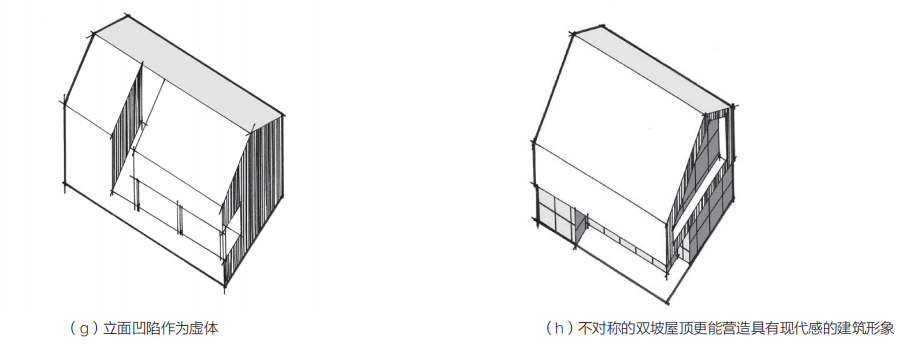

2. 引入虚实
对比将整个双坡屋顶建筑看做一个整体,然后对其进行整体化的虚实处理,也可以获得具有现代感的造型。具体的处理手法首先 可以将坡屋顶进行纵向的划分,选取其中的一部分进行虚化处理,从而在立面上形成横向的虚实交替。 还可以将整个建筑形体横向分层,然后再虚实处理,就能够得到在纵向上有虚实交替的双坡屋顶建筑形态。此外还可以利用加法与减法来创造虚实对比。加法是指将虚体插入坡屋顶体量中,从而在体量上形成实体和虚体的碰撞,还可以通过复制坡屋顶建筑形体与原体量进行咬合,从而在立面上形成具有虚实感的凹凸变化;减法是指对双坡屋顶进行局部切割而在立面上形成凹陷,凹陷的空间可作为室外平台。
(引入虚实对比 )
3. 打破对称性
还可以利用不对称来破除传统双破屋顶的形式。将屋脊线偏移至非居中的位置,就可以得到坡度不等的双坡屋顶。不对称的双坡屋顶打破常规,更具有视觉张力,能够凸显建筑的个性。
(打破对称性 )

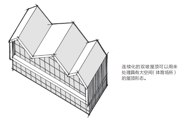

4. 连续化处理
当建筑尺度较大时,还可以将单个坡屋顶的形式进行复制运用到屋面形态处理,这种处理手法能够形成丰富多变的建筑顶界面,也消解了建筑的大体量感。
(连续化处理)

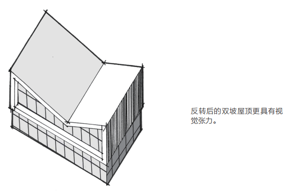

5. 反转
双坡屋顶还可以设置为屋脊线下移在中部形成凹陷的形态,类似于两个单坡屋顶的拼接(图 4-8)。这种形态打破了常规,使建筑形态更具有锐利感,适合凸显建筑个性,使其成为环境中的突变要素。
(反转)

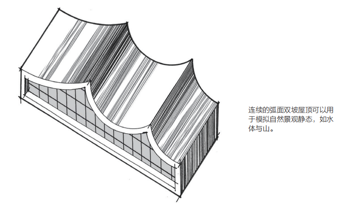

弧面屋顶

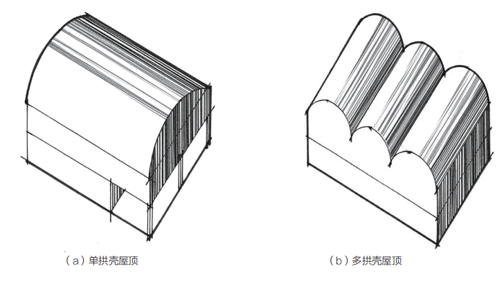

弧面屋顶也能够营造富有趣味性的屋顶形式。弧面打破了平面的僵硬感,而使顶界面变得更为柔和。通常弧面屋顶的实现可以通过利用弧形的建筑结构,例如弧形桁架,还可以利用自身的结构受力特性形成拱壳屋面。双坡屋面也可以进行弧面处理,从而形成更为柔和优雅的建筑形态。
图片 (拱壳屋面)
(弧面双坡屋顶)
