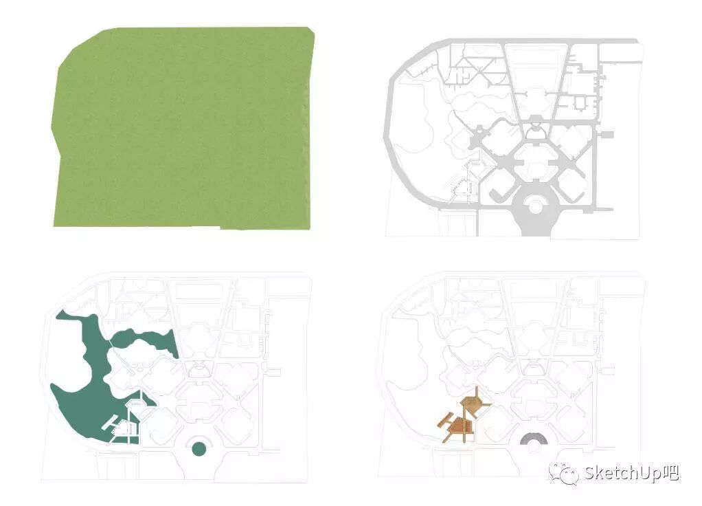

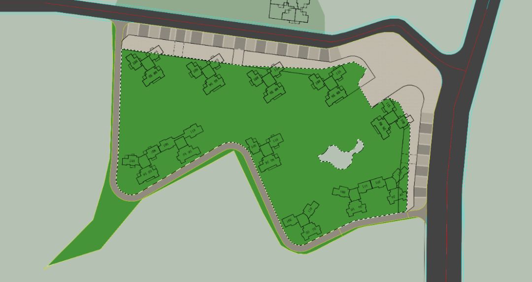

这是绝大多数人做的彩色总平面图分层结构。
【思维武器】首先想一个问题,在这个图中,什么内容是最碎片化的?
因为彩色总平面图本质上是一个“填色”工作,所以碎片化越严重的地方,用鼠标点击填色的次数就越大。
可以看到上图绿色草地那部分是碎片化最严重的地方。
那么,最快的填色方法是什么?

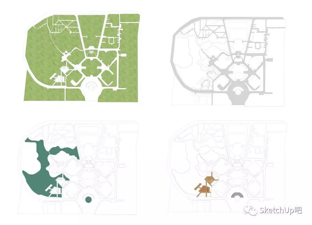

是下面这样的:
我们都知道这几张图在PS里其实叠加状态的,可以想象到从结果来看,上下两张图呈现出来的结果是一致的,但第二种方法却只需要点一次填色。
而要做到这个步骤,最简单的也不是在PS里抠出来,而是在CAD里把用地红线改成实线单独导出(具体方法可看实际cad情况,目标清楚即可),然后在PS就可以直接选择整个范围。
如果原始CAD图层混乱,也可以用尽量完整的线条来利用。
这种方式,当我们的方案修改影响到园内道路与建筑位置的时候,就会发现我只需要修改道路或者建筑图层的内容就可以了,因为道路图层位于绿化图层之上,无论你怎么改变道路与建筑,都不需要重新再一个个“坑”去填绿化了。
利用好PS的图层叠加状态,可以极大的提高效率,与CAD不一样的是,CAD是线稿,很少色块进行遮挡。
同理,当住宅轮廓线单独导出的时候,也不需要一个个去点击填充,只需要用魔棒工具点击建筑外的地方,再反选就可以一次性选择所有建筑的范围,填色那就是一秒的事情。

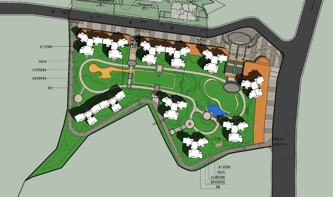

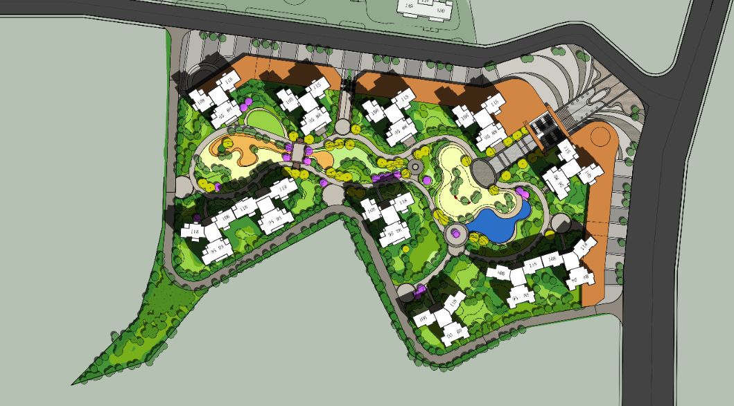

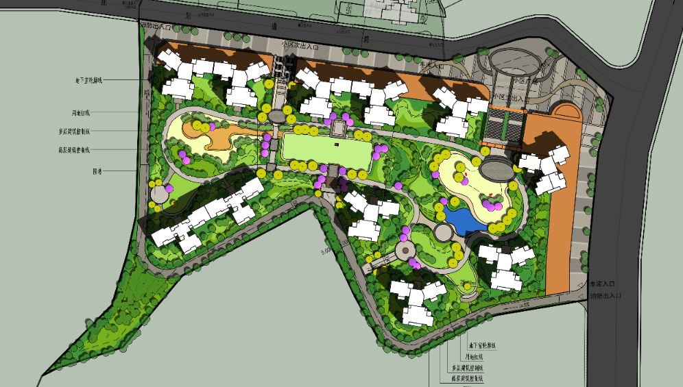

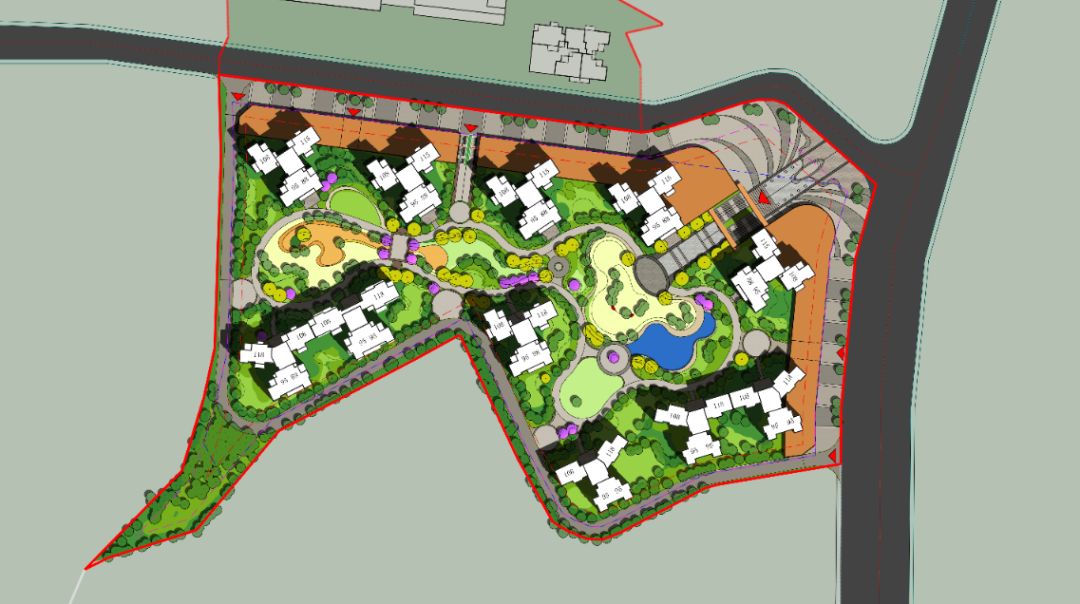

这几张彩色总平面图,是去年有一次“加急”赶出来的,重新画园林CAD再加上PS后期,平均一个方案只用了2小时左右,所以在细节上其实很粗糙的,但大量用了模块化的方式进行快速组合利用,所以除了第一张用了3小时左右之外,另外的方案速度快了很多。
