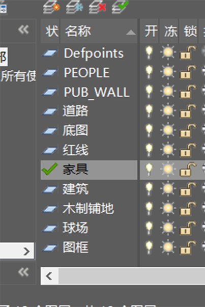

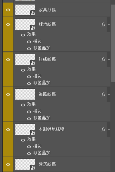

1. 在天正或CAD里分好图层,按图层命名好导出PDF
左为天正页面里图层命名,右为PS里导入的PDF命名

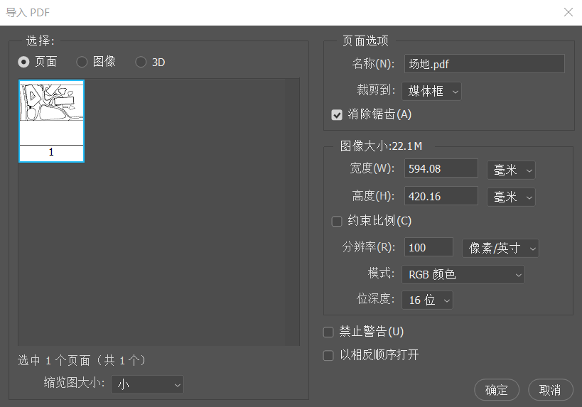

2. 将PDF导进PS里,注意导进PS时选择“裁剪到媒体框”,这样才能保证所有PDF导进PS时是在同一个位置

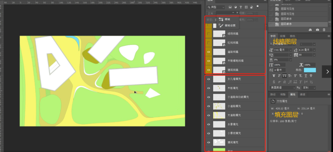

3. 用魔棒工具选择要填充的范围填充色块,注意填充的色块要在新建的图层上,并命名好,不可以在原来线稿上的图层填充,以便于后面修改。

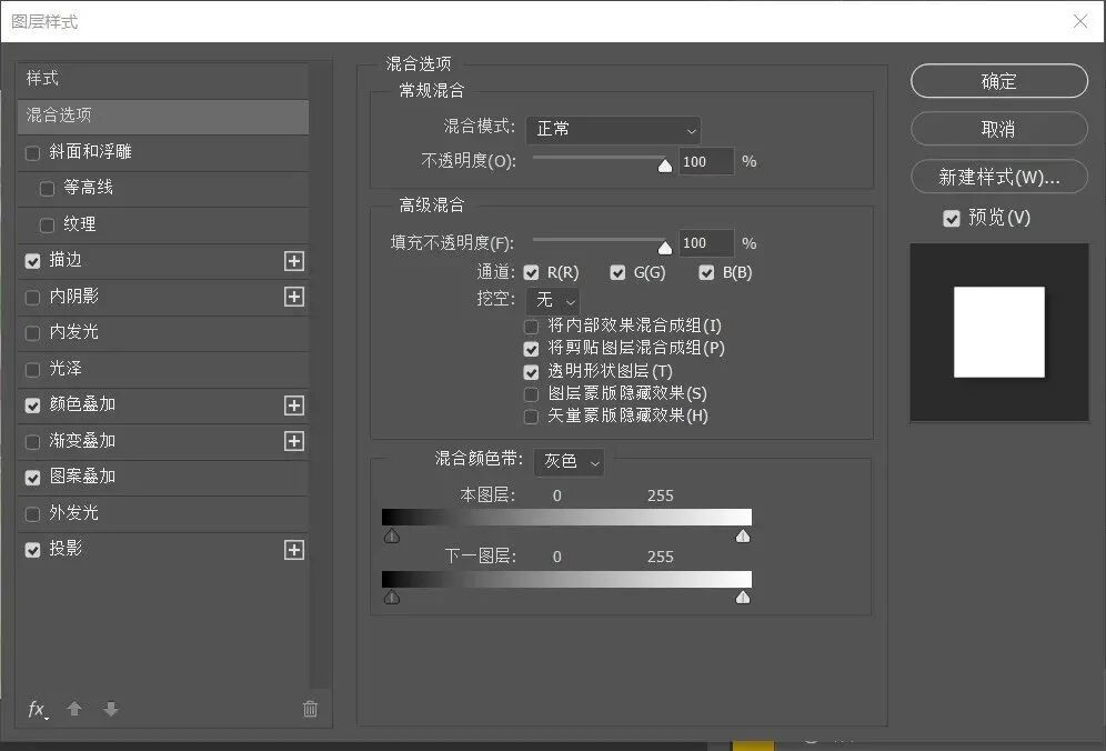

4. 填充完色块后,开始处理各个建筑、景观、物体等在图面的效果,一般会用到:
①“图层样式”里的描边、颜色叠加、图案叠加、投影等
②  图层蒙版功能

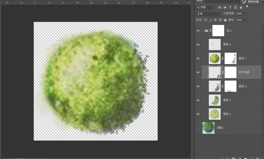

5. 添加树木,在加树木时可以找一些树木素材来进行添加,在复制排列树木之前可以先对单棵导进来的树木根据自己图纸的风格和色调进行编辑,因为树木占图纸比例较大,会直接影响图面效果,所以编辑树木效果应根据自己的需求而定;
而在排列树木也应该疏密得当,可以有一定的遮挡关系发生
对单棵树木进行编辑

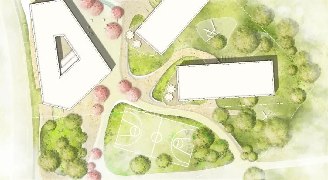

成果图
以上为作者自制
