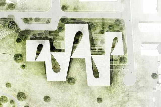

图片今天给大家分享下总平面图不可忽略的规范知识以及从常见的四类总平图入手点,深度分析制图过程,为不知如何下手的小伙伴指点迷津。好东西当然要与大家分享,希望对你们有帮助。

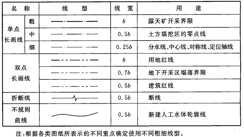

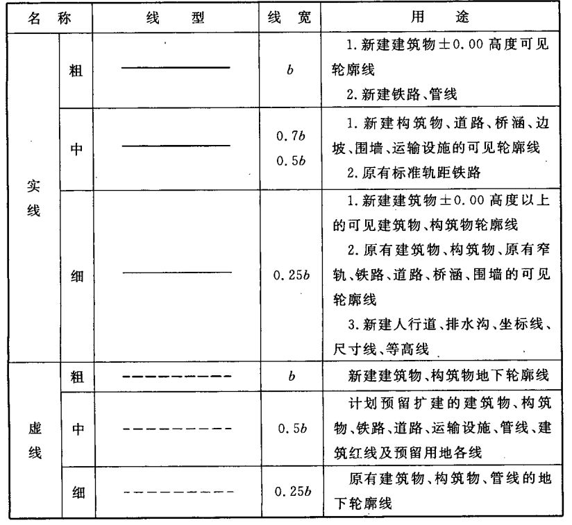

线型:一般在总平面图中,分有六种线型:实线、虚线、单点长画线、双点长画线、折断线、不规则曲线。分成三种线宽:粗、中、细。最粗的线宽一般是1毫米,中一般是0.7毫米或者0.5毫米,细则一般是0.25毫米甚至是0.1毫米。具体什么情况下用,详细可以参照下图
《总图制图规范》GB/T50103-2010

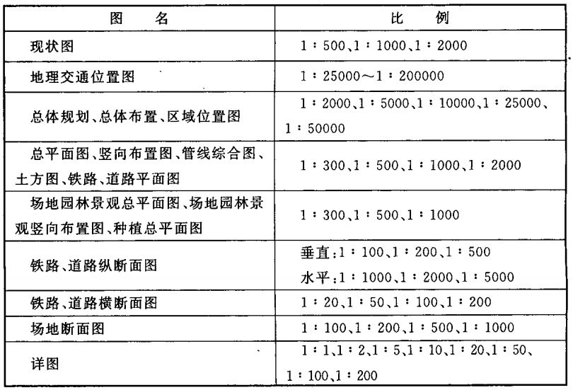

比例:总平面图的比例一般在任务书中都会明确的要求出来,但是还是有部分同学的作业需要自己来进行确定比例。在这里要提醒大家一点,总图比例并不是根据你的排版所剩的大小来定的哦,还是要适当的考虑一下你所做的设计的类型的。

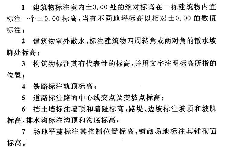

标高注法:最重要的一点就是:建筑物应以接近地面处的±0.00标高的平面作为总平面,字符平行于建筑长边书写。注意要是绝对标高。另外各个标注的位置,具体可以看下图

说到总平面图,其实种类并没有很多,在这里小编按照画法大致的分了几类。不管什么画法,都是有两个通性在里面的,、一个是突出重点,分清主次,一个就是让图纸丰富起来。接下来,小编就带着大家看看这几类总平面图是如何做到这些的

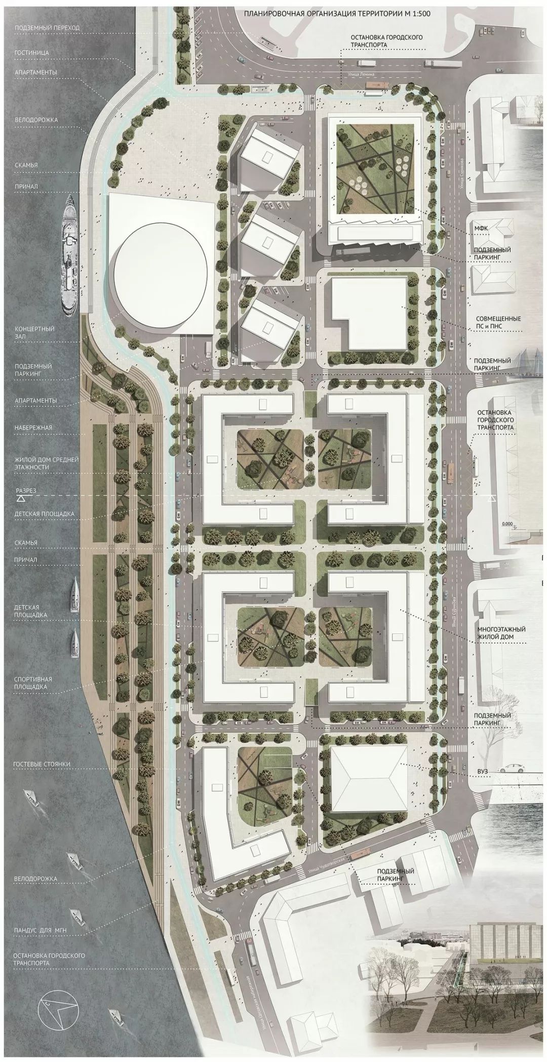

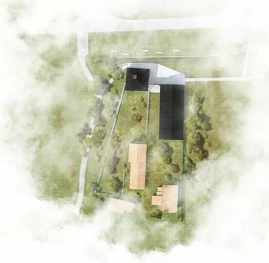

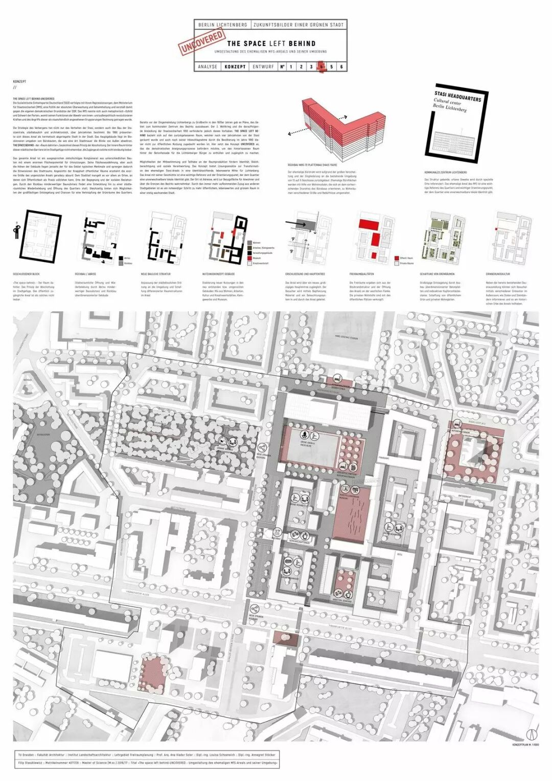

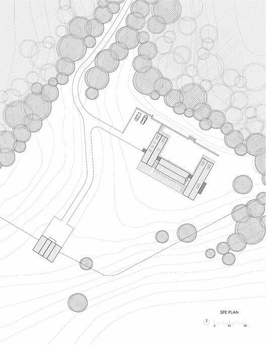

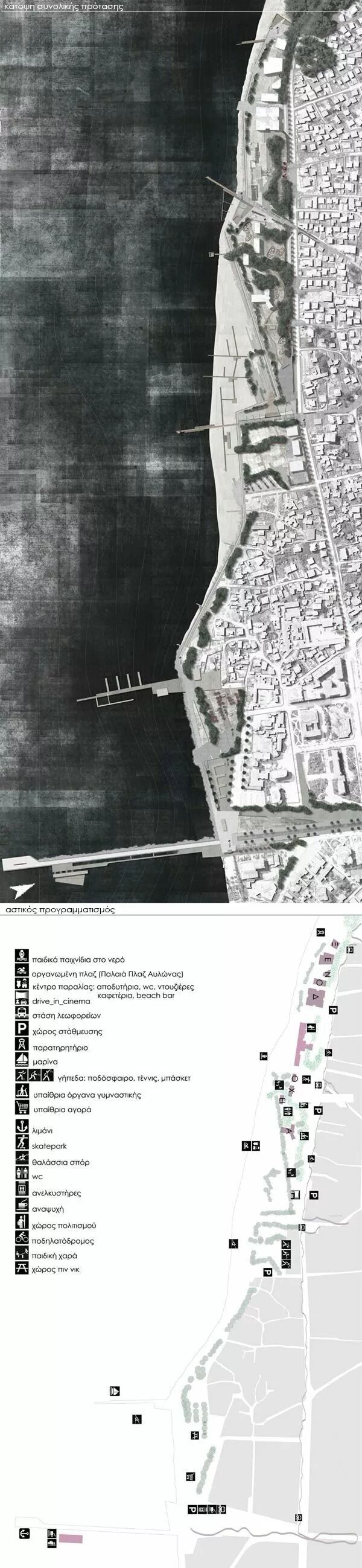

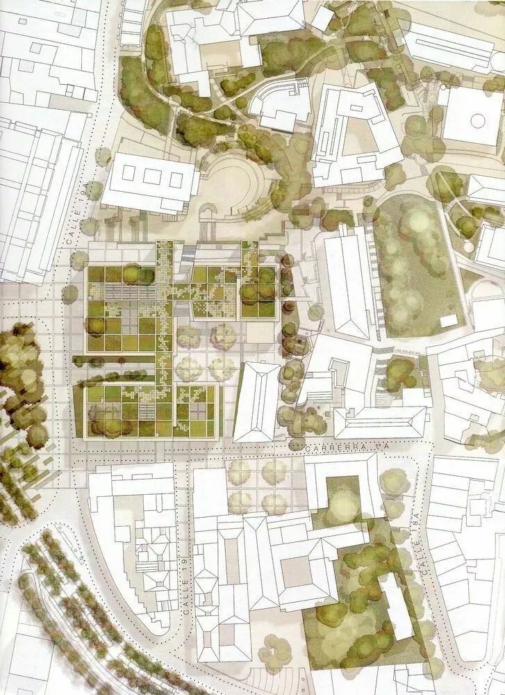

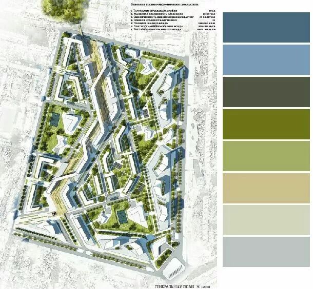

| 第一类:色彩线稿总平 |
< <可以向右滑动!!!!<<< pan>

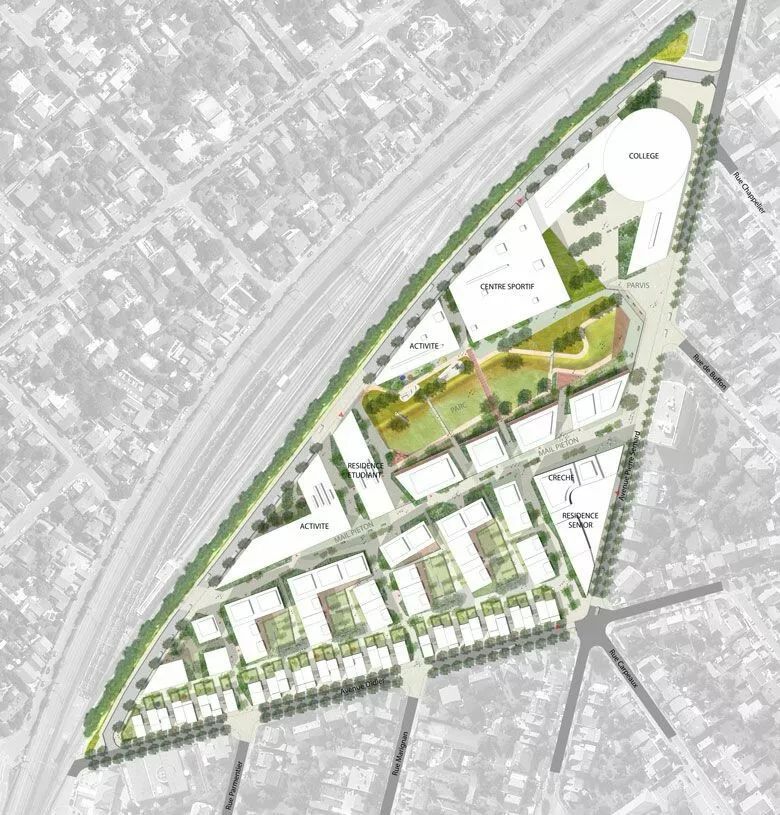

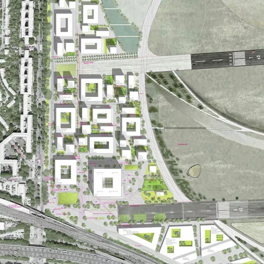

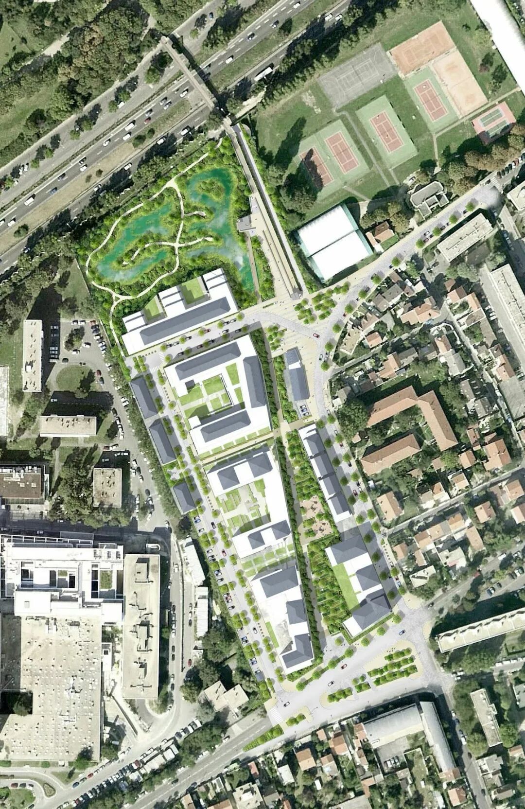

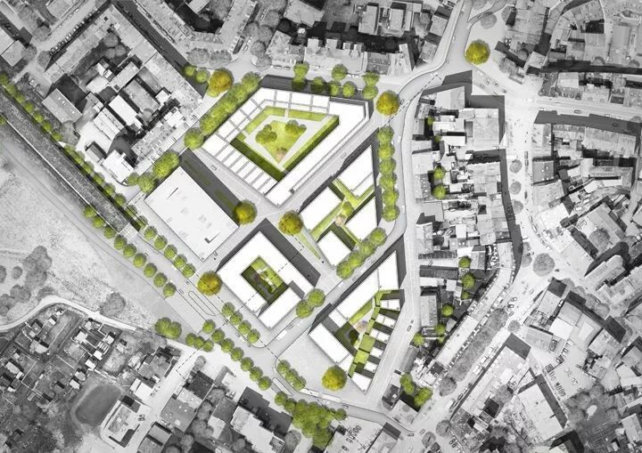

这类平面图是我们最常见的平面图,也是最简单的平面图。不管是通过su顶视图平行投影直接得出还是在CAD里面纯手画,速度和效率都是最快的。

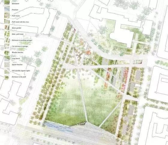

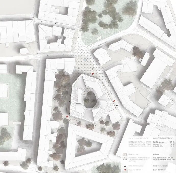

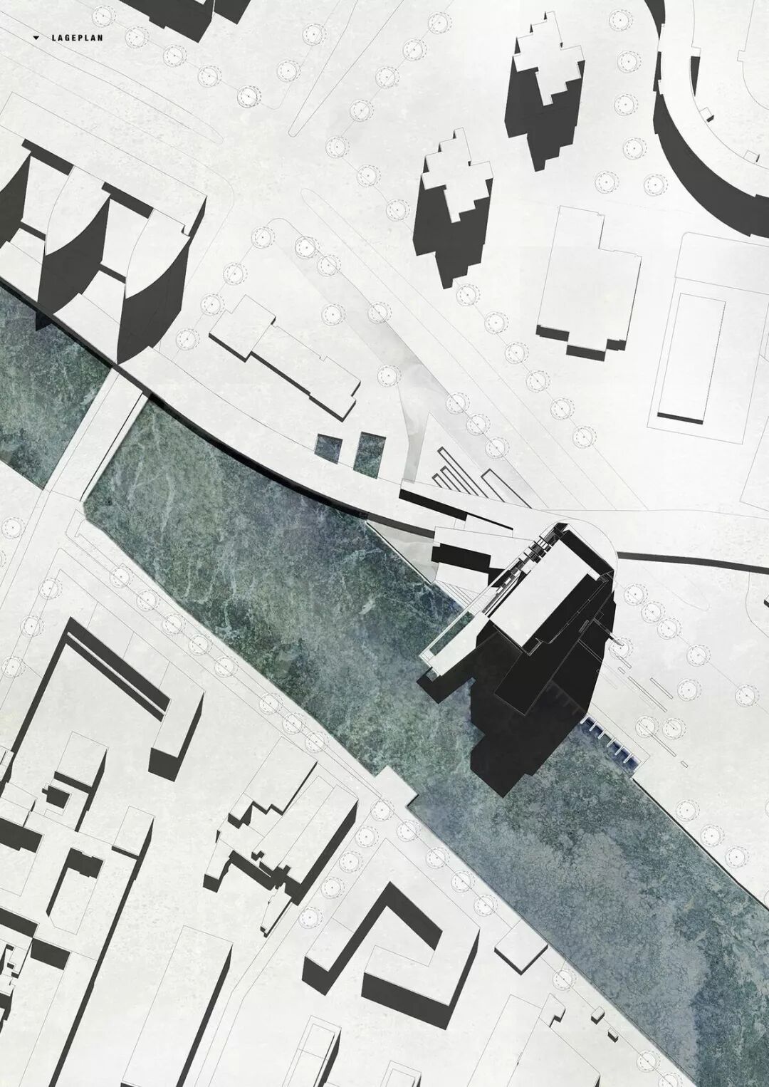

对于这种彩色线稿总平面图,为了突出红线内部设计与周围环境,要么我们就加深周围环境,比如水体
或者绿地

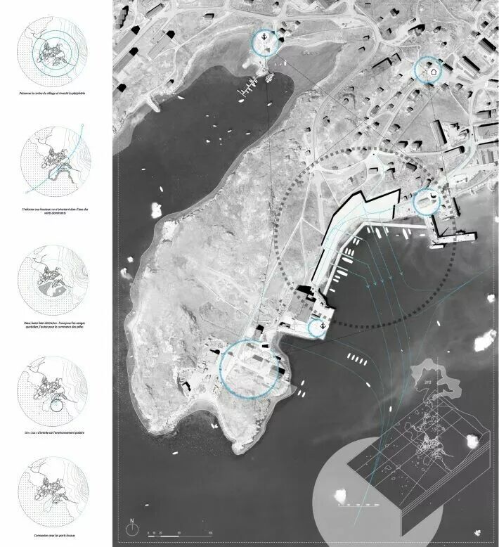

或者我们就以红线内部为重点,只在红线范围内赋予颜色,周围环境削弱颜色甚至是纯黑白线稿。
削弱的方式有很多种,可以是用笔刷一点一点的刷去
也可以是单纯的渐变去色
或者干脆不画周围建筑

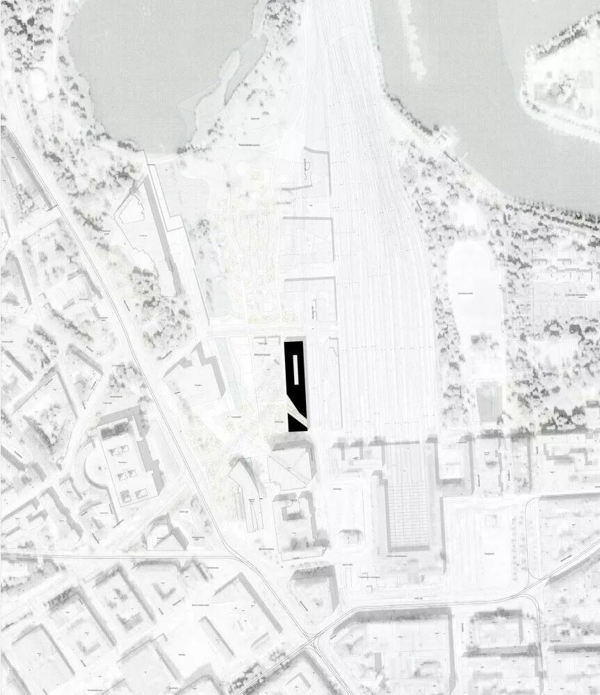

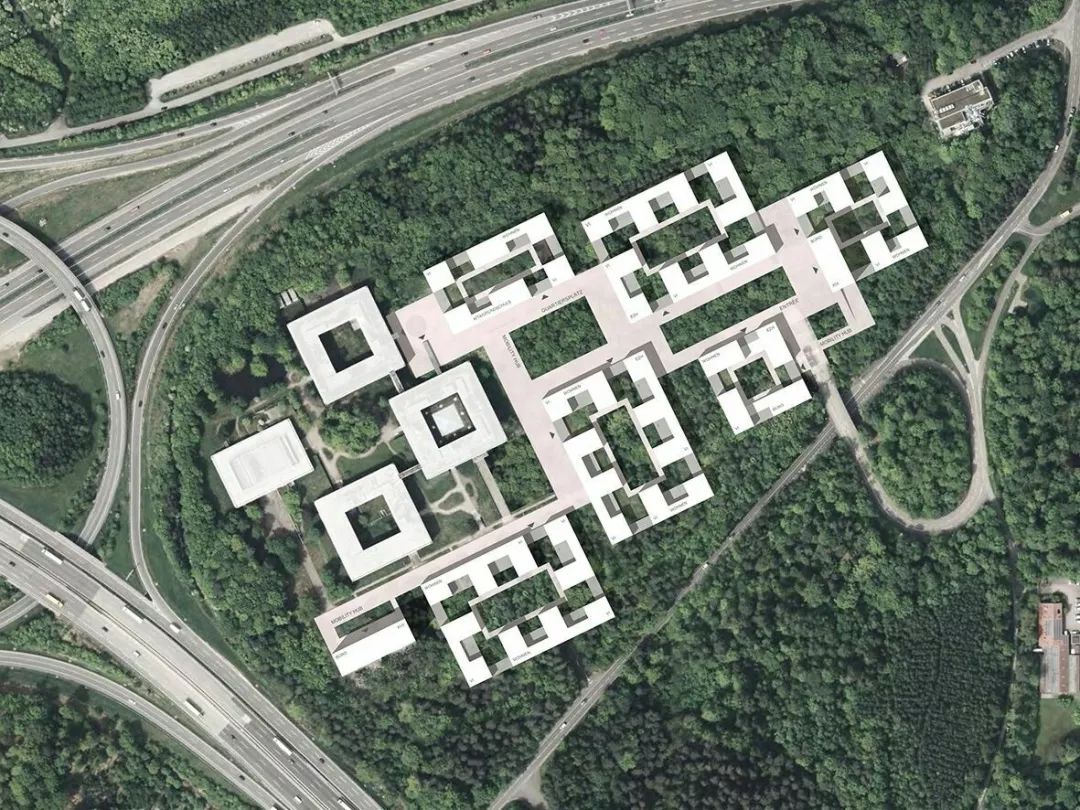

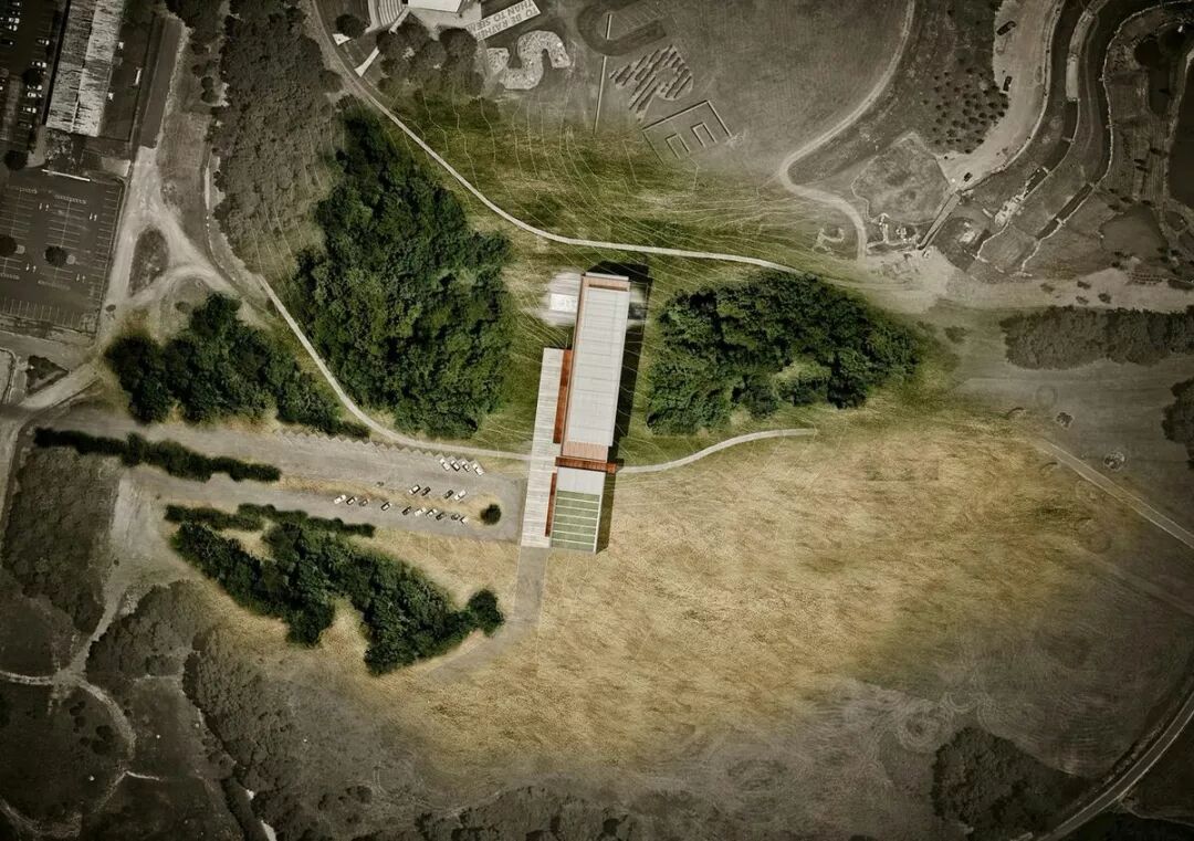

当然,如果你来不及做周围建筑的模型或者是画周围地形的CAD线稿,你还可以用图片,对,百度地图谷歌地图随便截
可以是不处理周围地形图片颜色,削弱设计的颜色,突出重点

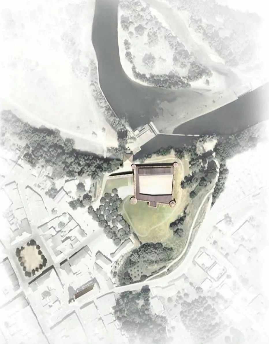

也可以是处理一下地图照片,调整成黑白或者增加曝光度
加上个土黄色的滤镜
或者直接黑白
是不是一瞬间感觉很有料

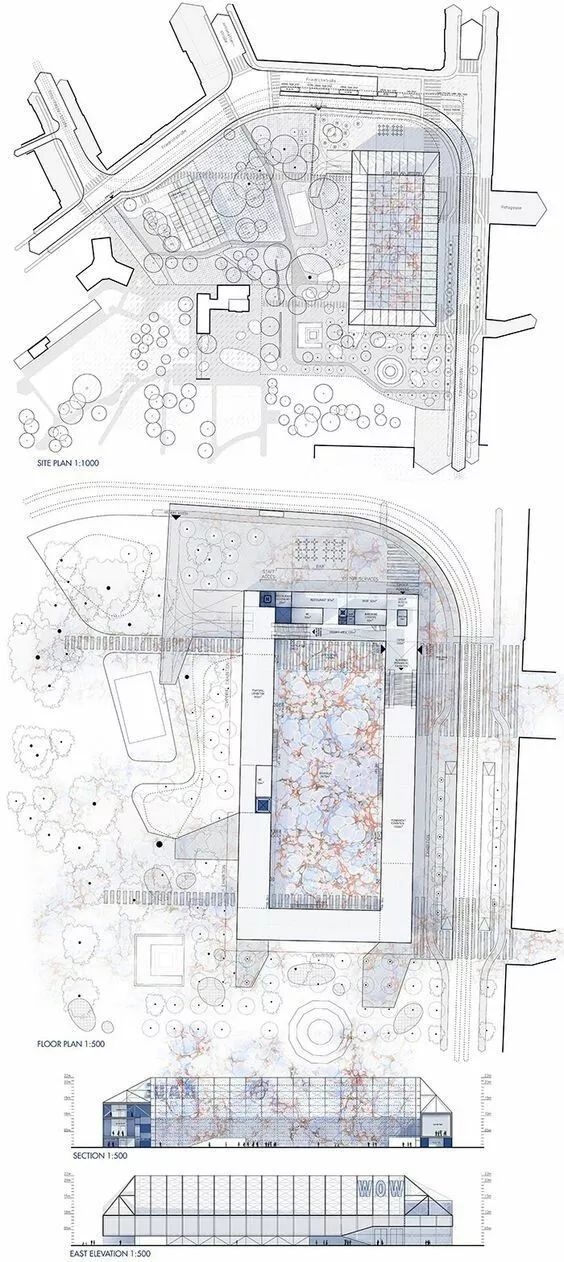

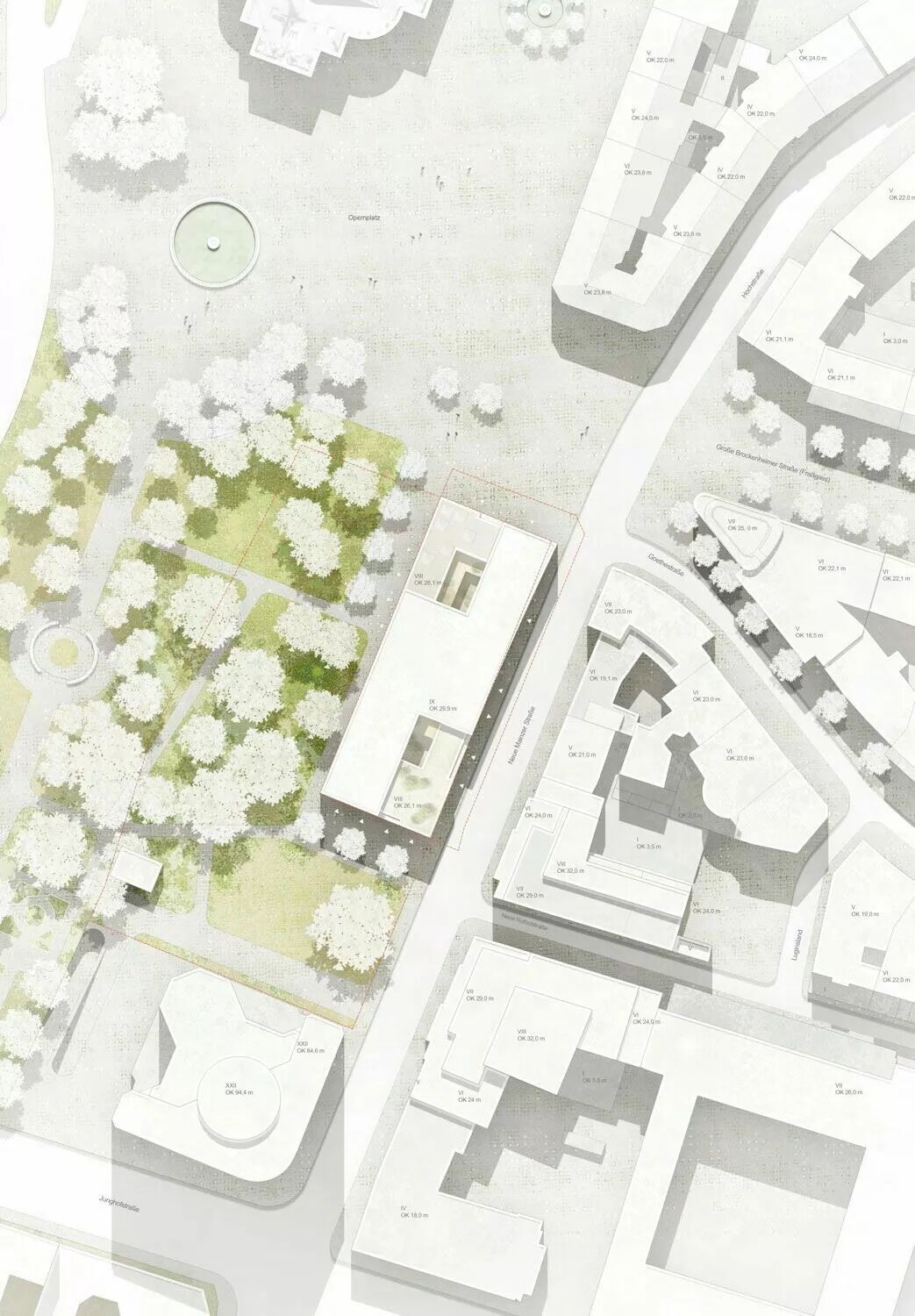

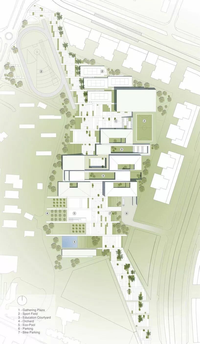

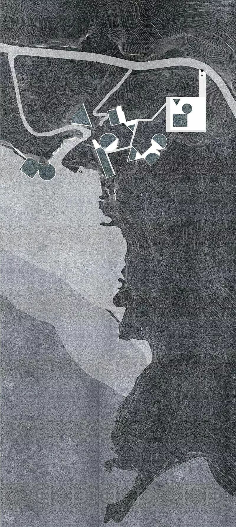

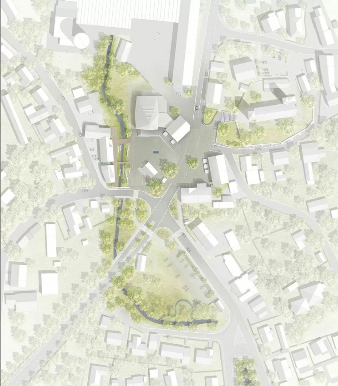

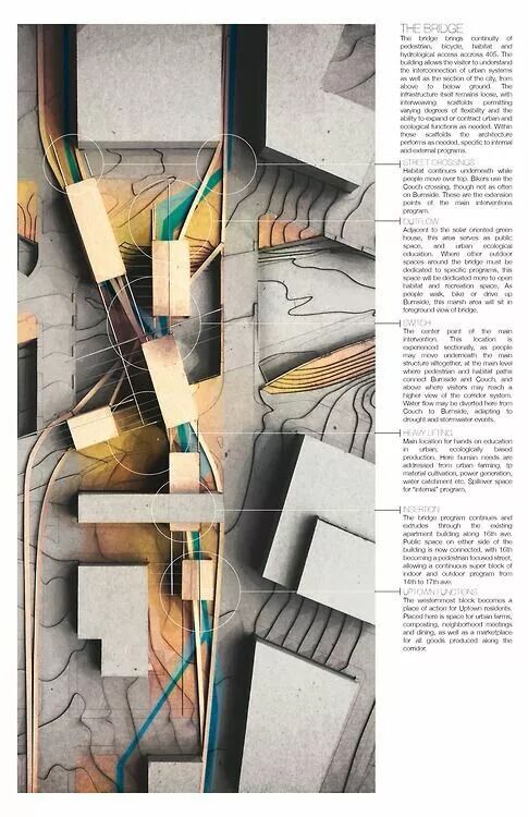

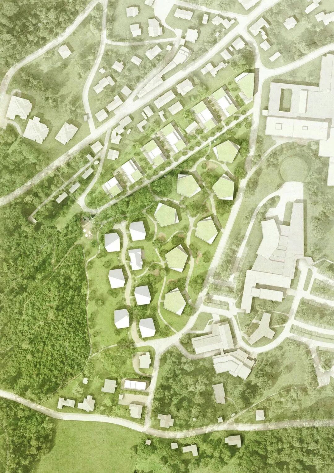

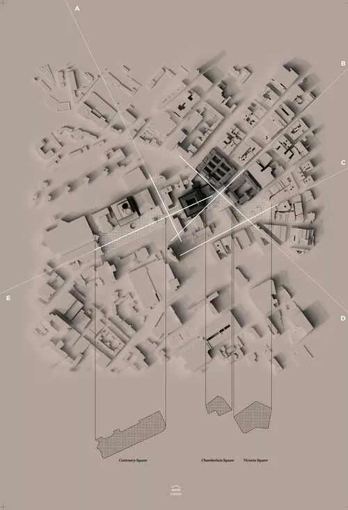

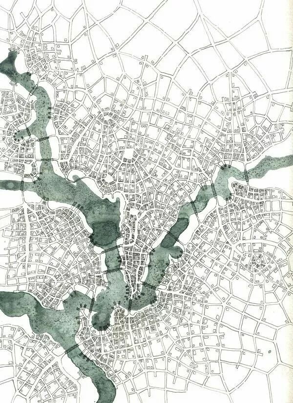

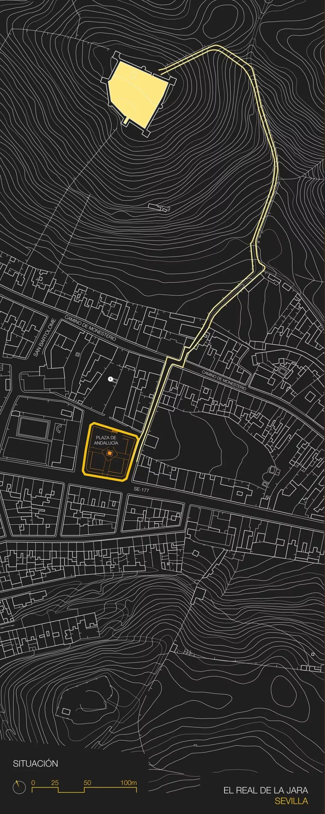

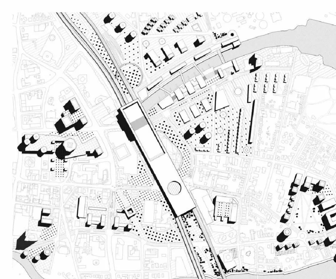

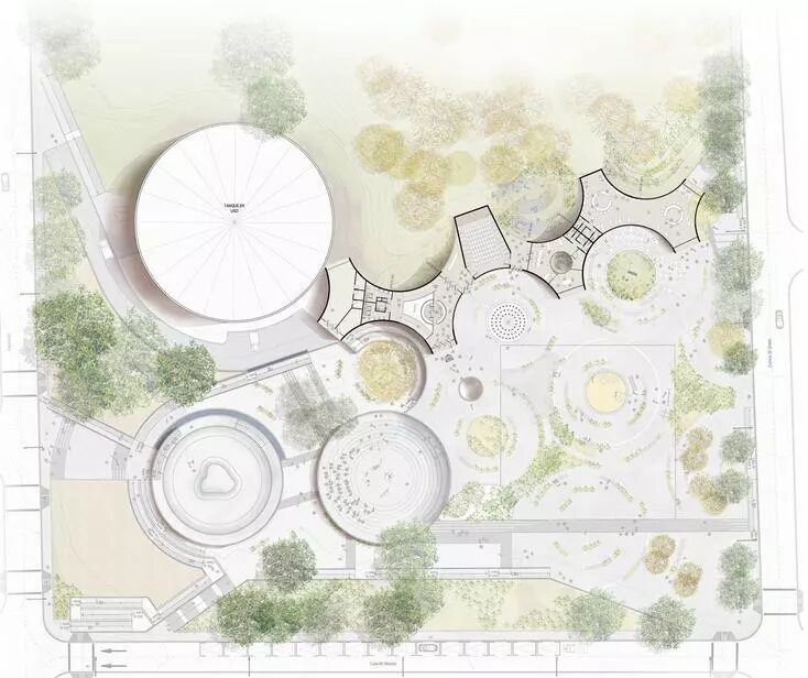

| 第二类:纯色线稿总平 |

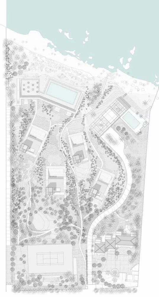

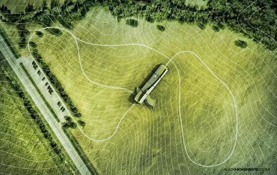

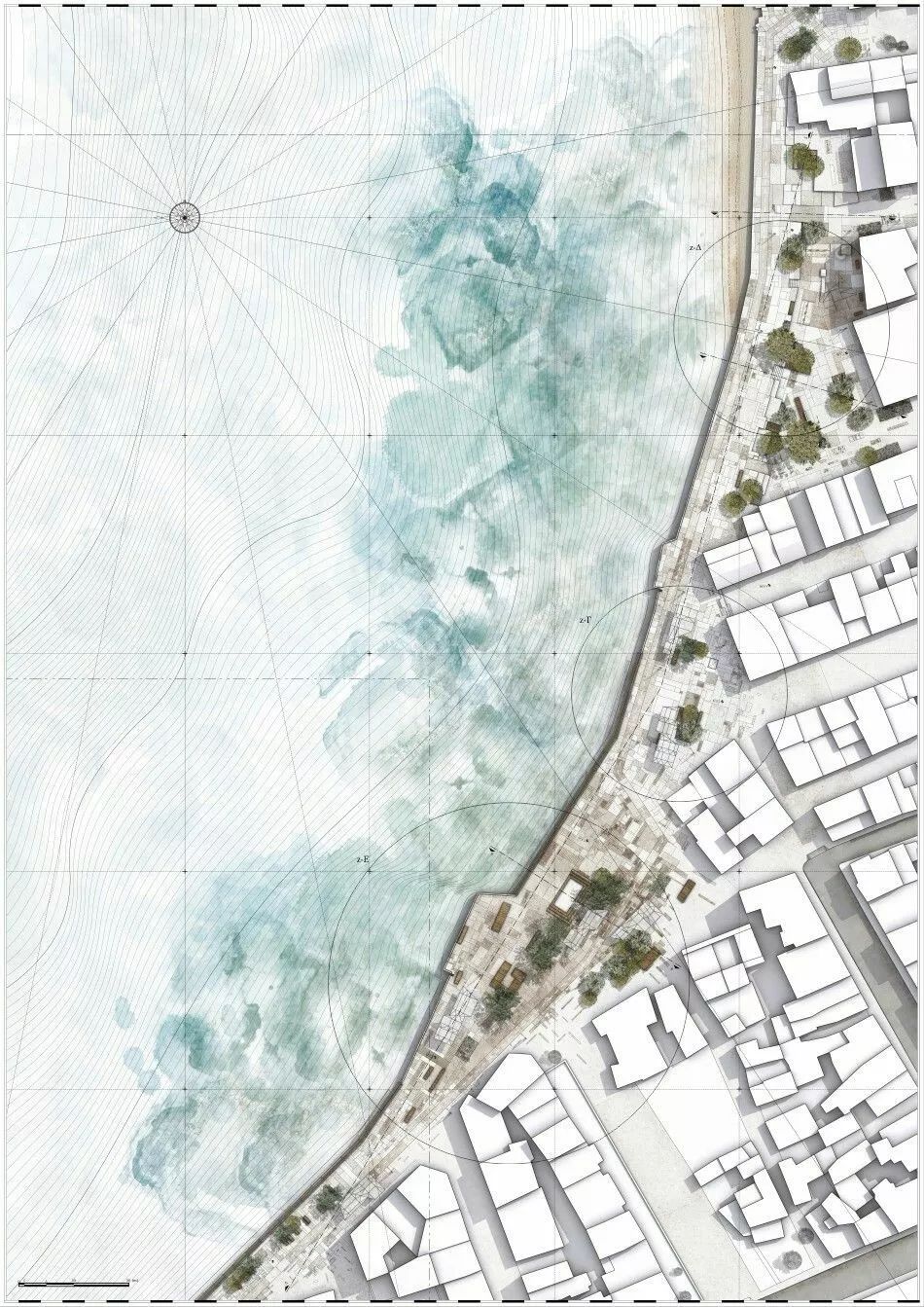

这类图纸看着没有太过多余的颜色,就算有颜色基本也就是一种,所以对线稿要求比较高

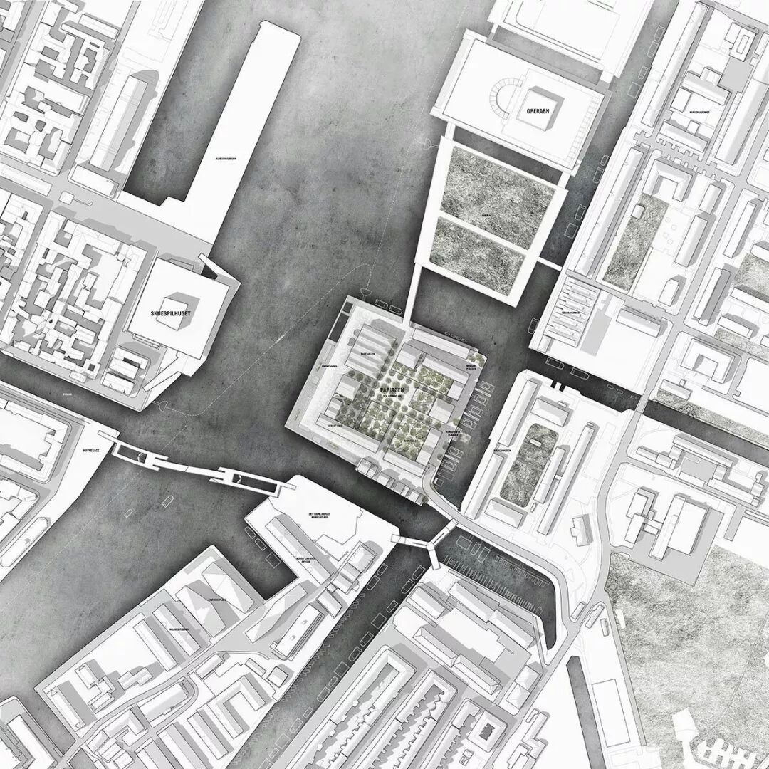

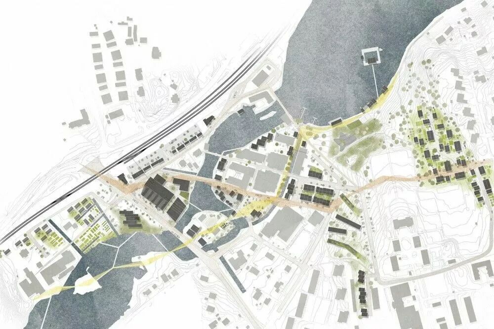

如果你周围有条河或者一面湖,那么恭喜你,你有一大片可以发挥的地方了
分分钟提高纸层次感高级感有没有!
当然没有河也没关系,你或许有山...

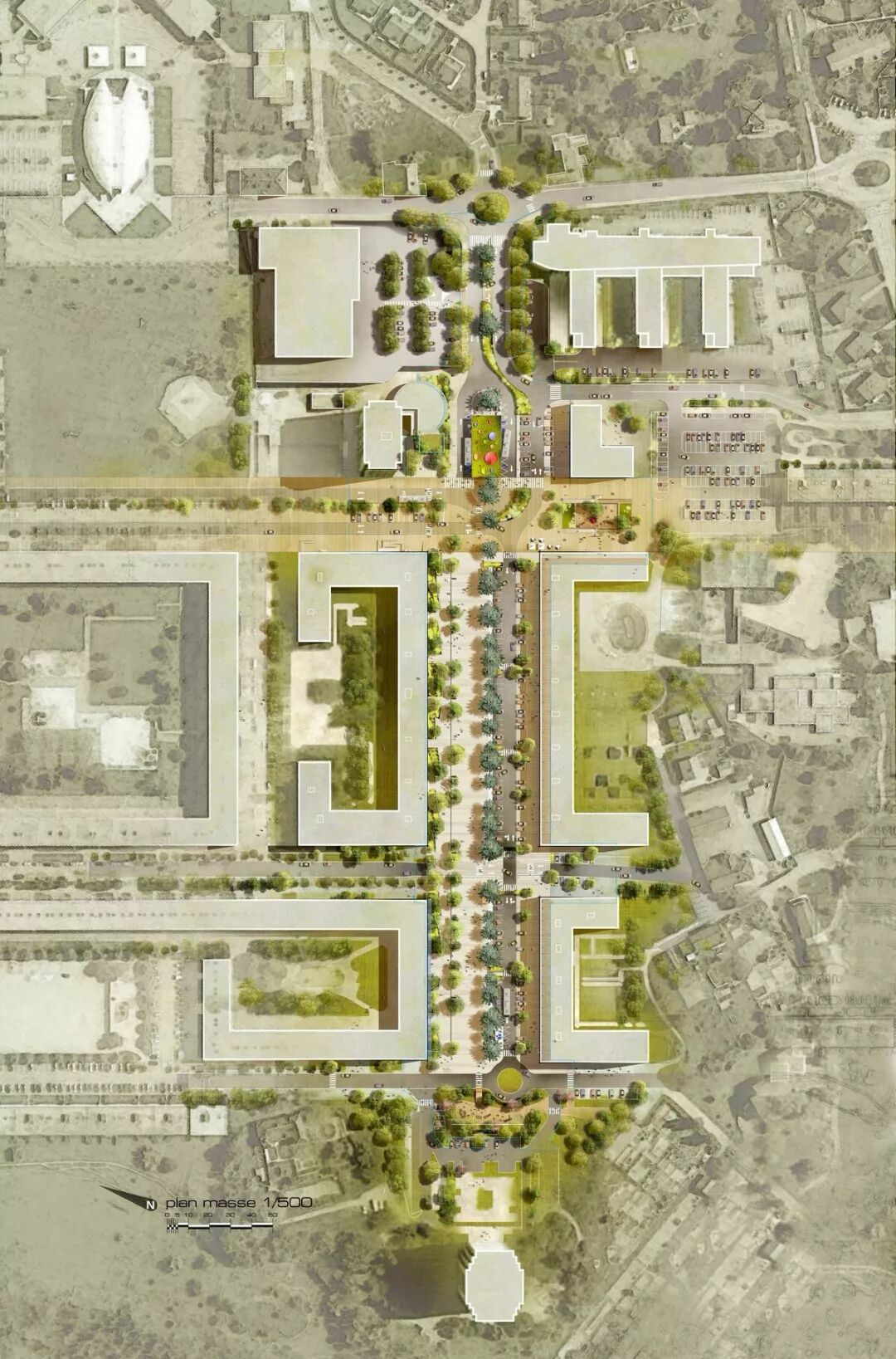

如果也没有山,那房子总该有了吧,又是体现我们地图肌理的好机会

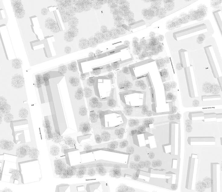

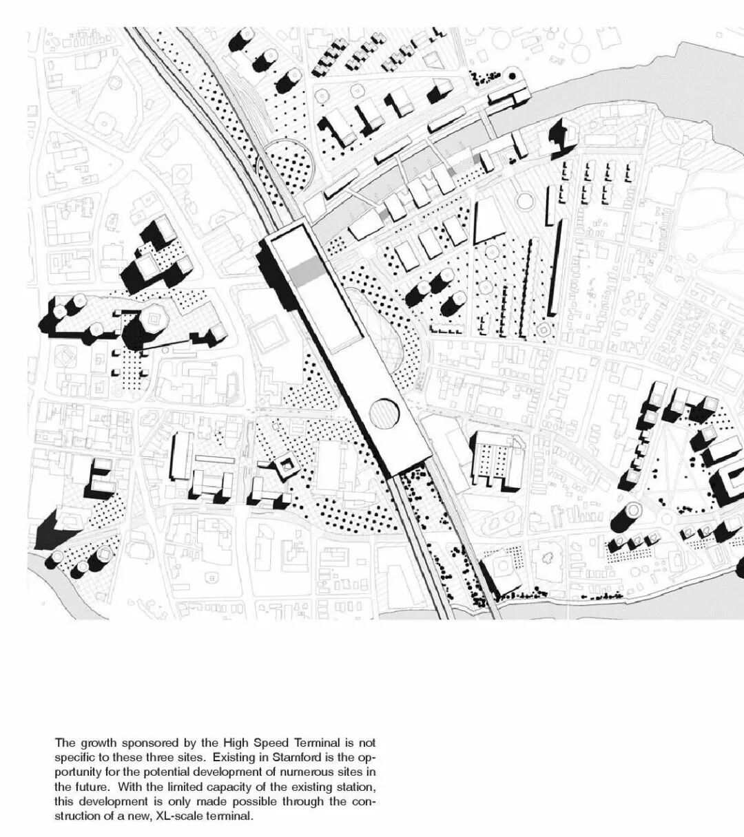

如果这些都没有,你还可以提高阴影饱和度

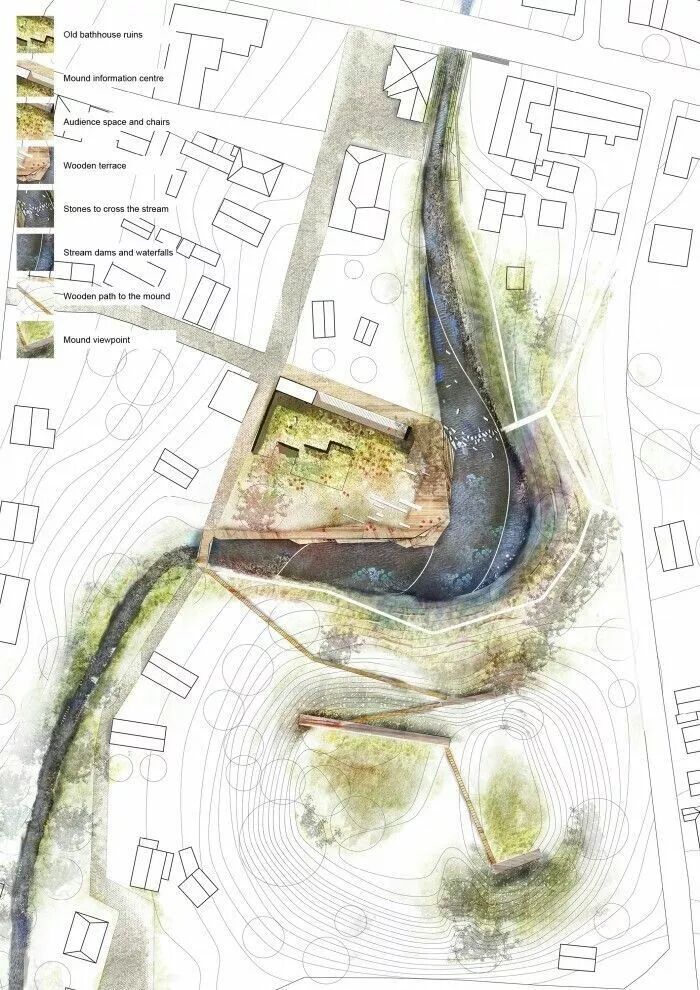

或者给建筑叠加一个颜色
或者直接涂黑
或者啥都不加咯,加点纹理也是不错的。

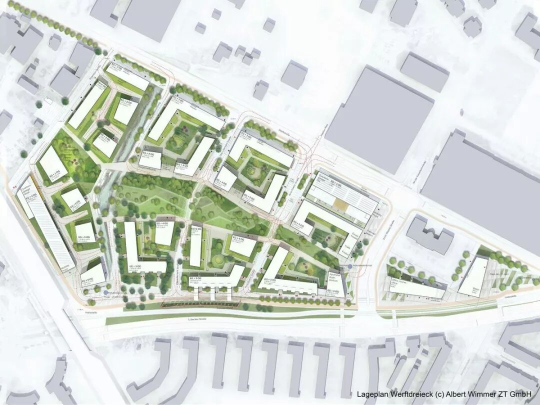

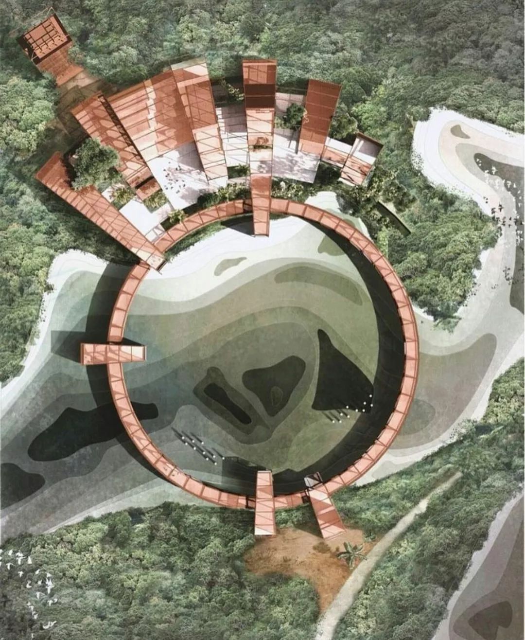

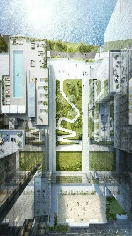

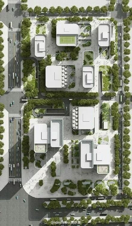

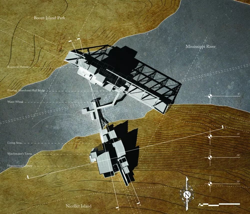

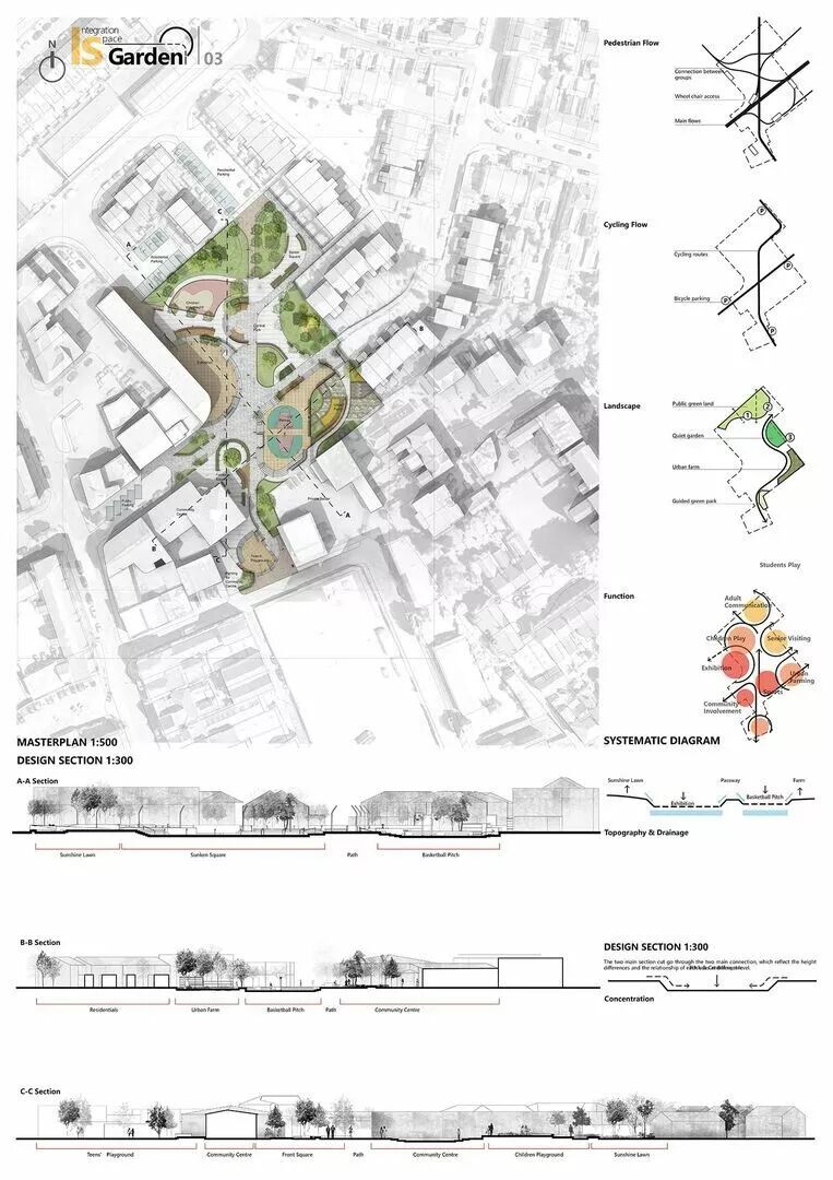

| 第三类:模型渲染总平 |
这类图纸适合那些模型建的很详细,同时电脑配置也能跟得上的同学,毕竟全模渲染,耗时耗力更耗电
周围加一些透视效果也是很不错的哦

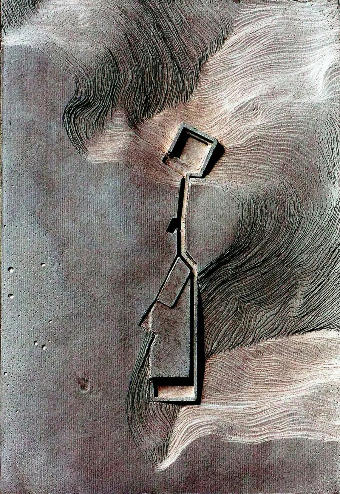

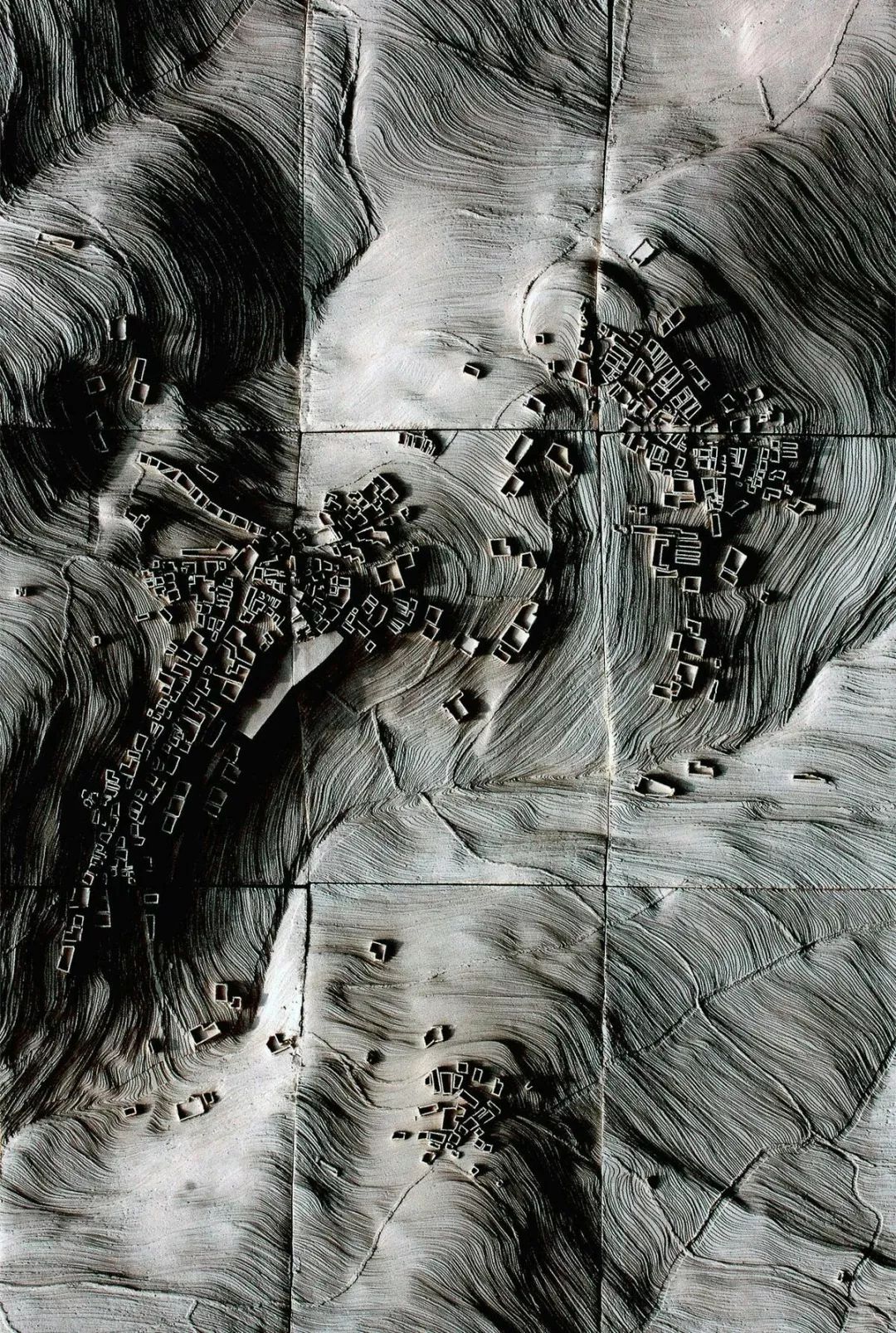

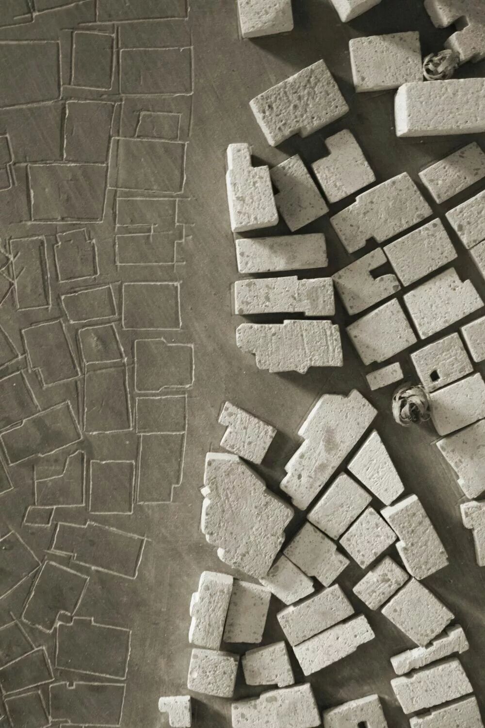

| 第四类:手工模型总平 |
当你的时间已经不够你画图的时候,恰巧你做的模型又很细致,恭喜你今晚可以多睡两个小时了。
