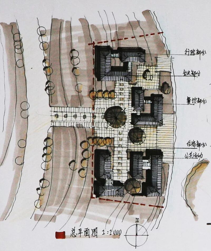

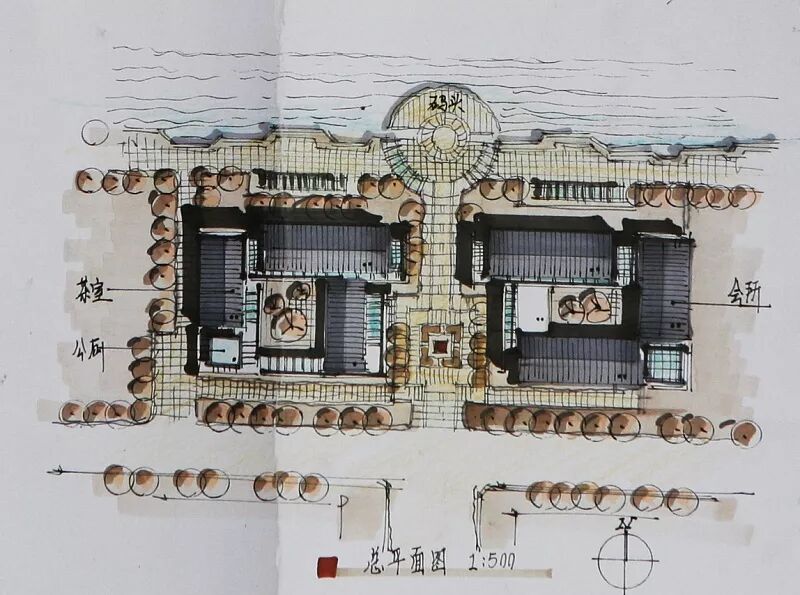

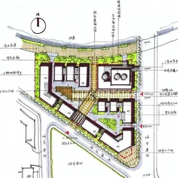

场地设计表达元素
  1、指北针:标在图的旁边,采用最简练和熟练的画法
  2、比例尺:常用比例1:500
  3、文字标注:(各功能区标注、广场、停车场、用地红线、道路红线、后勤入口、主入口、自行车停车场、古树、遗址保护、河流等)
  4、阴影表现:根据不同高度标示出投影的长短,根据不同的形状画出具体的投影轮廓。
  5、交通系统:(主次出入口、车行、人行车库入口、自行车停车场、汽车停车场、城市道路以及人行道)
  6、等高线:用来说明地形特征,等高线一般要比建筑线弱,所以用虚线表示
  7、建筑外轮廓线要加粗(同立面图一样)
       女儿墙外线用加粗实线,内线用细实线
  8、地面铺装要有细节
  9、建筑
层数:层数标注有阿拉伯数字标注和圆点标注
  10、
植物配景(注意比例尺度):两个一组、三个成团,孤植古树
  11、
用地红线:用红色虚线标出用地红线的位置
  12、主次出入口的图示符号(常用黑色三角表示)
  13、屋顶刻画要深入,双线表示,外轮廓加粗
  14、停车场:(3m×6m)
       地上停车场的大小、位置、和回车场
       地下停车场的出入口位置

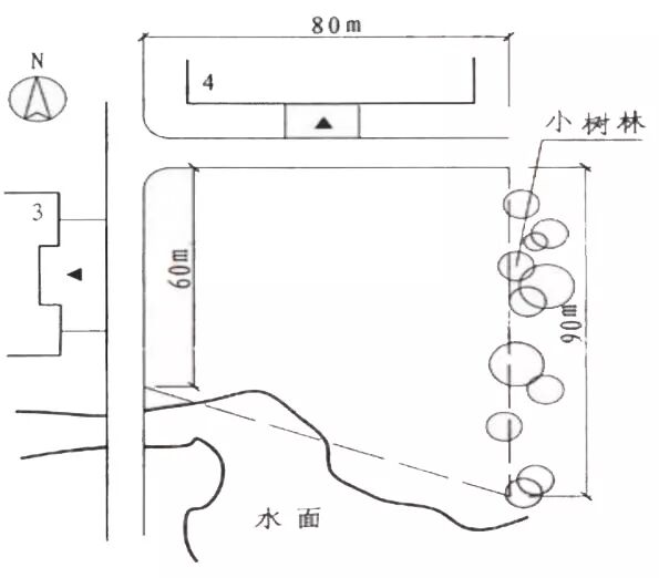

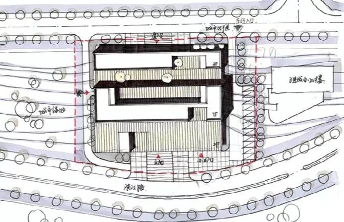

1、场地内不同地形地貌的处理
 a.平整地形建筑布局可适当灵活扭曲
 b.复杂地形建筑布局宜完整简洁
 C.十字路口或缺角地形中建筑处理宜为锯齿型或弧型
 d.城市边角料地形中不宜多实际功能
 e.坡地地貌依据其起坡角度的大小,可采取全埋,半埋,架空等不同的处理方式
 f.建筑与等高线一般有平行和垂直两种关系;根据落差的大小可选择跌落半   层,一层;落差应结合停车场等功能进行有效利用。
 g.临水地貌应注意两点原则:建筑平面舒展,立面轻盈;建筑可适当延伸至水面   并与水面产生关系

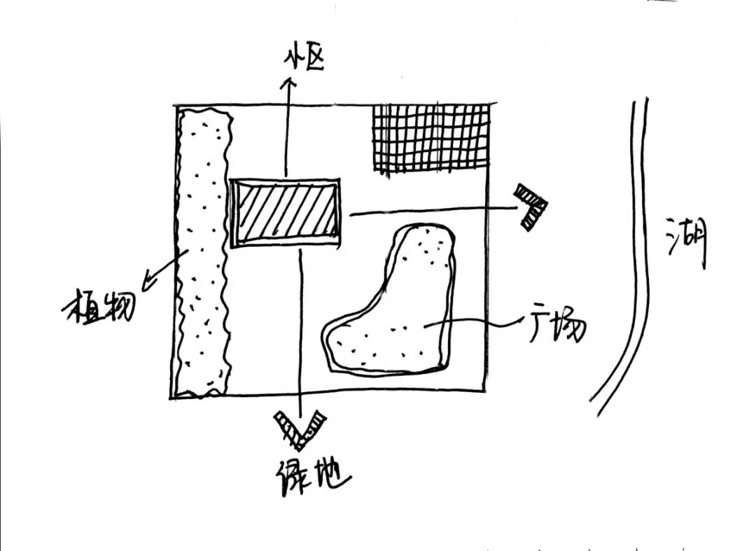

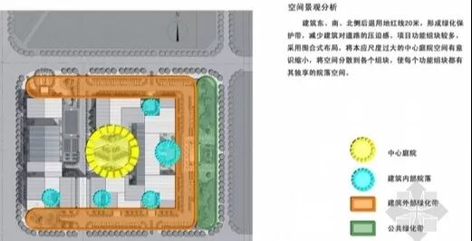

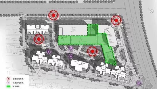

基地周边内部元素分析

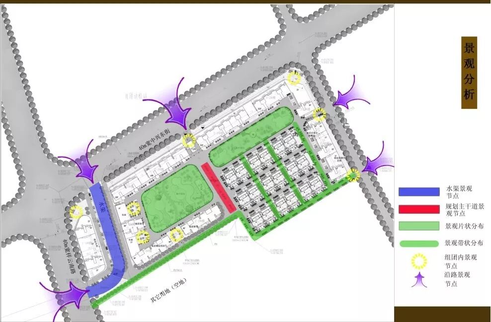

a.基地周边环境景观,视线,噪声分析
b.基地内部原有绿化,遗址等要素分析
得出好的视觉朝向、根据场地分析来进行平面的动静分区
视线
(1)建筑周围是否有重要的景观要素,比如山峰,古亭、重要的植物等。????????
(2)这些重要的景观如何引导人们的视线
(3)在平面以及剖面上的各个重要位置上的景观视线情况,在这些位置上人们可以看到的景观情况。?
(4)从建筑外部重要位置对建筑进行观察的时候过的的景观,比如远处的引道上,建筑的入口处,从可以鸟瞰的地方看建筑等。
【分析目的】景观视线不仅仅是指从建筑看外面,也是指从外面看建筑,对二者的分析可以看到,景观视线和交通流线、功能布局之间存在着一种内部的联系。
【分析方法】主要通过景观视线分析图来进行,用不同的箭头和图示表示不同的景观实现,利用表达场景的小透视图来帮助分析不同视线获得的景观感受,可以辅以必要的文字说明。

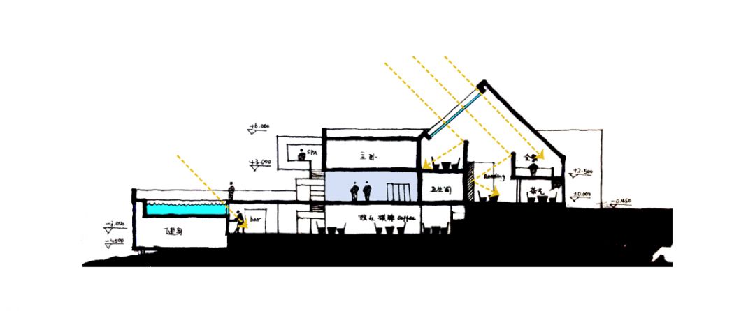

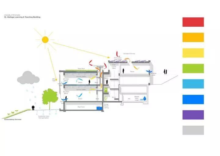

日照与通风
(1)建筑所处地带上光照的特点,不同季节和时间路阳光对建筑的影响,建筑应用了何种调节手段来应对冬日阳光与夏光线问题。
(2)风进入并且流出建筑的方式,建筑是否积极的组织了室内通风,用何种方式。建筑落成后对周围环境中的风向与风速产生了积极的还是消极的影响。
【分析目的】日照通风式建筑重要的环境物理指标,也是塑造空间性格的重要手段,通过分析可以了解建筑利用和改善日照、采光与通风的方式。
【分析方法】通过日照分析图和通风分析图来分析。日照分析图一要重点分析夏至日和冬至日两个时间点阳光高度角,研究其与建筑的关系,分析在夏日建筑是否可以有效的遮阳,而冬日建筑是否可以有效的引入光线。通风分析图重点研究建筑的围合方式对室内的空气流动会造成怎样的影啊,可利用相关软件进行分析。

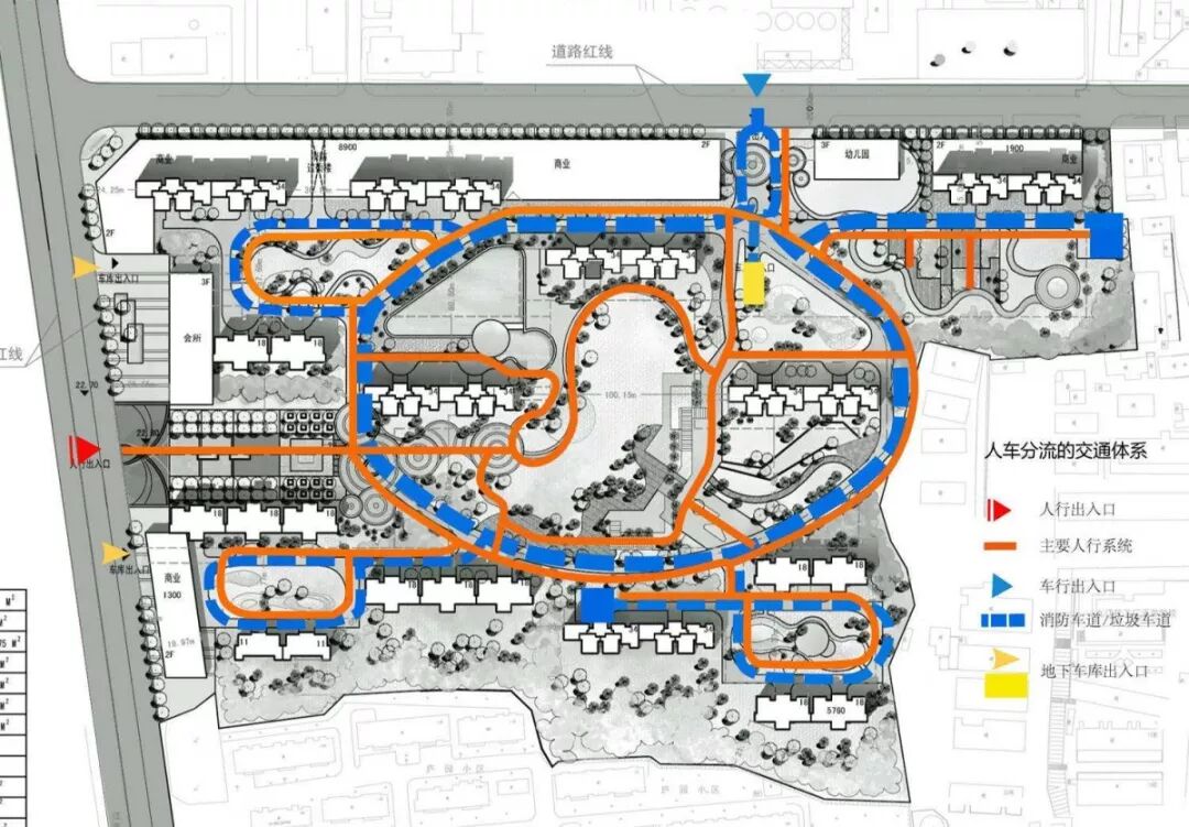

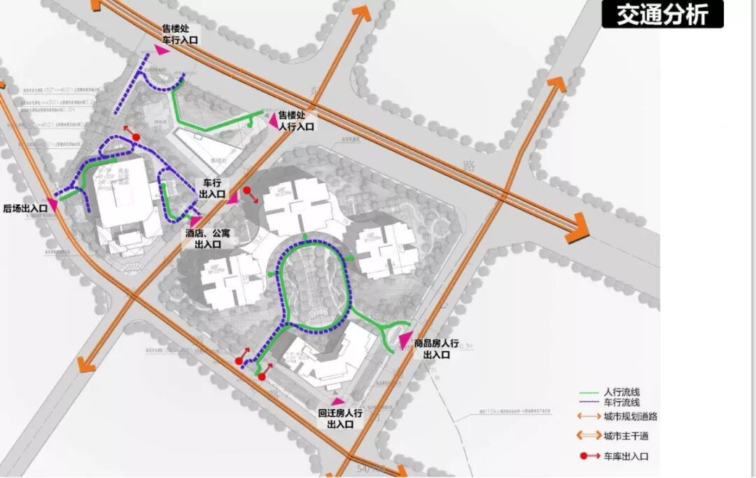

a.基地的交通流线系统
b.基地的功能分区

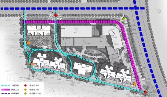

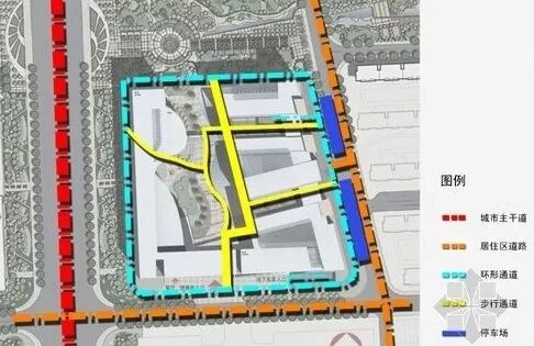

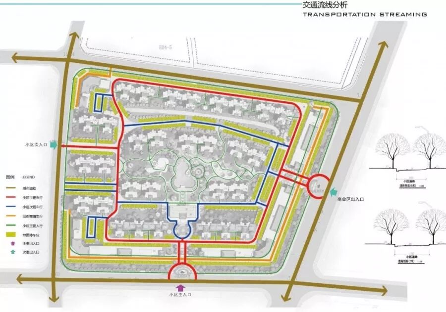

交通流线?
(1)要素构成,包括从远处引入、建筑物的入口、通道以及形成的空间序列。?
(2)交通要道与空间的关系,分析功能空间处于交通流线的何种位置(边缘、交叉点、重心位置等)
【分析目的】组织交通其实就是设计人接触、进入、感受与建筑的方式,通过分析交通流线,我们可以看到空间的串联,组合方式,从交通流线的方式上也可以看出必要的景观视线组织规律。?
【分析方法】可以结合功能分析的泡泡图进行流线分析,用不同的图示或者颜色标识不同的人流,用箭头或者直线代表交通的方向,也可以在建筑的平面图或者剖面图上加以分析,可单独分析平面交通流线和竖向交通路线,也可以两者结合分析。另外也需要分析在建筑中包括了那些交通空间要素,他们之间是如何结合的。
