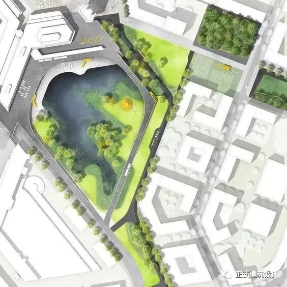

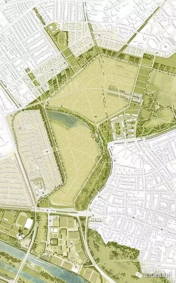

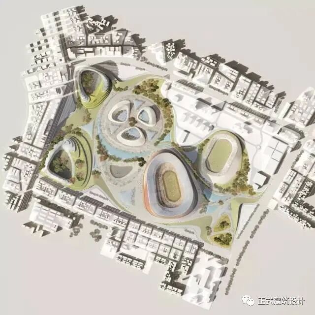

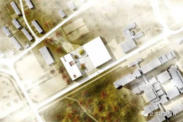

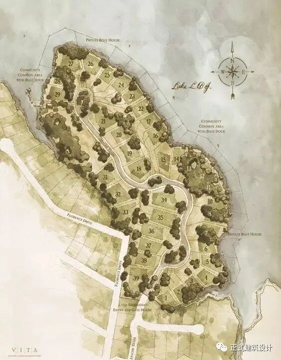

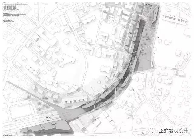

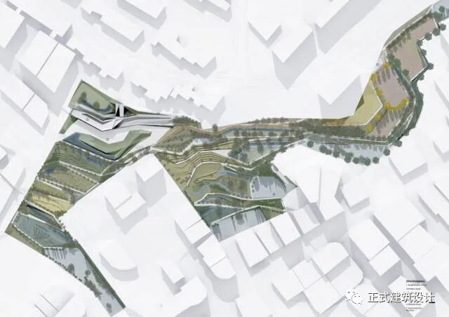

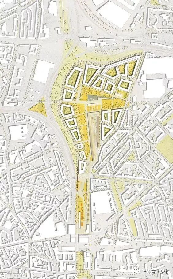

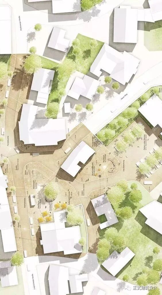

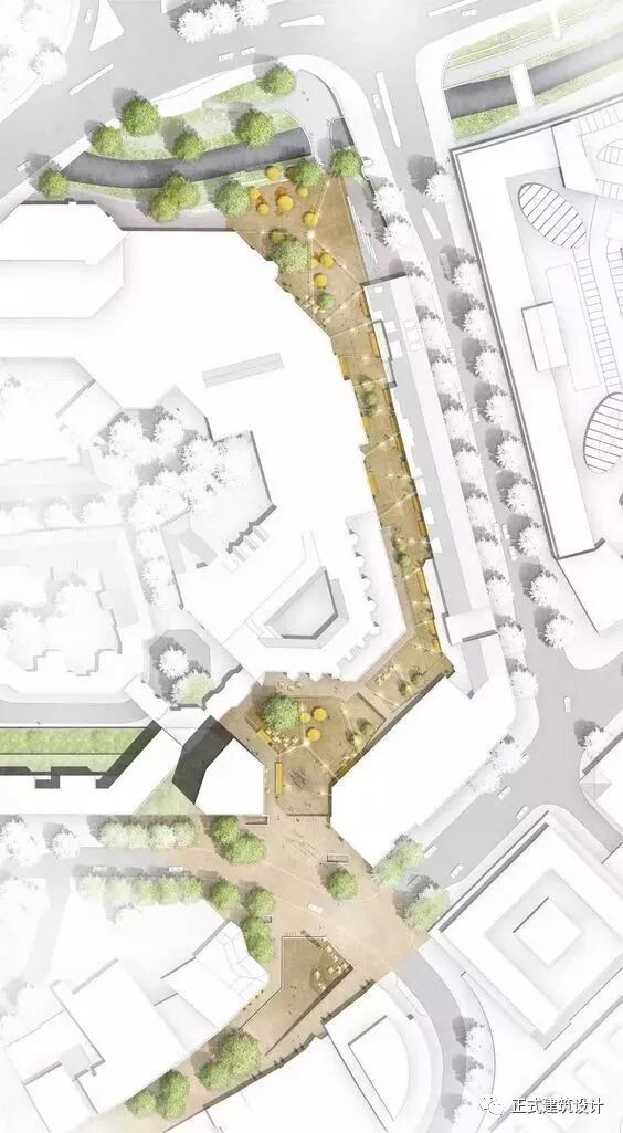

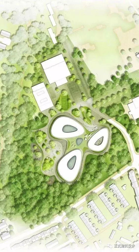

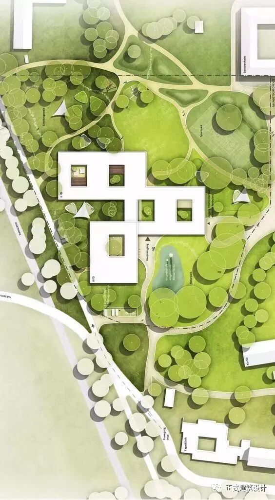

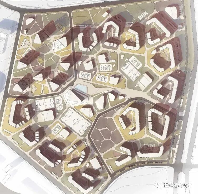

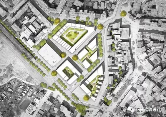

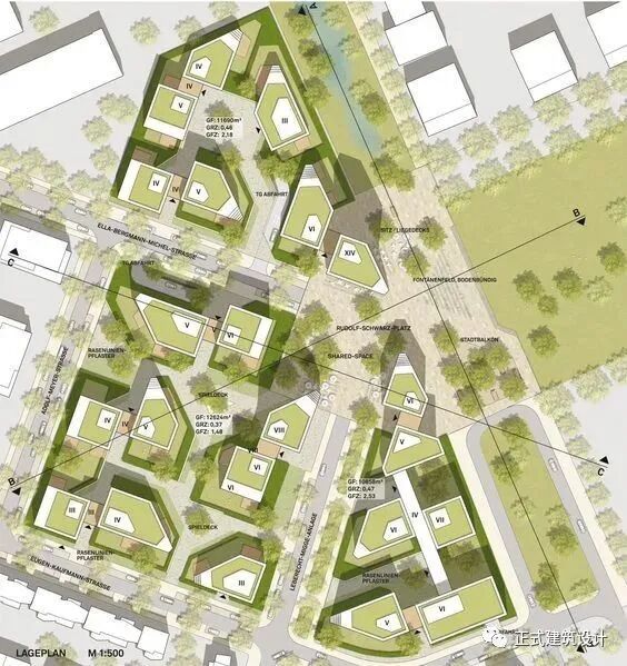

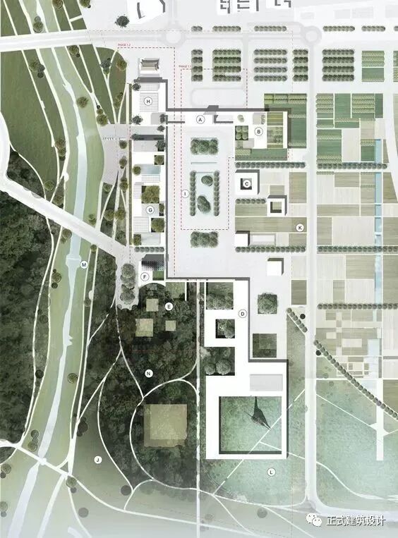

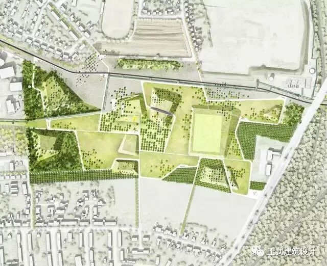

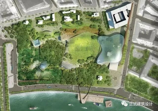

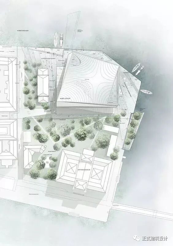

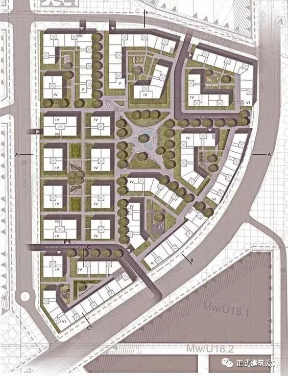

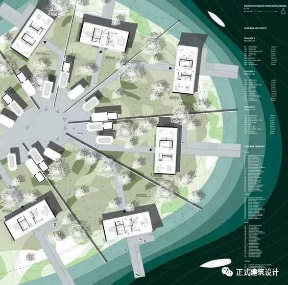

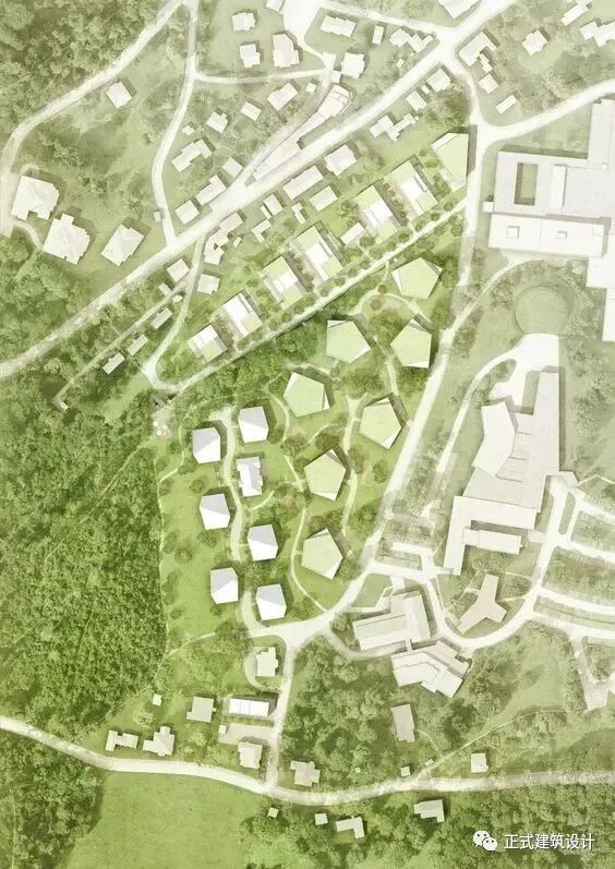

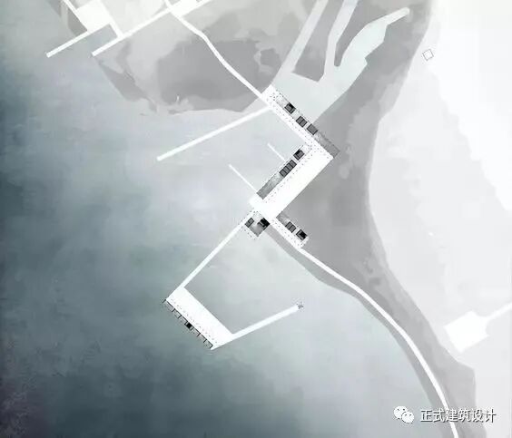

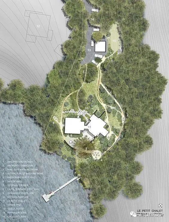

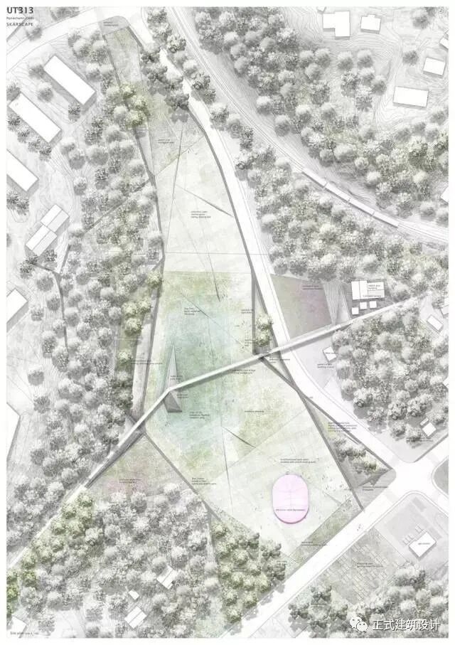

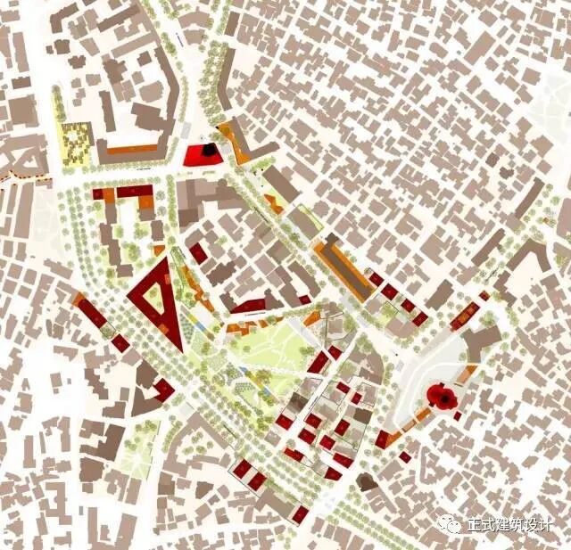

  无论是对于投标方案文本还是竞赛作业,虽然一般排在最前面的是鸟瞰图、透视图等效果图,但是甲方和业主一般最关心的还是总平面图的布置,所以一个好看的总平面图能给他们留下非常好的印象。
       总平面图的表达技巧:
  • ? 使用不同的色块将项目与周边建筑作区分
  • ? 虚化周边建筑
  • ? 为项目内建筑增加阴影,做出三维效果,与周边建筑的二维平面作区分
  • ? 只做出项目基地内的绿化环境,周边环境及建筑以二维线稿表示

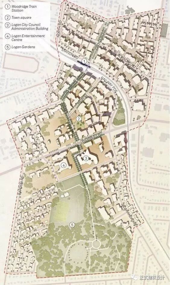

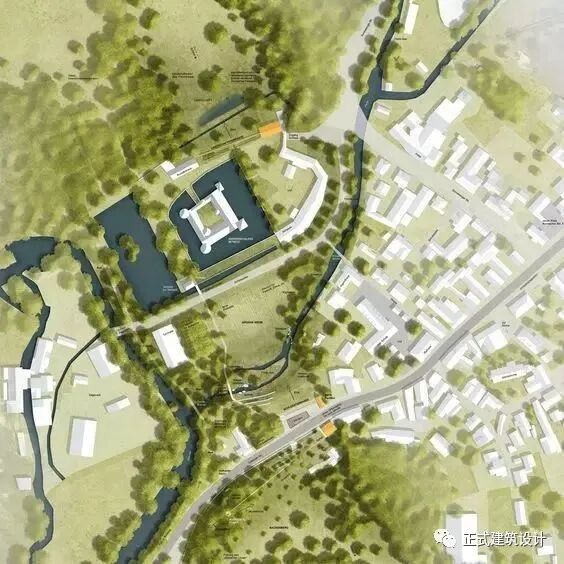

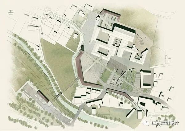

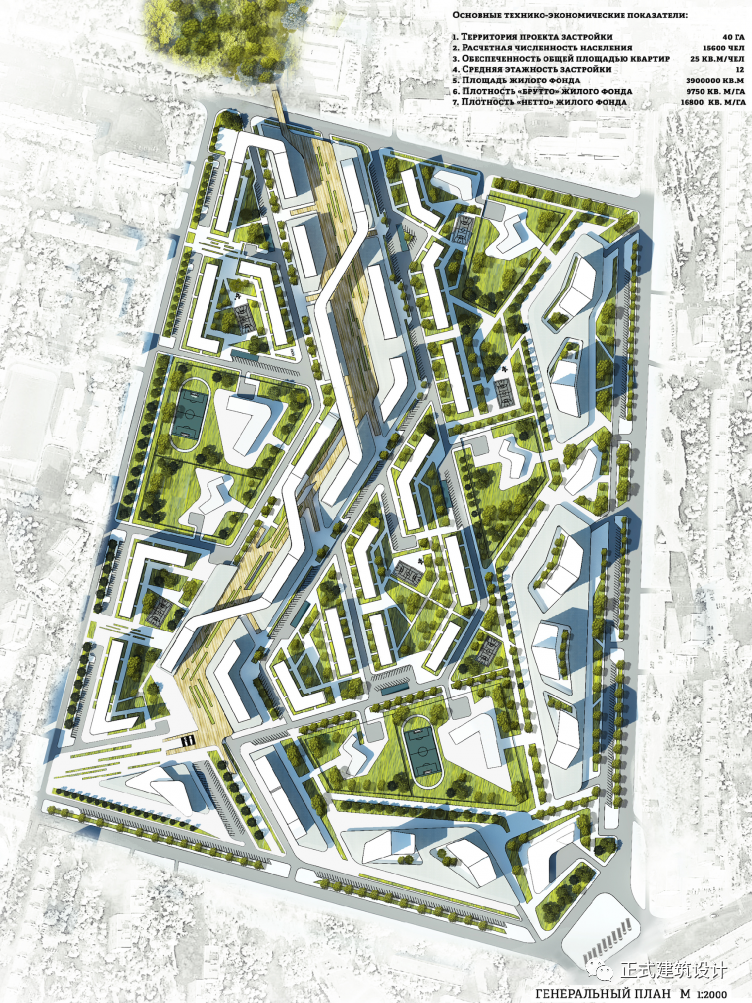

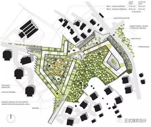

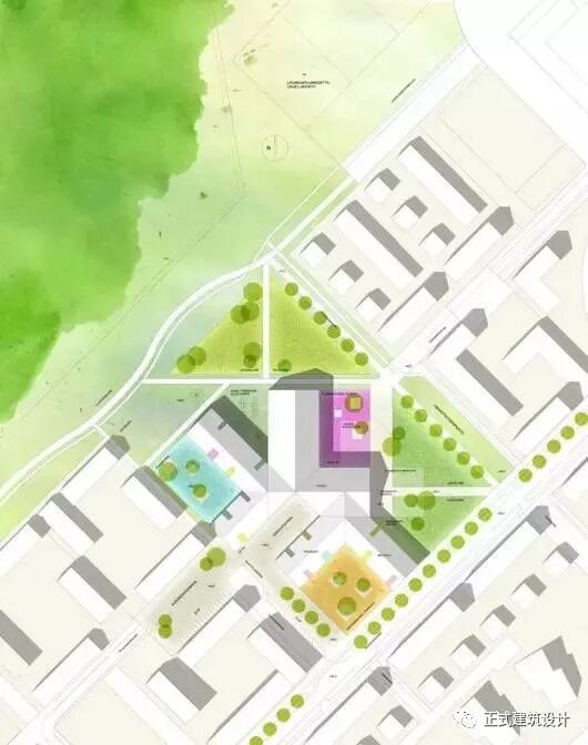

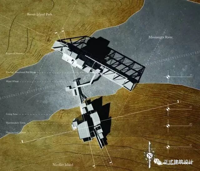

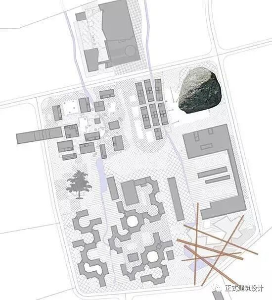

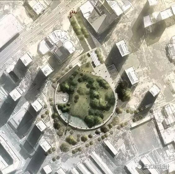

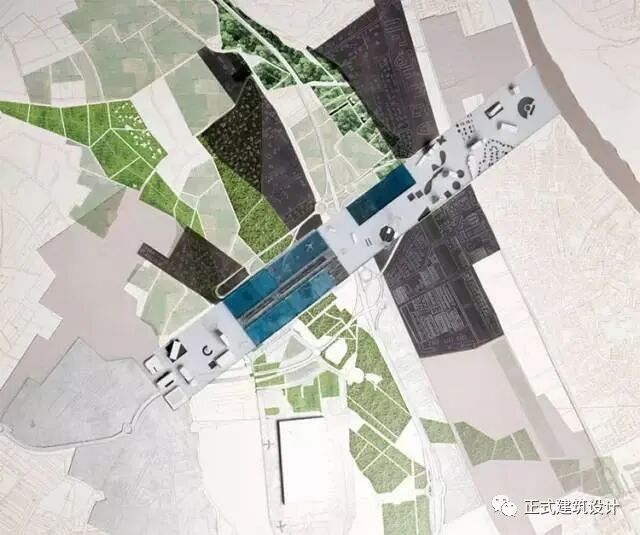

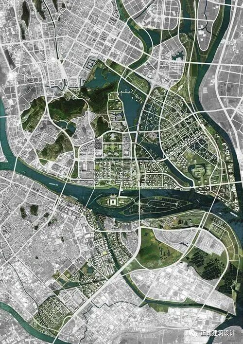

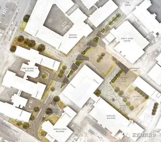

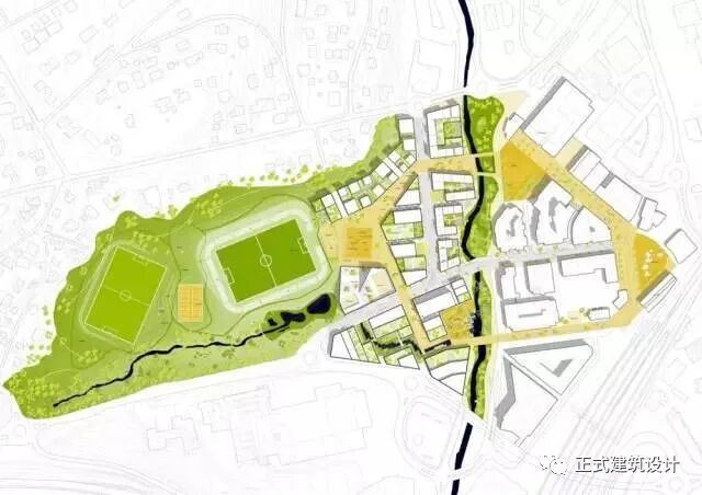

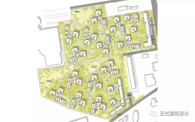

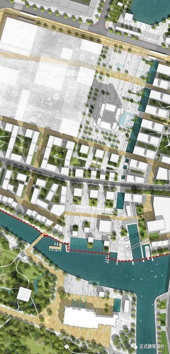

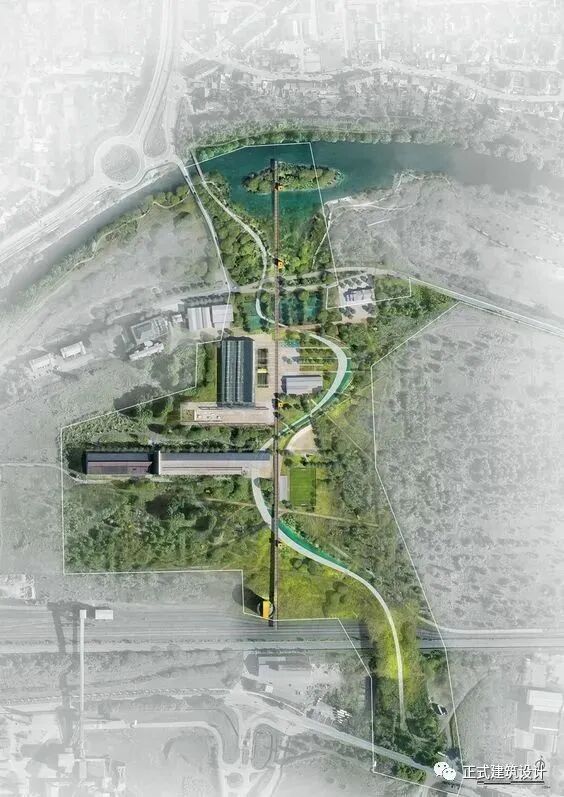

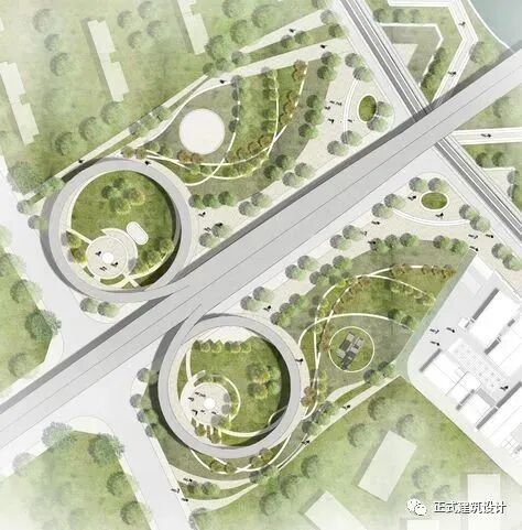

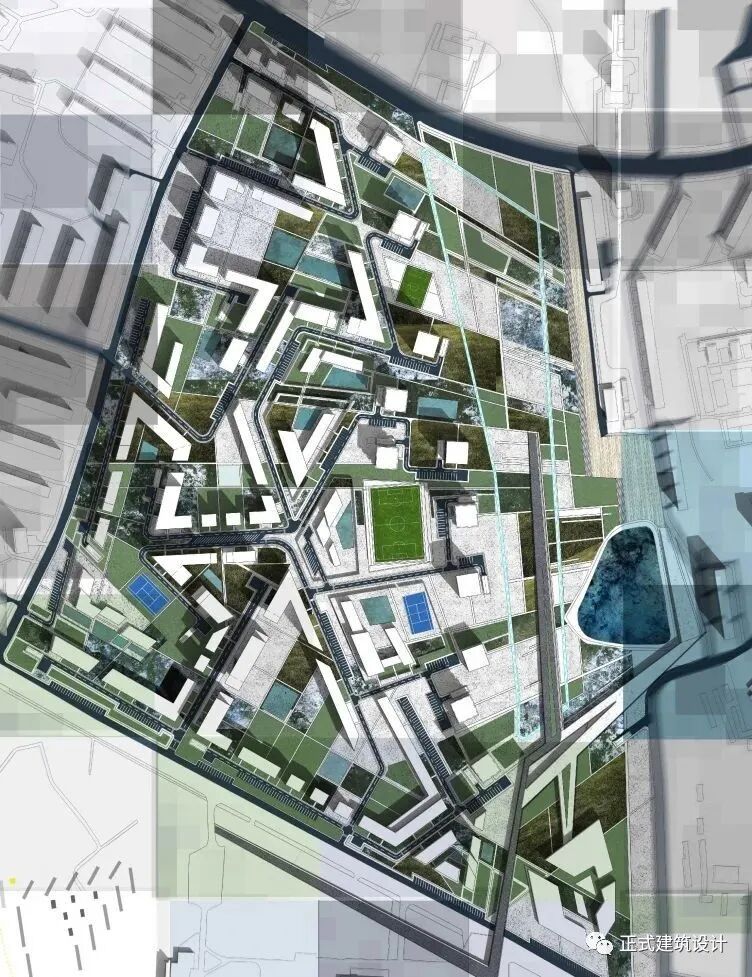

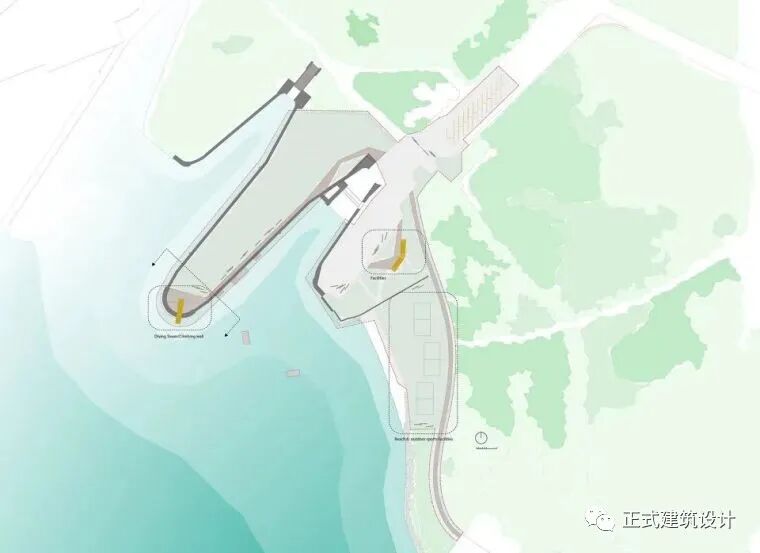

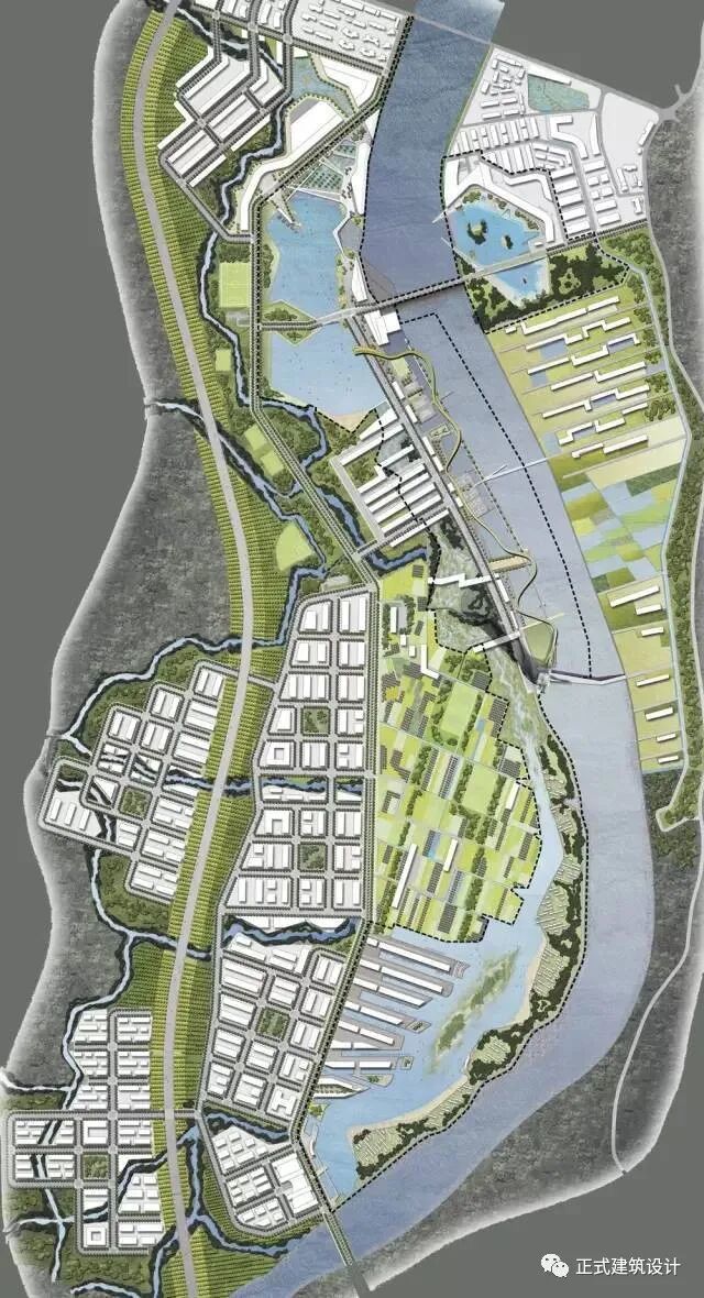

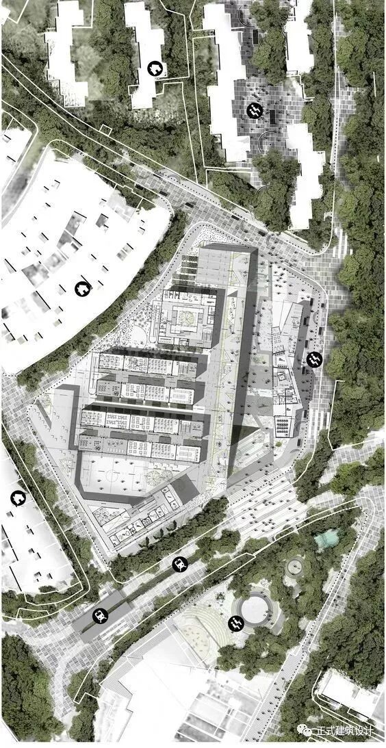

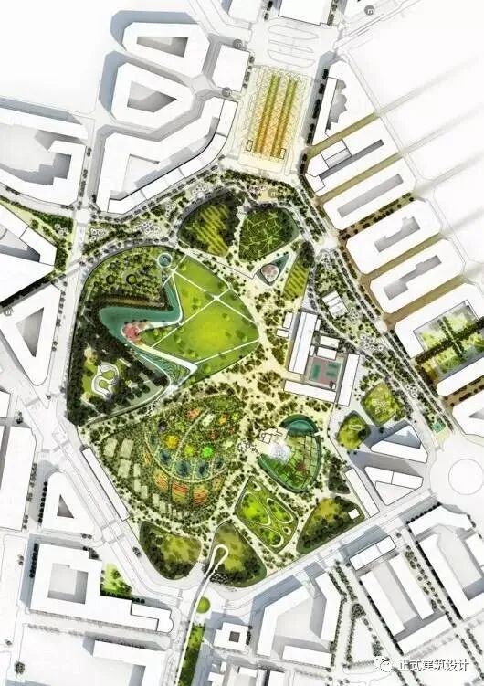

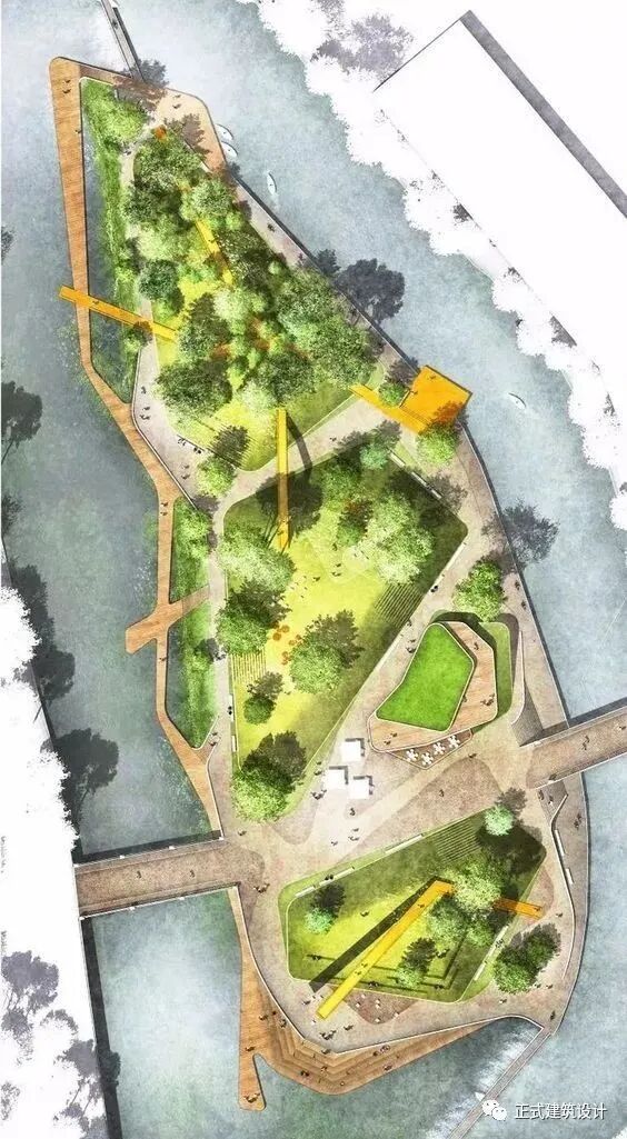

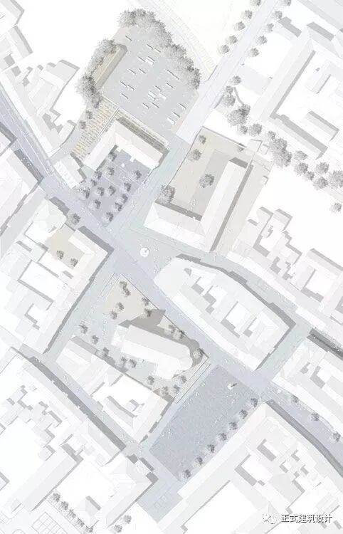

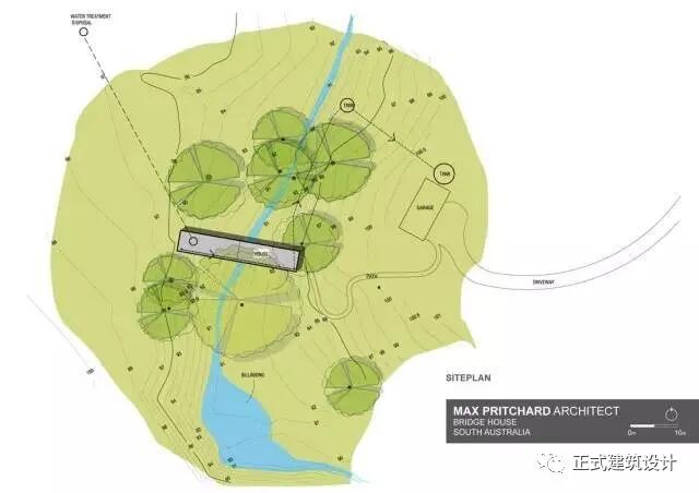

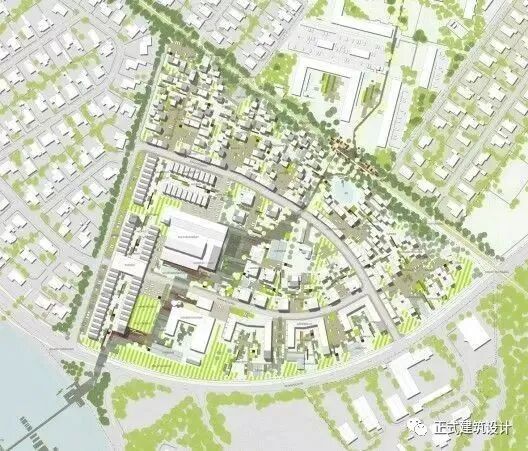

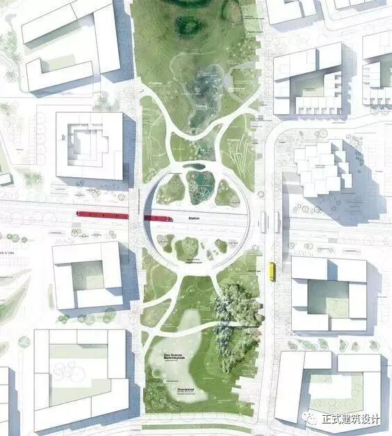

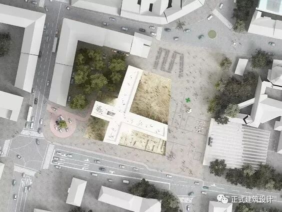

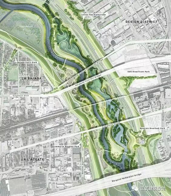

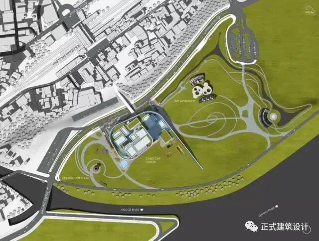

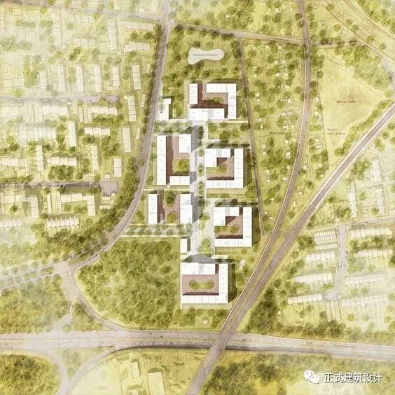

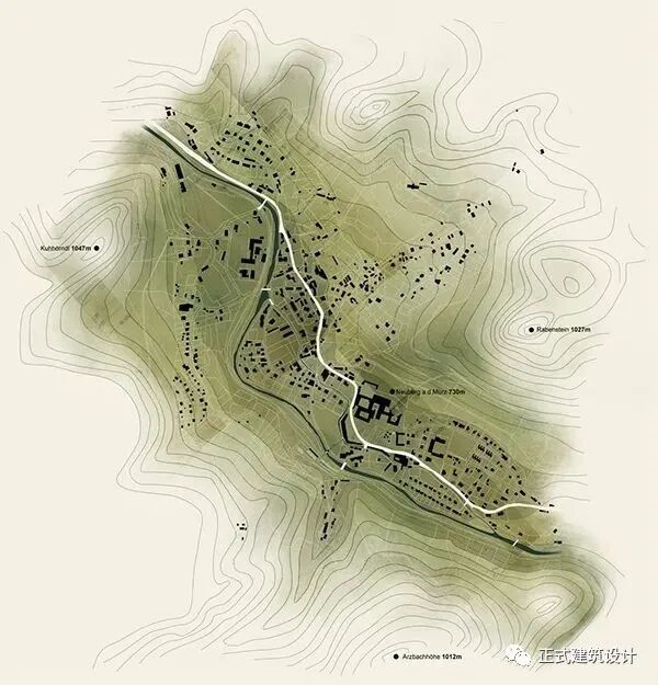

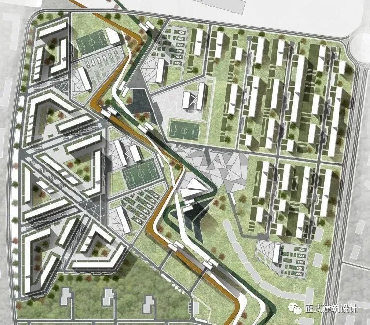

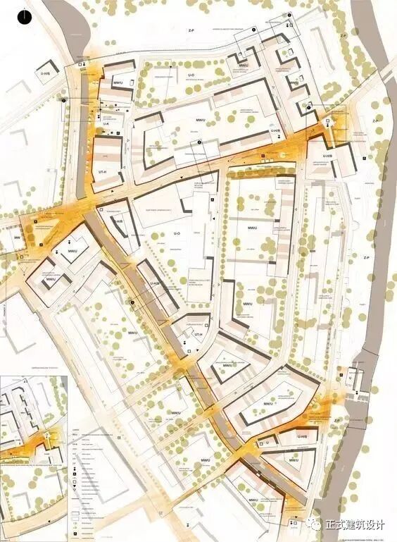

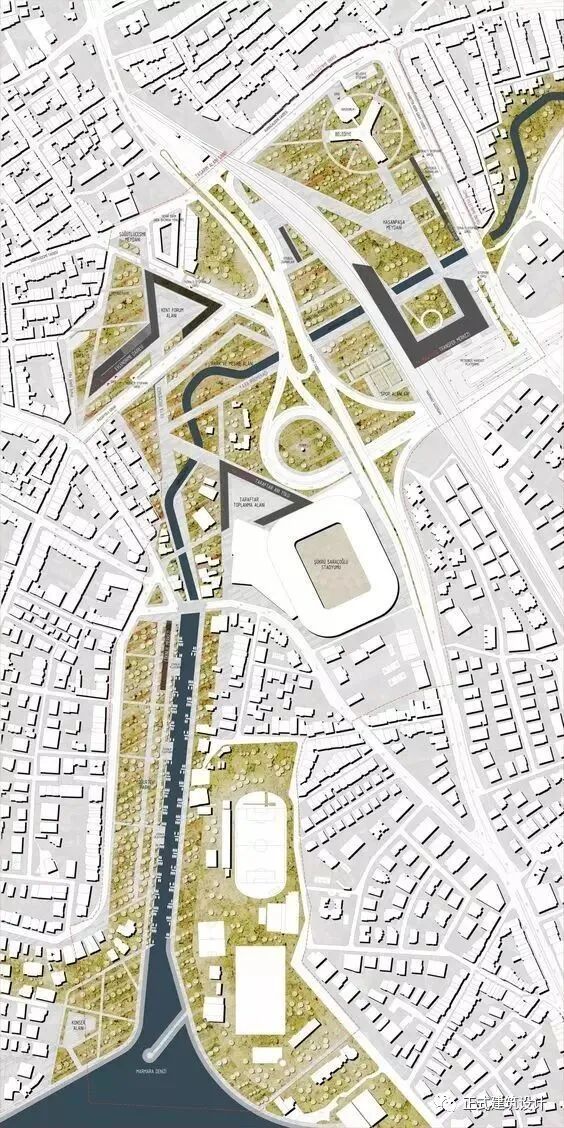

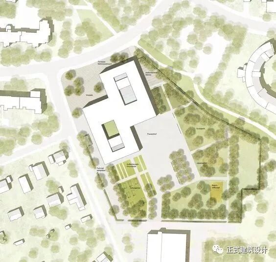

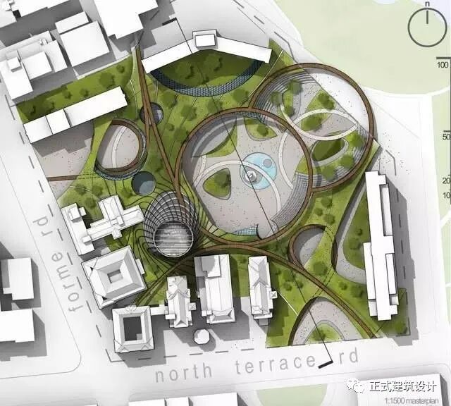

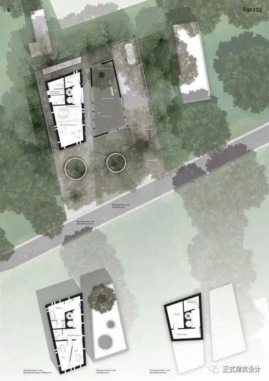

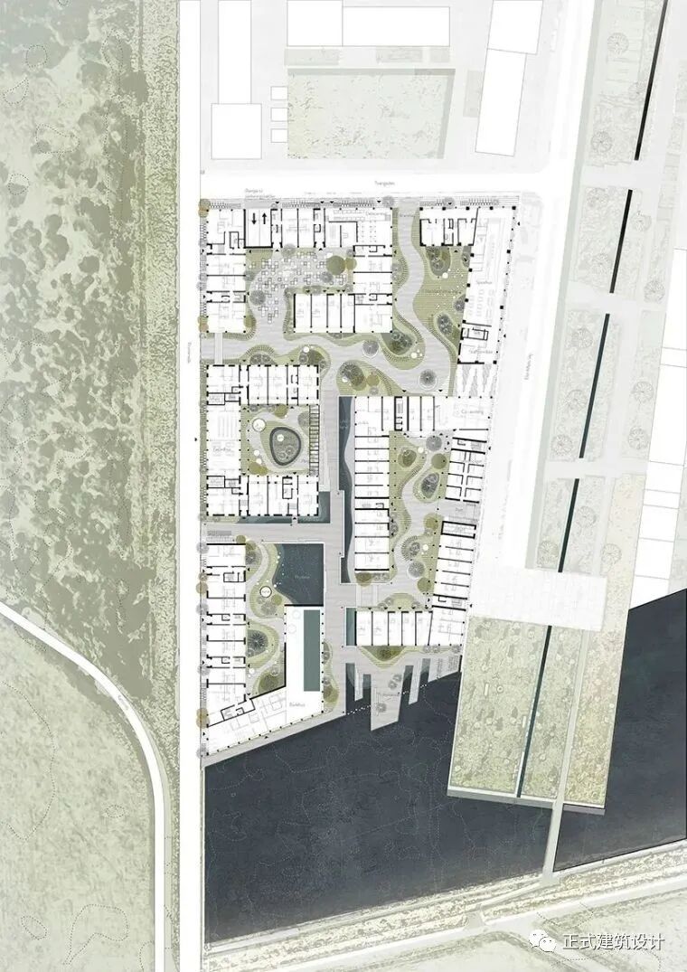

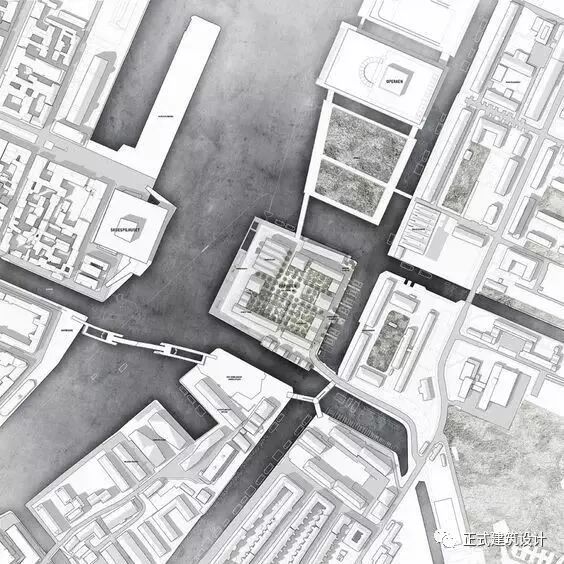

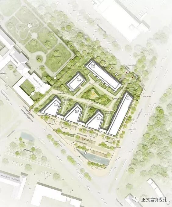

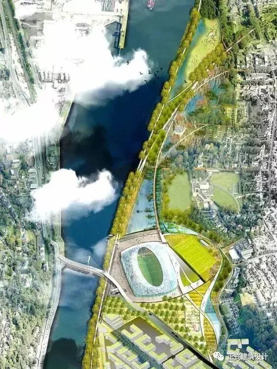

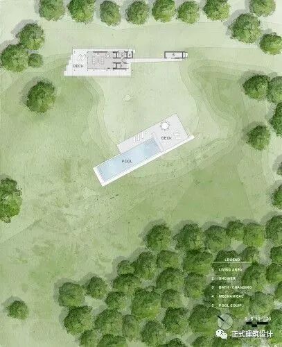

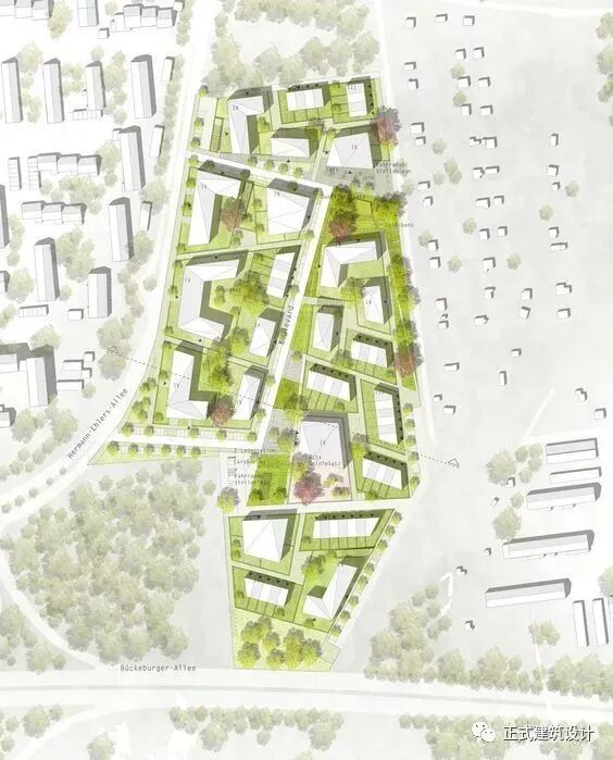

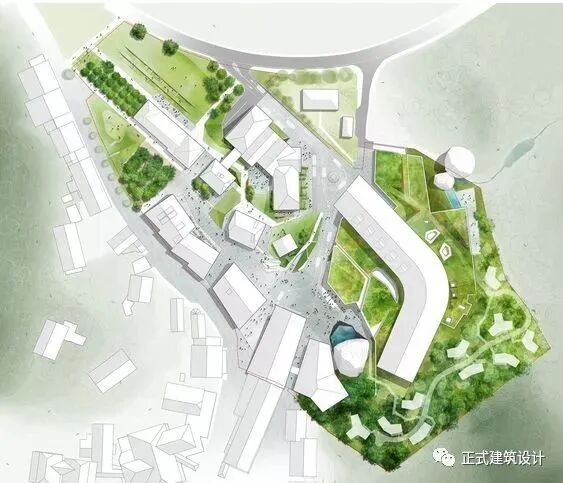

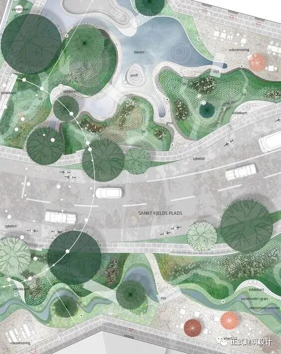

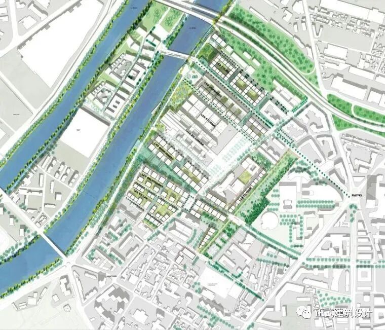

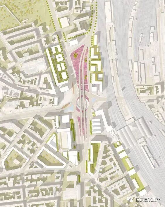

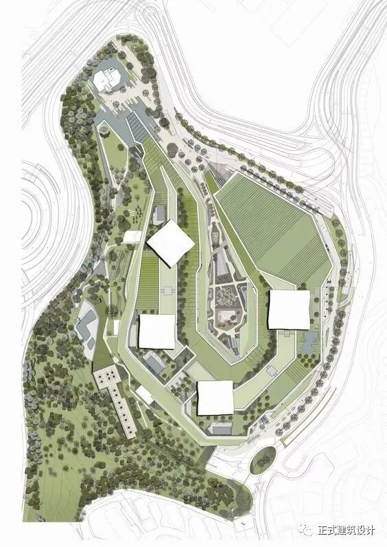

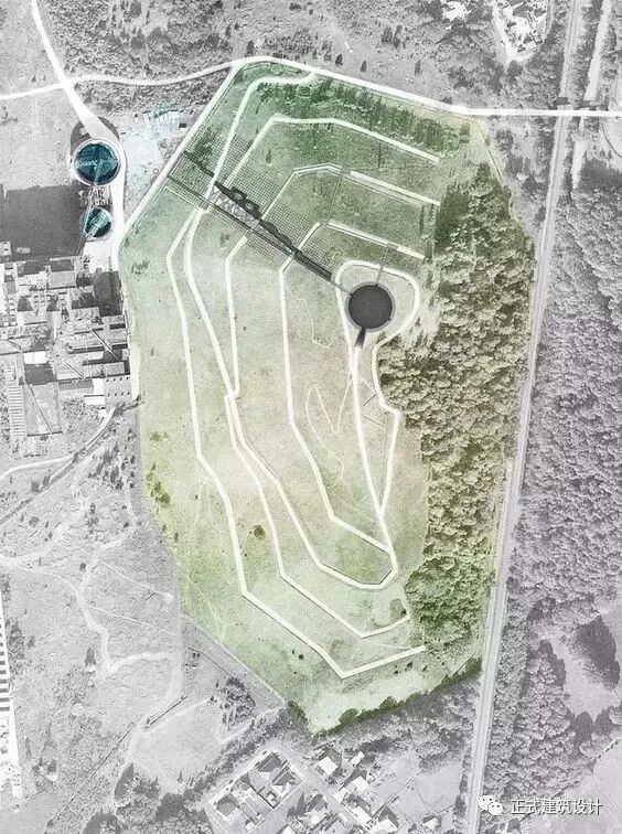

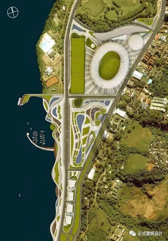

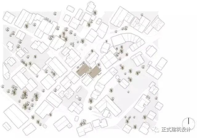

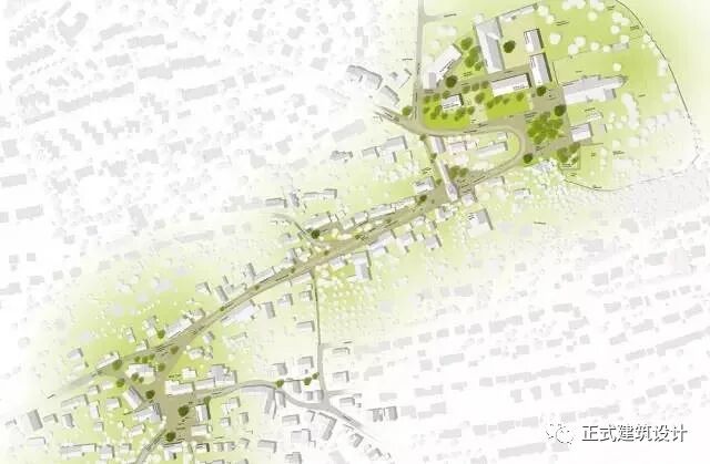

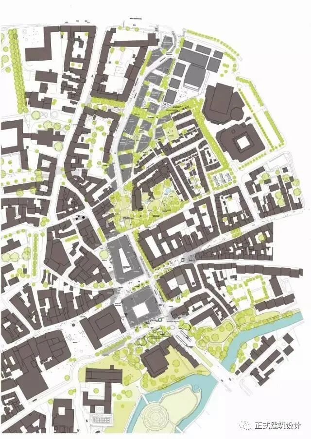

  • 最后,我们来看看下面这些优秀的彩色总平图。
