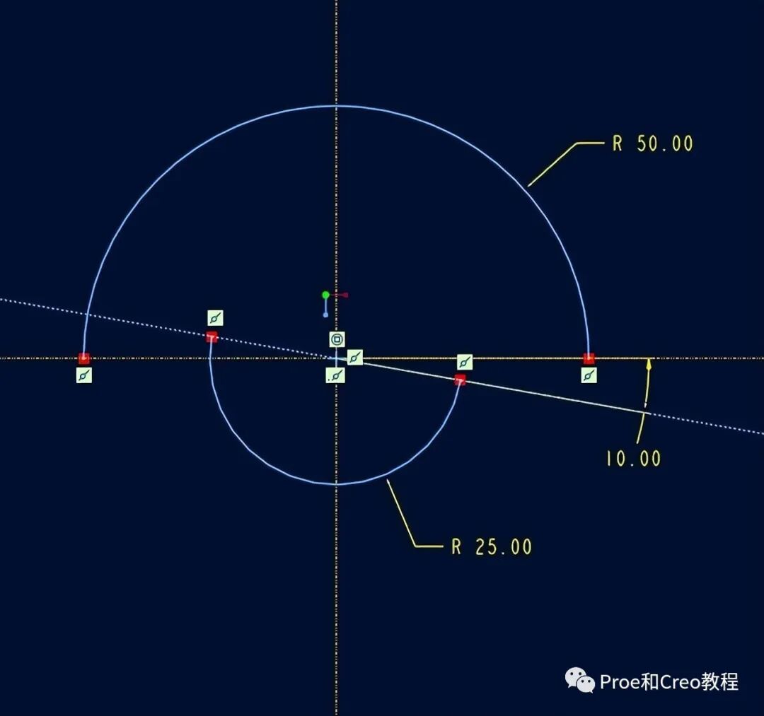

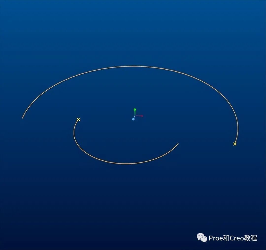

1、在顶视图上面绘制草图,分别画两个半圆,大小如下图。

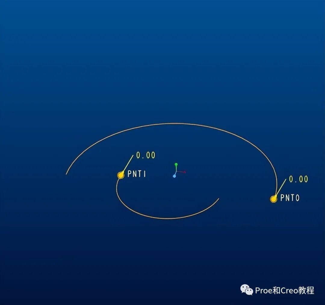

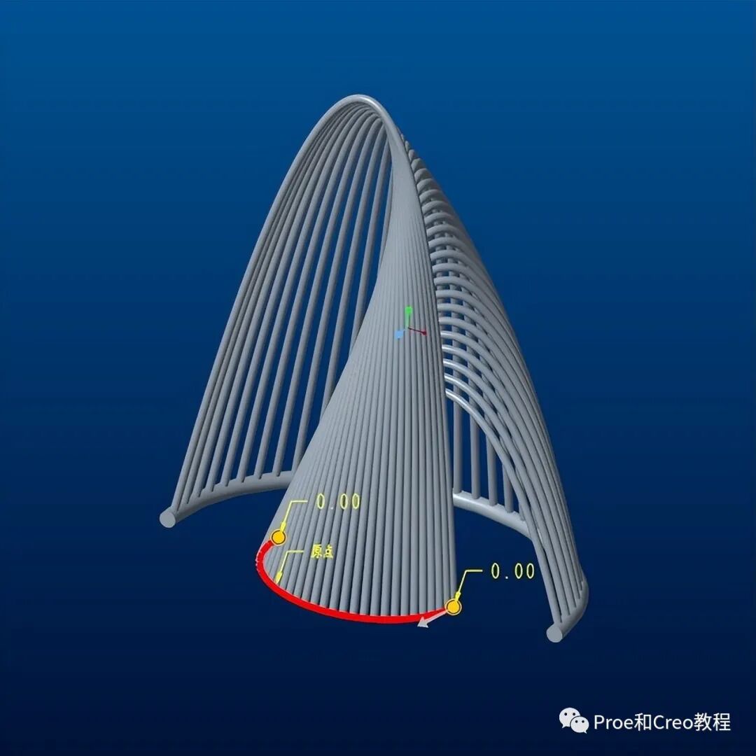

2、在两条曲线上分别创建两个基准点,,两个基准点的偏移比率值分别设置为0。如下图

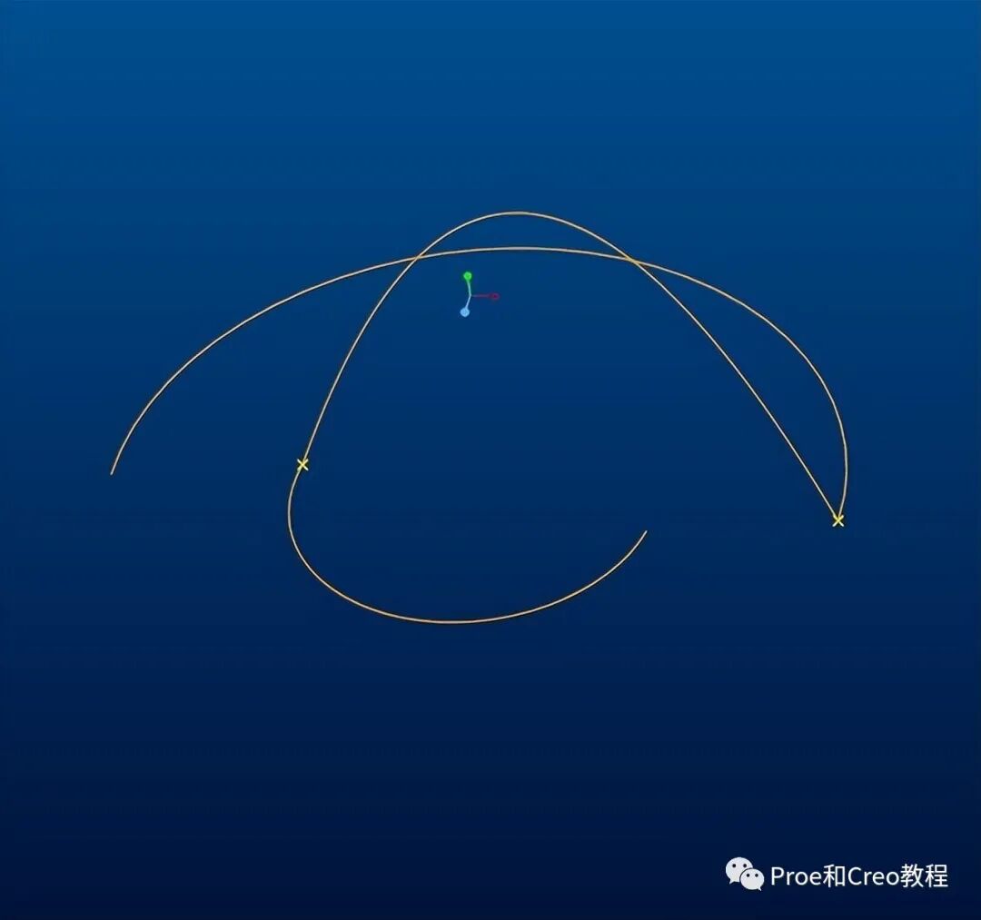

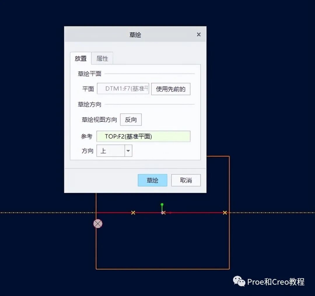

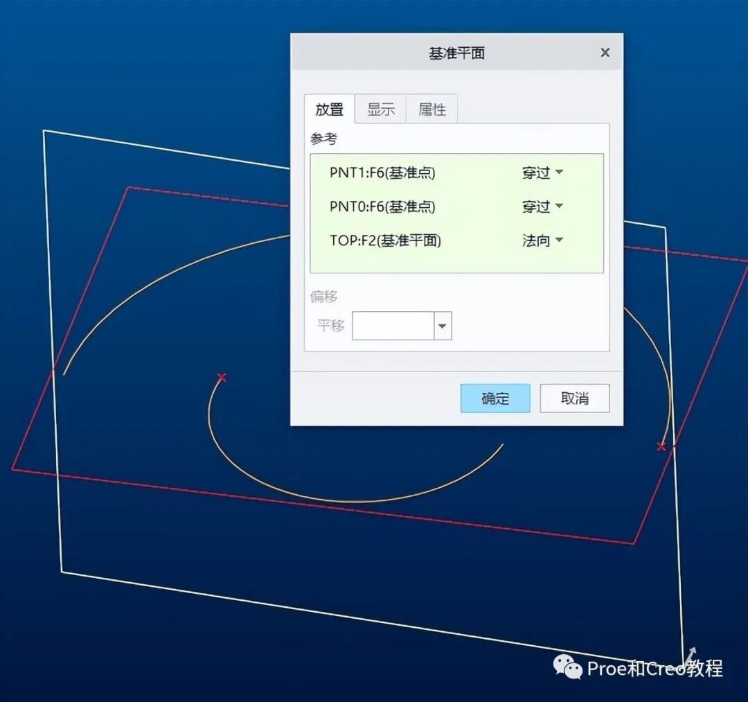

3、通过两个基准点创建一个法向TOP平面的基准面DTM1,如图6.。

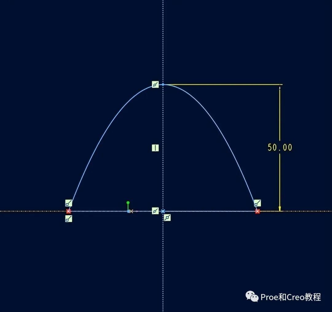

4、进入DTM1草绘平面,如图7.
绘制样条线,参考两个基准点,在两个基准点的中间创建一条基准轴,然后经过两个基准点和基准轴画一条样条线,中间点高度为50,如图8。

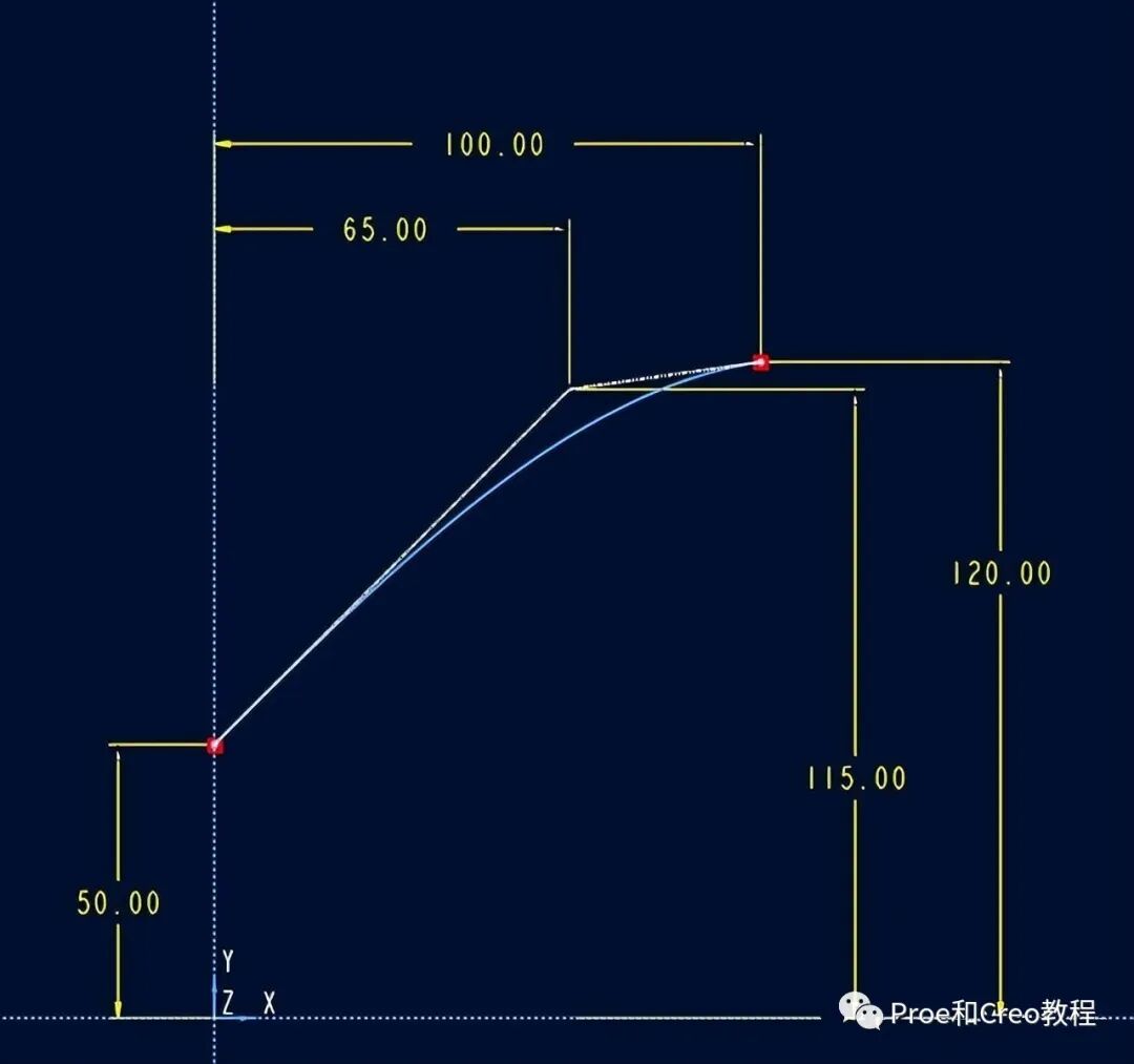

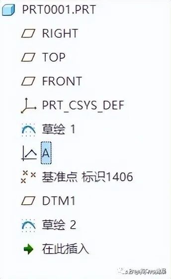

5、创建一个基准图形,命名为a,绘制一条样条线,尺寸如图10。

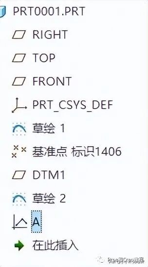

6,将创建好的基准图形移动到草绘1特征下面,如下图11,图12。
图11
图12

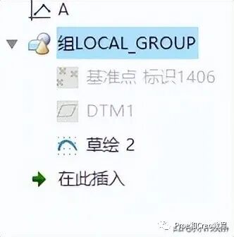

7、将图13的三个特征组成一个组,隐藏基准点和DTM1平面,如图14。
图13
图14

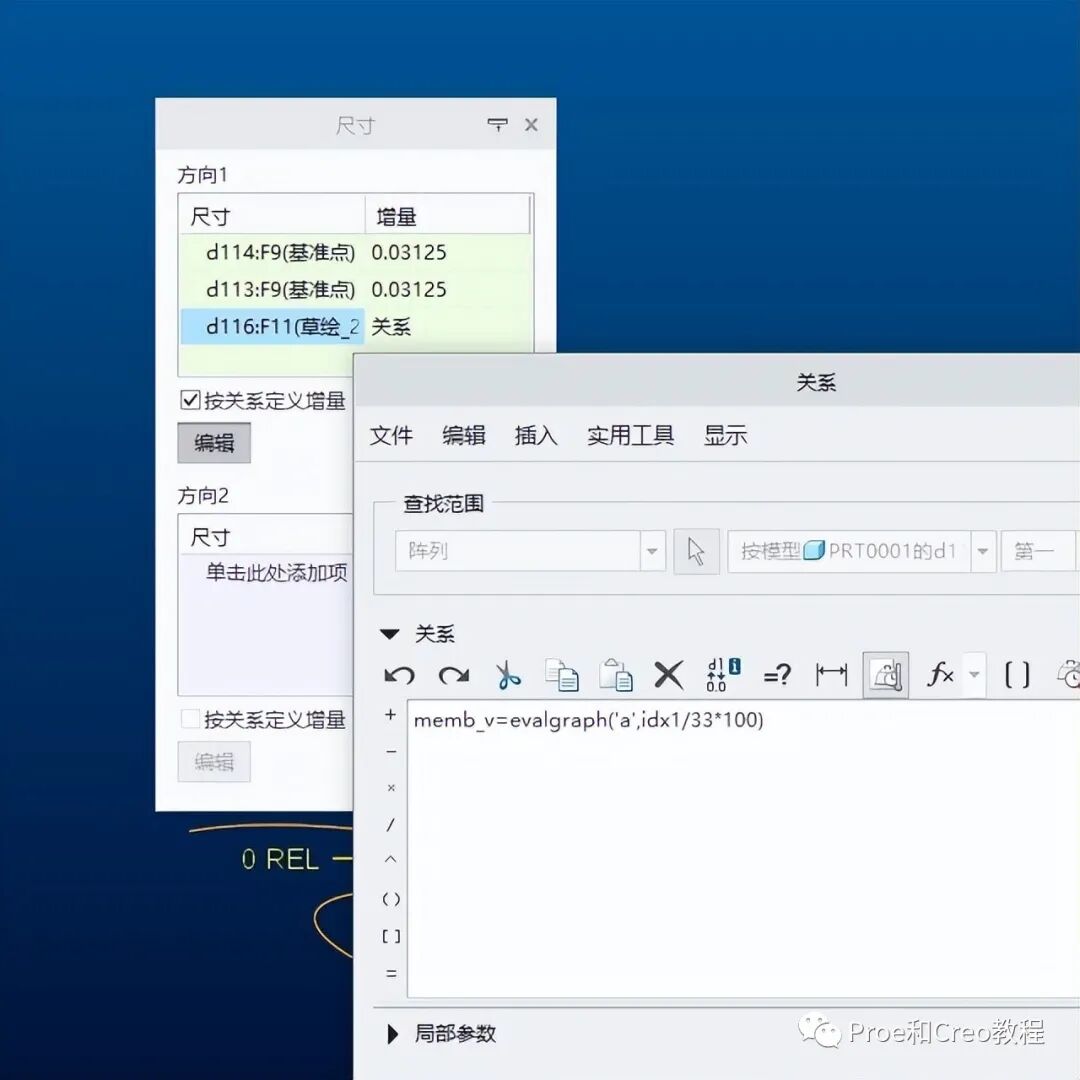

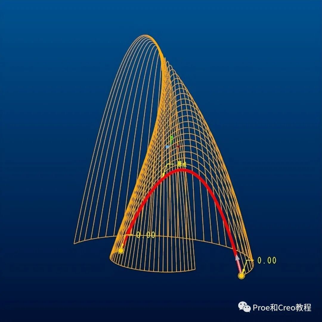

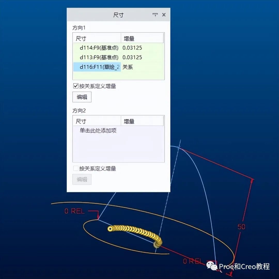

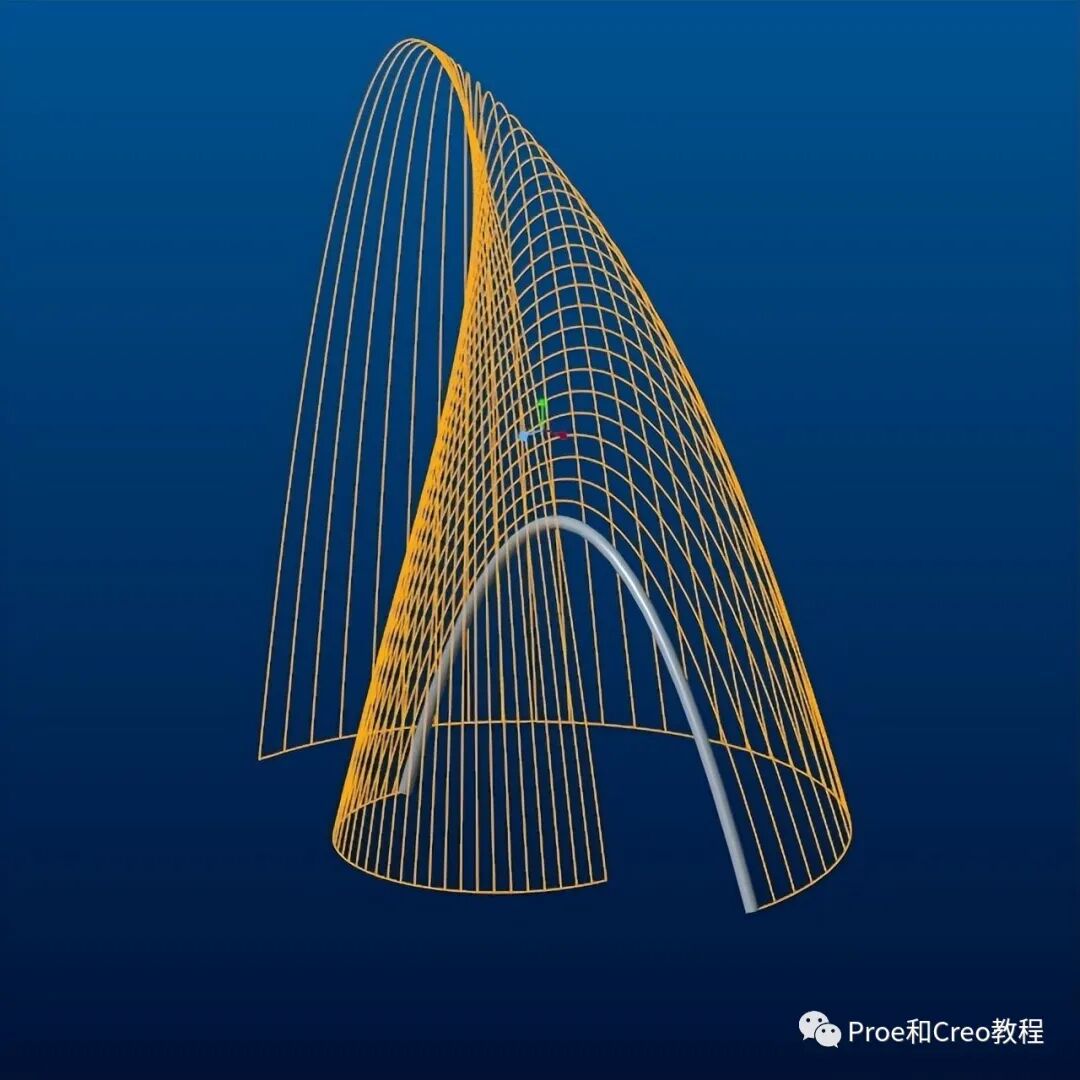

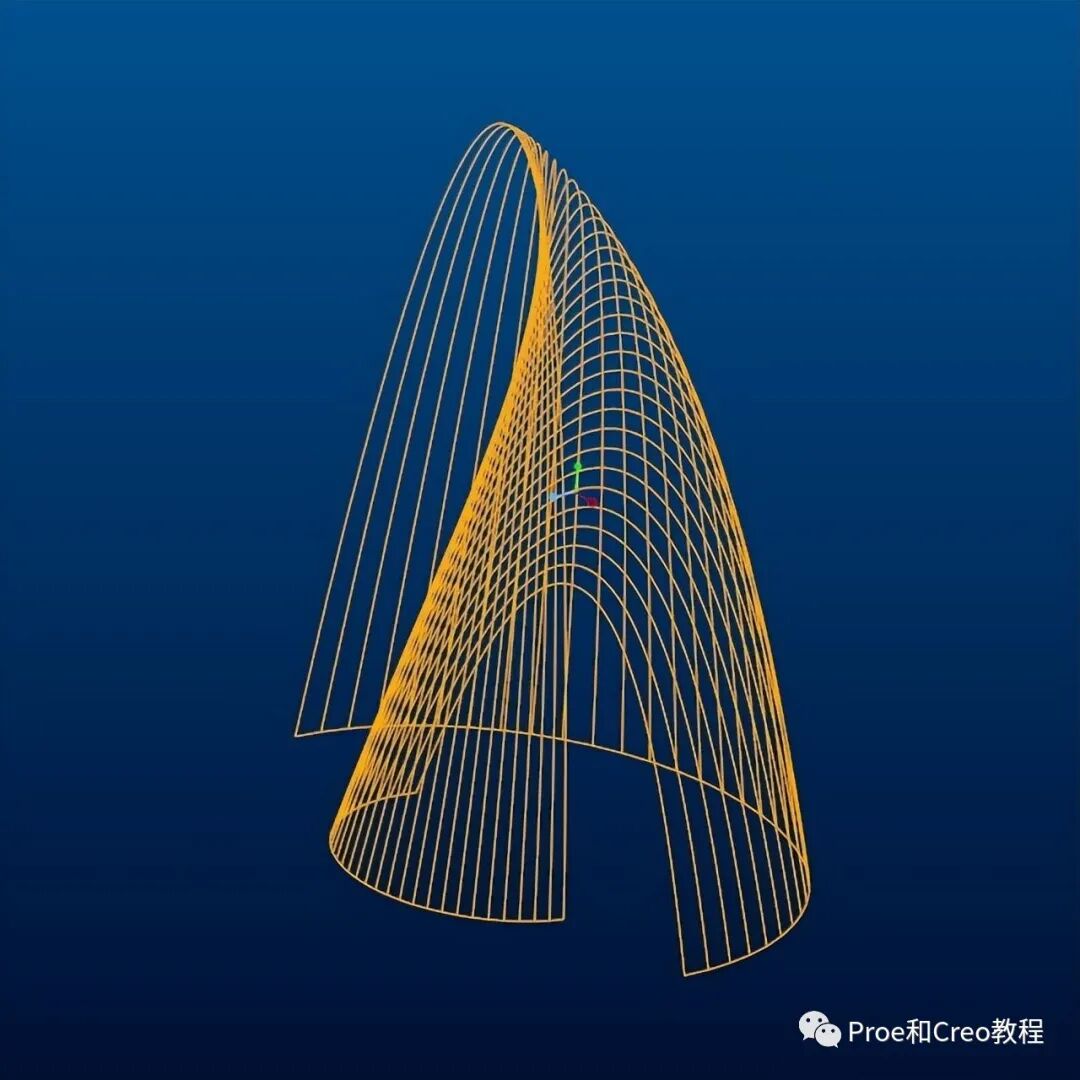

8、阵列刚刚组成的组,选择尺寸阵列,分别选择三个尺寸,增量设置如图15。
其中50的尺寸,增量设置为关系,编辑关系表达式为“memb_v=evalgraph('a',idx1/33*100)”,‘a’为上面创建的基准图形,idx1/33*100表示从0到100%按多大的比率变化。如图16。
阵列的数量为33
完成阵列后如图18。

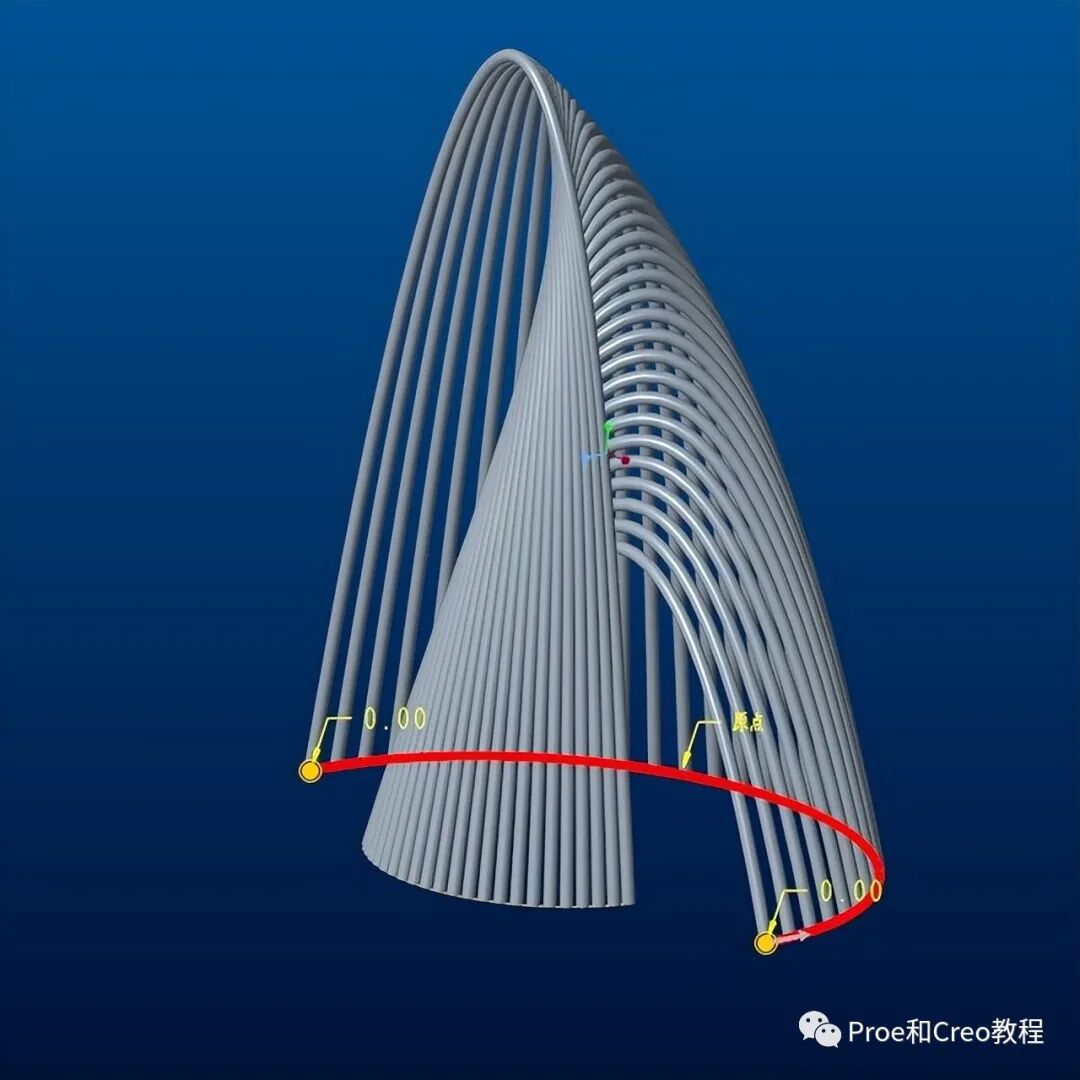

9、打开扫描特征,选第一条阵列曲线作为扫描轨迹,如图19。

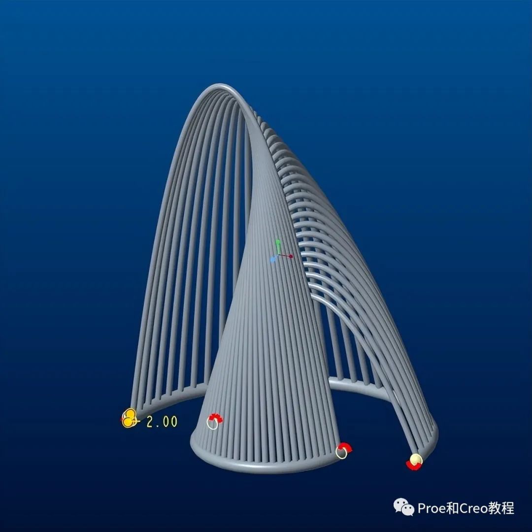

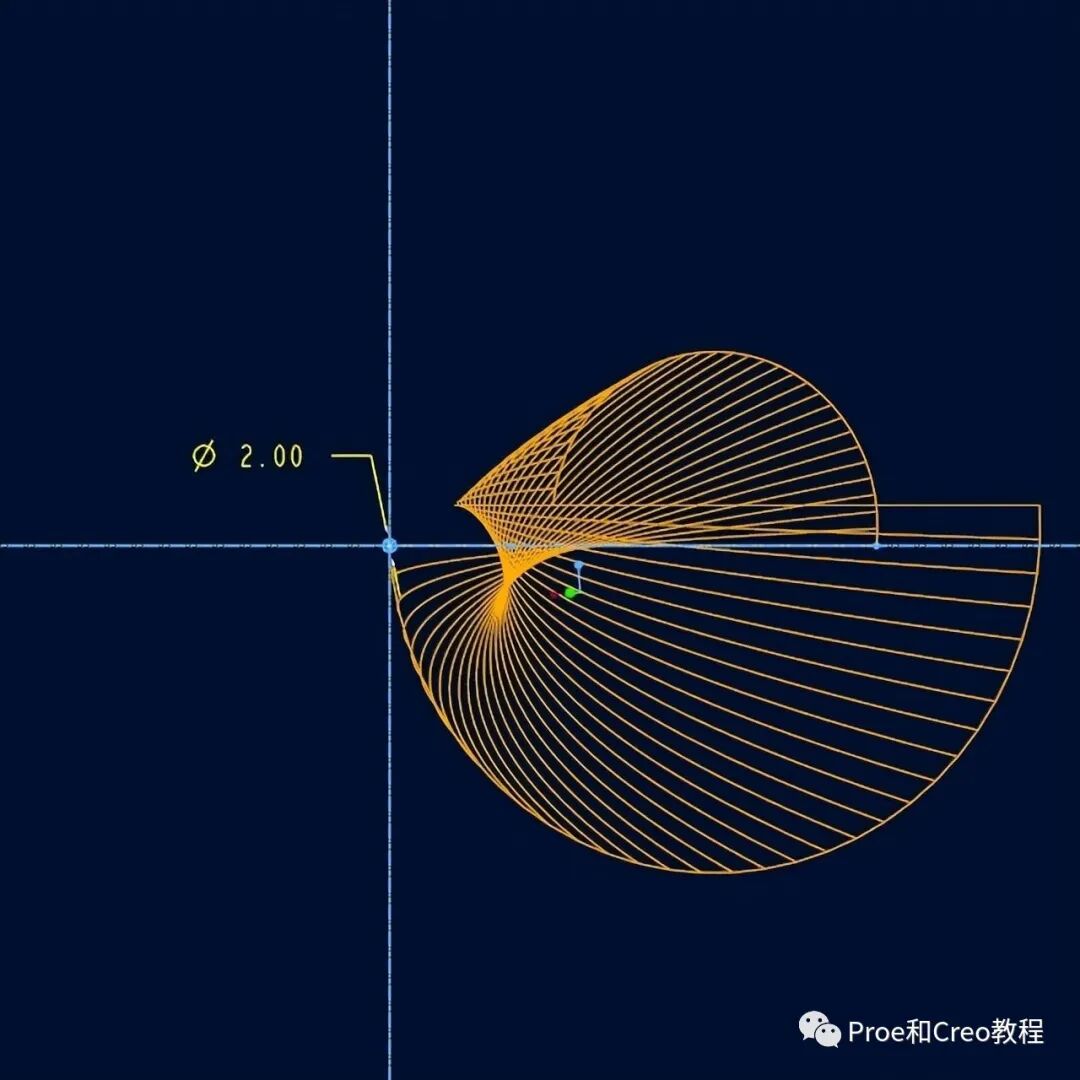

进入草图绘制,以基准点为圆心,画一个直径为2的圆,图20。
完成扫描后如图21。

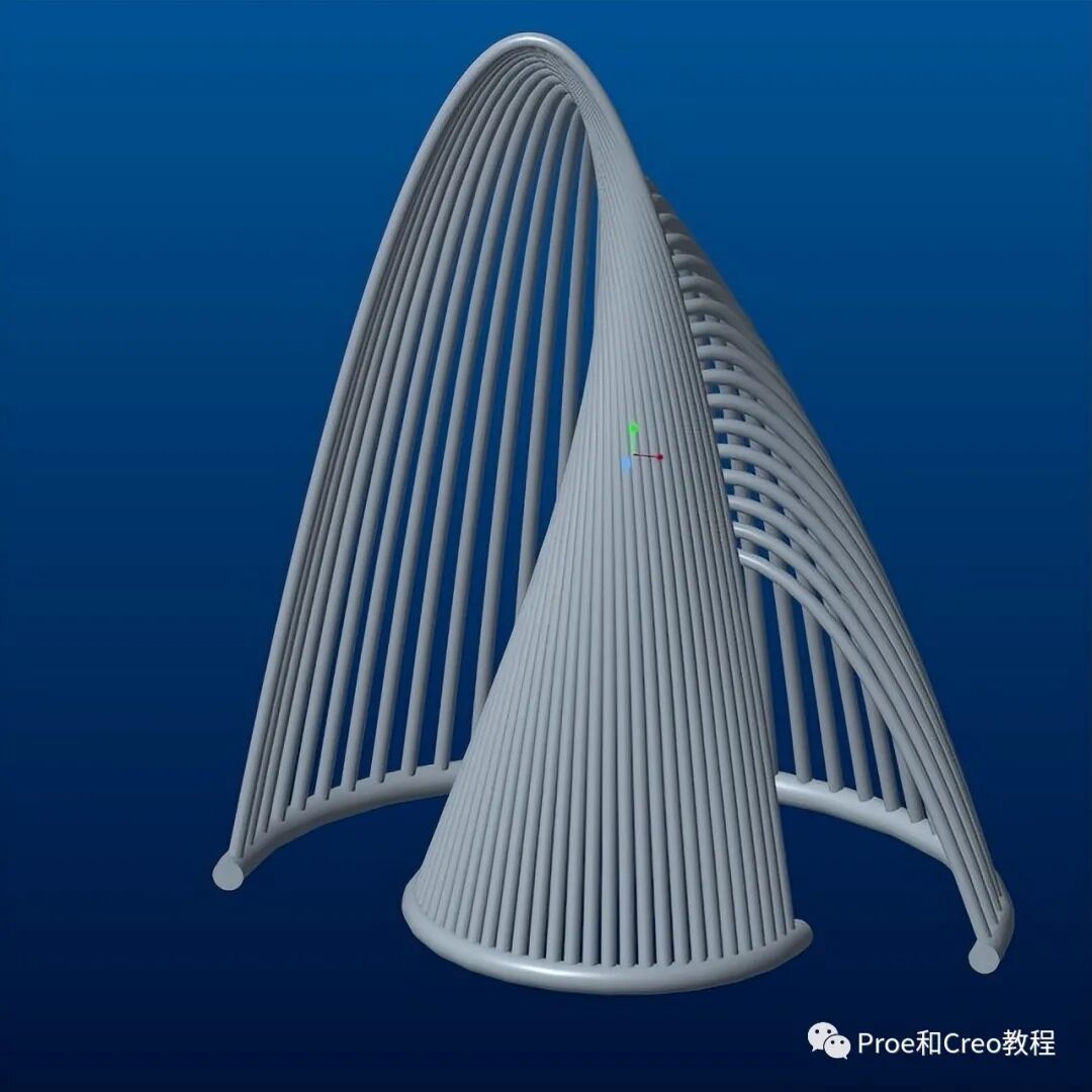

10、阵列扫描特征,这时阵列默认为参考阵列,完成后如图22。

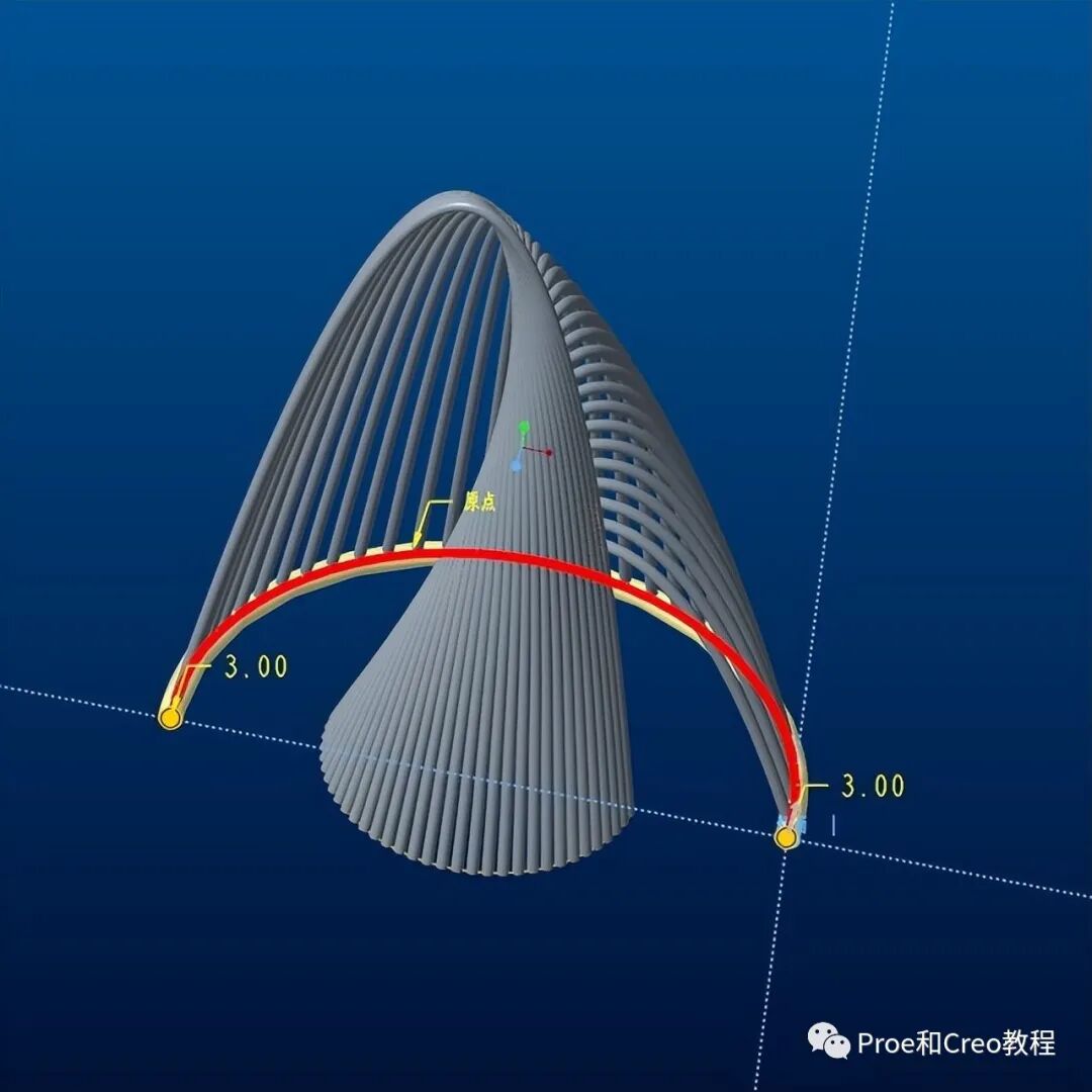

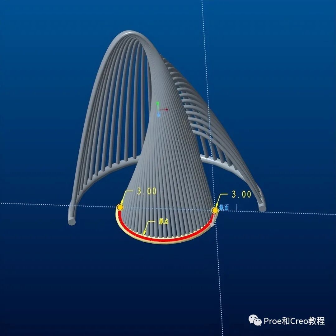

11、打开扫描特征,选中草绘1中一条曲线作为扫描轨迹,图23。
进入草图绘制,以基准点为圆心,画一个直径为4的圆,如图24。
将轨迹线的两端分别延长3,如图25,完成退出扫描特征。

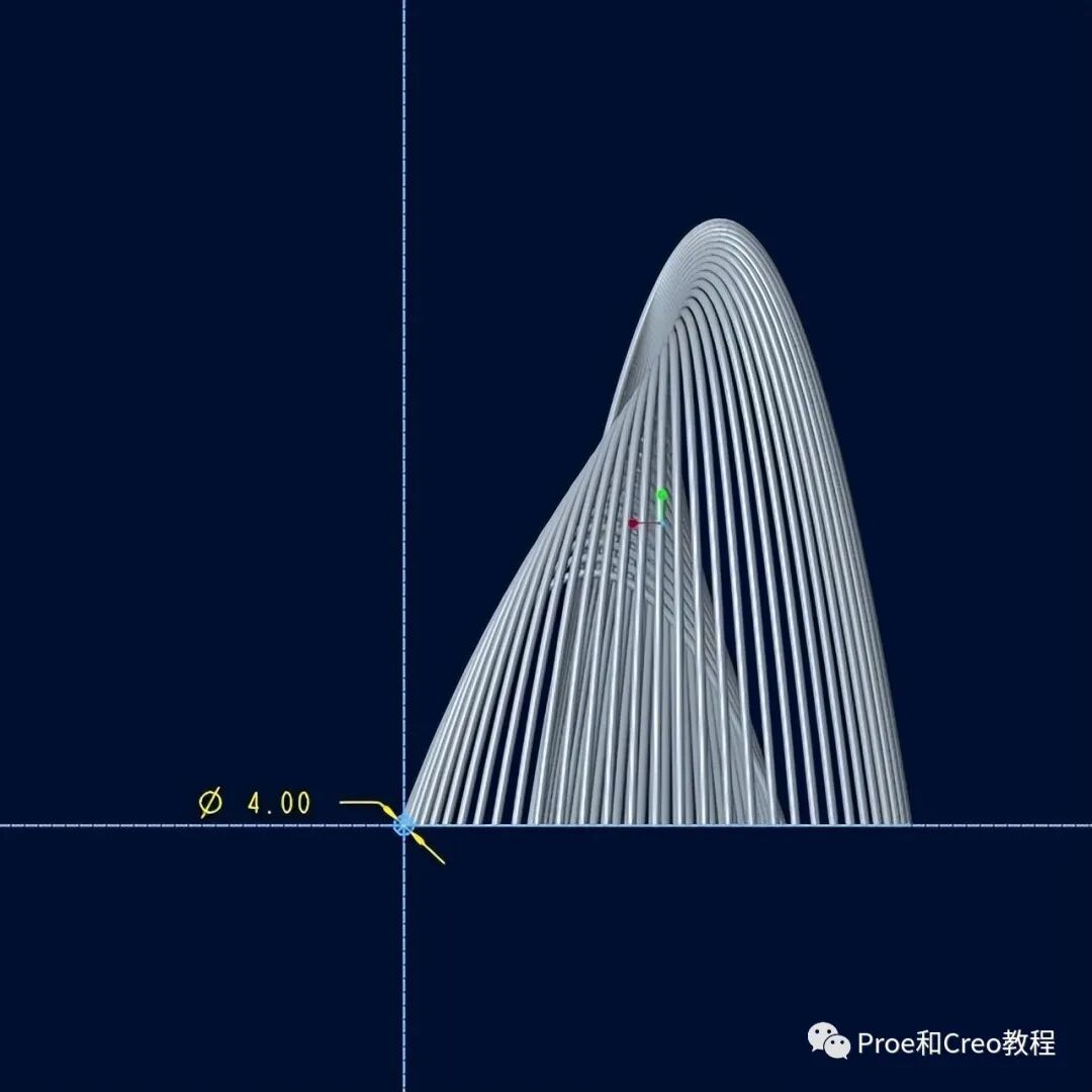

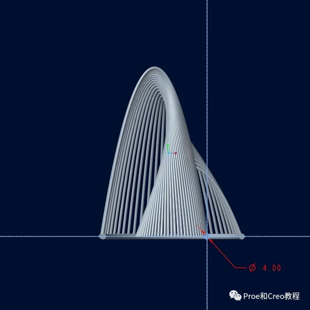

12、同样,打开扫描特征,选中草绘1中另一条曲线作为扫描轨迹,图26。
进入草图绘制,以基准点为圆心,画一个直径为4的圆,如图27。
将轨迹线的两端分别延长3,如图28,完成退出扫描特征。

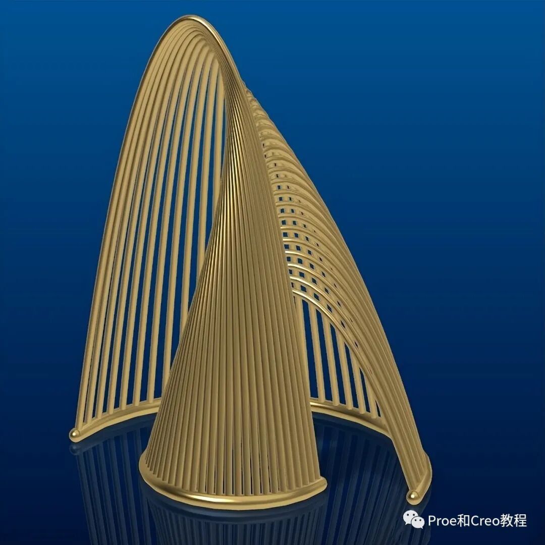

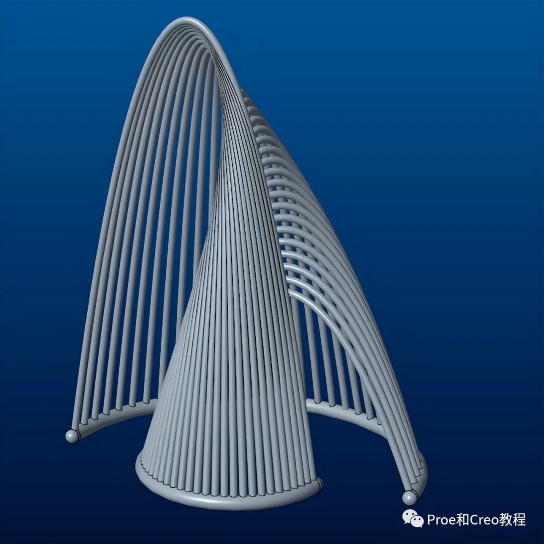

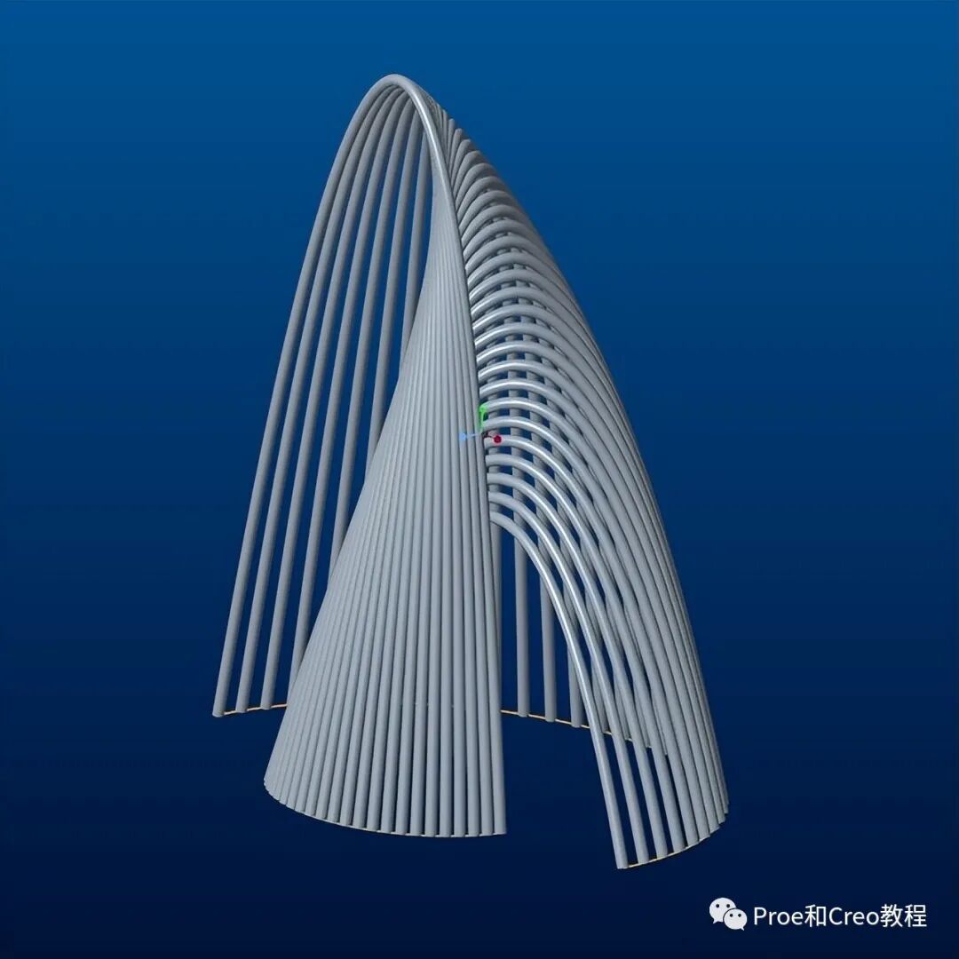

13、最后将4个端面倒圆角,大小为2,如图30。
建模完成,最终效果如下:
