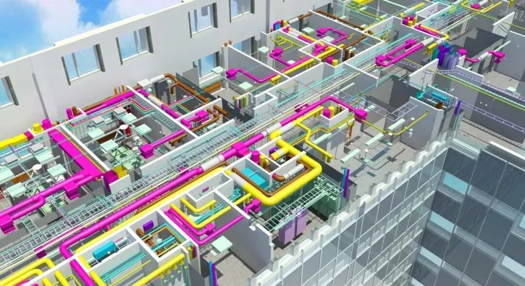

BIM建模可以说是BIM工程师的基础,但是BIM建模工作贯穿于建筑工程全生命周期,为了满足设计需求,也会不断提高BIM建模的精度。但因为BIM建模由2D图纸转换为3D模型,也因此让不少人犯难了,那么这BIM建模是要如何建?BIM建模步骤都是怎么用的呢?

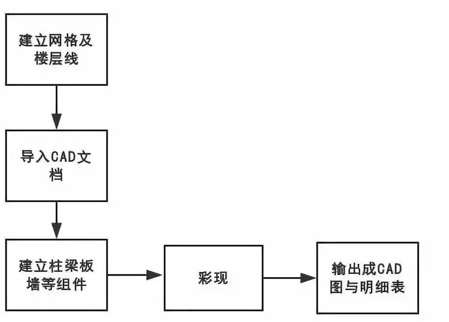

1、建立网络及楼层线
    建筑师绘制建筑设计图、施工图时,网络以及楼层为其重要的依据,放样、立柱位置判断皆须依赖网格才能让现场施工人员找到地基上的正确位置。
    楼层线则为表达楼层高度的依据,同时也描述了梁、柱的位置、墙高度以及楼板位置,建筑师的设计大多将楼板与梁设计在楼层线以下,而墙则位于梁或楼板的下方。
2、导入CAD文档
    将CAD文件导入BIM软件,可以方便下一步建立柱梁板墙时,可直接点选图面或按图绘制。导入CAD时应注意单位以及网格线是否与CAD图相符。
3、建立柱梁板
    将柱、梁、板、墙等构件依图面放置到模型上,依构件的不同类型选取相符的形式进行绘制工作。
4、彩现
    彩现图为可视化沟通的重要工具,建筑师与业主讨论其设计时,利用三维模型可与业主讨论建物外形、空间意象以及建筑师的设计是否达成业主需求等功能。
5、输出成CAD图与明细表
    目前在新加坡等BIM应用较早的国家,其建管单位已经能够接受建筑师交付的建筑信息模型作为审图的依据,然而在国内并无类似制度,建筑师交付给建管单位审核的资料,仍以传统图样或CAD图为主,因此建筑信息模型是否能够输出成CAD图使用,则是重要环节。
