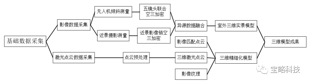

“空”是指无人机航空拍摄的影像,“地”是指近地面拍摄的近景影像与点云数据,“空地融合”就是将无人机航摄获取的垂直影像和倾斜影像数据以及地面采集的近景影像数据与点云数据导入三维建模软件中,对数据进行前期处理,然后进行点云数据的融合以及三维重建,最后进行无缝集成。对于一些有遮挡或者地物复杂的区域,无人机航空拍摄时会出现摄影死角的现象,特别是在近地面和建筑的侧面细节表现上。无人机航空拍摄无法采集建筑物完整的纹理、结构等信息,导致建立的三维模型出现纹理不清晰或者变形等问题。而空地融合建模可以使得模型更加完整,模型的精细度更加准确,纹理更加清晰。
“空地融合”的实质是通过多数据源进行建筑的三维空间数据信息采集,从而构建实景三维模型。该方案既有航空摄影三维模型的上空效果,也有近地面视角三维模型的近景效果。通过地面近景摄影很好地解决了无人机无法拍摄的角度问题。根据二者各自的互补性,采用非接触式航空摄影与地面摄影相结合的方法进行三维重建,可有效提高古建筑的实景三维建模质量。

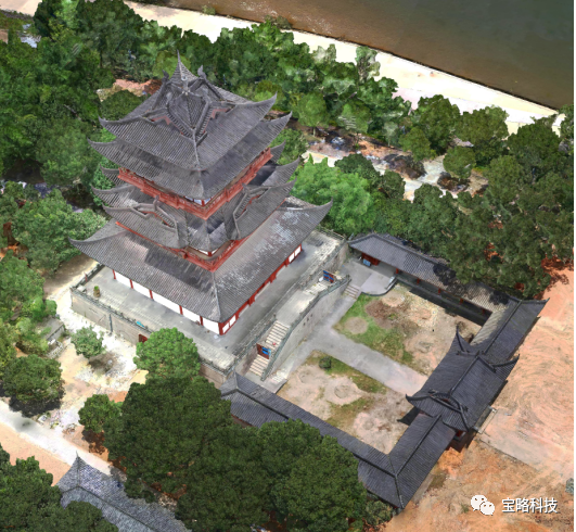

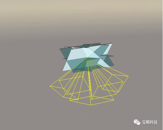

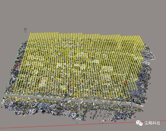

倾斜摄影测量技术,作为一种多角度观测的摄影测量技术,在一个飞行平台上搭载倾斜摄影测量相机,从正下、前、后、左、右方向与地面构成一定角度获取地面影像数据。该技术不仅能获取被摄区域的正射影像,还能获取被摄区域倾斜影像,同时记录拍摄点位的位置信息,通过后期数据处理可实现影像的空间定位,根据分析结果对地形地物的三维模型进行重建,获取满足精度的倾斜实景三维模型数据。
点云匹配示意图

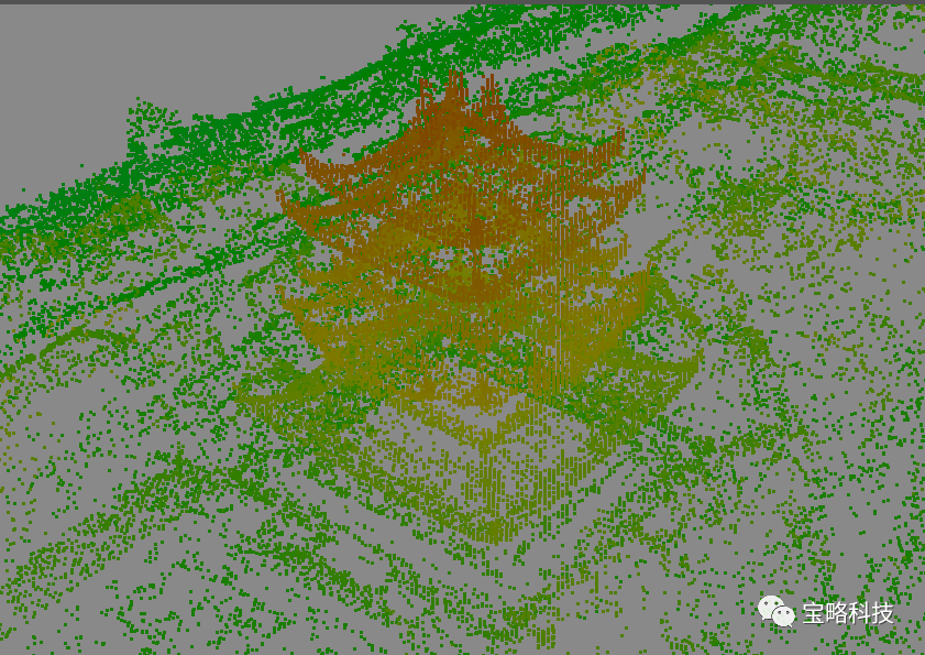

 三维激光点云技术

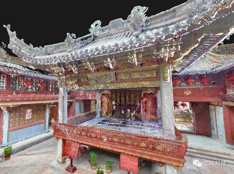

三维激光扫描技术被认为是继GPS空间定位技术后的又一项测绘技术革命。它突破了传统的单点测量方法,具有高效率、高精度的独特优势。三维激光扫描技术可以快速获取研究对象的三维坐标数据,点云文件能以坐标测量、切片浏览表面处理和三维建模等使用方式满足文保研究工作的需求;也可把数据模型发布在互联网上,远端用户通过网络感受虚拟现实场景。

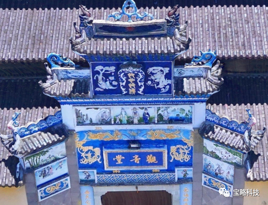

点云细节图

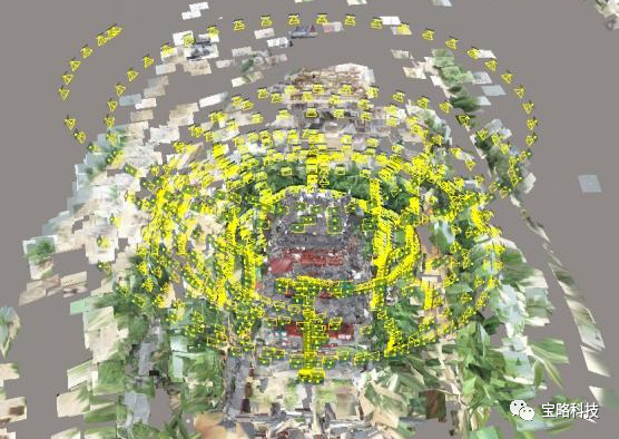

无人机倾斜摄影具有一定的局限性,在树木、高楼遮挡区域存在摄影盲区,这将导致三维模型存在局部区域的缺失、破损。为解决该问题,采用地面近景摄影补拍的方式,辅助倾斜影像建模,能够有效提高遮挡区域的建模效果。
近景摄影测量

倾斜影像与近景影像采用的坐标系一致,瓦片的起始点和坐标的起始点也一致。无人机倾斜影像的点云数据与近景影像的点云数据融合是将无人机拍摄的倾斜影像进行空三加密,生成一系列满足要求的密集点云;然后对近景倾斜影像进行空三加密,生成一系列满足要求的离散点云,结合实景三维模型上选取的同名控制点,对无人机拍摄的近景影像进行空三加密;最后再将所有的点云数据统一到同一空间参考基准下,进而实现倾斜影像的点云数据与近景影像的点云数据的有效融合。
三维建模过程

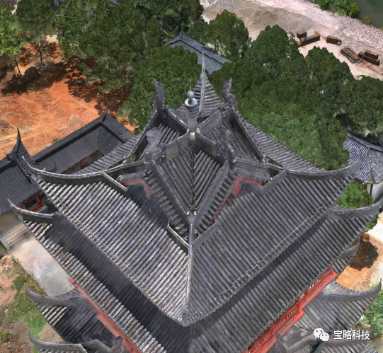

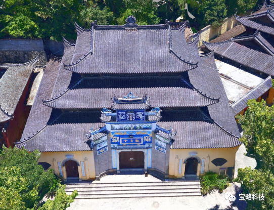

对三维模型重点区域进行检查,人工对发现的不合格模型数据进行TIN编辑和纹理编辑,直到最终输出合格的三维模型成果。做到建筑物三维体块模型完整,位置准确、具有现实性,与获取的航空影像表现一致、建筑物三维模型能精准反映房屋屋顶及外轮廓的基本特征。
模型细节展示-1
模型细节展示-2
