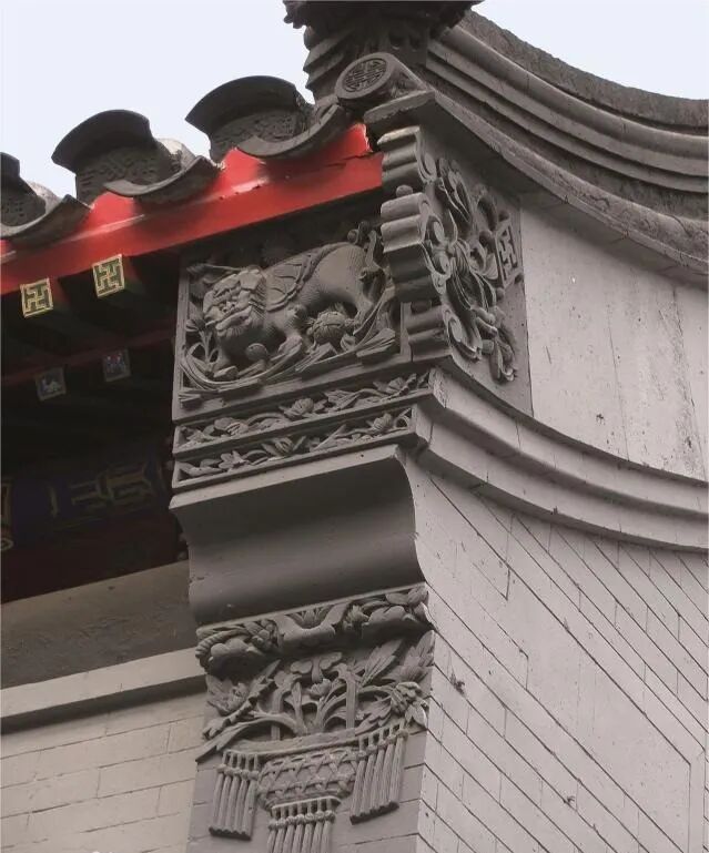

要制作一个中国古建模型首先要确定建筑物所在的地域,毕竟中国地域广大,南方古建和北方的古建差别还是非常大的。从大的方面讲,南方房屋的山墙形似马头,多粉墙黛瓦,颜色淡雅。北方的古建筑主要体现在建筑的房脊斗拱之上,比之南方的古建筑多了几分繁复和庄严。
图片来源google

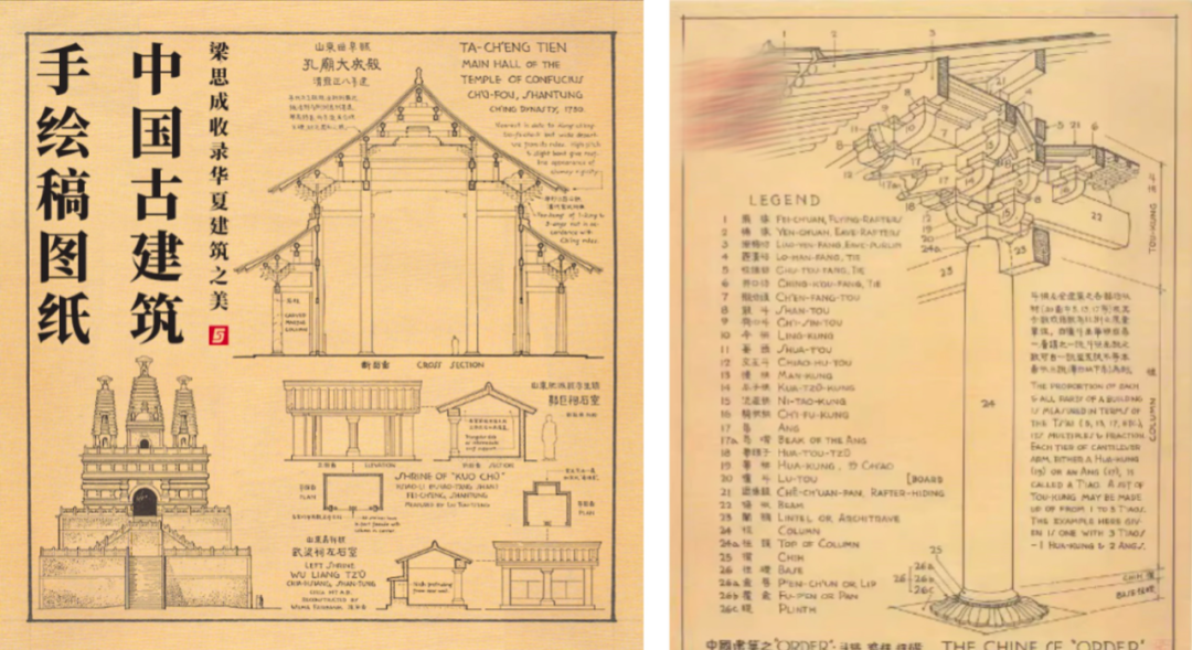

但无论是南方古建还是北方的古建都有大量的木作和瓦石结构。所以要建模必须要对这种木作和瓦石结构有足够的了解才行。推荐梁思成先生的中国古建筑手绘稿图纸,里面有大量的珍贵资料可供参考。主要是弄明白古建不同部分和构件的名称和位置关系 ,这点非常重要。

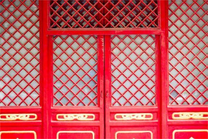

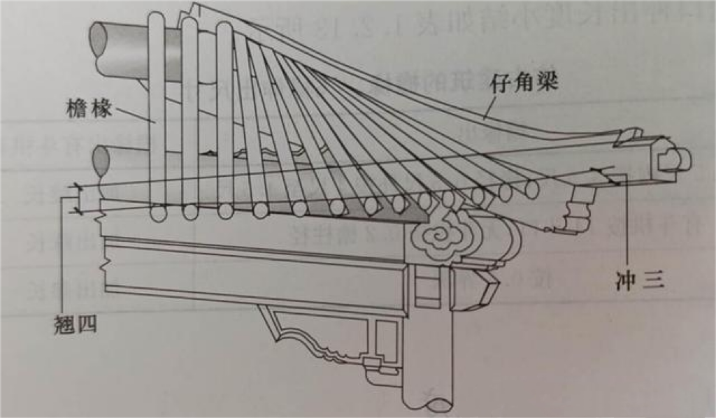

比如明清官式建筑中典型的“冲三翘四 ”,古建筑砖墙出檐形式“冰盘檐”,古代建筑门窗常用的棂条组合形式“步步锦 ”等等。
古建筑中这种结构非常的多,除非做专业研究,非必要不用全都看。可以根据建筑模型情况有针对性的去查资料看一下就可以了。

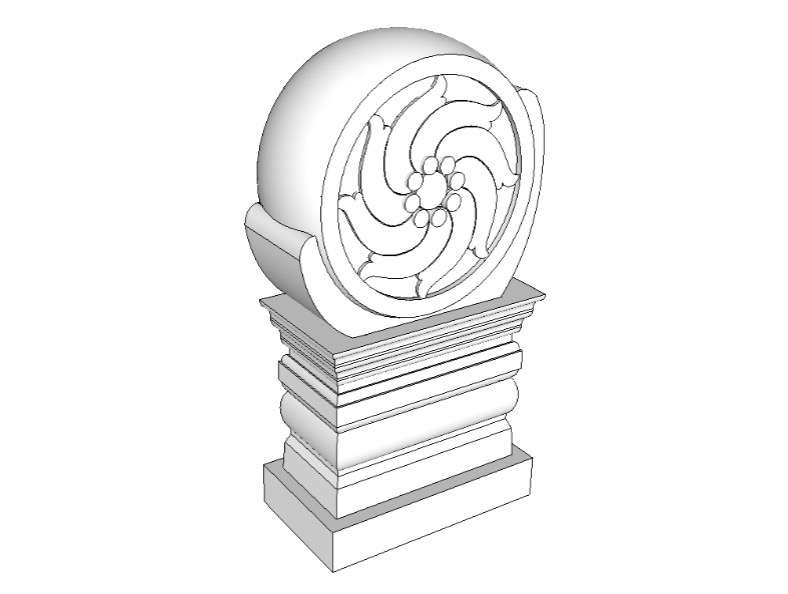

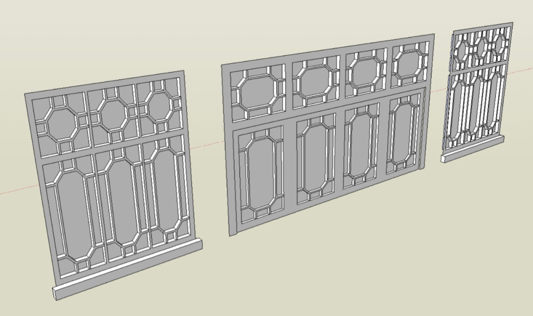

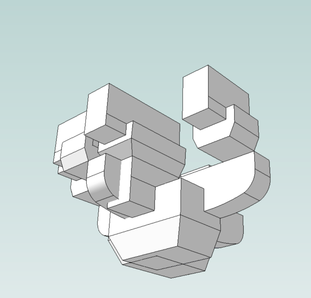

了解完以上内容之后可以根据实际需求把标准部件用Sketchup制作出来,并制作成组件方便调整。
标准的模型构件制作完成后就可以开始进行古建的整体制作了。先搭建大的框架,把相应的构件先放到大致合适的位置即可,要保证整体架构是对的。然后根据建筑物的实际尺寸对每个不同的构件进行调整。

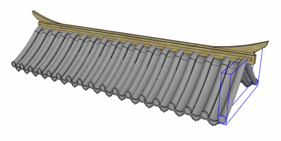

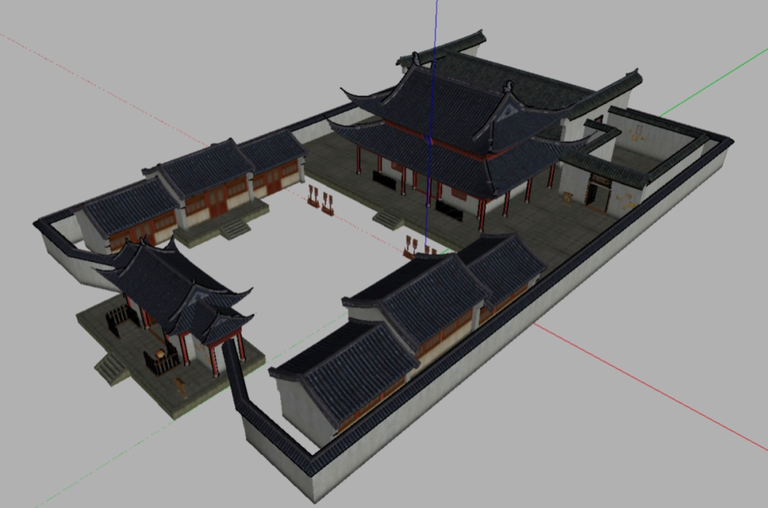

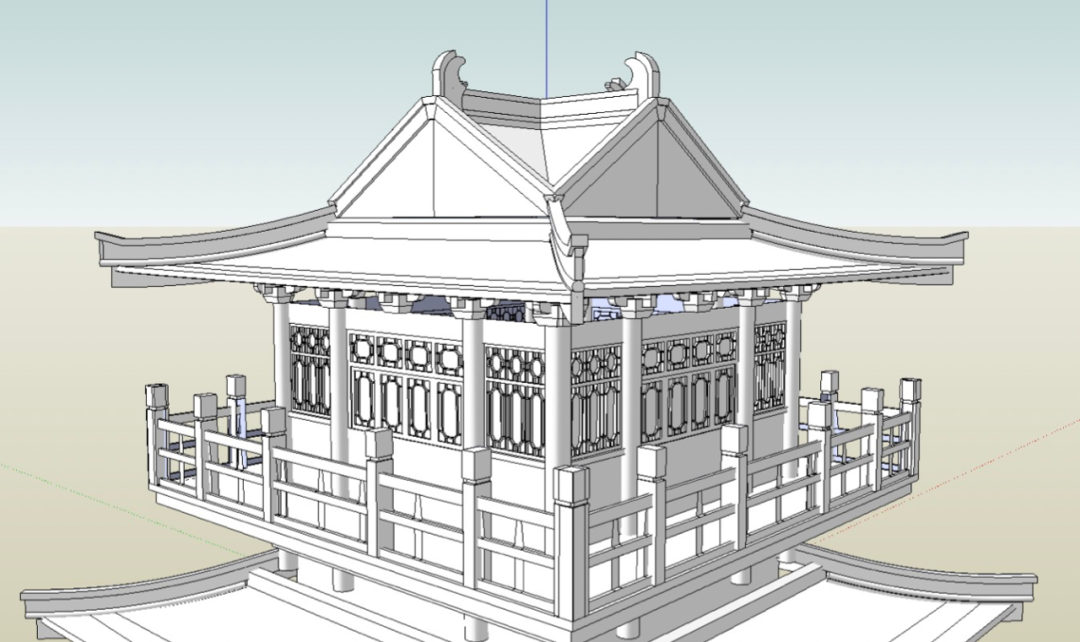

以上是一种比较严谨较复杂的做法,可能需要把每一篇瓦片,每一处斗拱都精细的制作出来。适合对模型结构要求比较高的情况,模型侧重于局部节点细节的展示。当然这种做法也是有问题的,就是制作出来的模型体量会相对较大,对电脑的运算会有较大的压力。

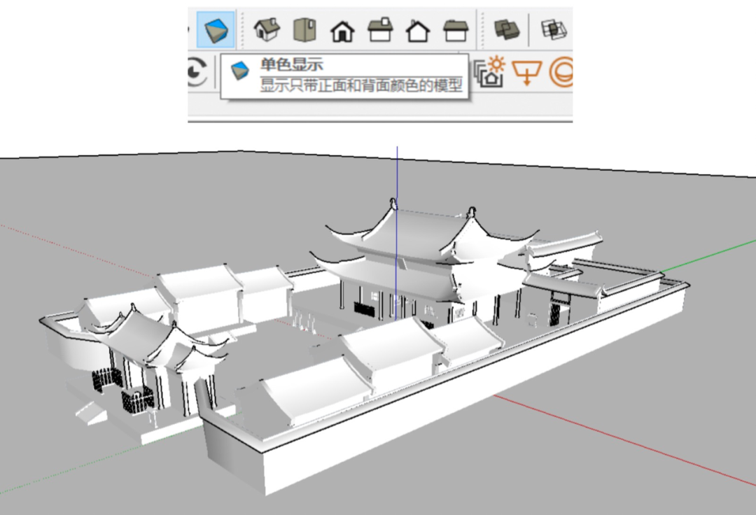

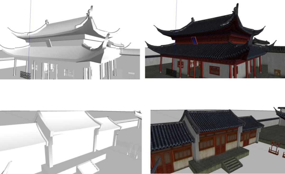

另外一种则相对来说简单一点:在保证大的架构正确的情况下,忽略局部细节,大量的使用模型贴图,效果大概是下图这个样子的。
上图的模型从这个角度看还是相当的不错的,该有的细节都能看到。但当我们把显示切换到单色显示之后会发现,模型其实并没有太多的细节。
模型中大量的细节全部都是靠纹理贴图来表现得,比如屋顶的瓦片,甚至门窗、斗拱全部都是贴的纹理贴图,模型以大的平面或喆简单曲面为主。
这种模型制作起来相对简单,只要模型的整体架构没有太大问题就行了,模型的面数相对较小,运行起来也会比较快。这种效果在一些对模型细节要求不是很高的情况下还是非常不错的。
