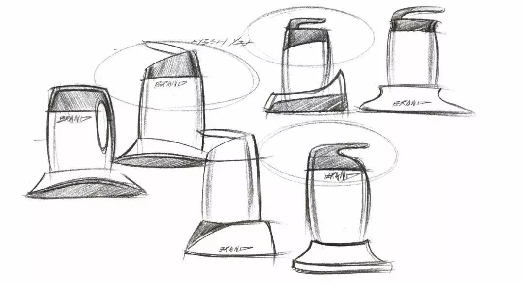

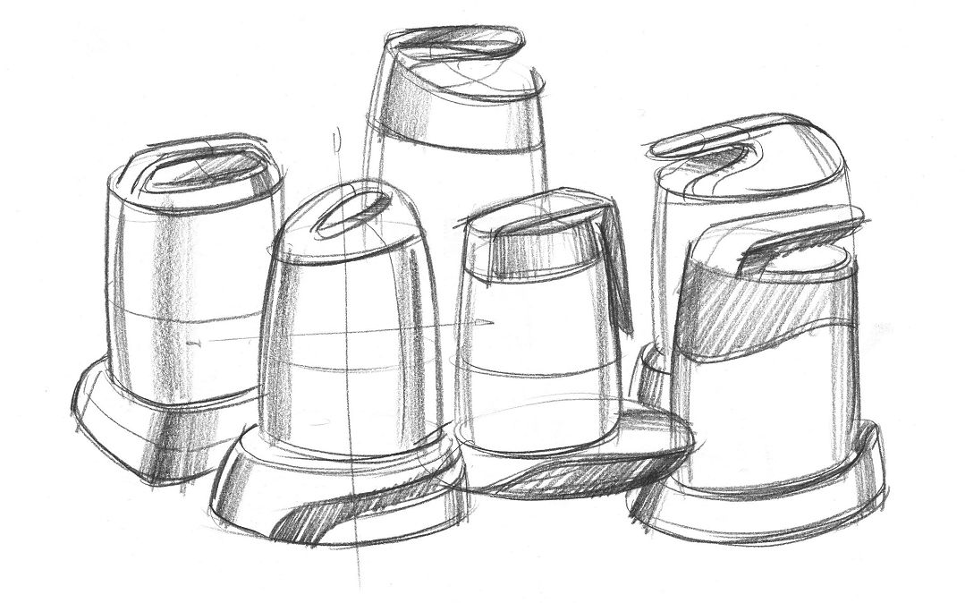

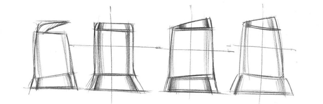

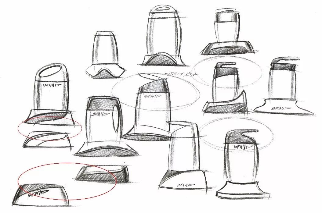

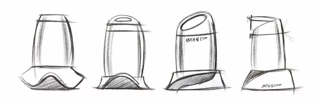

案例A
电水壶造型推敲
以侧视图为入口进行设计
对电水壶的造型进行推敲
电水壶侧视图的方案推敲
增加电水壶的把手、底座等功能结构
使形态特征更具产品化
电水壶细节深入推敲
从侧视图转向各个角度
完善电水壶的各个结构。
产品的造型是立体的
一个侧视图仅仅是产品的一个面
当产品旋转到另一个角度时
会出现多个推敲方向

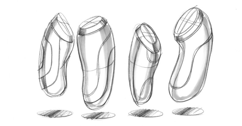

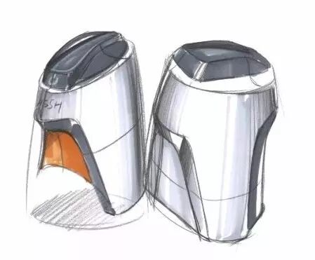

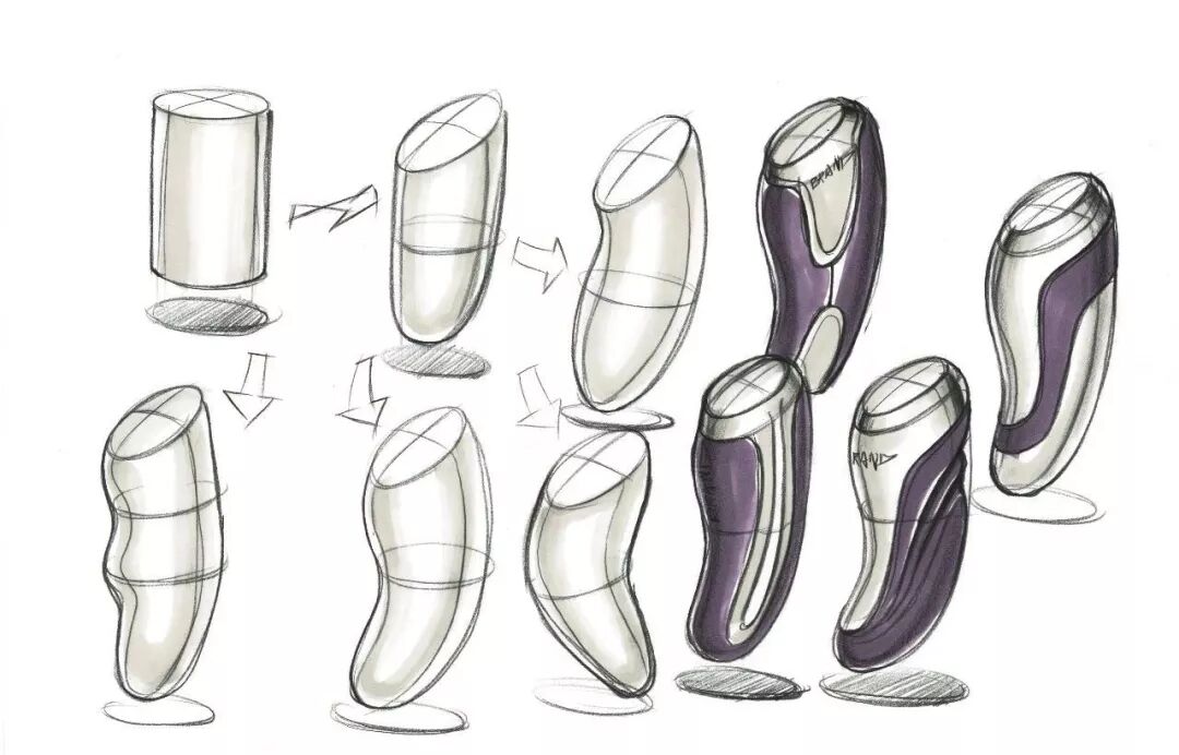

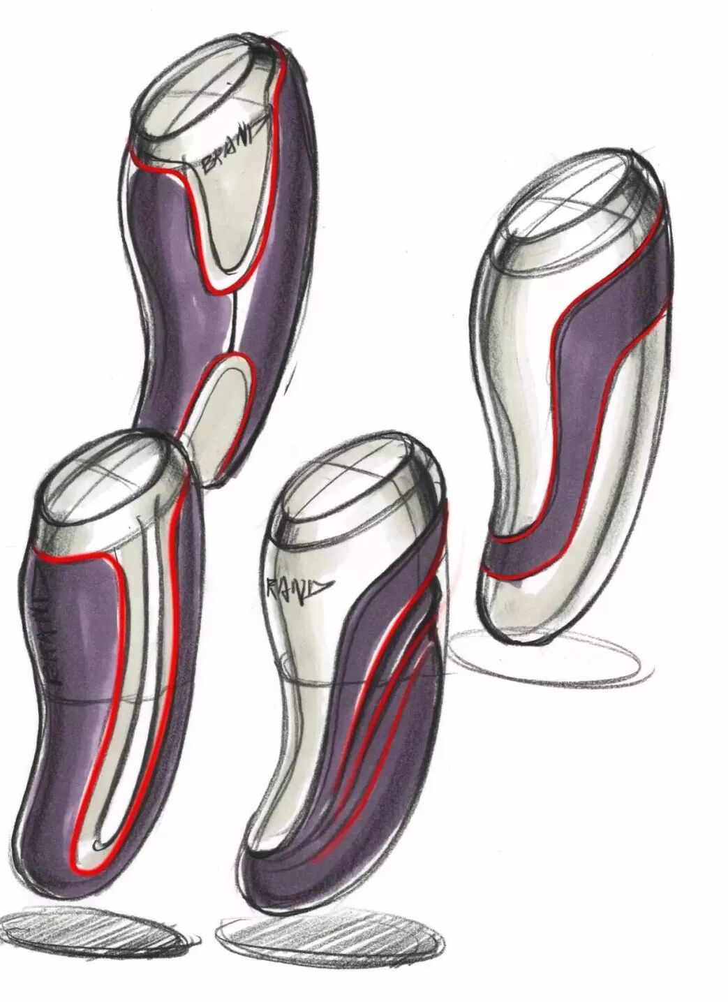

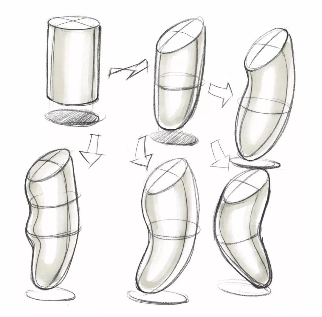

案例B
剃须刀造型推敲
以基本形体为入口进行产品推敲
完成剃须刀的造型推敲

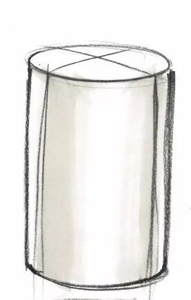

根据剃须刀的设计定位
选取圆柱体为基本形体进行变形
(基本形态使用圆柱、方体、球体、皆可)
对于基本形态的变形
我们常利用切削、分割、扭曲
弯曲、叠加等方式 进行变形
利用分割等方式划分产品功能区
根据造型的趋势添加装饰线
对功能区进行颜色划分
我们能够运用基本形体去创造不同的形体
这种方式更加简单

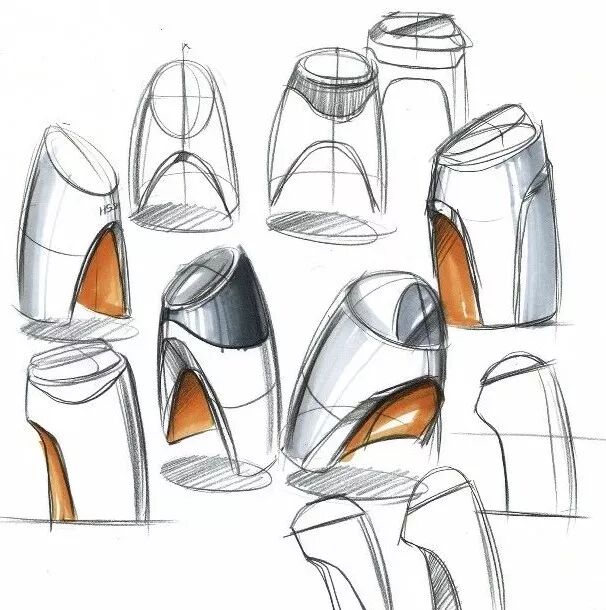

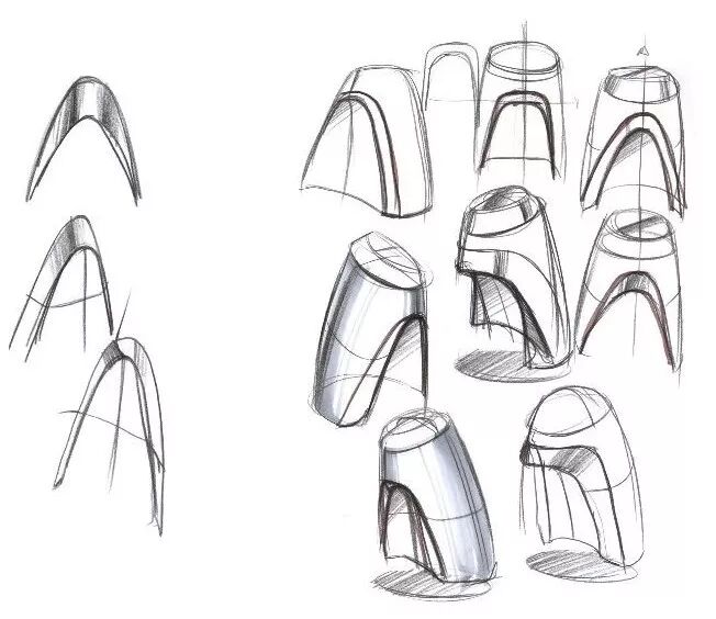

案例C
咖啡机造型提取与推敲
根据意向图为入口开始设计
提取感官素材,意向图中的线、体、面、光影等等
都能够作为特征元素

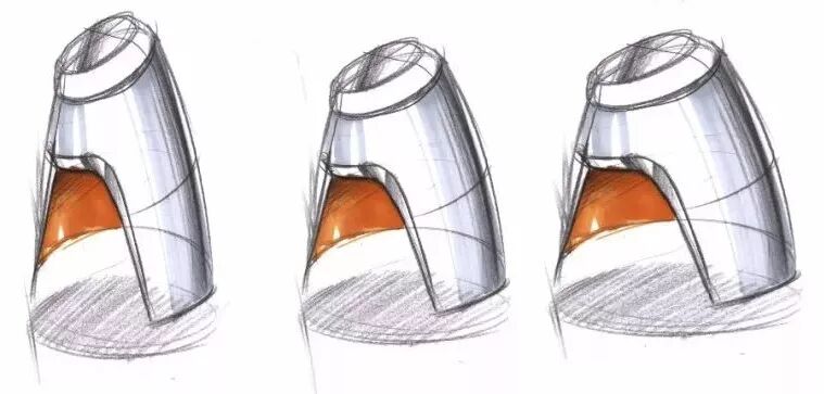

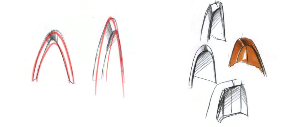

将特征线提取、变形,增加厚度
将特征线重复叠加
使其与造型相结合进行产品推敲

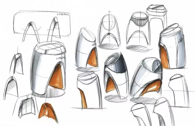

利用马克笔区分内部和外部的材质关系
选取相对满意的造型
调整造型的大小、比例等
思考产品尺寸与功能的关系
提取相对较为满意的造型
推敲产品的背面
通过多角度推敲完善与优化产品
不同的意向图会创造出
不同情感与节奏的产品
这就是设计草图的魅力

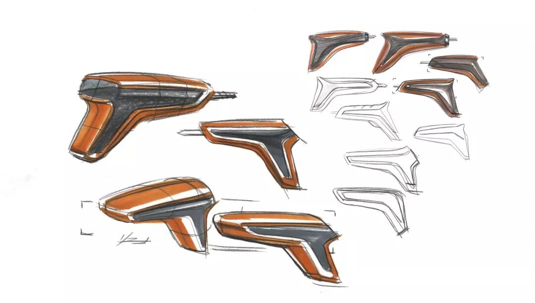

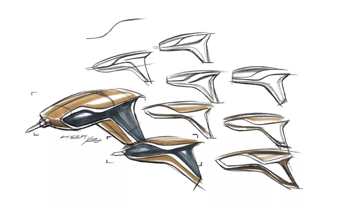

案例D
电动工具造型优化
以优化产品造型为入口
对已有电钻进行造型推敲
优化过后的产品
有别于市场现有电动工具
以新的造型出现在市场
当你不知道如何开展一个项目时
可以试着通过这样的方法进行造型推敲
利用草图进行头脑风暴
