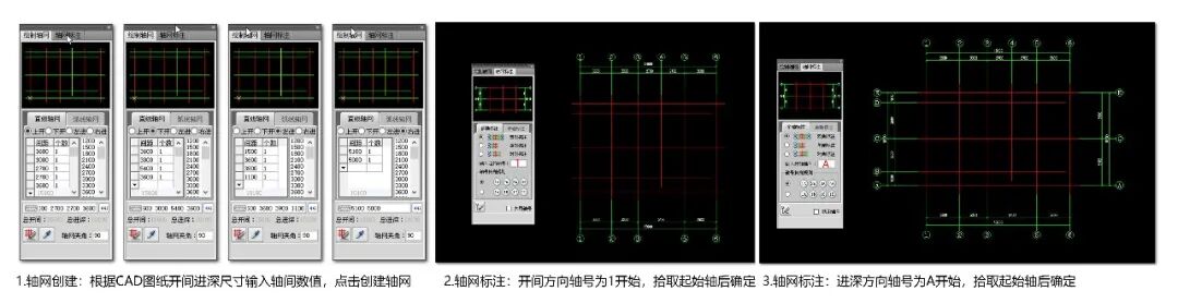

过程1:轴网和标注
图 01
轴网绘制和标注

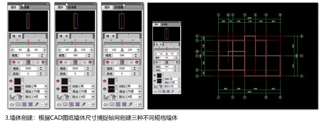

过程2:墙体绘制
图 02
捕捉轴网绘制墙体

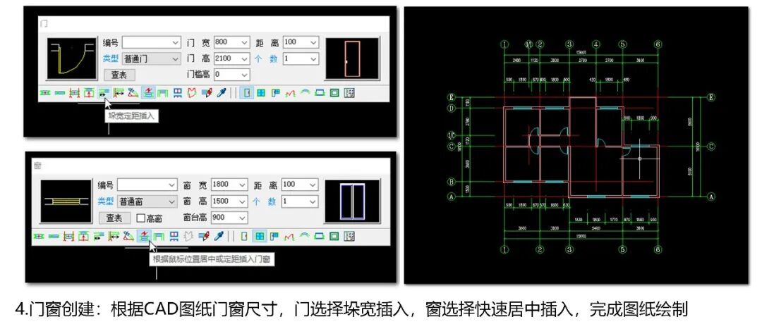

过程3:门窗插入
图 03
插入门窗图块

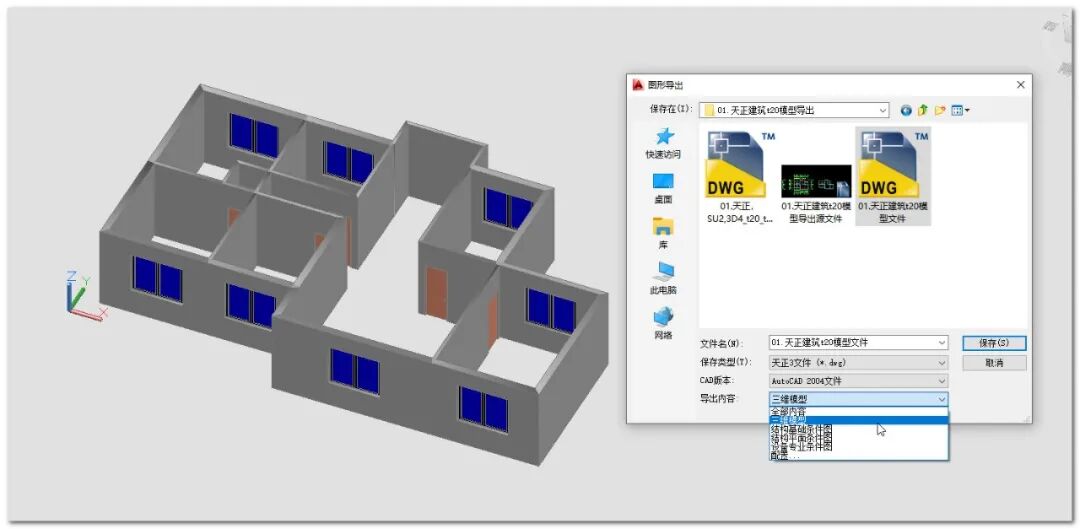

过程4:三维模型导出
图 04
场景三维预览和导出

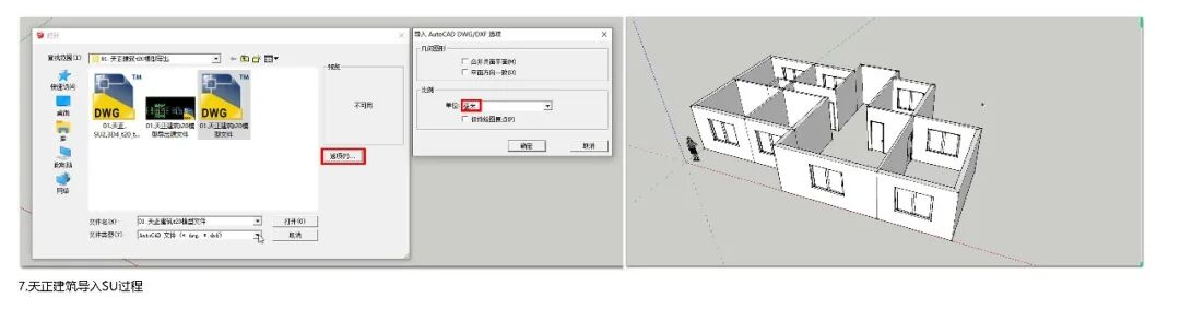

过程 1:导入SU
图 05
统一毫米单位后导入

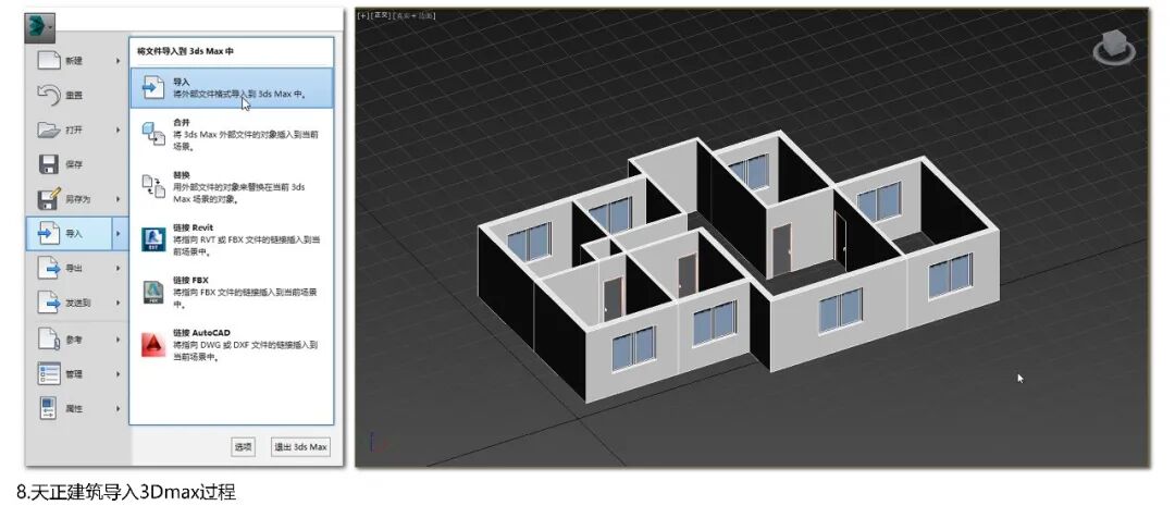

过程2:导入3D
图 06
统一毫米单位后导入
