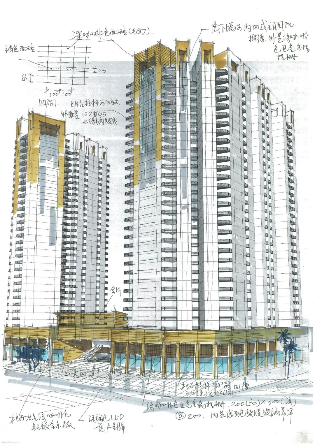

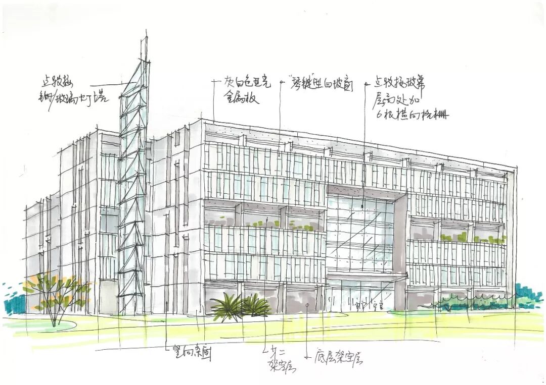

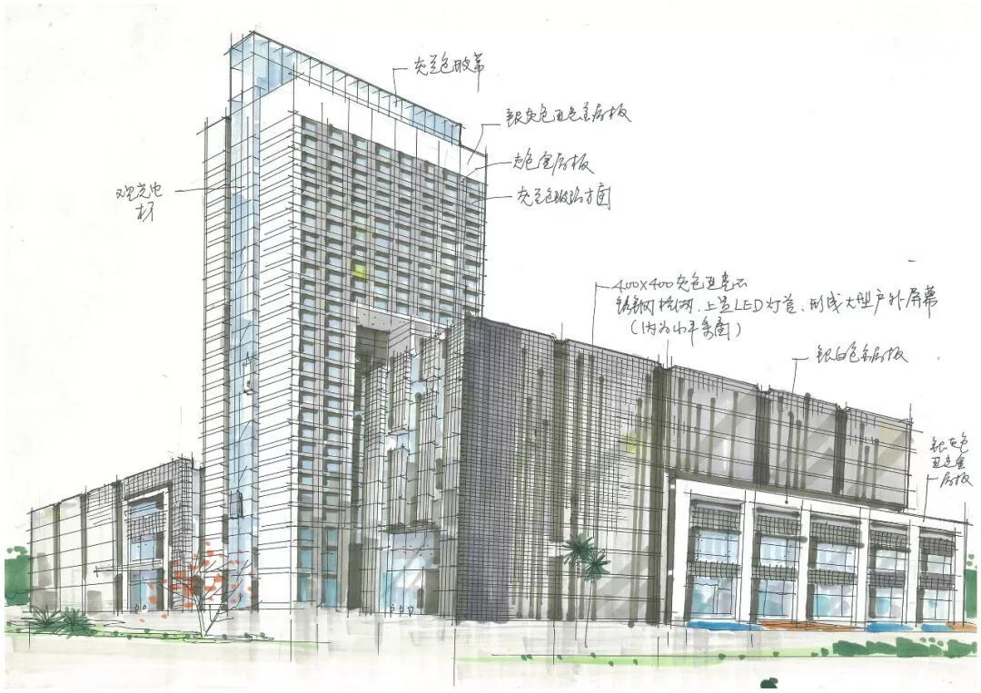

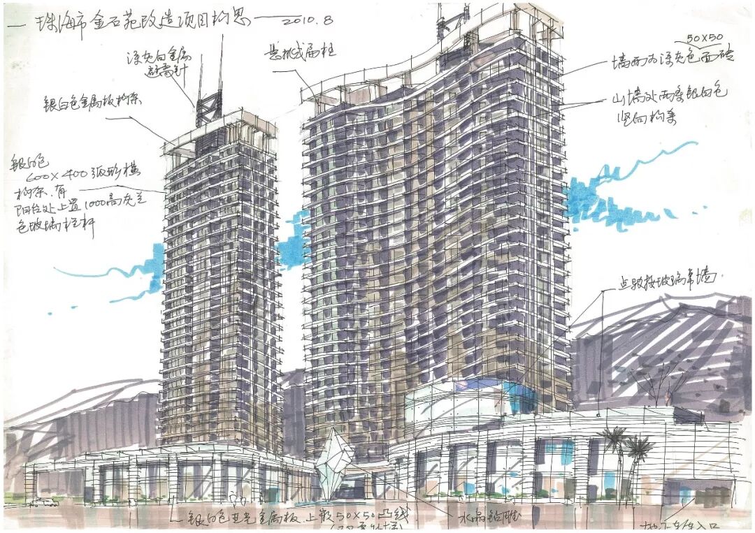

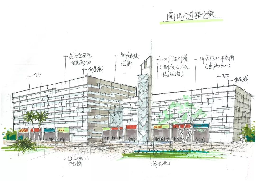

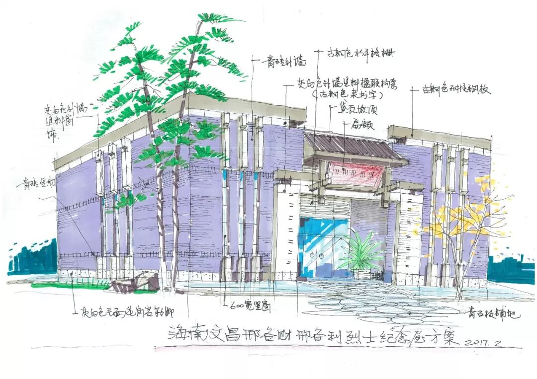

1. 长处与短处
手绘草图具有绘制方便、快捷、直观的形象,便于沟通等优点。但对于某些复杂的形体(如曲面体或建筑群)表现有限,细部刻画困难等缺点,这时还是用电脑建模再进行推敲分析更加科学合理。
2. 艺术与技术
手绘建筑草图具有艺术与技术的双重性。艺术具有感性特征,表现在所描绘对象外部空间的比例尺度、虚实均衡、整体细部、高低错落、穿插咬合、节奏韵律、简约明快、飘逸时尚等构图关系。
技术具有理性特征,表现在构造及结构上的逻辑关系;绿色建筑的特征(如通风采光、遮阳、隔热等);新材料的应用(如具有隔热降温功能的双重玻璃幕墙等)。
我以为,随着科学与经济的发展,技术的表现权重应该会越来越大。
3. 抽象与具象
虽然是“草图”,但我不赞成太简略、概念及抽象,因为我们大部分人不是建筑大师。还是仔细刻画具象点为好,充分表现其外表皮的细部感,并尽量“逼近”下一步需绘制的电脑效果图。所谓“细节决定成败”还是有道理的。

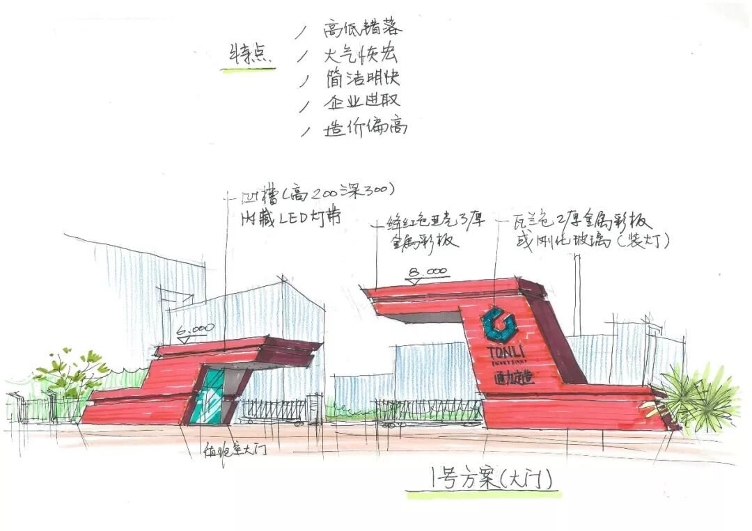

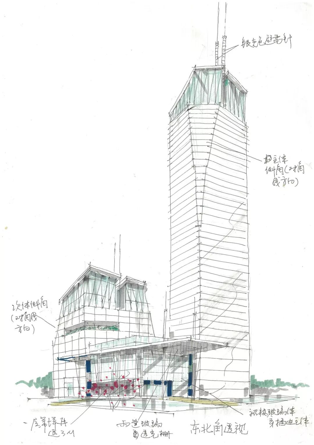

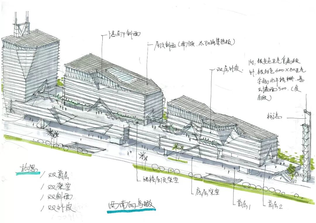

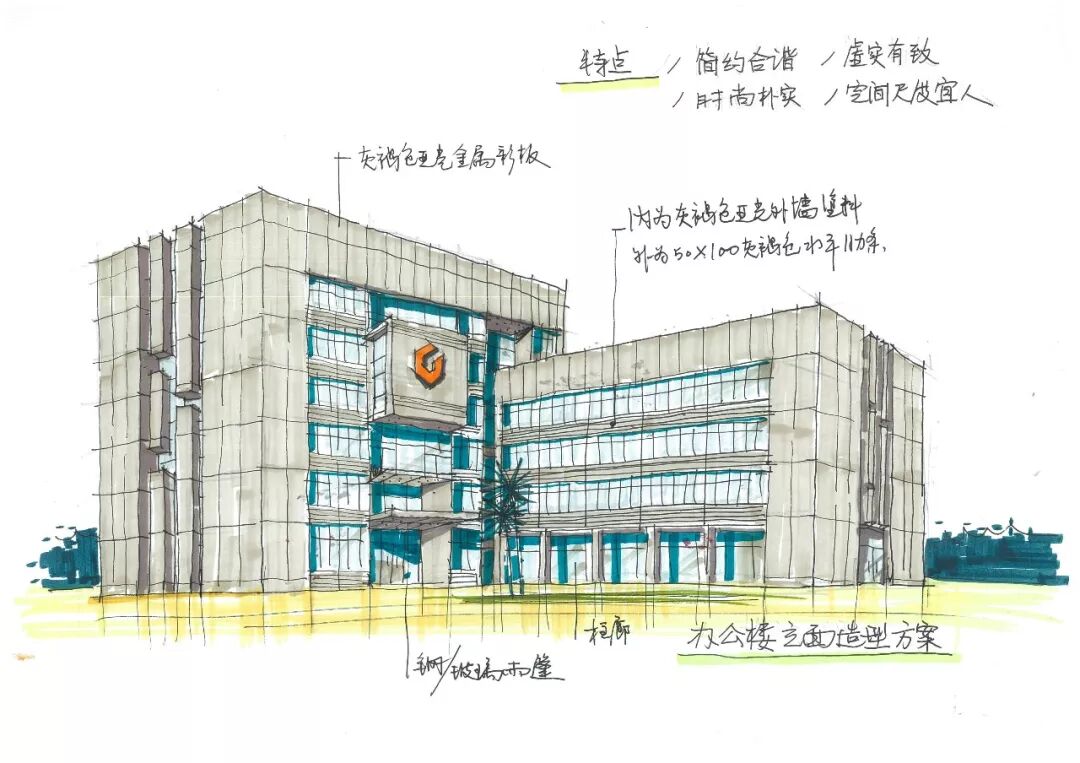

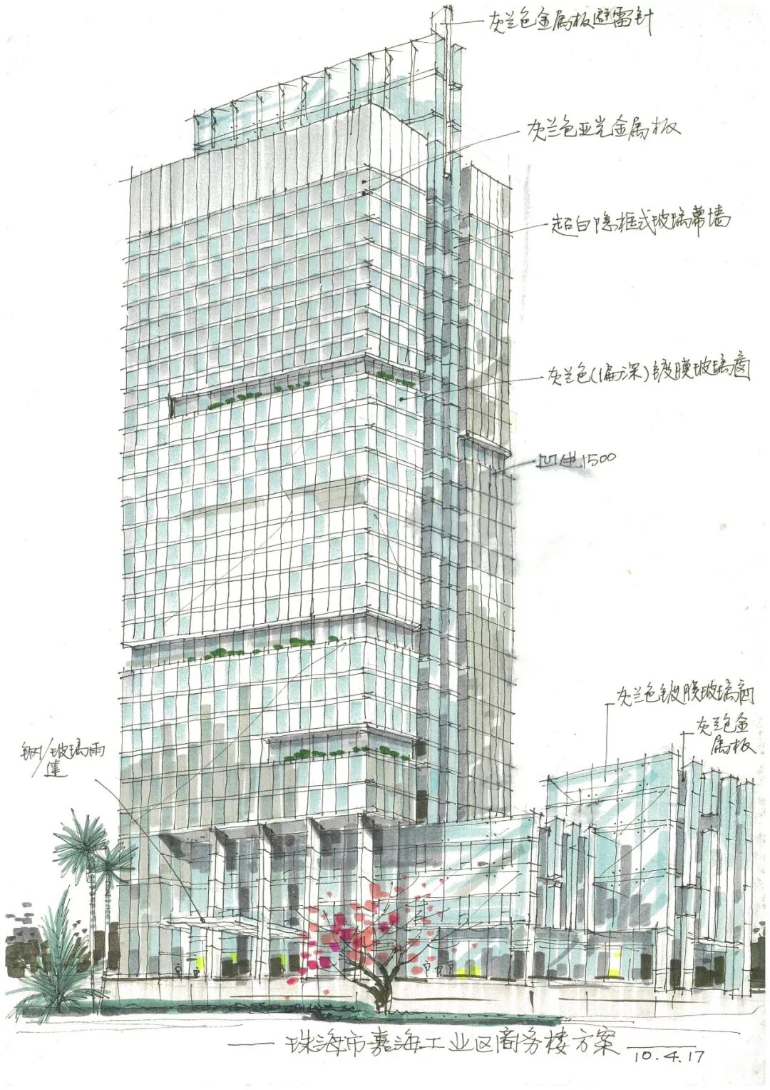

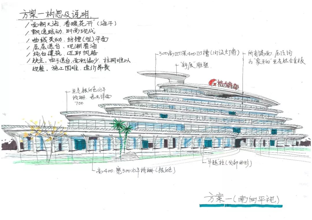

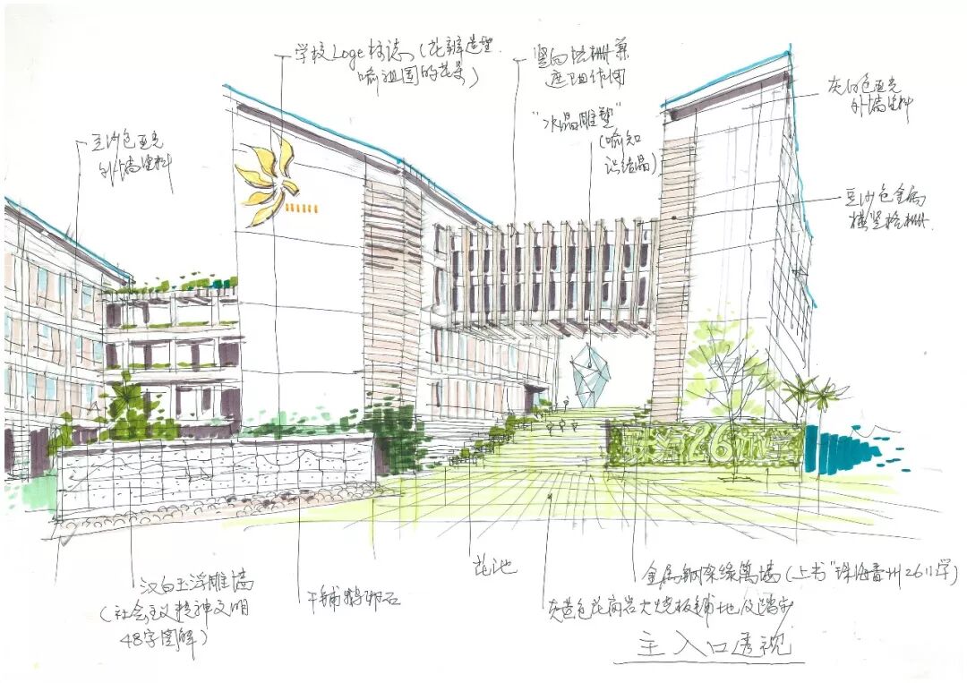

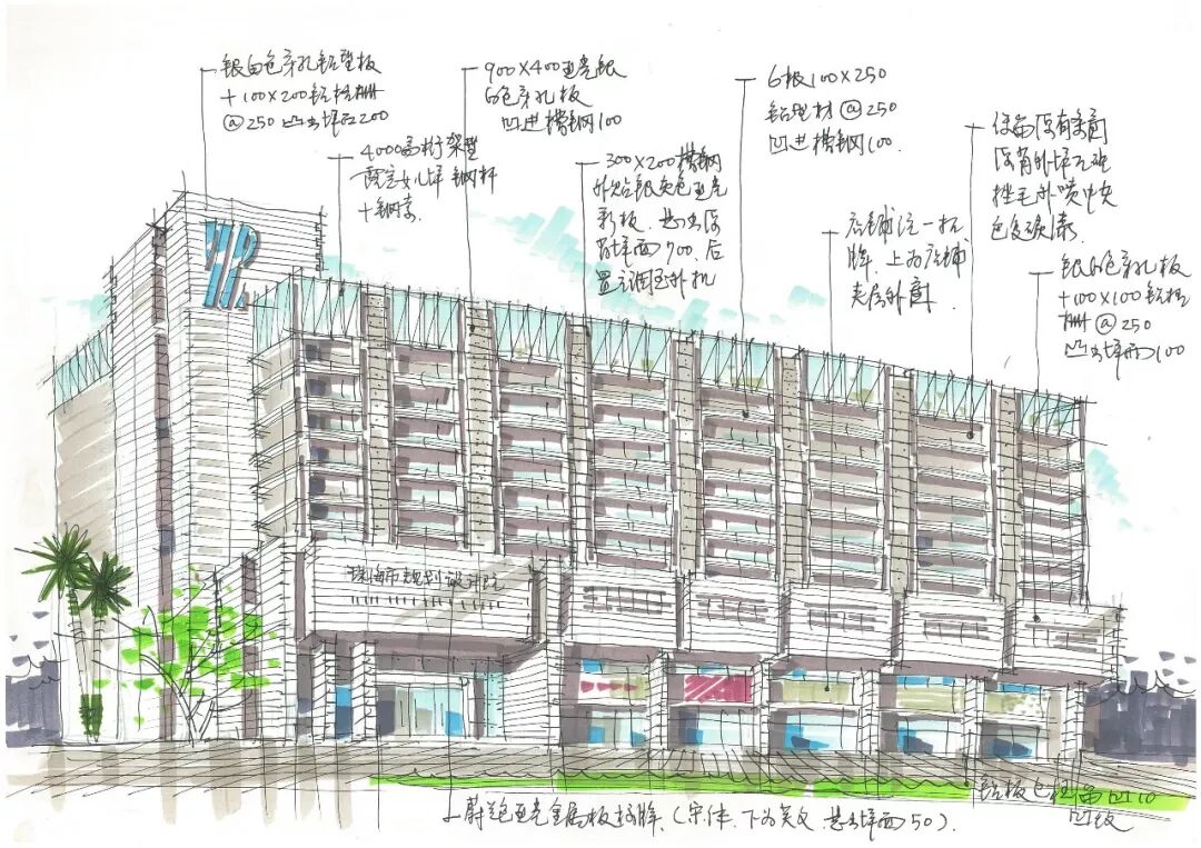

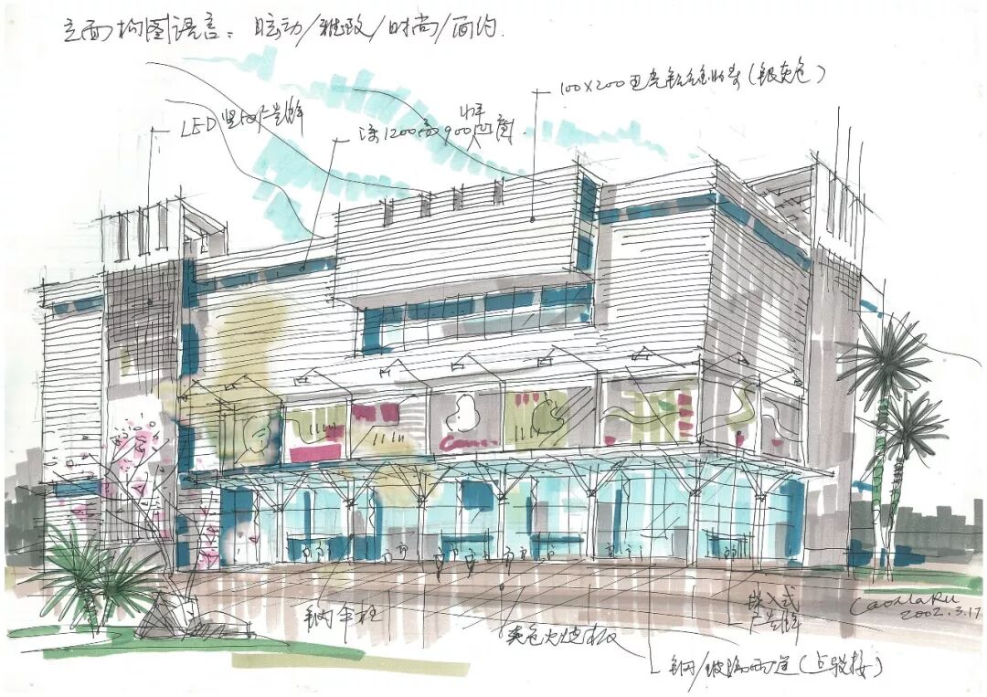

4. 图示与文字
手绘草图的图示是主要表现手段,但有时也辅以文字说明及表现特征(如立面的细部构造、材料组成、质感及颜色等)。图文并茂的形式让图面有一种充盈感,并具有一种相辅相成的工作草图的特征。
