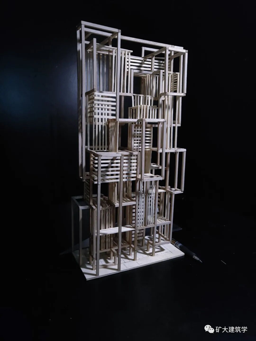

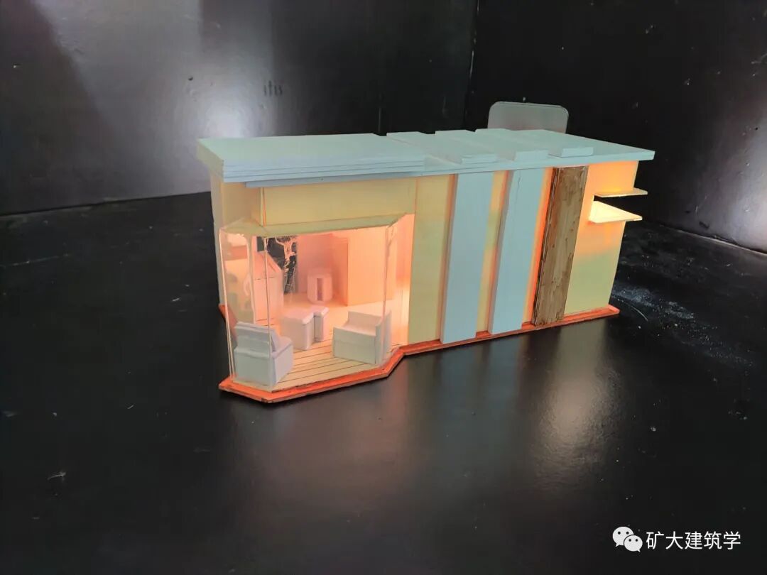

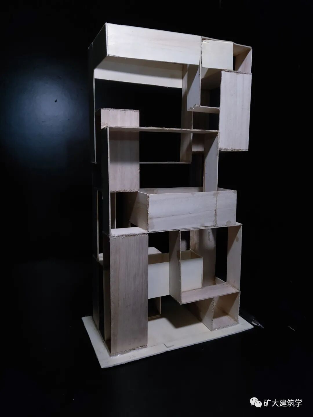

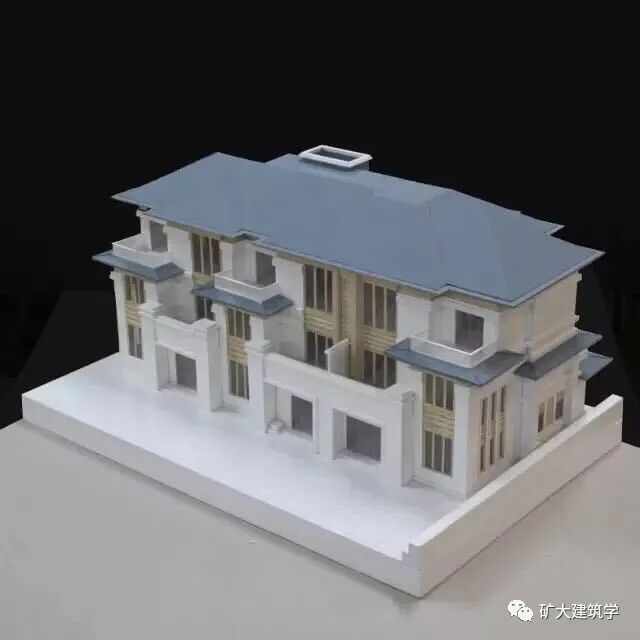

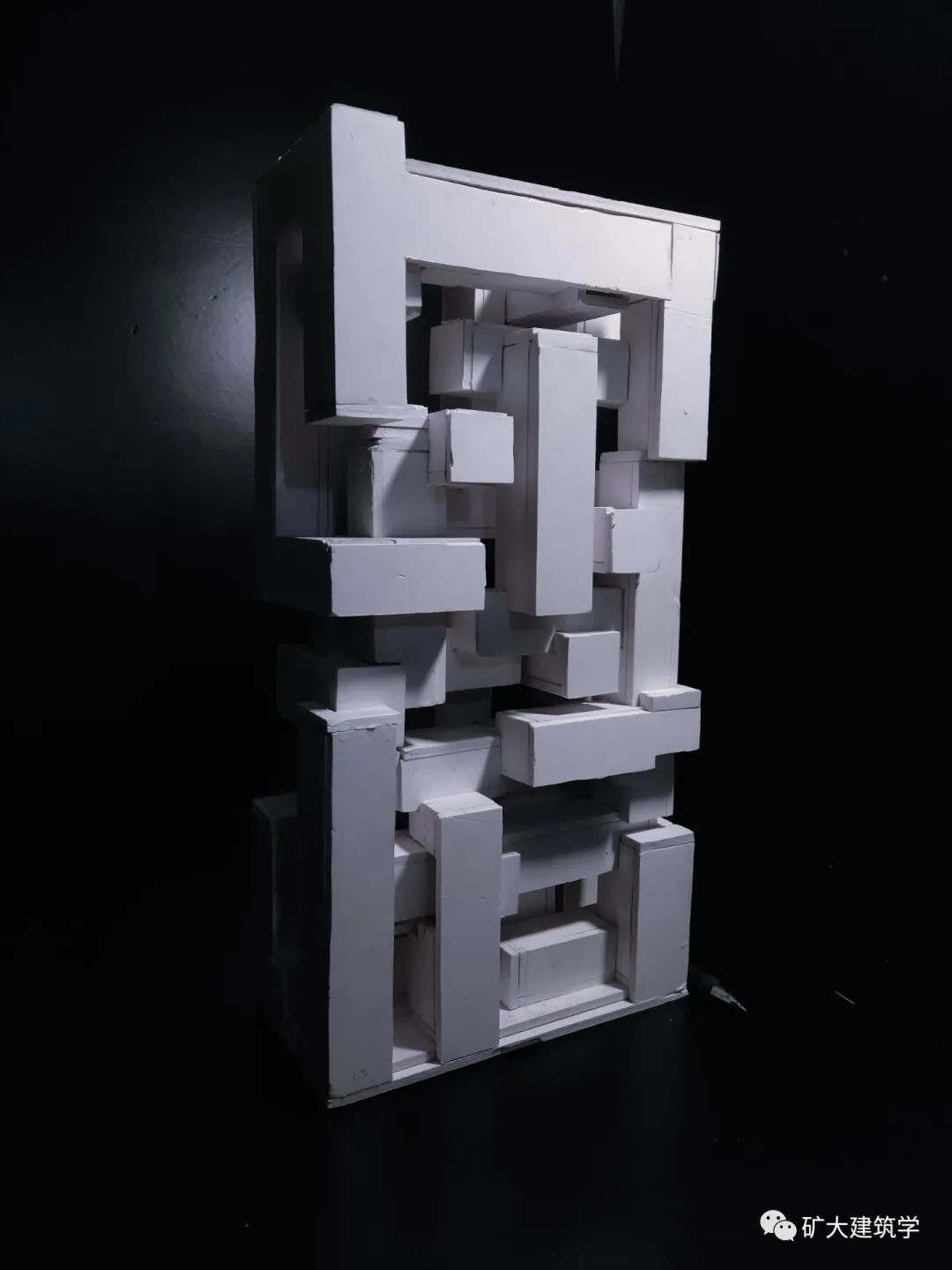

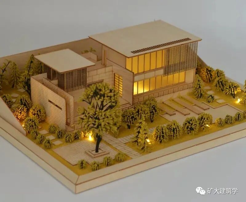

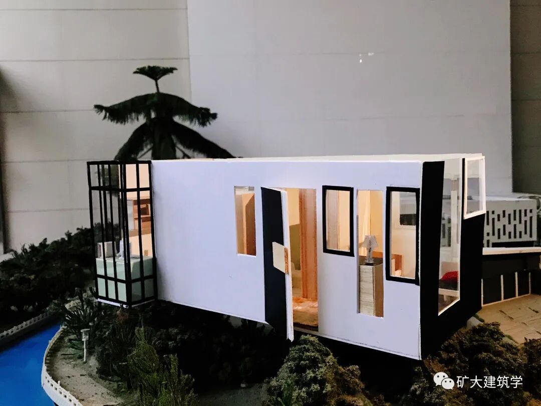

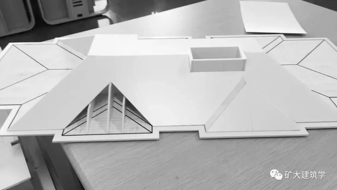

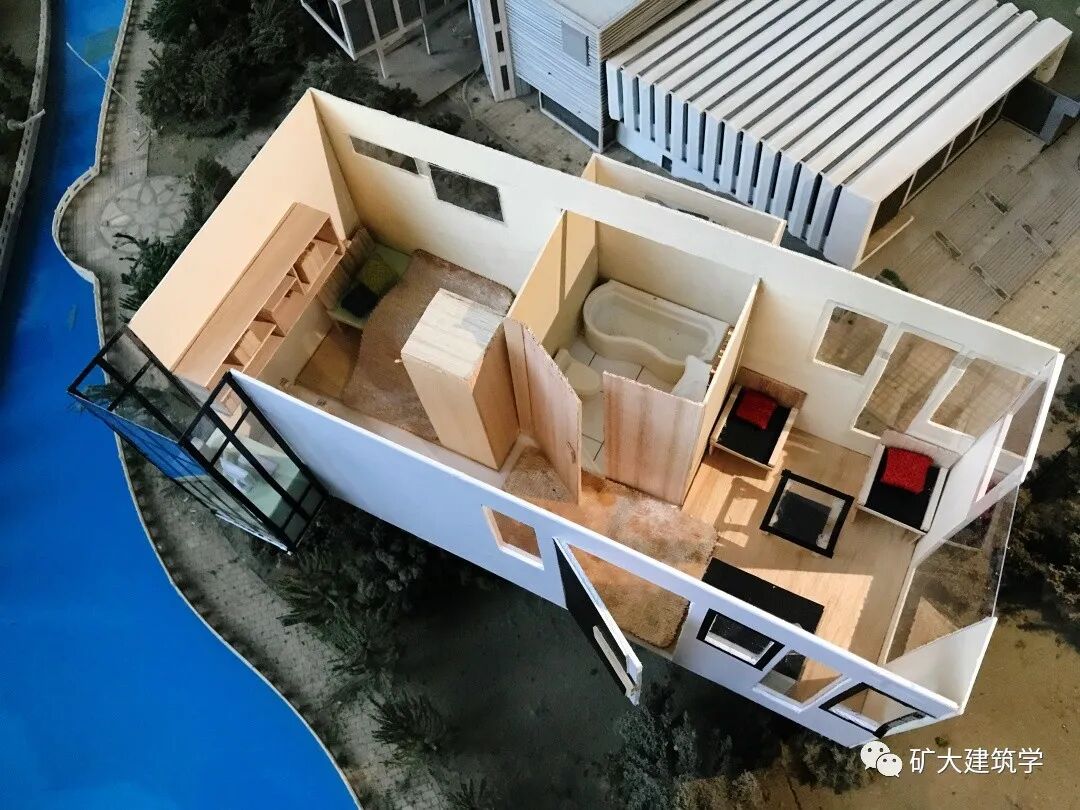

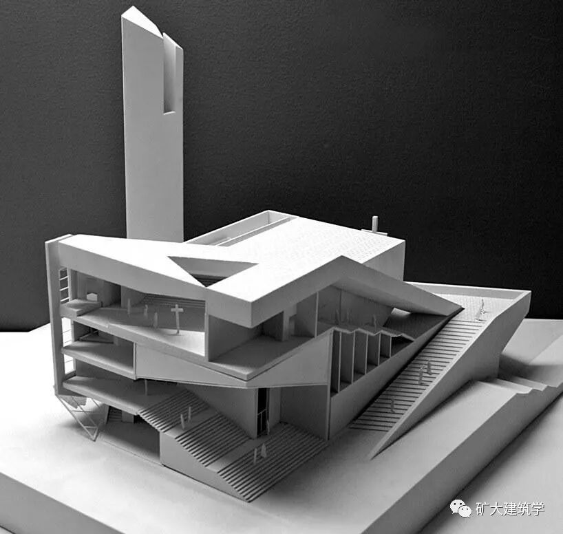

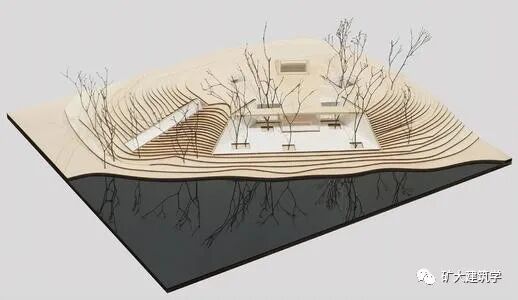

我们来欣赏大一同学部分模型作品吧

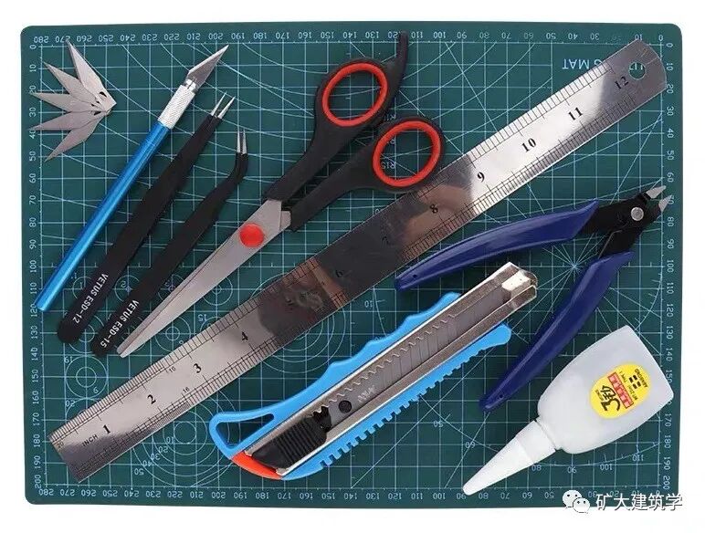

1.工具
刀有勾刀、手术刀、美工刀(45度、30度)胶水用注射器,干净精确。
还需要砂纸(粗细都要);镊子(小构件的伴侣);如果做木制大模型,钉子、锤子、虎头钳什么的不能少…
还有些工具可以自己做 ,比如粘柱子的时候为了使它竖直,可以做一个辅助的构件,卡住做好的已经粘上去的柱子使它完全竖直,干透了再易走辅助的构件。
有些时候量尺寸不需要尺,一块边缘齐整的废料加上一支削好的铅笔就可以。

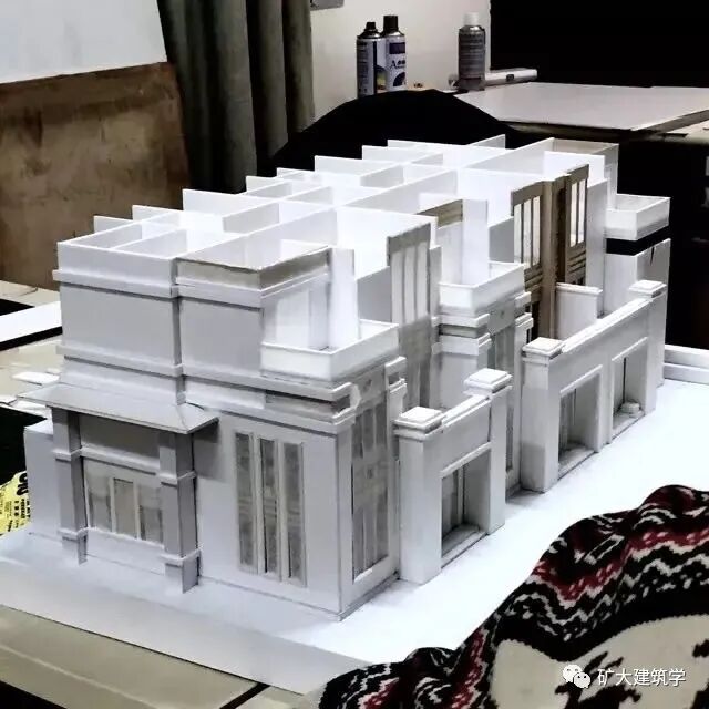

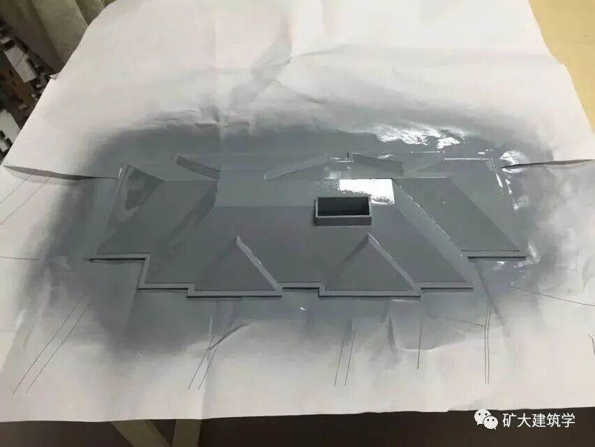

4.上色
虽然崇尚素模,但是用两三种颜色区别开不同材质也是很棒的选择,一般会有木板和PVC两种颜色外加一种颜色喷漆,拿一个住宅模型来说:
首先屋顶单独喷
做建筑主体的时候没办法,只能木板随做随粘,粘完后纸胶带盖住
(后期需要统一PVC的白色,会再喷白漆)
这种局部喷漆可以帮助做很多事,比如道路喷绘(可以扣出人行道斑马线什么的)也可以做线脚啊之类的。
