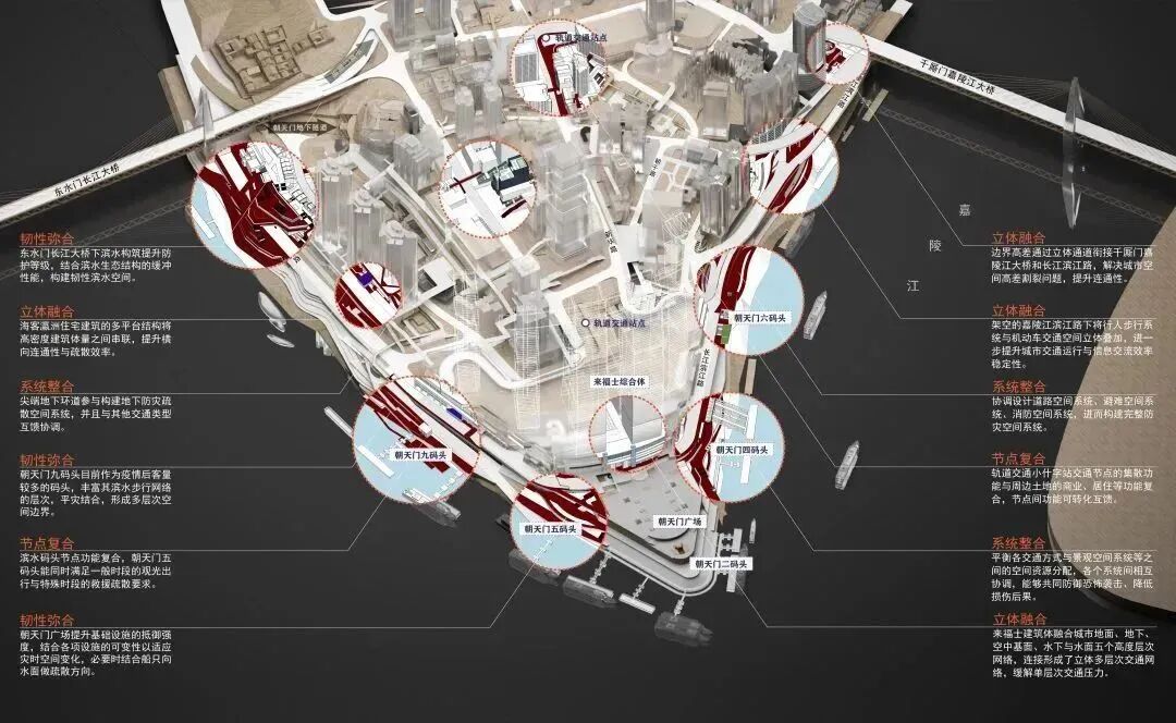

重庆朝天门片区建筑-交通一体优化研究

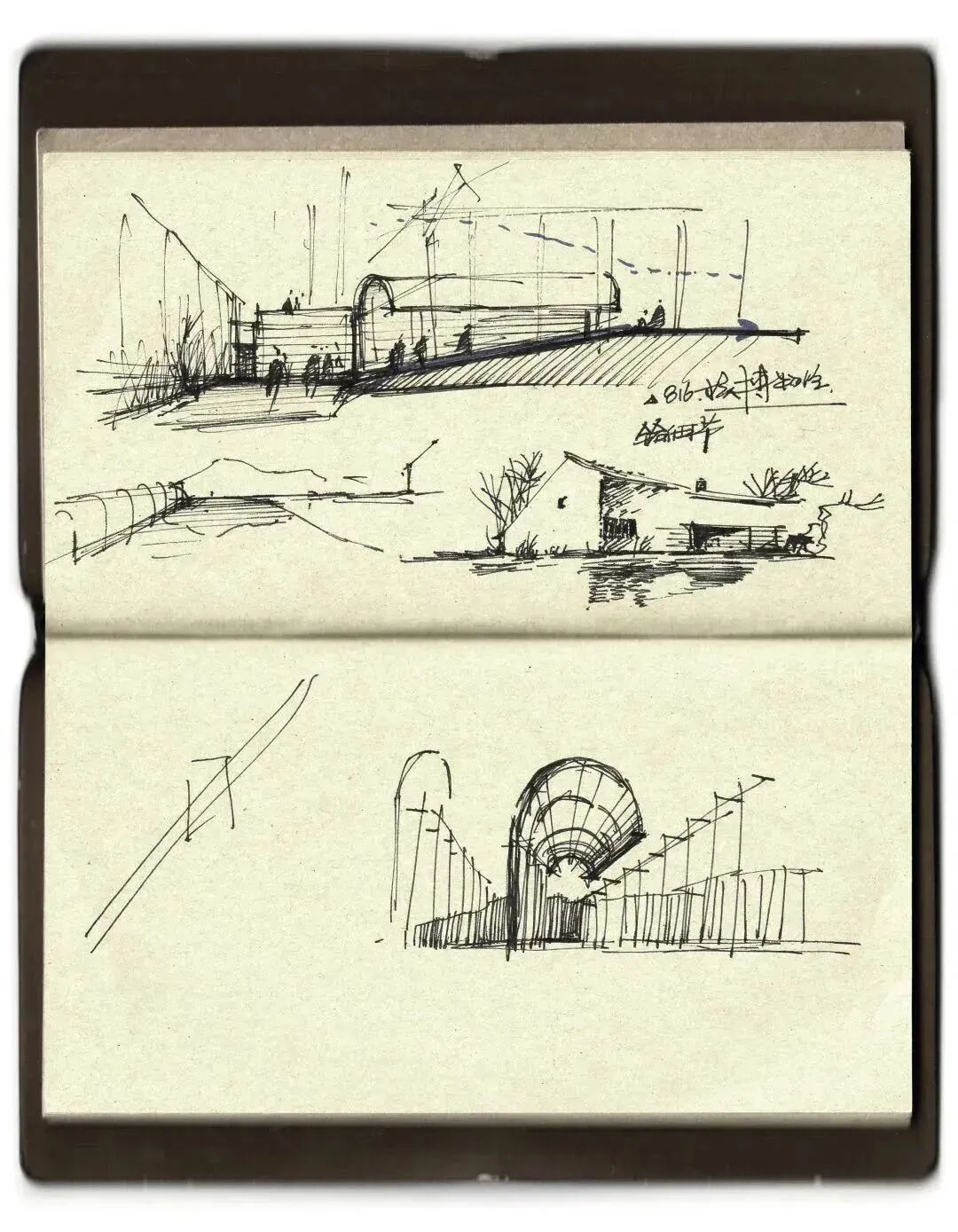

设计出发点并不是空间本身,而是关于情绪如何表达,实现对当年建设者内心隐忍与激情的致敬。站在场地边缘,远眺连绵不绝的群山,以尽量简单的手法完成此次旧厂房的蜕变,用“消、转、隐、显”4个动作建立了建筑、景观、室内一体化的串联路径。

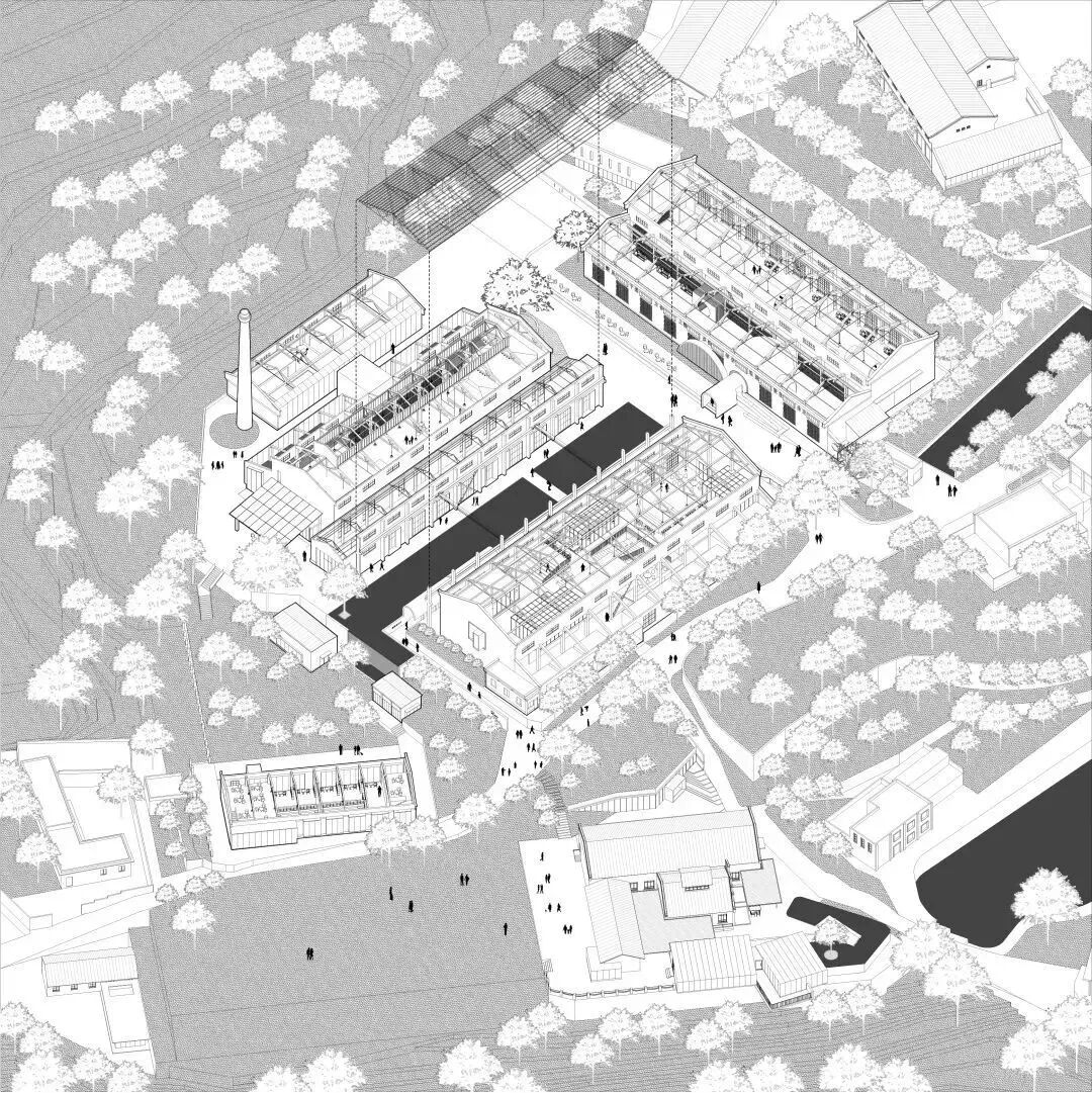

1)消 去除被紧紧挤压在中心的厂房外墙和屋顶,仅留结构,拓展全新公共空间。用纯减法的方式完成了旧空间向新空间的直接转型。原建筑在顶部和山墙去除的一刹那演变为景观,但存留框架与管线、标语则时刻提醒着当年的生产盛景。
816小镇军工陈列馆草图

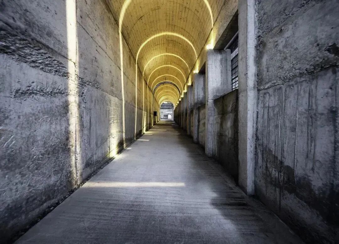

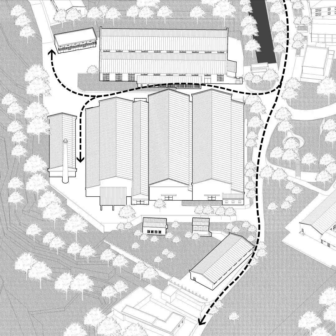

2)转 改变并延长入口流线走向和序列,作为关键的一步,通过隔离、遮挡、引导,将原厂区流线进行转变。新建混凝土拱廊成为新入口的特别场景,清水混凝土坡道拱廊则明确向那些深藏山体的万米洞体致敬。更重要的是拱廊遮挡住游人初进时的上方视线,使其只能前行平视,等待走出拱廊后的那一刹反差。拱廊内,利用地形高差,由低逐渐升高,自然光线也逐步敞亮,亦即意味着原讳莫如深的绝密工程与今天已部分开放的空间关联。时光飞逝,半个世纪流过,时代在前进,凝结在脚下这几分钟的空间转变。
816小镇军工陈列馆改造前流线
816小镇军工陈列馆改造后流线
3)隐 隐蔽是当年816工程建设的最大特征。在关键室内空间细节中,如1号主展馆入口处的门厅,选择球体作为嵌入建筑的转换节点,新植入的混凝土拱插入旧厂房外墙,一个球状空间将参观者路径转折进入,避免原厂房大门进入后的一览无余,形成新的入口视觉和听觉体验。
4)显 由坡道拱廊出来进入中心公共空间后,狭窄压抑突然变得开敞,面前呈现的是主展馆正立面和两侧的厂房结构。反身回望,巨大的厂房山墙已经消除,透过厂房结构轮廓,眼前只有苍翠青山和悠悠白云。地面上,平静水面将眼前一切镜像复制,与粗糙朴拙的旧厂房并置。水池远端的大树成为视觉焦点,平和静谧。树根依然是那个位置,枝叶却常年吐新,继续念想着那些年、那些人、那些事。
816小镇军工陈列馆轴测图

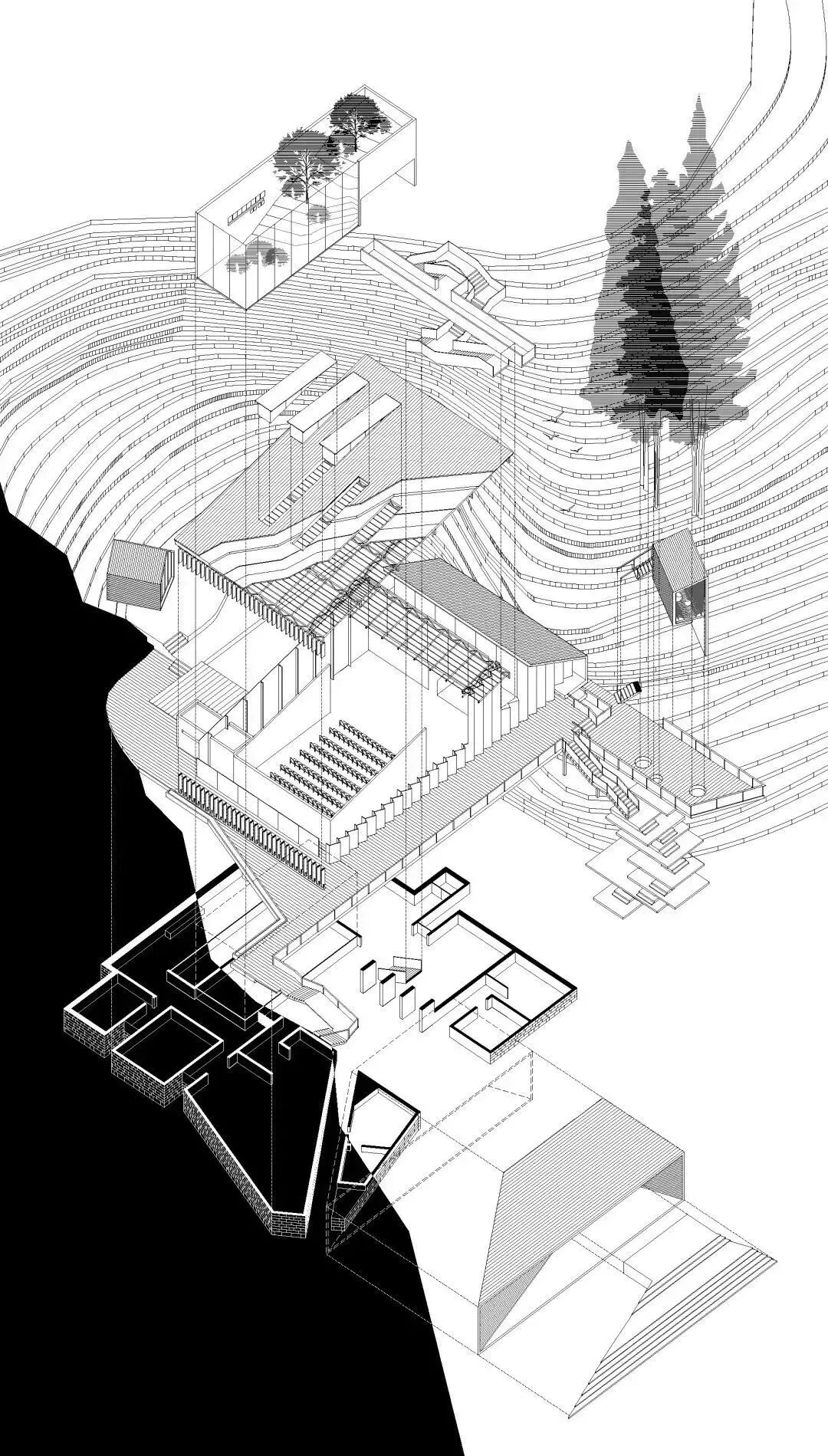

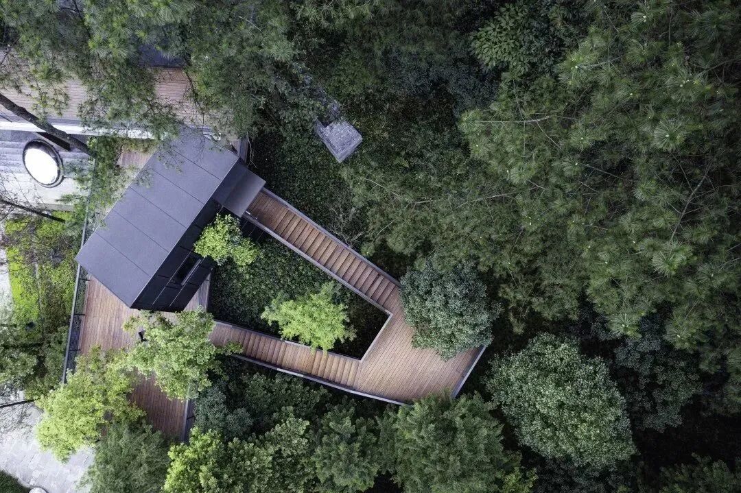

/缙云山生态文明教育展示馆
在缙云山生态文明教育展示馆中,依据既有狭小建设空间和群山景观走势,最终获取建筑形态和室内构思方向。建筑表皮、室内空间,均与自然景观密切联系。
缙云山生态文明教育展示馆外观实景
缙云山生态文明教育展示馆分解轴测图
缙云山生态文明教育展示馆“树屋”与楼梯

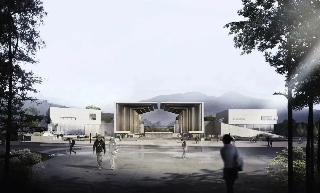

/湖北三峡移民博物馆

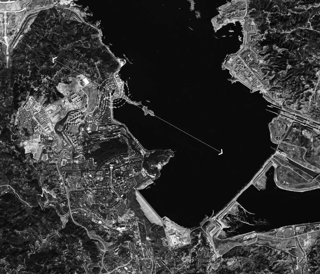

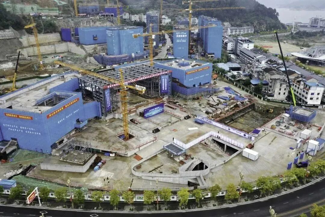

在湖北三峡移民博物馆中,将三峡大坝-建设场地-原淹没县城城址3点连线,构建了设计中最为关键的控制轴线,由此形成了建筑与场所一分为二、中心开敞的特别布局,也紧密呼应“旧故土-新家园”的三峡移民核心主题。中心巨门用现代建筑本身的层叠、遮挡形成一种若有若无、若似不似的传统建筑剪影,其下有持续涌出的水帘。此时,究竟建筑是建筑,还是面向三峡大坝的一处景观,似乎已不那么重要了。
湖北三峡移民博物馆中轴线关系
湖北三峡移民博物馆研究模型
湖北三峡移民博物馆正面透视
湖北三峡移民博物馆建设现状

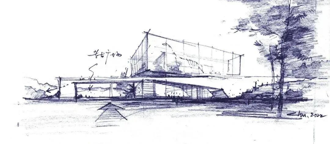

/重庆璧山区一馆四中心项目
在重庆璧山区一馆四中心项目中,因项目位于公园一隅,建筑设计以“织径·造园”为出发点,最大程度保留原场地内深受市民喜爱的活动空间(如儿童沙坑),两条纵横贯穿的主要路径及系列支脉编织起新建建筑与开放园景的交融网络,尽量将建筑对公园游客的路径干扰降到最低。多条山径随建筑起伏穿梭其间,以“径”连“园”,串联起不同标高构成的开敞空间与景观节点。
重庆璧山区一馆四中心流线理念
重庆璧山区一馆四中心构思草图
