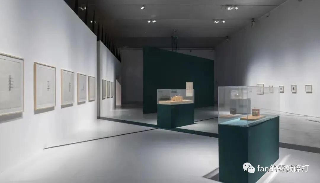

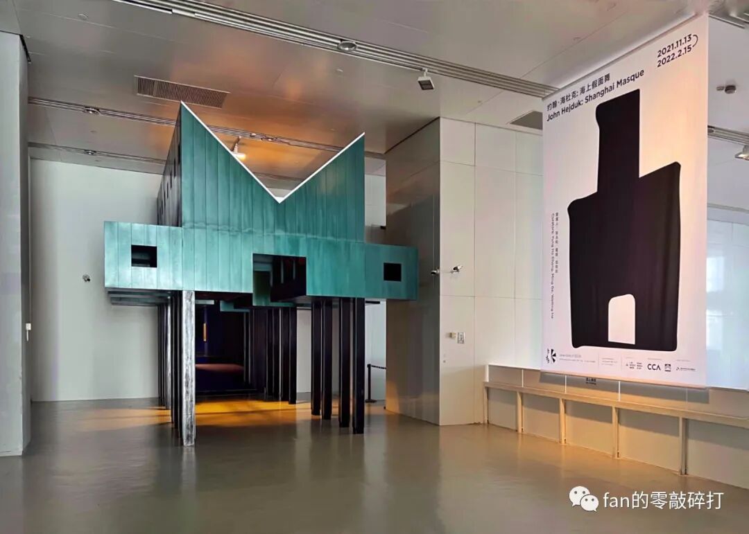

20211120日11:00-13:00,和同事、助教一起,带领二年级本科生到上海当代艺术博物馆(PSA)参观《约翰·海杜克:海上假面舞(John Hejduk: Shanghai Masque)》展览。
看展之前,我一直在不断思考,面对这样一个融合了多学科(偏人文)知识、个人化思辨色彩较为浓厚的建筑学类型,该用怎样的方法才能向低年级工科本科生有效传递(图1)。最后决定,对展览里涉及哲学、文学、语言学、隐喻、个人直觉等有些抽象深奥、可以多解的部分,不做过多展开,主要还是围绕“物理(physical)与形态(form)操作”、“可传授(teachable)的学习与设计方法”两条主线进行介绍。
图1

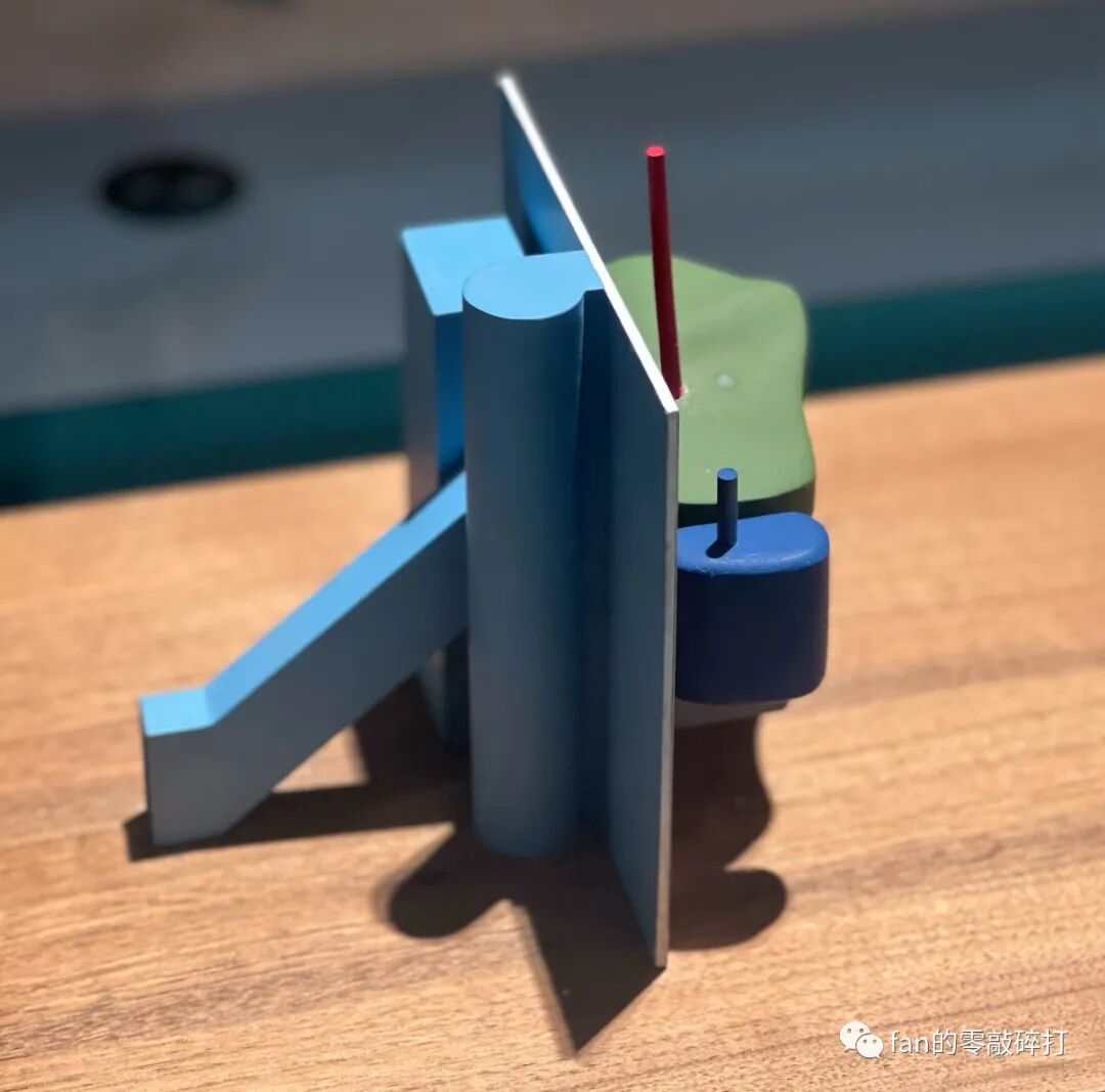

《兰开斯特/汉诺威假面舞:教堂、墓地、法院、监狱》,1980-1982年,2021由东南大学嘉木研学社制作
在展馆入口,我向学生大致介绍了海杜克做了25年校长的私立纽约库帕联盟建筑学院(Coop Union)与我们这样的公立工科大学,在体制、生源、师资、教学上的诸多不同,希望学生通过看展,能在整体上感知到一种与我们正在学习的以培养职业建筑师为目标的实践型(practical)建筑学非常不一样的概念型(conceptual)建筑学中的一种——纸上建筑学(Paper Architecture),并借此拓展,认识到建筑学其实存在着丰富的类型,从而在今后能以较为开放的视野学习。等他们在专业上进一步成熟后,就可在多样化了解、理解建筑学的基础上,自主做出或专项精研、或多项穿梭的专业方向选择。我认为,该展对中国建筑初学者最大的价值就在于此——拓展国内单一(唯一)职业化实践型建筑学视野。(参见:Hejduk, John主编.  库帕联盟——建筑师的教育 [M] .林尹星等译.  台北:圣文书局股份有限公司,1998.)

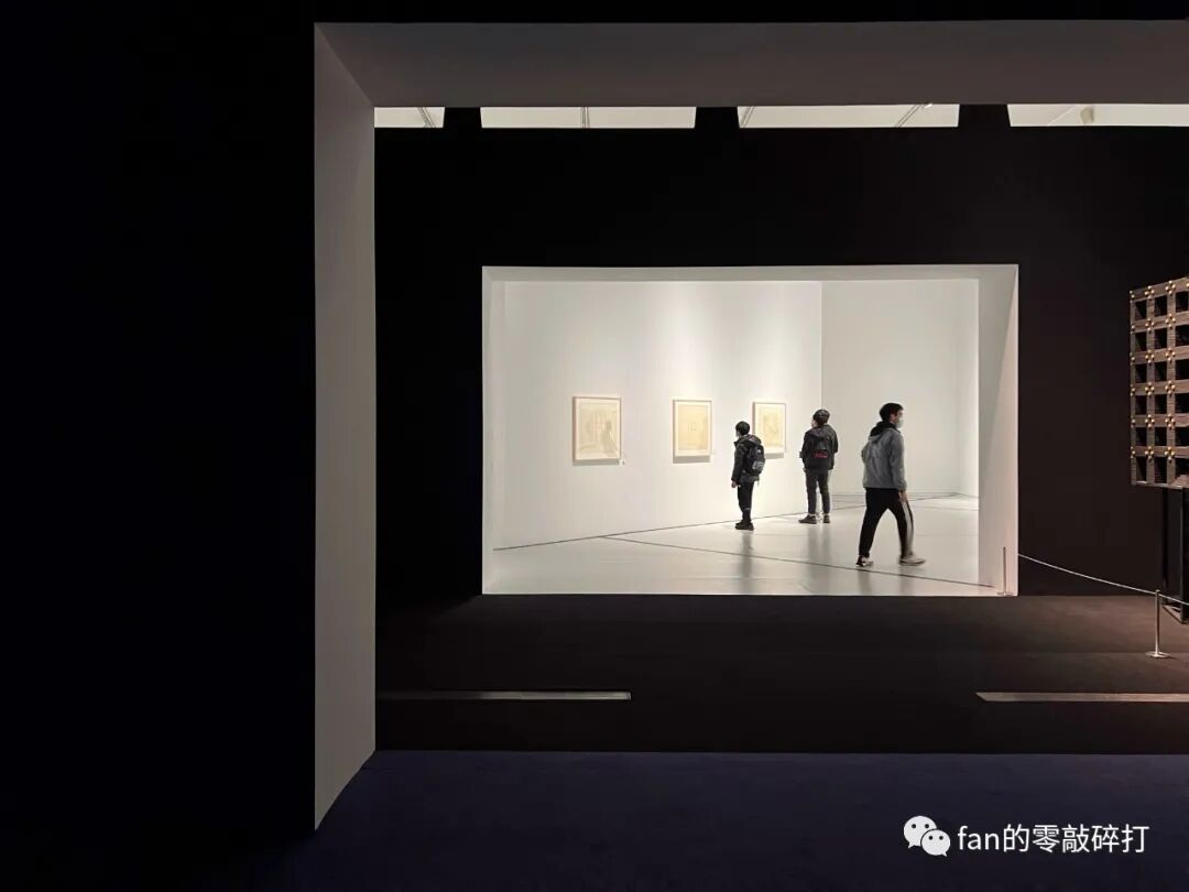

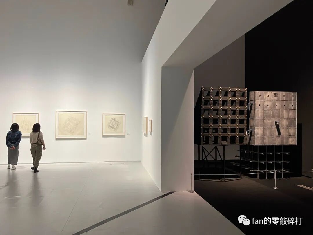

在展厅入口装置“书市(Book Market)”下面,我们让学生用随身携带的激光测距仪和卷尺测量尺寸,用手触摸材质,用眼关注色彩,交流空间体验,对装置的隐喻不多做讨论。这其实就是我们此次看展的一个重要学习内容——观察、体验展陈本身的空间设计(图2)。
图2  展览入口

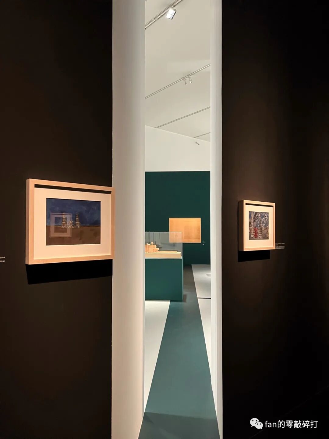

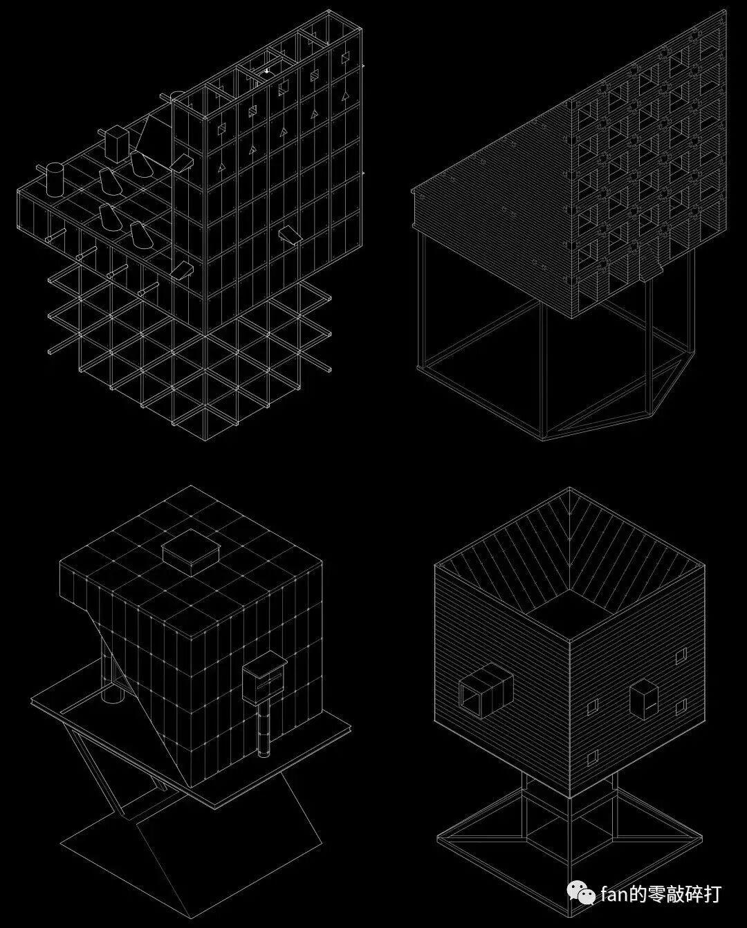

集中讲解的第一部分,是从展陈设计出发,结合学生正在做的空间设计作业,进行“类比(analogical)分析”。建筑界人士策展的这个展陈,有着强烈的“创造空间”意识,采用了很多基本的空间设计方法(Space Design Method),加上分隔墙由没有材质和建造表现属性的石膏板构成,让空间设计手段愈加清晰可辨(图3)。这和学生们正在做的,功能要求不复杂、借助抽象材料模型、主要考虑“虚/实”关系的有些“纯粹”的空间设计,有着颇多相似之处,较易借鉴共鸣。针对该展陈在空间上的设计特点,我特别强调了空间序列、空间穿插、视野控制(框景、对景),以及尺度控制与体验的关系等几个方面(图4、5、6、7)。我们领着同学们走到几个典型位置,拿激光测距仪和卷尺,多角度测量,追问彼此体验感受。最让我惊讶的,是展厅层高才7米多,我还以为要接近9米了(后来PSA设计师章明老师告诉我,层高是9米,下面有个发光天棚吊顶,再减去布展的地面抬高,差不多7米多)。
图3  《空间设计的方法》,笔者总结绘制
图4
空间划分——靠颜色与地面材质,以及展品类型(模型与图纸),对相邻两个黑白空间做清晰划分。空间穿插——靠地面色彩做穿插提示。
尺度——门洞3米高,隔断800厚,在两个相邻黑白空间之间,产生出一个过度空间。
图5
空间层叠———自图前向后,由“横向”的紫色、黑色、白色三层空间叠加。两个800厚白色门洞,由于相对尺度突出,也以“纵向”方式,参与到空间层叠,最终形成五层空间叠加的横、纵交错效果。
图6
空间穿插与框景——通高缝隙实现纵向框景;两个渐次远去的展品,形成框景中的对景;地面纵向绿带与远处横向展开的绿墙及绿色展台,将远处空间拉向画面近处横向黑色空间实现穿插;缝隙厚度(800)与宽度(1000)的比例,增添出一个被穿插纵向空间,最终,绿色地面串联起绿白(横向)、白(纵向)、黑(横向)三个空间。

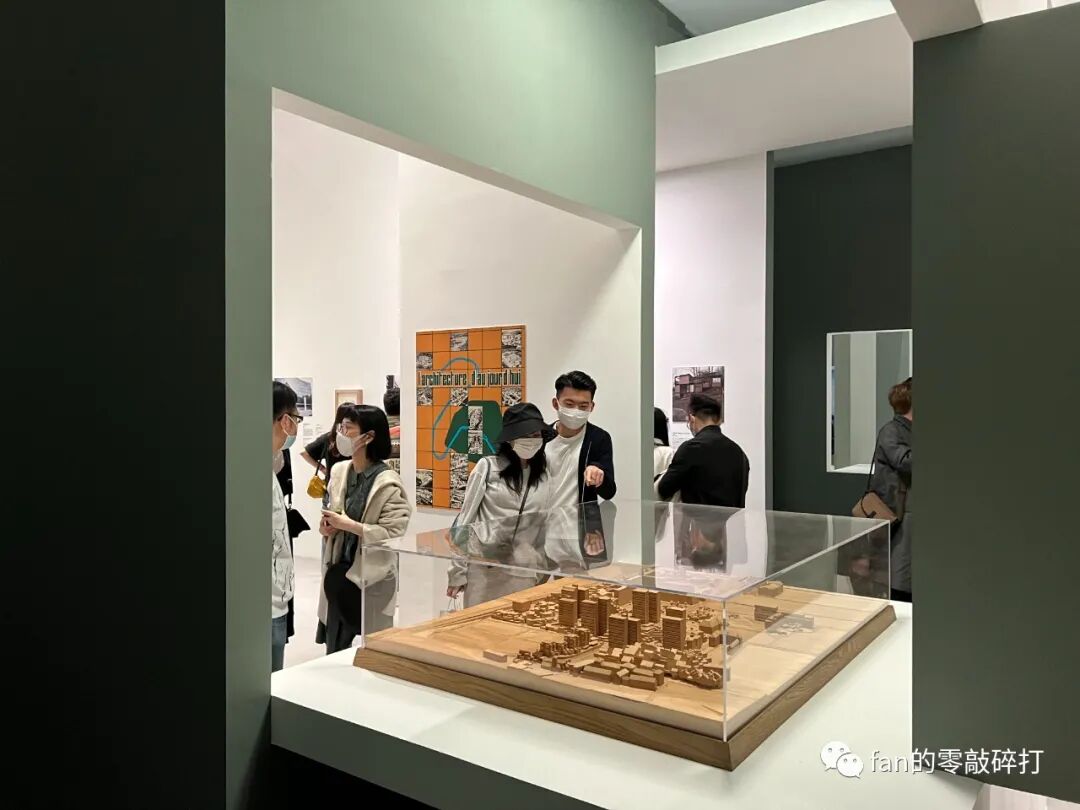

14:00-16:00,转场参观《巴黎建筑——城市进程的见证(1948-2020)》,布展也颇具空间设计意识。我们仍从布展与内容两方面引导学生。与前展800厚隔板相比,这里只有200厚,因而框景时没有形成额外空间。不同框景洞口大小差异、对位错位、角度变换,构成了丰富的看与被看体验。

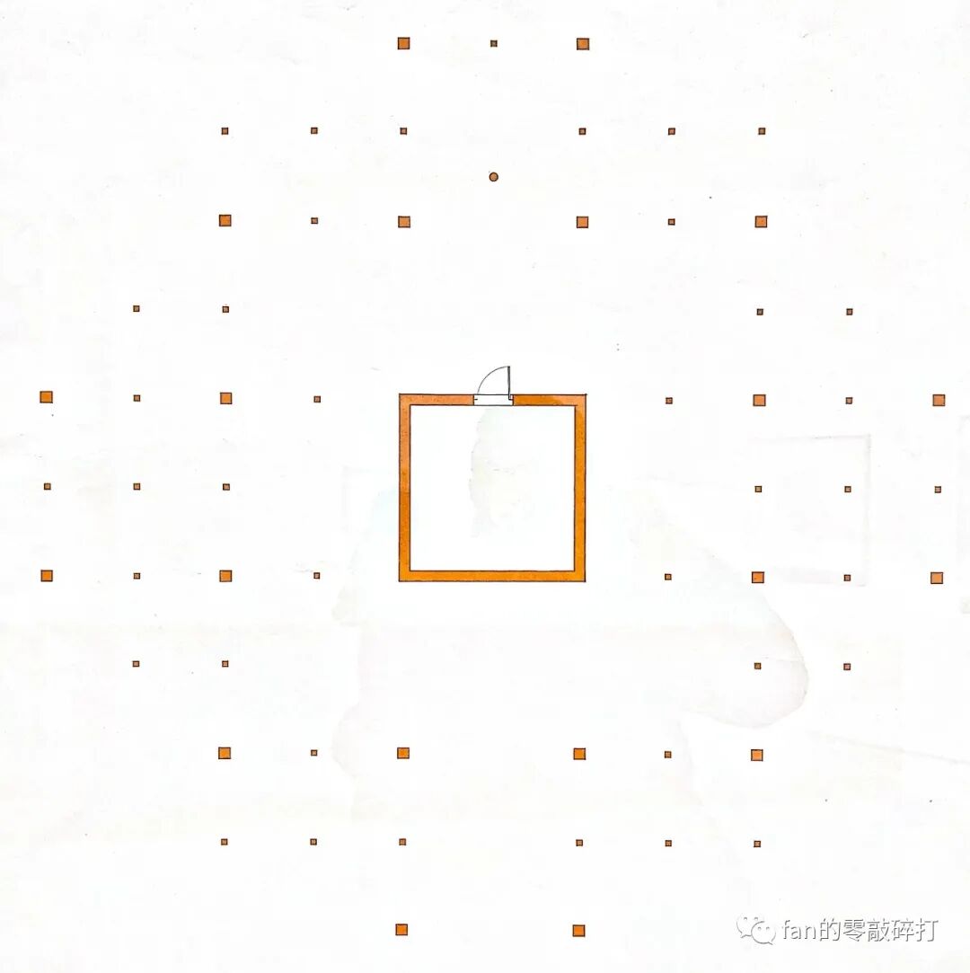

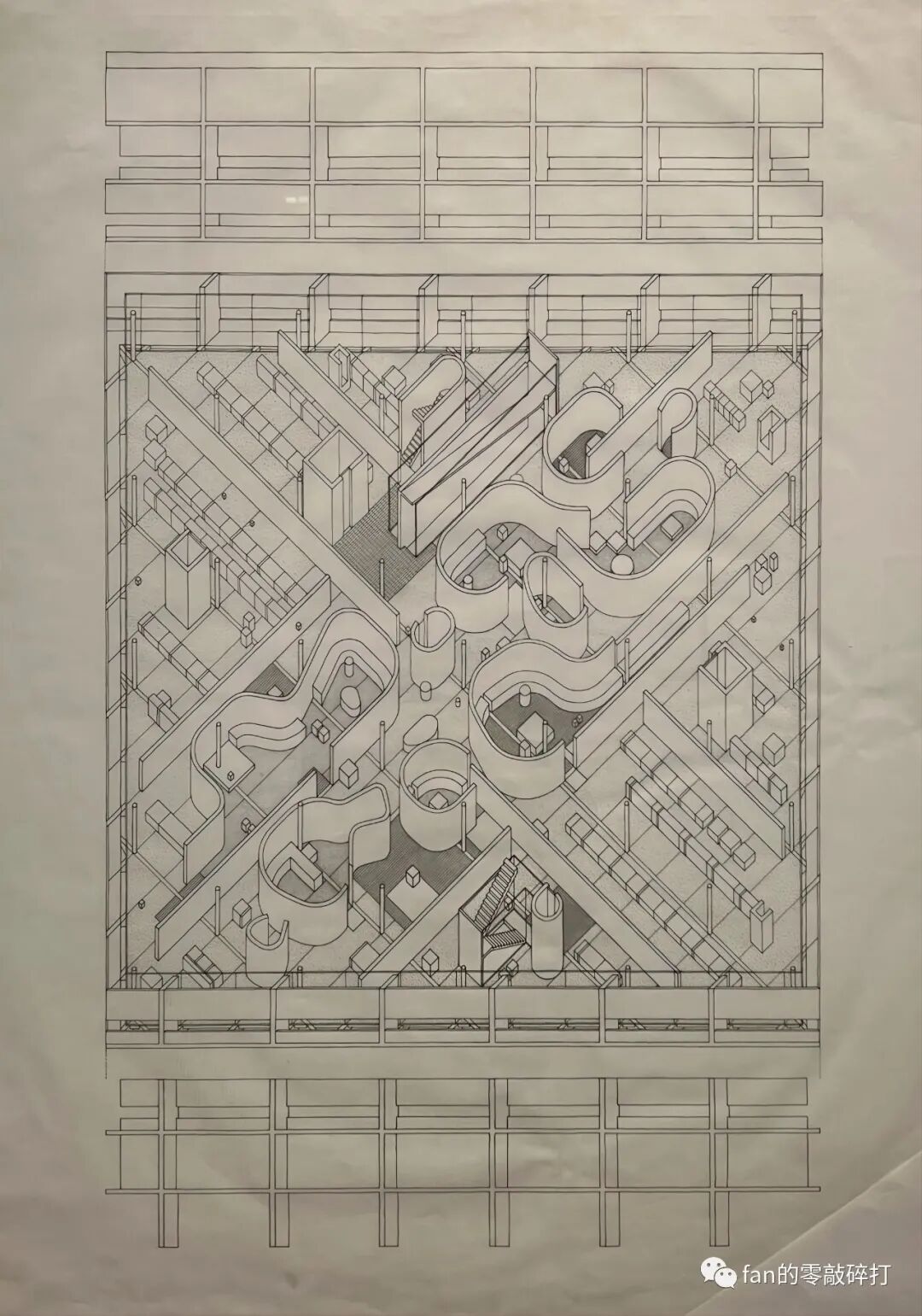

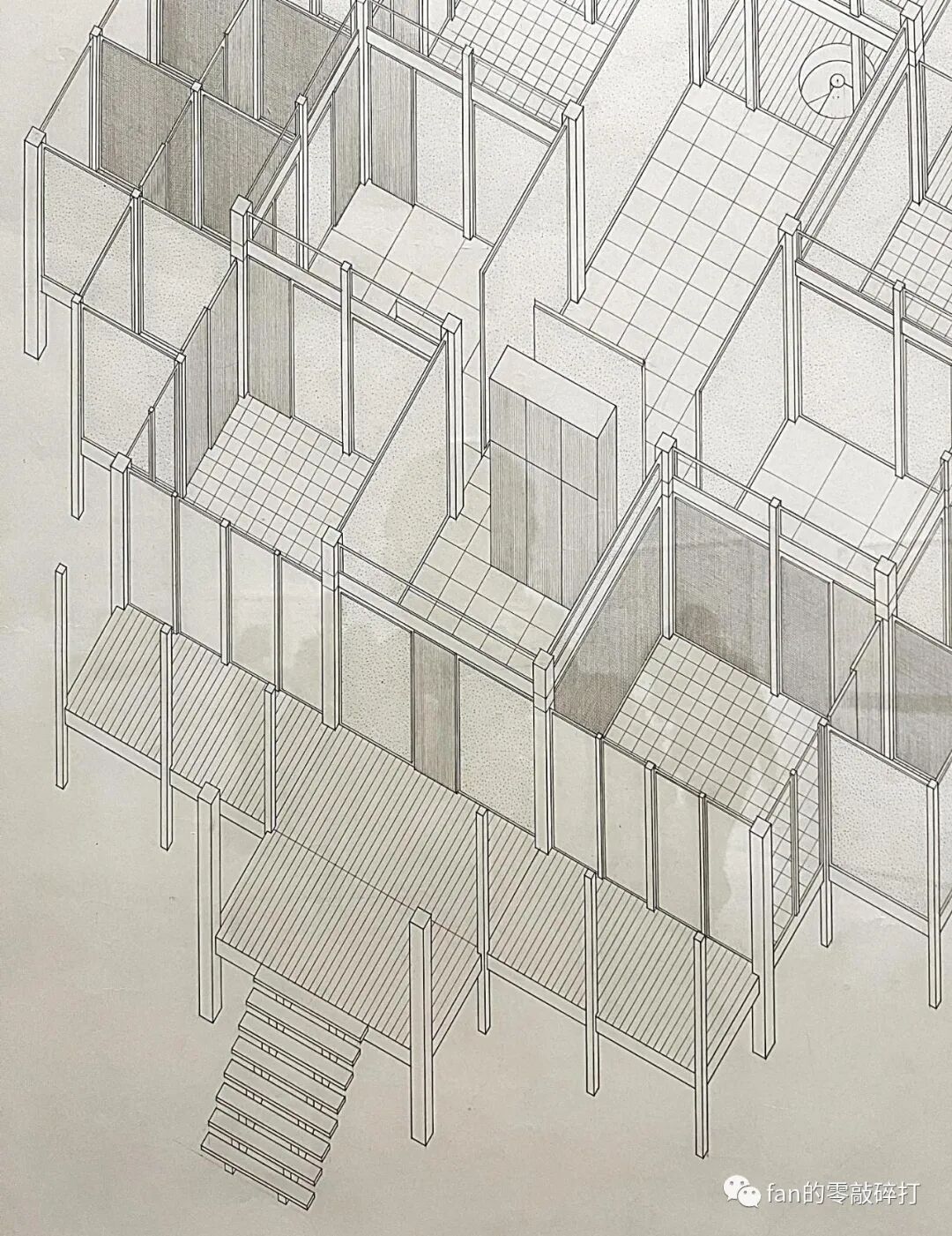

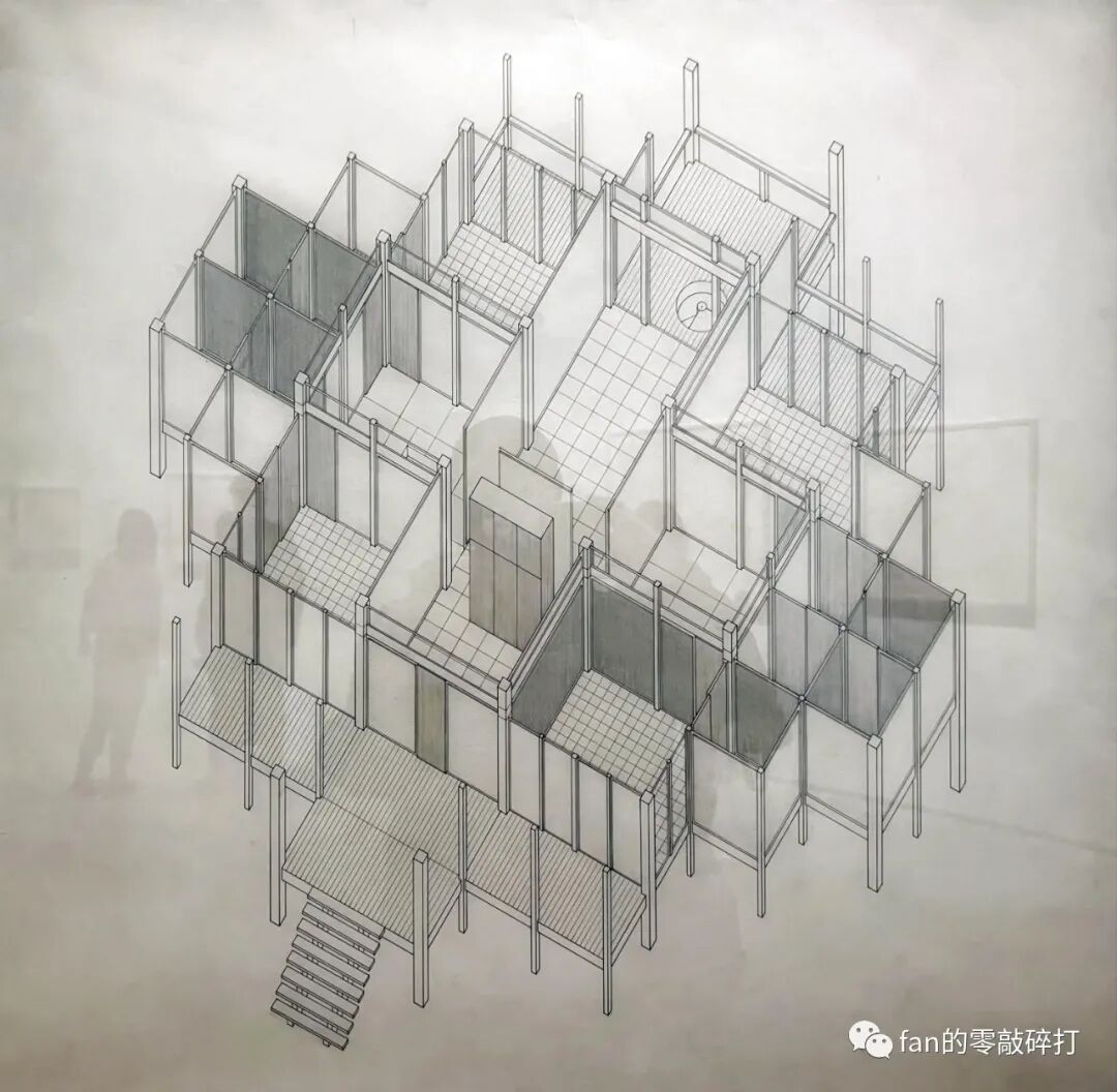

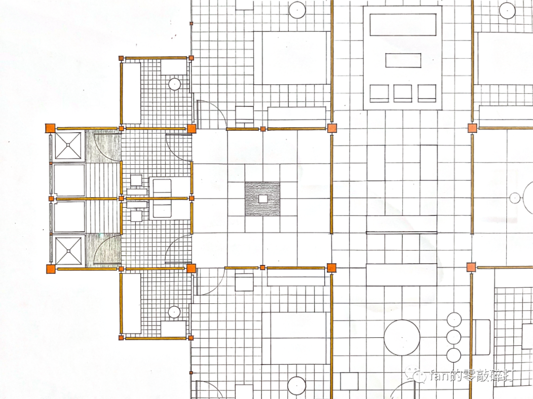

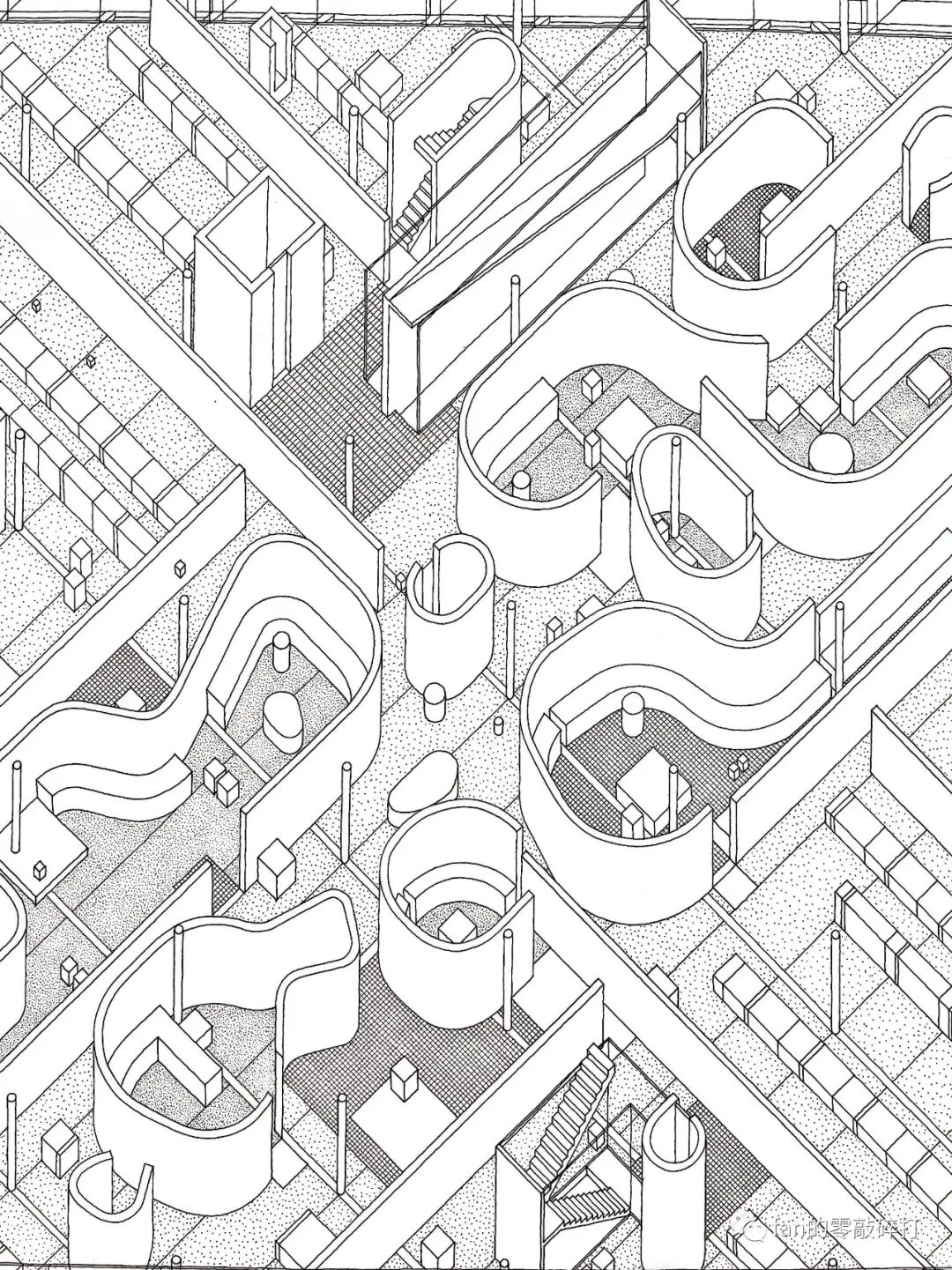

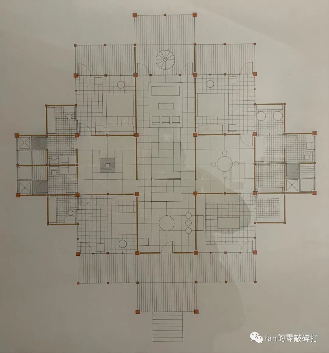

集中讲解的第二部分,是展览内容。正如前面所说,我们主要从目前学生能理解的角度,围绕“物理与形态操作”、“方法可传授”两条主线,对展览内容进行有侧重的分析。我们指点着挂在墙上的原图,详细分析了海杜克基于“九宫格(Nine Square Problem)”——这也是学生当下空间设计作业的基础框架——的一系列小住宅手绘图纸。对需要很多知识储备才能理解的设计理念不多做解释,而是特别强调设计深度与绘图表达之间的关系,并引出我们的教学观点——设计的深,才能表达的深,这里我们说海杜克画的好,其实绝大部分含义是指他设计的好!海杜克仅靠一支笔,就把一个住宅,既概念性、又建造性地塑造出来!我内心里不断赞叹,画(设计)的真好呀,我自己一个人面对一张图估计能看上两个小时。
在从设计与绘图两方面,围绕平面布局、结构体系、轴测中各种建造与构造细部交接、家具、铺地、设色、打点、线型等很多专题做精细分析的同时,我们不断提醒学生,对理论课堂上曾讲过的,海杜克于1985年出版的《美杜莎的面具》一书中关于九宫格的说法,要结合今天的参观和自己的空间设计作业,做一个回顾与反思。
“九宫格作为一种教学工具,用来向新生介绍建筑学。通过九宫格练习,学生开始发现和理解建筑的一些基本要素:网格,框架,柱,梁,板,中心,外围,区域,边界,线,面,体,延伸,收缩,张力,断裂,等等。学生开始探寻平面、立面、剖面和细部的含义。他学习如何画图,并开始理解二维制图、轴测投影,以及三维(模型)形态之间的关系。学生借助平面图、轴测图研究和绘制他的方案,借助模型探讨三维的含意。最终,学生对建筑的基本要素建立起自己的理解,有关建造的观念,也顺理成章出现。”(译自:John Hejduck. Mask of Meduso [M].New York : Rizzoli International Publications,  Inc. 1985:129.)
“The Nine Square Problem is used as a pedagogical tool in the introduction of architecture to new students. Working within the problem the student begins to discover and understand the elements of architecture. Grid, frame, post, beam, panel, center, periphery, field, edge, line, plane, volume, extension, compression, tension, shear, etc. The student begins to probe the meaning of plan, elevation, section and details. He learns to draw. He begins to comprehend the relationships between two dimensional drawings, axonometric projections, and three dimensional (model) form. The student studies and draws his scheme in plan and in axonometric, and searches out the three-dimensional implications in the model. An understanding of the elements is revealed, an idea of fabrication emerges.”(图8、9、10、11、12、13、14)
图8
《德克萨斯住宅1号:平面图》,1954-1963,石墨、彩色铅笔,绘制于半透明纸上,80x84cm。
图9
《德克萨斯住宅1号:平面图》局部

《德克萨斯住宅1号:底层平面图》,1954-1963,石墨、彩色铅笔,绘制于半透明纸上,80x84cm

《德克萨斯住宅1号:轴测图》,1954-1963,石墨绘制于半透明纸上,73.6x78.8cm。
图12
《德克萨斯住宅1号:轴测图》局部
图13
《菱形美术馆C:轴测图》,1963-1967,墨水绘制于半透明纸上,92x120cm。
图14
《菱形美术馆C:轴测图》局部

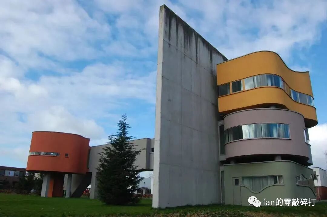

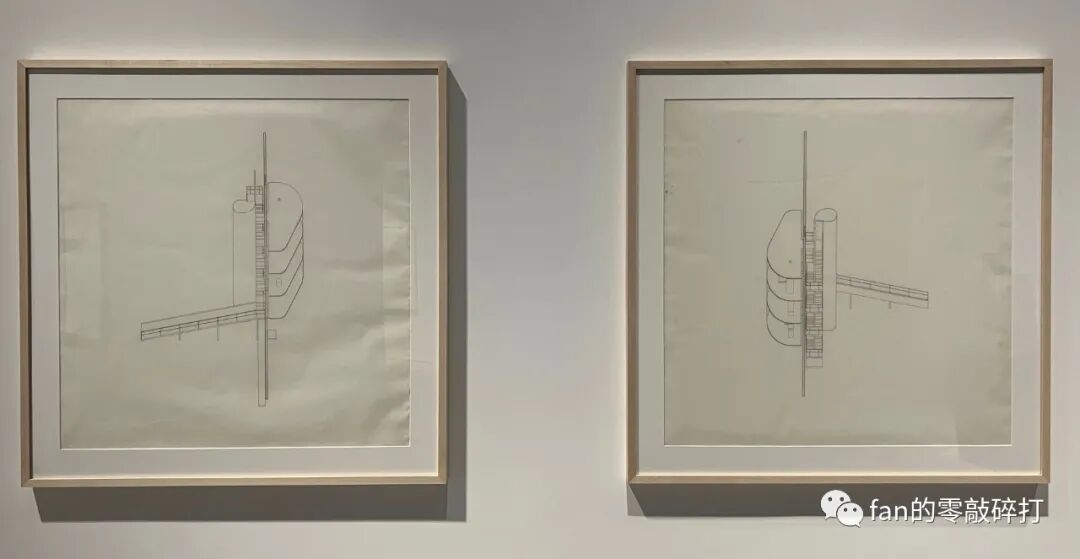

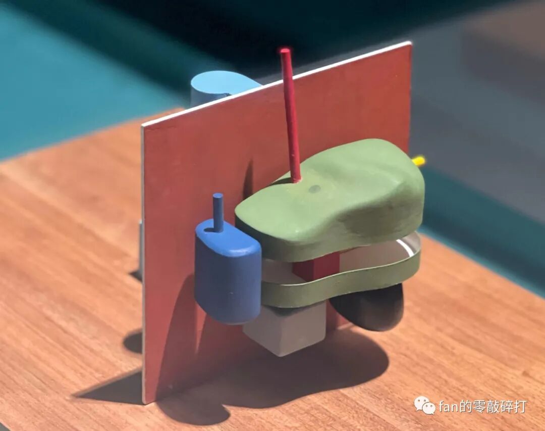

另外,墙宅系列还有个特别值得我们关注、学习的地方,即如何将二维画作(图形)转化为三维空间。这一角度的灵感,来源于诸多立体主义画作及柯布西耶建筑作品的形态提炼。以我之见,中间那堵墙,仍保留了一些“二维”状态,较好地解决了转换中的一些困难,起到了承上启下的作用。而从建造逻辑看,这堵强必然应该是剪力墙,以悬挑、支撑两侧房子(图15、16、17)。
图15
《1号墙宅》,1968年,墨水绘制于半透明纸上,93x93cm。
图16
《2号墙宅》,1973年设计,海杜克去世一年后的2001年,在荷兰Groningen建成。
