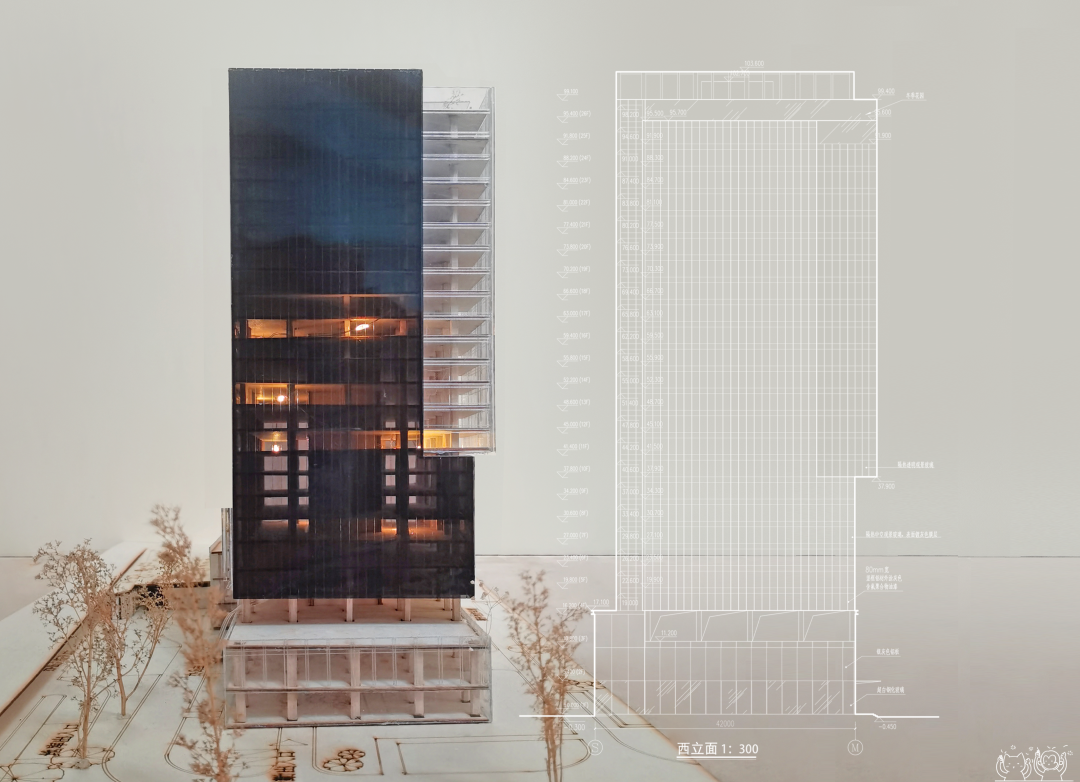

不同于低年级做过的多层公建,高层设计有更多限制的条件,但其实限制越多设计越好做。我们在此次设计中认真思考了新建高层对于城市和居民的影响,关注现实条件,尊重要求限高和相关技术规范,在满足各项要求的情况下尽可能使设计更合理;与此同时,我们也结合环境利用绿色建筑模拟技术指导设计,优化方案,对建筑外围护结构的性能进行了优化设计。

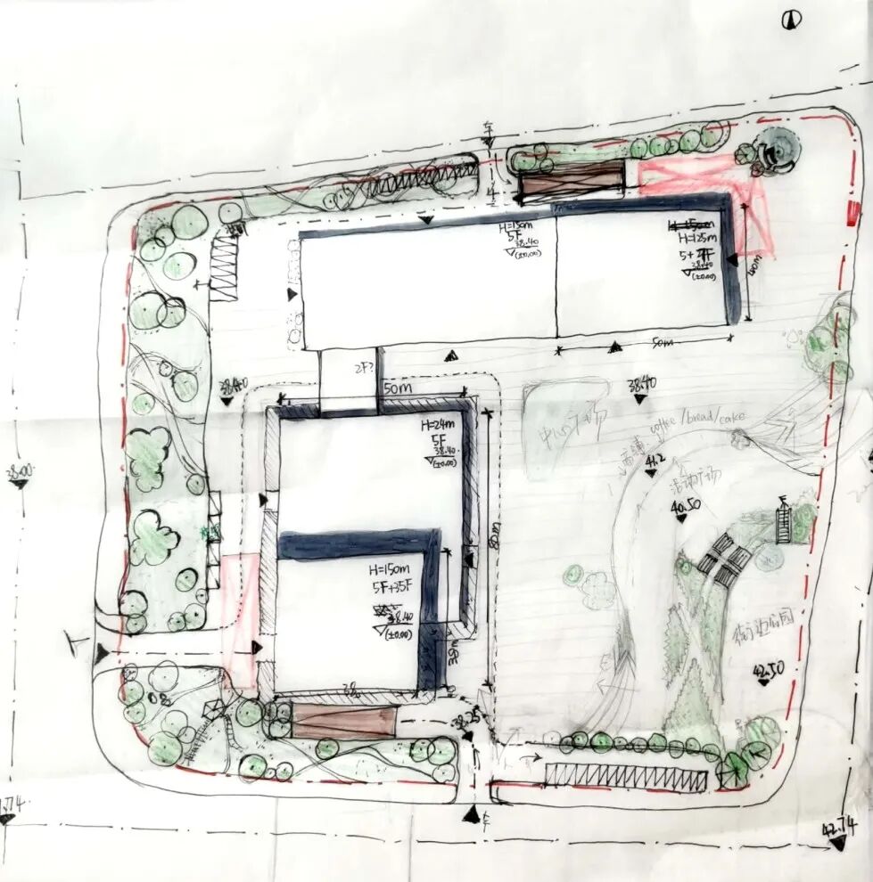

在我们看来,总图设计是这次高层设计非常重要的一环,总图不仅是体现建筑体块在场地中的位置,更重要的是建筑外部空间的设计和要素关系的处理,以及满足各类规范要求。
1、在方案之初,根据任务书要求容积率、密度、建筑面积等指标,进行不同体块组合的尝试
体块对比排布图
2、综合考虑平面形态、沿江面天际线、室外活动场所以及地块开敞面朝向等要素,筛选出四个更优方案,对其进行建筑外风环境比选优化。
3、风环境模拟(CFX):模拟夏季冬季及过渡季风况,比较、择优选取塔楼组合。
借助风环境模拟、草模推敲形体
4、最终得到综合各方面选优的体块排布情况

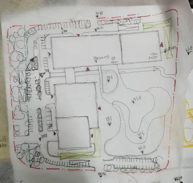

5、一轮又一轮:户外公共空间组织、建筑主次入口位置、车行流线和地上地下停车、人行流线和广场、场地内外标高处理、消防扑救和消防车道……【不想多说了(懒),还是看看翻箱倒柜找出来的皱巴巴图纸吧】
滑动查看手绘草图
【总图崽崽,方案前期还得看手绘呐】
滑动查看

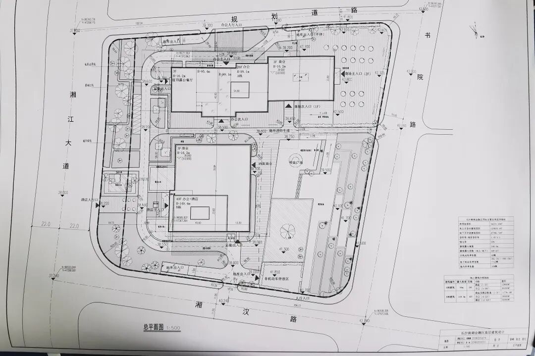

总平线图
【二草看的图们,最后这图被fengfeng小小地鼓励了一下!耶】
【最后的总图宝贝】

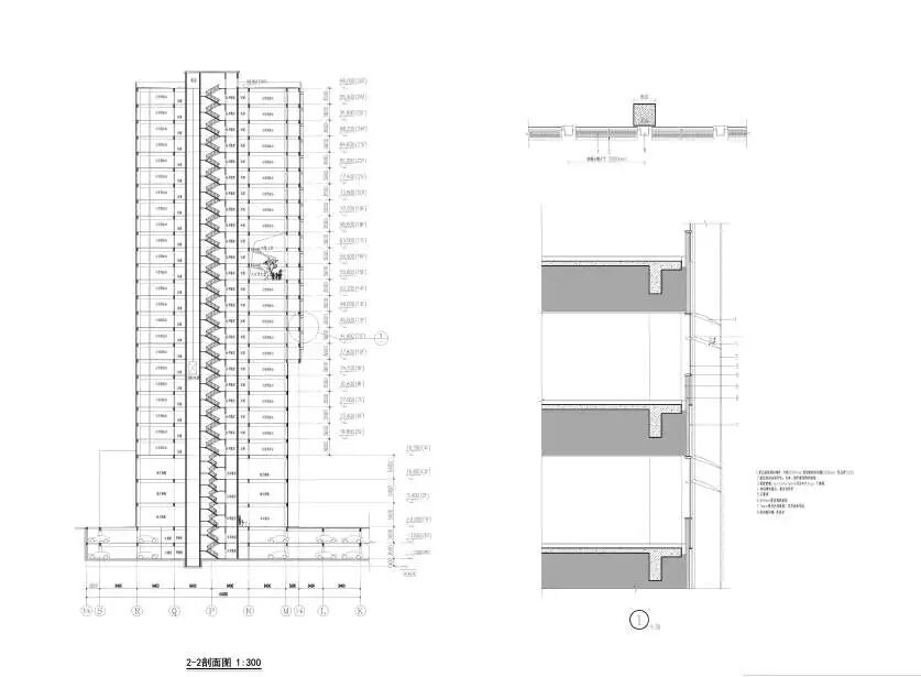

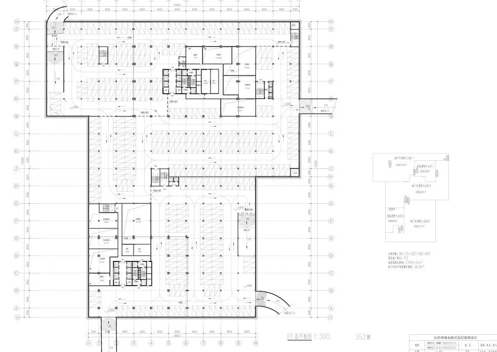

在一步步推进中,我们的高层课设终于在2021雪落下的那几天结束了。最后就放些回看觉得如今自己不配的技术图吧。
