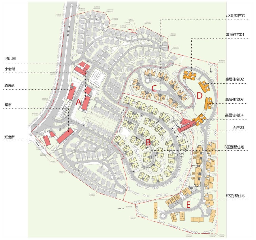

项目概况
项目位于广州市白云区同和路东侧,此地块背山面水,东面靠山,可以看到美丽的山景,西面,南面视野比较开阔,可以望到波光粼粼的南湖及广州市区,地块垂直高差达118米,拥有得天独厚的自然景观。项目由高层住宅和低层住宅,及小区配建的公共配套设施组成,是一个生态、低密度的花园式山地住宅项目。C区包括8栋2-3层的连体低层住宅,C区的建筑面积为6750㎡;D区包括4栋24-27层高层住宅,及一栋与之相连的小区会所,D区的建筑面积为77664㎡。最高建筑高度93.7M。小区综合平衡容积率0.71,绿地率32%。

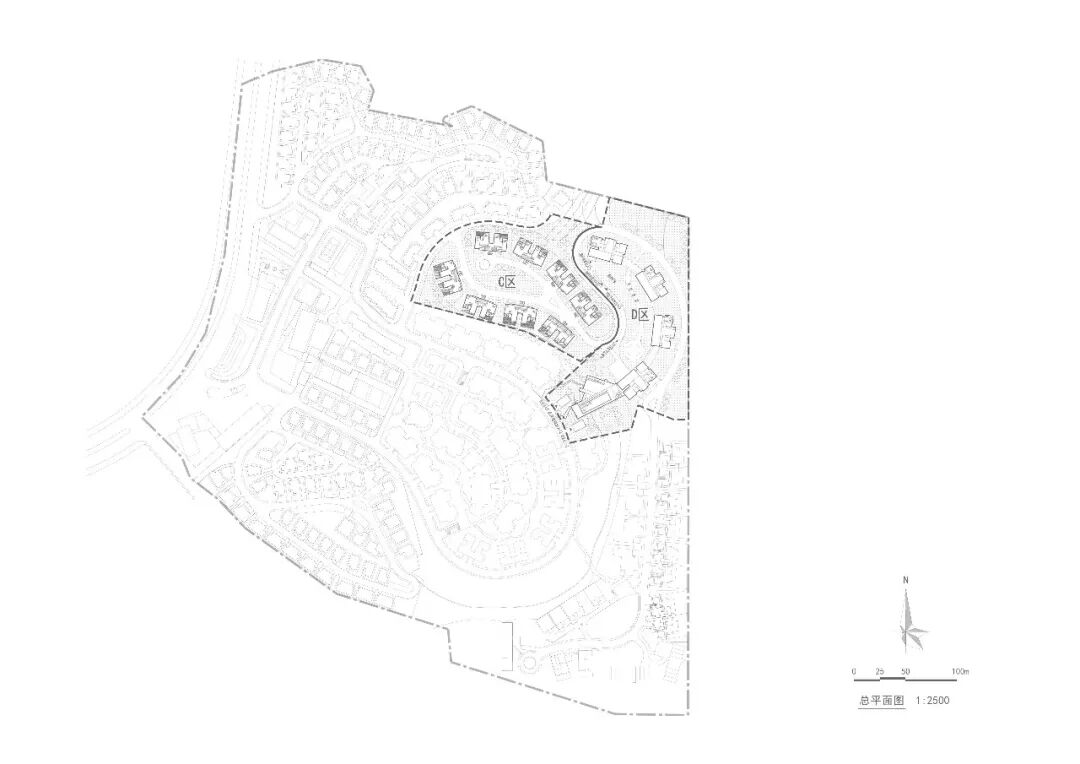

规划总平面建筑布局结合山地特征,采用台地开发模式,因地制宜进行布置,形成顺应地势的小聚落组团空间和层层跌落的山地景观。
原有地形在别墅区和高层区存在一个陡崖,规划利用地下车库空间的合理布置,强化了别墅区的层叠布局,弱化了陡崖造成的压迫感,减少了土方的回填,形成了更加人性化的场地空间。
▲总平面图
▲分析图1
02 景观资源最大化
场地西侧为广州市著名的风景区南湖。项目采用了逐层抬高的布置方式,多数低层住宅都有较好的视线通廊,高层布置在半山之巅不仅不会遮挡别墅,更为高层住户提供了更加独特的景观体验,强化了景观优势。

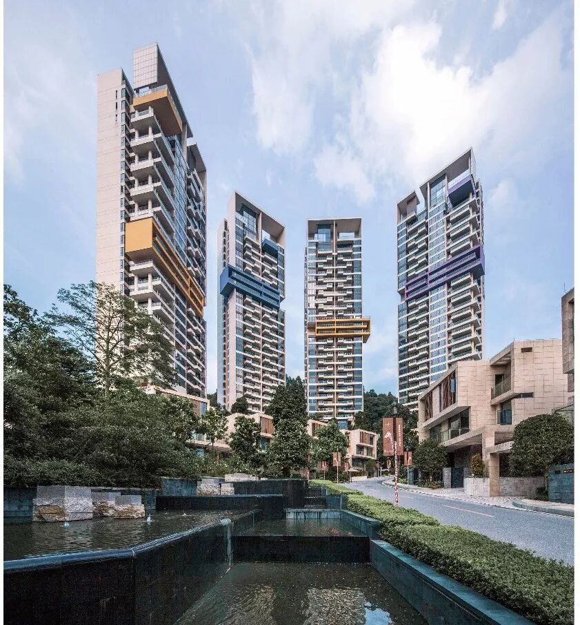

2、四栋高层住宅建筑利用横板的元素强调建筑层的感觉,并不断左右错落,既丰富活泼了立面,又可以形成两层通高的空间,使视野变得比较开阔。在顶部设计的多套复式户型,利用平台出挑为住户设计了空中私家泳池,提供十分独特的生活体验。
▲摄影:战长恒

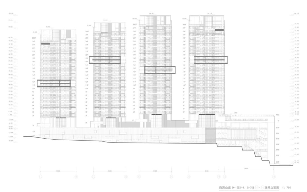

建筑设计结合山地特征采用跌落式设计,并设置集中的公共绿地,形成具有山地特色的居住组团。 高层住宅位于山坡上,由低点的基础面标高-23.05m过渡到高点的基础面标高-15.2m,高差约8m。 采用了桩基础,保障了建于山坡上的本高层住宅的安全。
▲南湖山庄D-1至D-4、G-7栋展开立面图

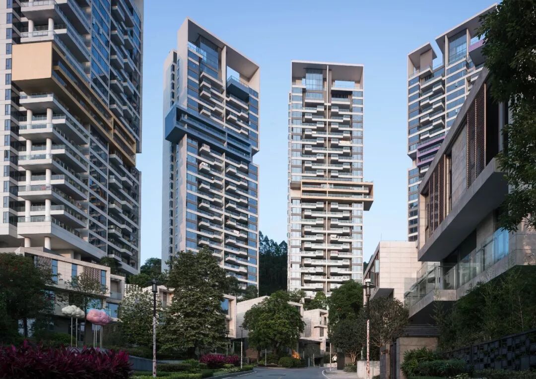

▲高层低点 摄影:战长恒
▲高层住宅外观 摄影:战长恒

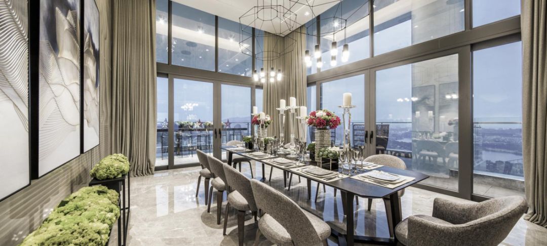

▲高层复式转角餐厅 摄影:陈小铁
