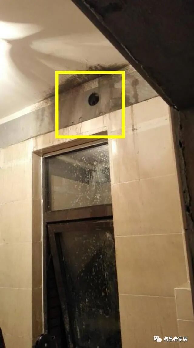

  说实话,对于装修很多人都是头一次,很多东西都是不清楚。房子里面的很多的构造也不知道是干什么的,正因为如此,就有粗心的业主把卫生间墙上的这个“洞”给堵了,等到卫生间内部臭气熏天的时候,才知道自己闯祸了。卫生间墙面上的这个“洞”并非无用处,而是用处可大了。
  卫生间通气孔堵上可以吗 千万别堵否则内部臭气熏天

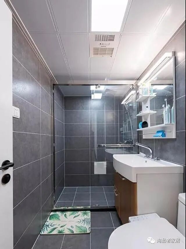

  这个“洞”是卫生间与外界空气交互流通的一个通道,起到很重要的通风散味的作用。如果把它给堵了的话,卫生间内部的气体就排不出去,内部就会产生难闻的味道,而且还会长时间散不了味。

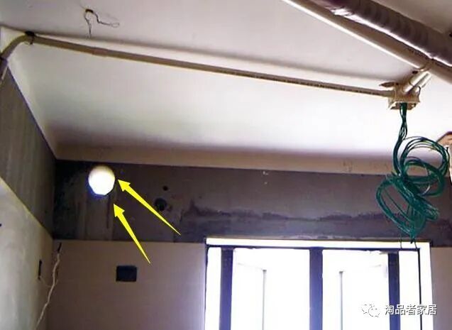

  现在买到的毛坯房,在卫生间的某个位置,会预留有一个方形的混凝土立管,这边就是卫生间的公共烟管。安装的时候,就可以将卫生间的排气接入公共烟道当中。

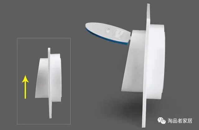

  当然安装的时候有些东西还是需要注意一下的,因为要接入公共烟道,所以止回阀千万记得安装,它可是可以防止气体倒流回室内的。止回阀一般购买排气扇的时候,都会赠送的,要是没有,那就再花几块钱买一个。

  根据自家的情况选择适合自家的排气扇,然后将排气扇和止回阀安装在一起就可以的。

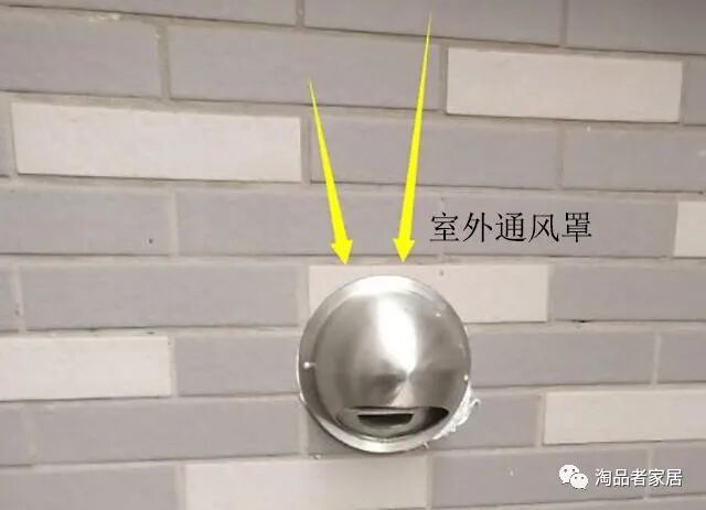

  自己开孔的话,还得考虑到外墙的情况。因为排气孔与室外相通,下雨天可能会出现雨水倒灌至室内的情况,可以在室外安装一个防雨弯头将排气孔遮挡起来。当中的缝隙也用密封胶封严实了,这样雨水也就不会倒灌进入卫生间内了。
