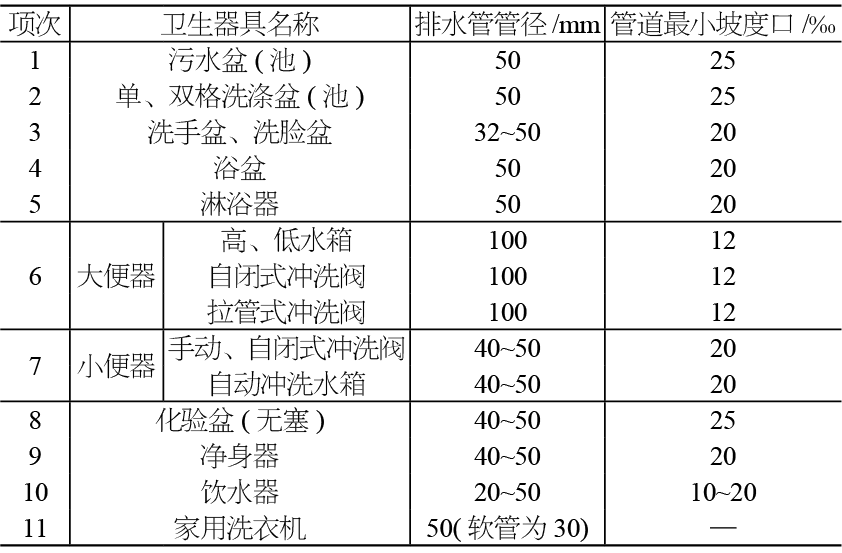

2)连接卫生器具的排水横管管道坡度未设置,或坡度不够,造成的排水不畅导致臭气返溢。
解决办法:管道坡度应严格按照设计要求设置,若设计无要求时可依据GB?50242—2002《建筑给水排水及采暖工程施工质量验收规范》中第7.4.4条“连接卫生器具的排水管管径和最小坡度,如设计无要求时,应符合表7.4.4的规定”住宅卫生间产生臭气原因剖析及解决办法(表1)进行管道坡度设计。并可适当放大,做到排水顺畅。
表1??连接卫生器具的排水管管径和最小坡度
