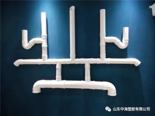

1. 排污管的公称外径(mm)一般有:φ25、φ32、φ40 、φ50 、φ63 、φ75、φ90、φ110、φ125 、φ140 、φ160、φ180、φ200 、φ225、φ250 、φ280、φ315、φ355、φ400、φ450 、φ500、φ560、φ630、φ720 等尺寸,排污管特殊规格尺寸可开模定做。
2. 排污管的尺寸并不是一定的,但是常用的也就是以上几种,如果需要特殊的排污管尺寸,也是可以定制不同的尺寸的。排污管的价格也是和尺寸规格相关联的,最便宜的排污管材质是塑料管。而最为常用的排污管主要的成分是硬质聚氯乙烯管(UPVC),是一种最为常用的材料,这种材料的排污管有着很强的耐化学性、抗污性、抗冲击性,使用年限也很长。

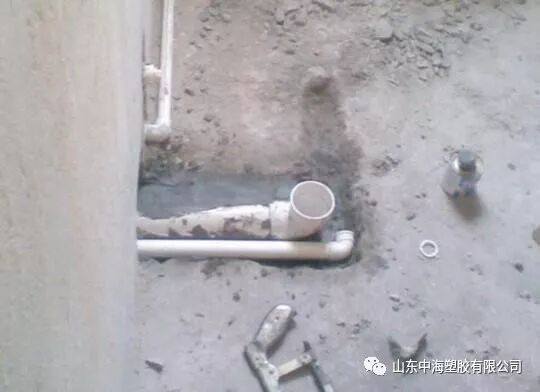

卫生间排污管安装规范
1. 准备材料。需要先准备的材料有伸缩节、检查口、胶黏剂、pvc管以及卫生间排水管。

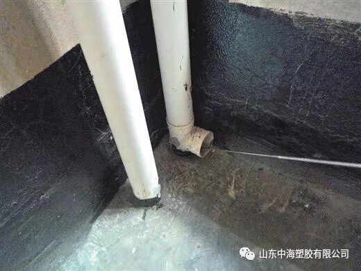

2. 安装程序。卫生间排水管正确的安装程序是,先要和水电工的师傅讨论一下水路的具体走向是怎样的,然后再使用电锤将卡子固定在墙上,接着使用专业的热熔机对准管子的开口位置,使用热熔的方式将水管和排污口连接在一起,最后是用使用试压泵对整个管线进行打压测试,然后把现场清理干净,卫生间排水管安装就完成了。

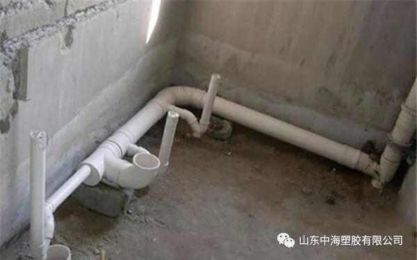

3. 布局设计。卫生间排水管的布局设计要根据水的走向来铺设,一般卫生间排水管都是按照横平竖直的方式铺设,在铺设的过程中要尽可能保证两条管道之间不会交叉,如果说发生了交叉要搭过桥,冷热水管道之间要分开并且保持一定的距离,沐浴混水阀的左右位置正确且装在浴缸中间,高度最好是设计在1.8~2.1m之间,在安装的时候,也要注意预留出洗衣机、热水器排水口的位置,预定的位置一定要合理布局。
