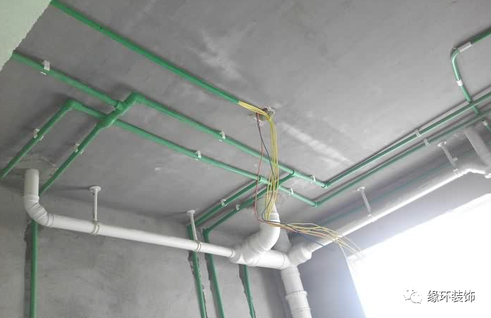

卫生间排水管的布局是需要根据谁的走向来设计的,通常是横管和竖管各自安装,最好不要出现交叉的情况。如果交叉要搭过桥,冷热水管分开并保持一定的距离。要注意排水管走向和高度,最终让废水能顺利流通到地漏的地方,让废水能顺利排放出去了。

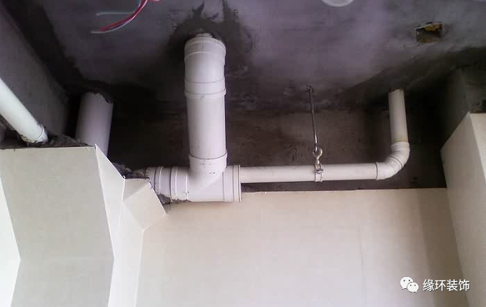

1、材料方面,排水管一般选用PVC管,高层的排水管最好用双壁中空或是螺旋降噪的;而胶粘剂和水管隐蔽工程一定要用最好的材料,一定要做到无异味不漏水,有阻燃特性最好。

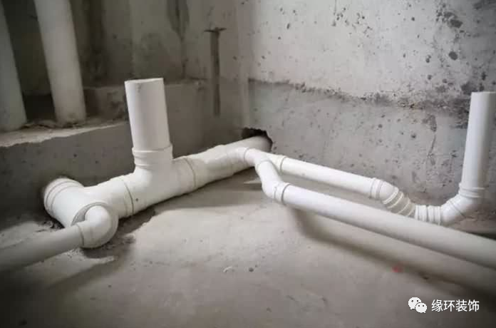

2、排水横管要有坡度,一般不低于1%;安装排水管时注意排水坡降有利于污水及时排出。
3、其次就是一根排水横管如果带1个以上的卫生器具,则需要增加清扫口(检查口)。检查口一般离地一米,h管中心一米五左右。检查口用于检修及快速故障排查。
4、如果PVC立管长度超过4米则要加伸缩节。伸缩节是根据三通的中心,一般是四十三左右,短管二十三 。横管两米以上要增设伸缩节。
5、如果洁具自身不带存水弯的,一定要在管道上安装S型或P型存水弯,防止异味从管道内溢出,保证卫生间内空气清新。
6、高层立管还要加阻火圈,安装的管道要远离火源,避免意外事故发生。

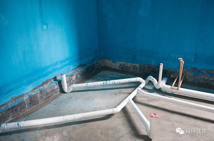

2、卫生间排水管防水处理
①无论卫生间排水管铺设在哪,墙面的防水一定要处理的,一般防水处理中,墙面要做30cm左右高;
②墙与地面以及管道与地面之间的接缝处是最容易出现问题的地方,所以在这些地方一定要注意多涂一些防水涂料;
③对于卫生间排水管的防水处理,要注意让装修队做一本水泥护根,由地面向上涂10-20cm左右的防水涂料,这样可以增加卫生间排水管的防水性。
