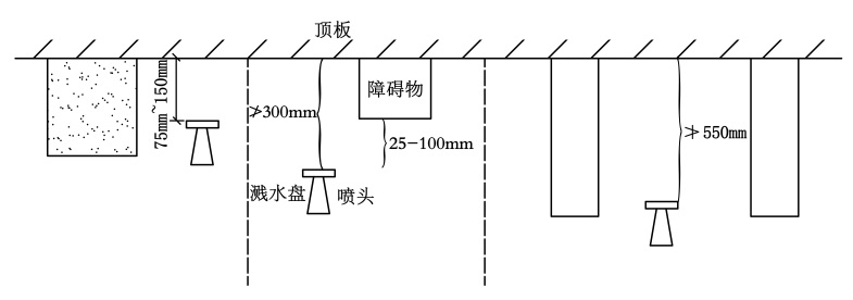

除吊顶型洒水喷头及吊顶下设置的洒水喷头外,直立型、下垂型标准覆盖面积洒水喷头和扩大覆盖面积洒水喷头溅水盘与顶板的距离应为75~150mm,并应符合以下规定:
1.当在梁或其他障碍物底面下方的平面上布置喷头时,溅水盘与顶板的距离不应大于300mm,梁等障碍物及密肋梁板下布置的喷头,溅水盘与梁等障碍物及密肋梁板底面的垂直距离应为25~100mm
2.在梁间布置喷头时,应符合相关喷头与障碍物距离的要求。确有困难时,溅水盘与顶板的距离不应大于550mm

当梁、通风管道、成排布置的管道、桥架等障碍物宽度大于1.2m,其下方应增设喷头;采用早期抑制快速响应喷头和特殊应用喷头的场所,当障碍物宽度大于0.6m,其下方应增设喷头
注:直立型、下垂型标准覆盖面积洒水喷头布置间距不应小于1.8m,直立型、下垂型扩大覆盖面积洒水喷头应采用正方形布置,布置间距不应小于2.4m
