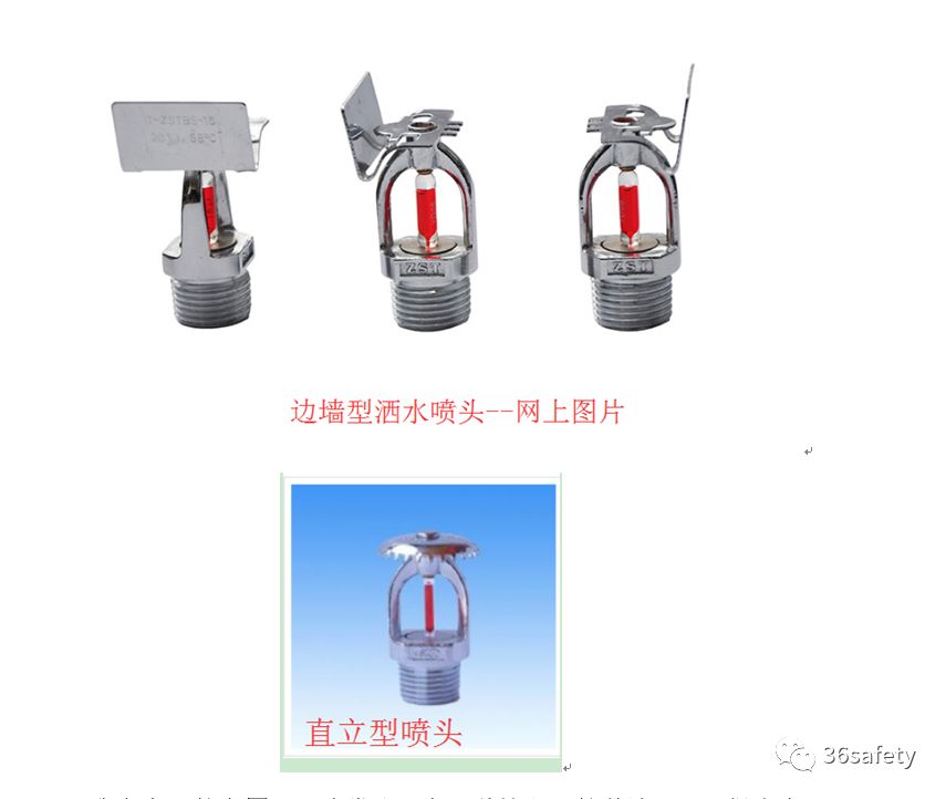

我在自己的审图经历中发现,有一种情况比较普遍,对于很多有内装修需求的场所或单位把土建项目的直立型洒水喷头在吊顶装修时进行更换,更换成施工更方便的边墙型喷头。我就遇到过KTV包厢在装修时采用边墙型喷头的案例,可是依据规范,并不允许KTV的包厢采用边墙型的洒水喷头。

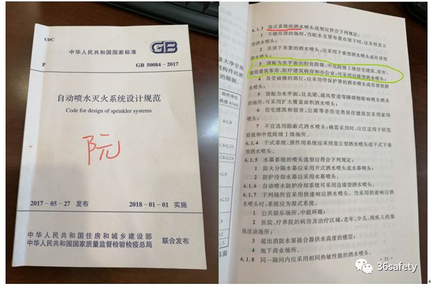

在2018年1月1日生效的GB50084-2017《自动喷水灭火系统设计规范》6.1.3条的第3款是这么规定的:
6.1.3-3湿式系统的洒水喷头选型应符合下列规定: 顶板为水平面的轻危险级、中危险级Ⅰ级住宅建筑、宿舍、旅馆建筑客房、医疗建筑病房和办公室,可采用边墙型洒水喷头;
在规范条文解释中给出了这么要求的原因: 本条提出了不同使用条件下对喷头选型的规定。实际工程中,由于喷头的选型不当而造成失误的现象比较突出。不同用途和型号的喷头,分别具有不同的使用条件和安装方式。喷头的选型、安装方式、方位合理与否,将直接影响喷头的动作时间和布水效果。
第 3 款对边墙型洒水喷头的设置提出了要求。边墙型喷头的配水管道易于布置,非常受国内设计、施工及使用单位欢迎。但国外对采用边墙型喷头有严格规定,如保护场所应为轻危险级,中危险级系统采用时须经特许;顶板必须为水平面,喷头附近不得有阻挡喷水的障碍物;洒水应喷湿一定范围墙面等。
    本款根据国内需求,按本规范对设置场所火灾危险等级的分类,以及边墙型喷头性能特点等实际情况,提出了既允许使用此种喷头,又严格使用条件的规定。

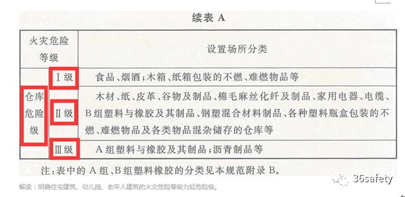

 我们再一起来看,在GB50084-2017《自动喷水灭火系统设计规范》中什么样的场所,可以用边墙型洒水喷头。我们首先要去查找规范中什么场所属于“轻危险级和中危险I级场所”,设置边墙型喷头的场所,首先要在这个“轻危险级和中危险I级场所”范围内,并且同时满足规范中对于建筑使用性质的要求,才可以。
文稿中我粘贴了一张表格,来自这本规范的附录A,我把规范中“轻危险级和中危险I级场所”用绿色的框标注了出来,其他的用红色的框标注了出来。
再次强调: 顶板为水平面的轻危险级、中危险级Ⅰ级住宅建筑、宿舍、旅馆建筑客房、医疗建筑病房和办公室,可采用边墙型洒水喷头。使用边墙型喷头,首先危险等级必须要在【轻危险级】、【中危险级Ⅰ级】这个范围内,同时使用性质需为【住宅建筑】、【宿舍】、【旅馆建筑客房】、【医疗建筑病房和办公室】这类性质才可以。
我前文提到的KTV的包厢,就不属于上述的范围,所以KTV的包厢是不能够采用边墙型喷头的。
