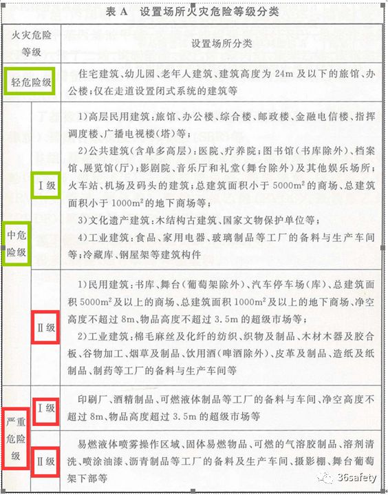

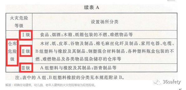

 我们再一起来看,在GB50084-2017《自动喷水灭火系统设计规范》中什么样的场所,可以用隐蔽式洒水喷头,也就是什么场所属于
“轻危险级和中危险I级场所”
文稿中我粘贴了一张表格,来自这本规范的附录A,我把规范中 “轻危险级和中危险I级场所”用绿色的框标注了出来,其他的用红色的框标注了出来。
我们这里举例说明,如果你是一个地上4层的旅馆的装修,也就是对应表格中 “轻危险级”的“建筑高度在24米及以下的旅馆”这个类别,那么,依据规范6.1.3条第7款的规定,规范允许采用隐蔽式洒水喷头。如果你是一个设置在地下的总建筑面积大于1000平米的商场,那对应的是中危险级II级,这种情形,规范就不允许采用隐蔽式洒水喷头。
