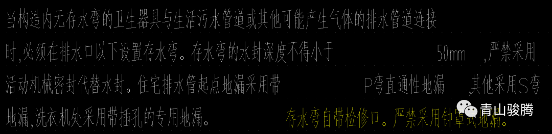

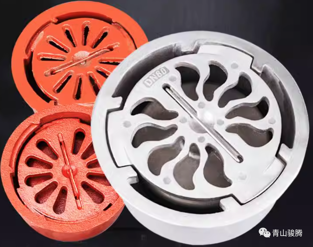

一般的项目设计要求洗衣机地漏采用带插孔的专用地漏。存水弯自带检修口。严禁采用钟罩式地漏。
《建筑给水排水设计规范》(GB 50015-2003)中的如下二个条款有很明确的要求:
4.5.9条款要求:带水封的地漏水封深度不得小于50mm;
4.5.10条款要求: 严禁采用钟罩(扣碗)式地漏(淘汰设备)。
其中提到水封深度不小于50mm,而这一点市面上的钟罩式地漏几乎很少有满足这一要求的,达不到水封50mm这一要求,也就很难起到防臭的功效。

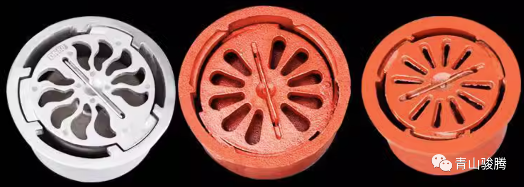

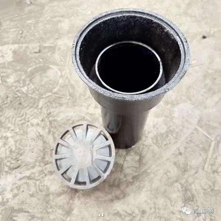

一、钟罩式地漏图片:
钟罩地漏为在地漏内加一个扣碗,把地漏的排水口扣住,在地漏里有个水封的高度,能够防止管道内的异味。钟罩式地漏的缺陷钟罩式地漏是比较常见的地漏,其主要缺点是环境污染,由于水封高度不够,多数只有10-20mm,极易干涸,使排水管道内的臭气返入室内。即使改造加深水封到50mm,也不过多延缓几天不冒臭气的时间,而且水封加深,会使水力条件更差,沉积污物更加严重,下水管中阴暗、潮湿,废水中挟带大量细小固体杂质(如泥沙、毛发、布条、纸屑、剥落的生物粘膜等),会在“U”型存水弯中粘着、沉淀,日积月累,这些残留物就变成病菌和臭气的温床,而水封地漏对下水管里孳生的蟑螂、黑翅虫等害虫和大部分病菌根本无法阻挡;自清能力差,极易堵,存水弯极易粘着、沉淀脏物,清理起来即不卫生,又十分困难。

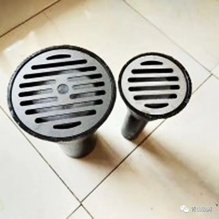

二、常见地漏样式

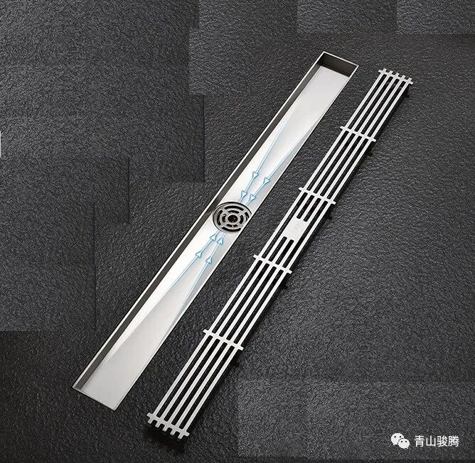

1、卫生间防臭地漏
2、长方形地漏

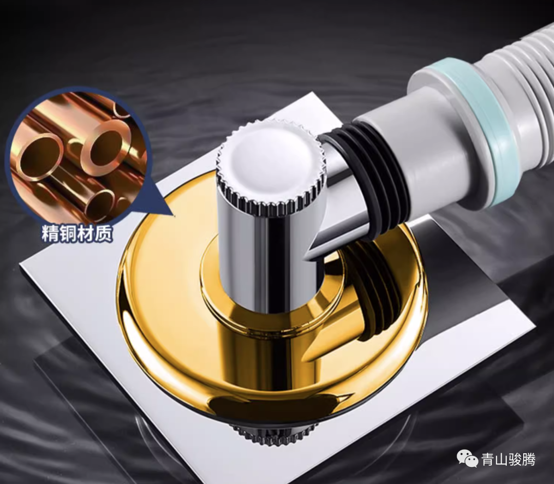

3、洗衣机地漏
4、人防专用防爆地漏

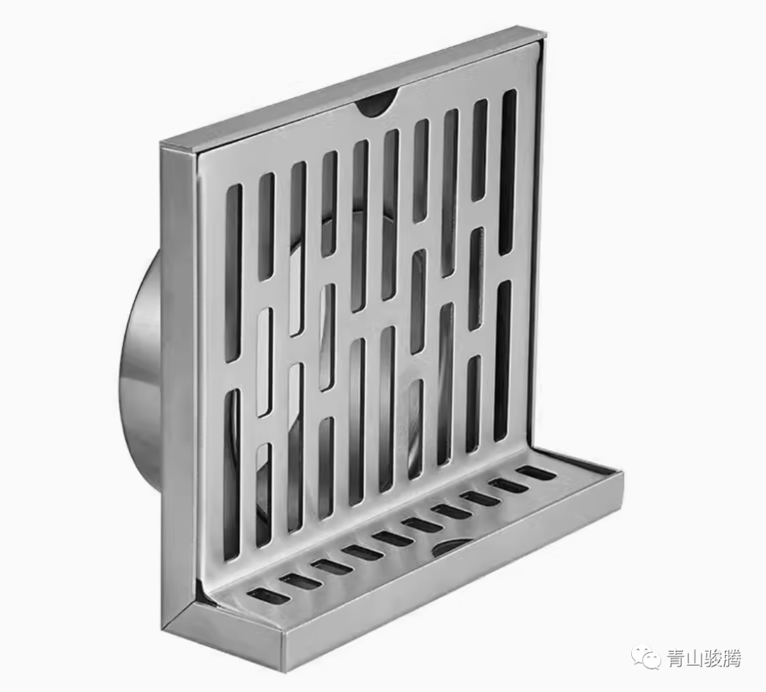

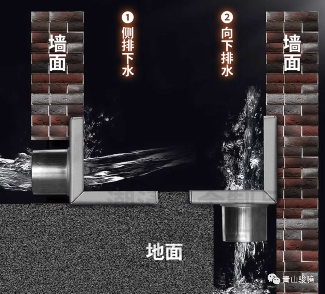

5、墙排/墙角地漏

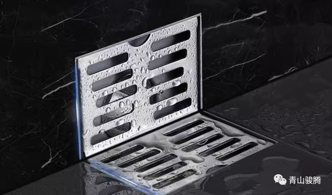

6、隐藏式地漏
