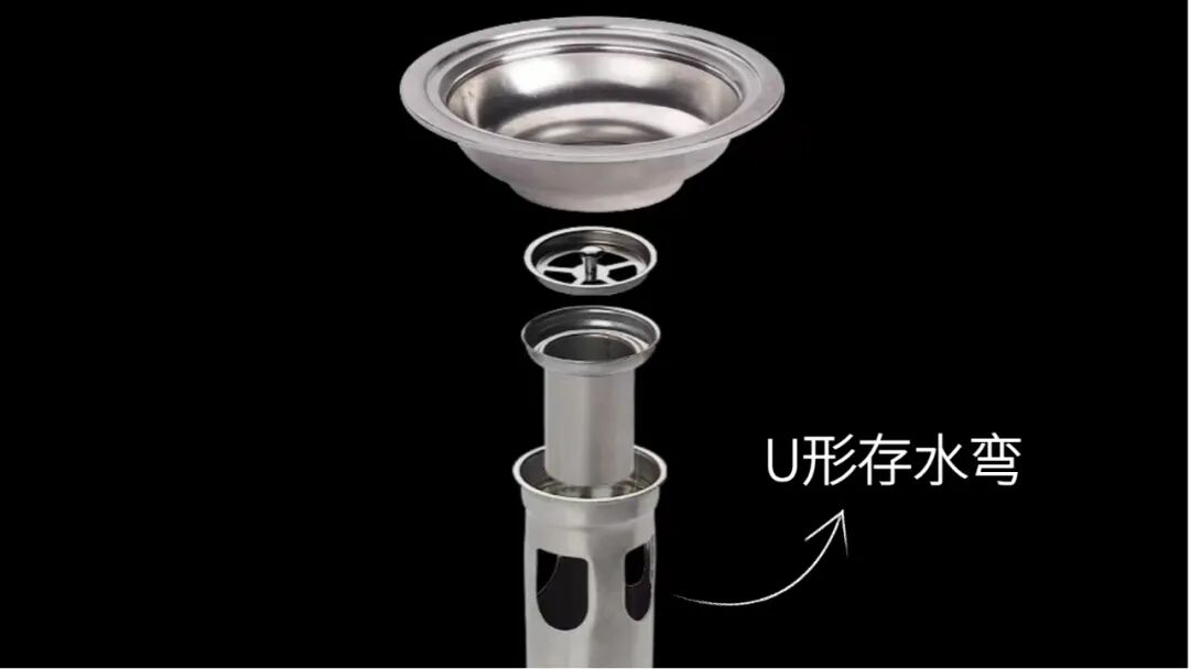

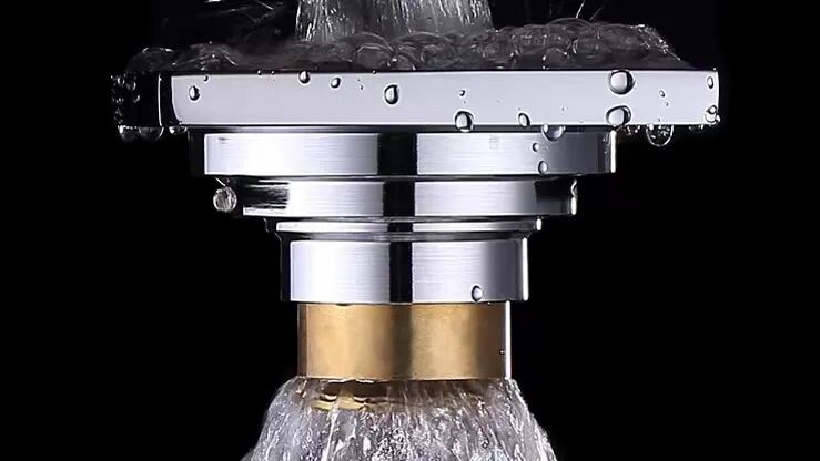

地漏可以根据滤芯不同主要分为水封地漏、自封地漏和T型地漏三种。
水封地漏
它利用存水做防臭,不易出现机械故障,但由于需要利用存水起到防臭效果,所以建议在经常用水的区域使用。水封地漏的整体效果较好,但也因此的排水速度较慢,比较容易积累污垢,而且水封地漏对地面高度有要求。
自封地漏
大多通过重力实现翻盖的开合,如果有异物通过,容易造成堵塞,但对于地面没有太高的要求。

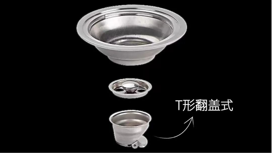

T型地漏
利用弹簧,在有水的时候打开,没有水通过的时候自动闭合,理论上可以实现防反水,防虫防臭效果也很好。但是水管直径要求较高,下水管要求50管,直径小于50mm基本不能使用。

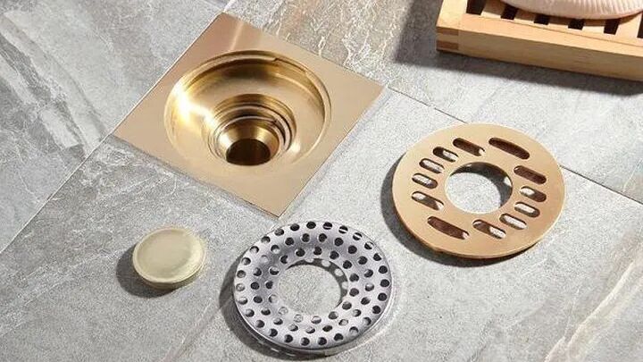

淋浴地漏是大部分人比较关心的问题, 合理的管道设计加上科学的地漏选择,不仅可以保证排水通畅,也可以有效避免返臭的发生。
而随着大家对于排水管的重视程度的提高,目前的排水管基本都配备了存水弯,再加上自带防臭功能的地漏,已经可以有效避免返臭的发生。

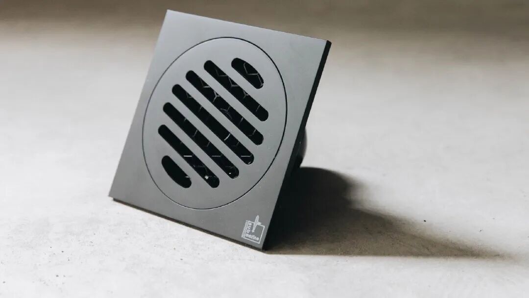

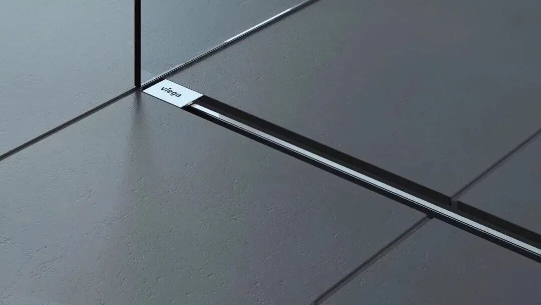

“ 长条形地漏   ”
长条形地漏排水速度比一般圆形地漏要快很多,但其实长条形地漏与普通地漏的下水管并没有什么区别,条型地漏的集水面积更大,所以做到更高效的排水,而且看起来更加美观,提升空间格调。

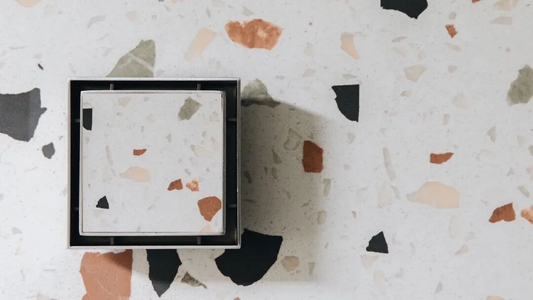

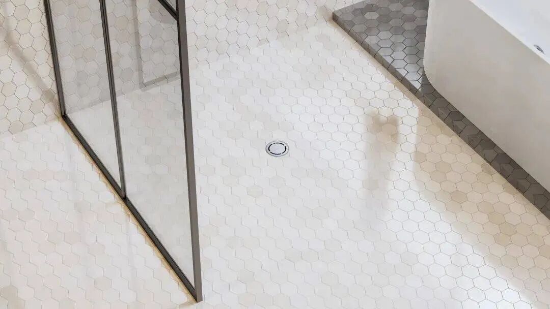

“ 隐形地漏   ”
隐形地漏通过表面内嵌瓷砖实现,能做到与地面瓷砖完美融合。整体来看结构严密,不仅没有影响地漏的功能性,又在原有的基础上增加美观性。

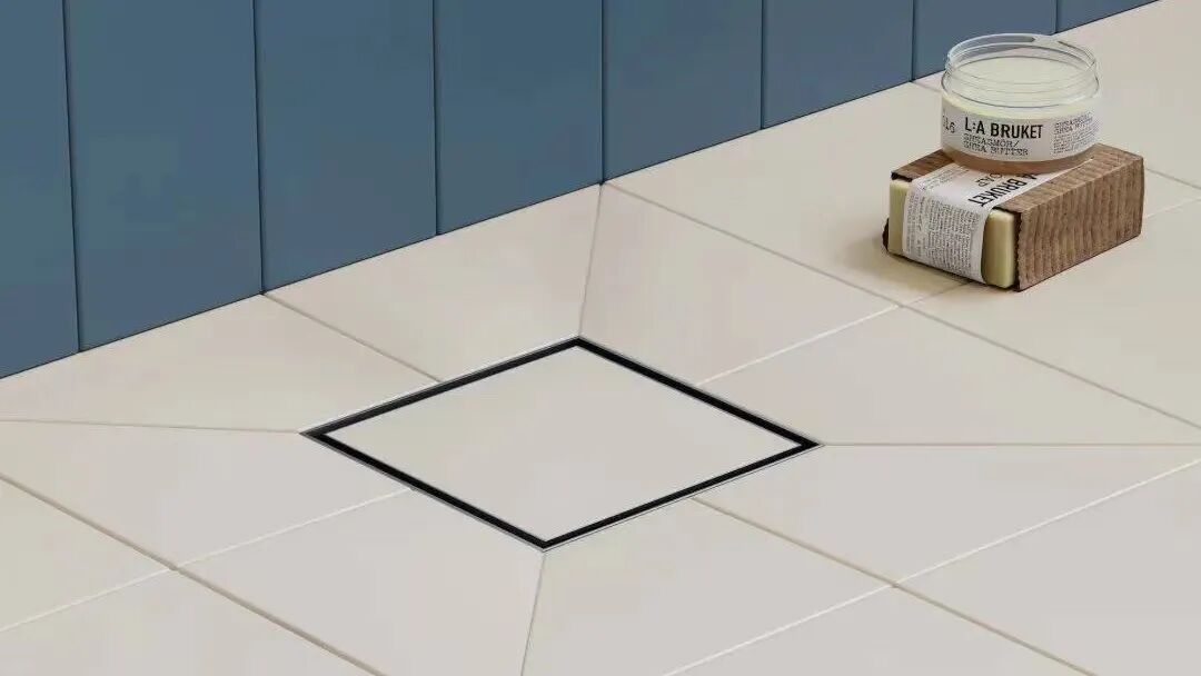

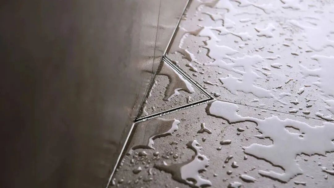

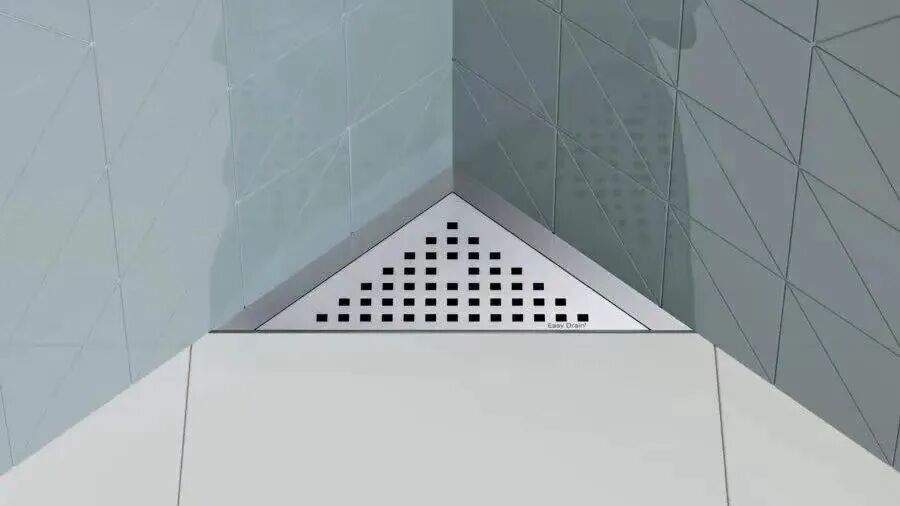

“ 三角形地漏   ”
三角形地漏既可以隐藏在卫生间角落,也可以利用墙面做三角线形排水,在一些特殊造型的设计中,也有它独特的美感。

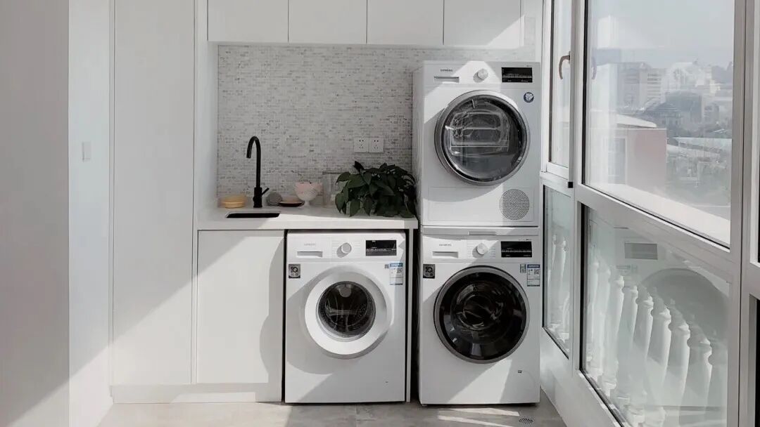

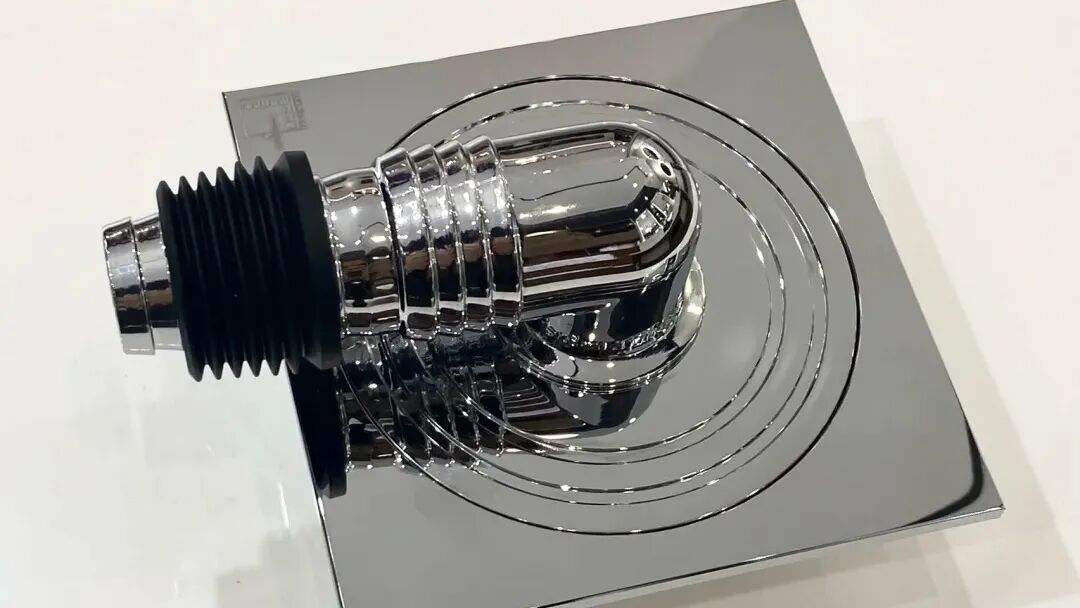

洗衣机排水分为直排和水泵两种方式,排水时冲击力很大,安装普通地漏容易反水,所以洗衣机地漏分为全密封和半密封两种。
全密封的洗衣机地漏的面板上有孔,可以直接与洗衣机排水管相连,防臭和排水效果都很好。但这种地漏比较有针对性,只能用于洗衣机排水,建议洗衣机区域没有其他排水需求时使用。
半密封的原理与全密封相同。但面板除了预留洗衣机排水管插入的孔道与普通地漏一致,因此也可以用于生活排水,但排水速度较慢,只在排水量较小时适用。
