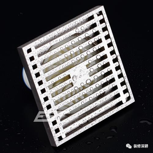

1、普通淋浴地漏
是传统装修普遍采用的地漏。
地漏的内芯分为自封式和水封式两大类。

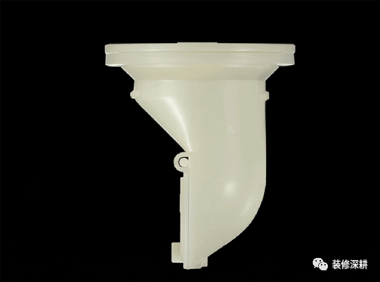

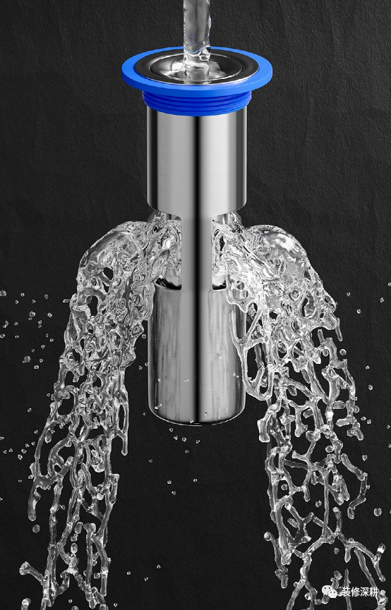

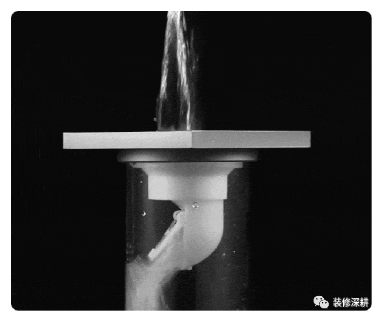

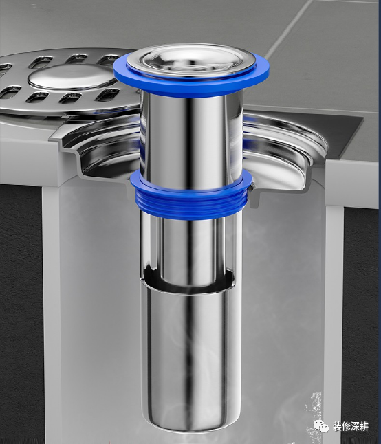

??深水封地漏
通过下方的存水弯储存排水,来隔绝臭气,排水速度比自封式慢,需要的安装深度比较大,但因没有活动配件而使用寿命长,基本不会失效。
深水封地漏比自封地漏更适合用于淋浴区,用于干区需要定期加水,否则水干了就失去隔绝作用。
如果地漏排水管高度不足,出现断层,也可以采用加长深水封地漏解决。
地漏移位后往往比较浅,安装深度不足,这时就只能使用自封地漏。

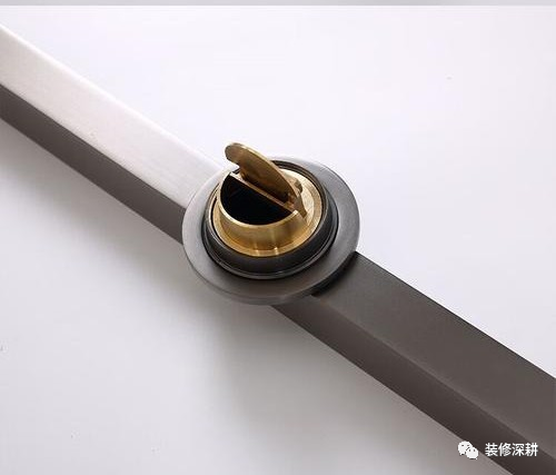

??自封式地漏
地漏下面的翻盖利用重力、磁石等实现闭合,在水流的冲击下打开。
自封地漏的排水速度快,方便清洁,但时间长了会因为磁力的消失而关闭不严,所以使用寿命短,不太适合淋浴区这样经常用水的地方,非常适合干区。

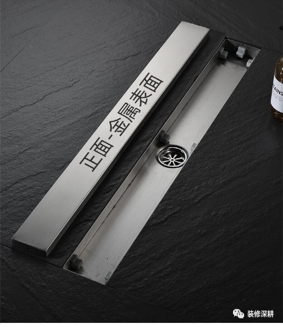

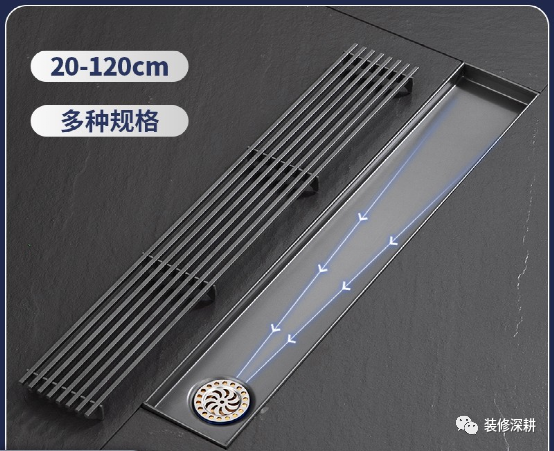

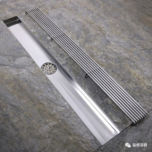

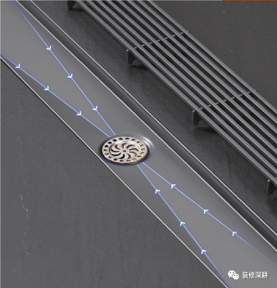

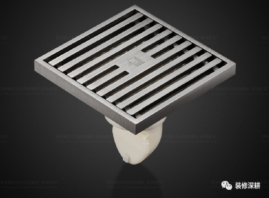

2、长条形竹排地漏
长条形地漏相对于普通地漏的排水效果并没有提升多少,因为地漏内芯是一样的,大家多花钱选择的原因主要还是因为它比普通地漏颜值高。
长条形地漏以贴墙安装的居多,所以都需要移位,要注意安装深度的问题,需要先让瓦工确定好安装深度再购买。
购买时可以根据地漏的位置选择中间排水款或侧边排水款。

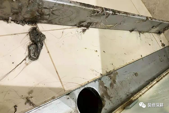

长条形地漏很容易藏污纳垢,一定要购买带排水坡度的,污水可以更快的排除,减少污物残留。
使用长条形地漏,最好每次淋浴后掀盖清理。

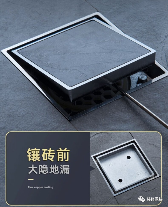

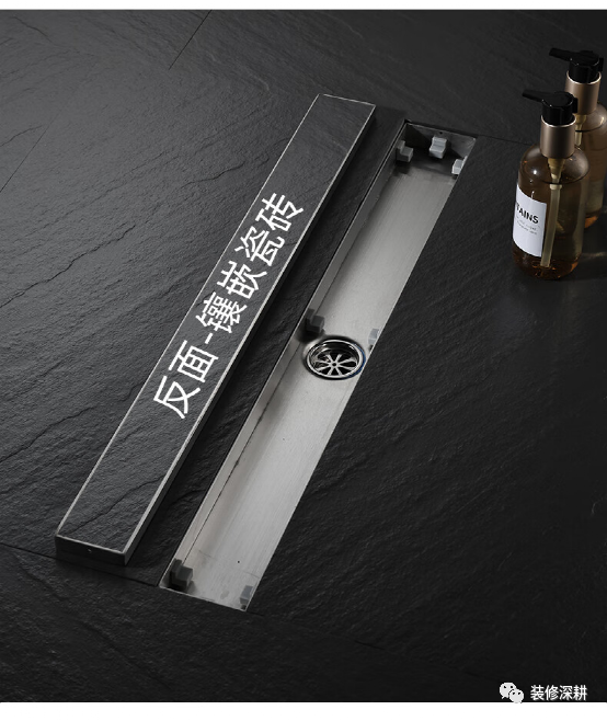

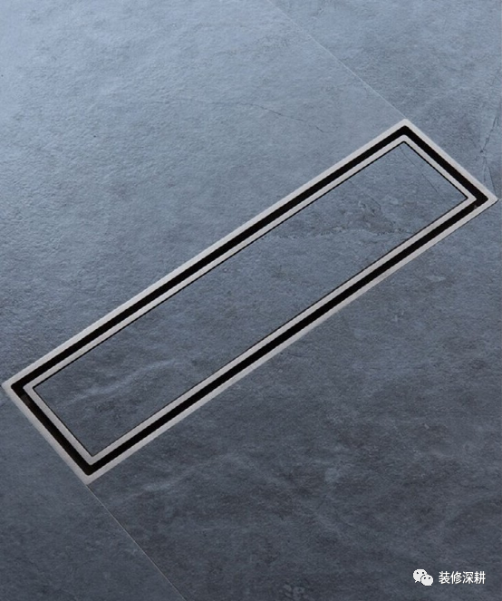

3、隐形地漏
颜值高于竹排地漏,尺寸可以定制。周边排水,中间正面是不锈钢表面,反过来可以镶嵌地面瓷砖,类似于隐形井盖。
竹排地漏表面全是排水点,所以排水速度要好于隐形地漏,但是排水点越多越容易挂污物,所以隐形地漏卫生好打理一些。
注意要选择悬空卡角,不堵污物。

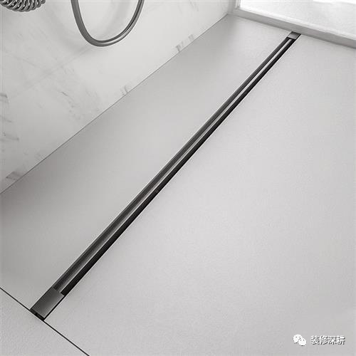

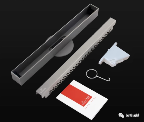

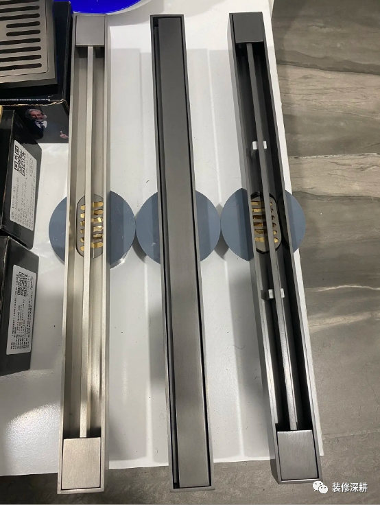

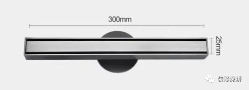

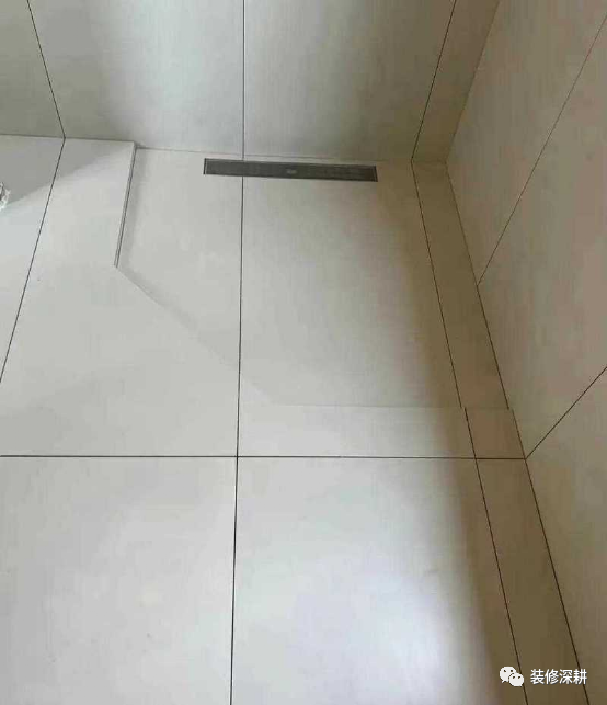

4、极窄线型地漏
当下装修极简风盛行,地漏也开始迎合,极窄线型地漏开始流行起来。
它的宽度仅25-32mm,颜值最高。非常适合追求极简风、追求高颜值的人选用,但是它的价格也最高,60cm长的一般在千元左右。
极窄地漏的高颜值可以完美替代挡水条挡水,很美观,是非常推荐的做法。适合宽度不大的浴室。

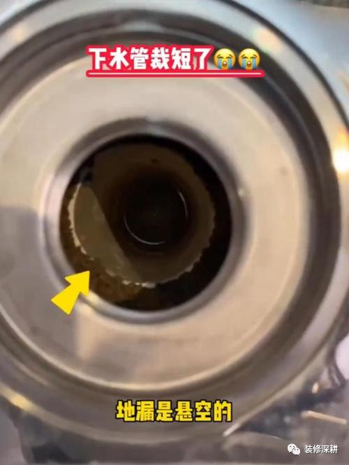

选择极窄地漏一定要注意,不能选择圆形内芯,会被瓷砖压住,内芯坏了不能拆卸。
要选择可更换的长条形内芯。这一点80%以上踩坑。
