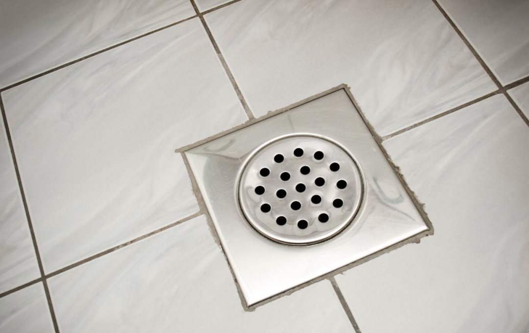

在卫生间装修时都会在卫生间地面安装地漏,这样可以让卫生间地面的积水能快速的排出去,但是有时候你会发现卫生间的地漏下水的速度很慢,这样子就会给排水带来一些影响,今天小桔就给大家带来卫生间地漏的设计方法,这样设计地漏排水速度快的不止一点点。
卫生间地漏简介
地漏是指地面与排水管道系统连接的排水器具,是连接排水管道系统与室内地面的重要接口,作为住宅中排水系统的重要部件,它的性能好坏直接影响室内空气的质量,对卫浴间的异味控制非常重要。
加大地面朝地漏方向的坡度

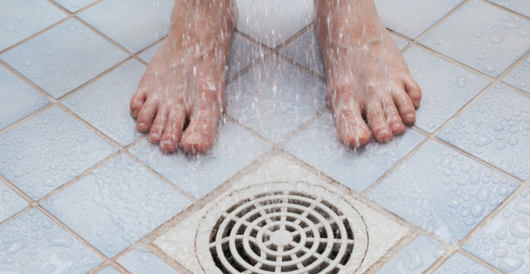

卫生间地面朝地漏方向的坡度越大,排水则越通畅。一般做下排水管的坡度要在1%以上,既1米的水管,坡度要在1厘米以上,3米的水管坡度要在3厘米以上。因为卫生间排水管比较集中,而且淋浴时的排水是大面积的,水可以四处流,如果坡度不够,就容易在某些坡度比较小的地方出现存水或者排水缓慢的现象。所以卫生间地面的坡度一定要合适,不宜过大也不宜过小,如果坡度过大,人站在上面会感觉到不舒服。
在浴室柜或者坐便器的地方做一点坡度

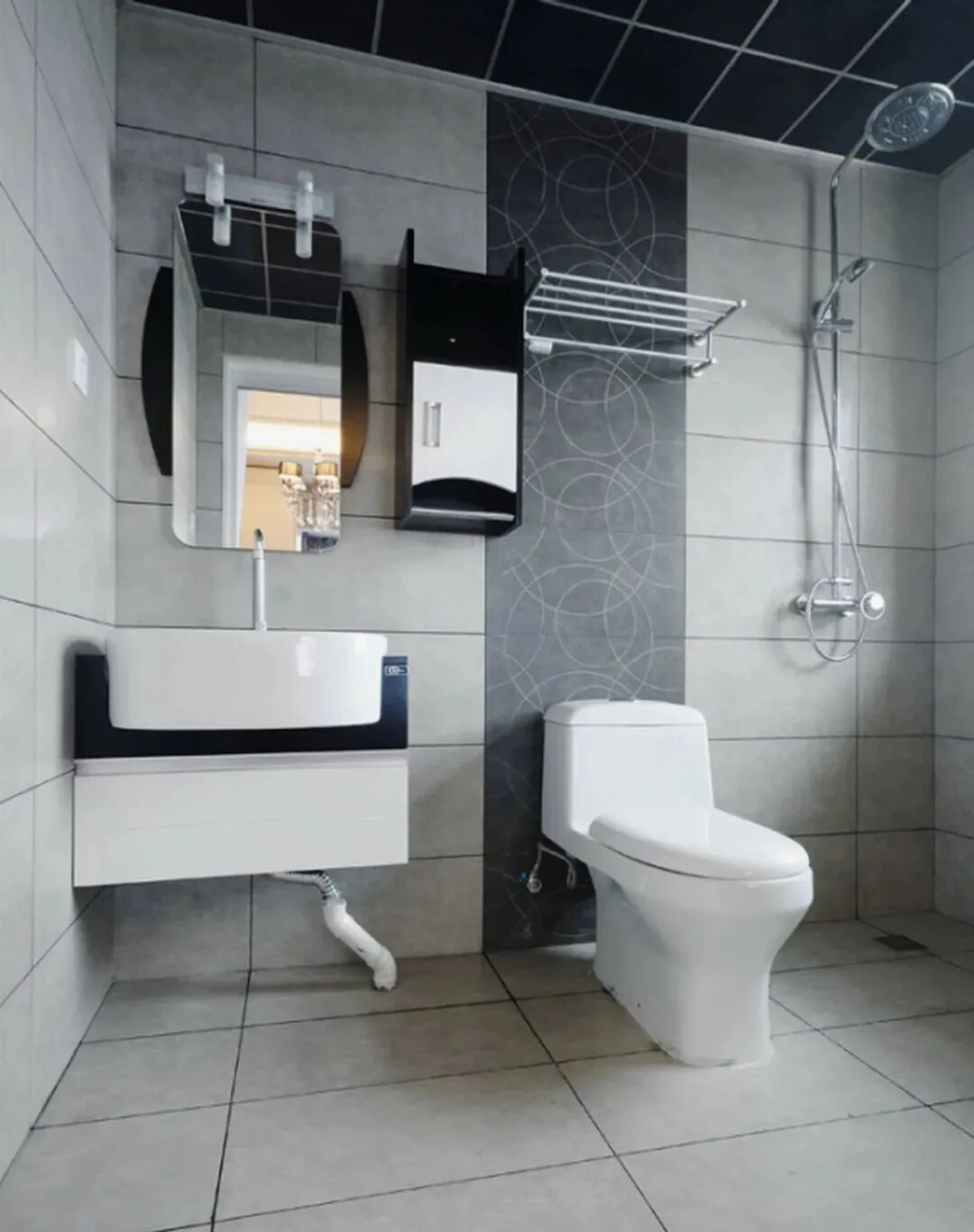

解决地面坡度还有一种方法,既可以在浴室柜或者坐便器的地方做一点坡度,这是为了万一卫生间发生积水,可让水通过这两个地方的地漏排水。这两个地方的坡度可以稍微缓和些,接近于水平,只要有一点坡度水流就可以流过去即可。但是在淋浴的地方坡度应该适度加大一点。
加大地漏四周的坡度

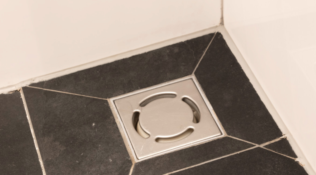

解决排水坡度还有一个有效的方法,就是加大地漏四周的坡度,装地漏的砖打对角线,把地漏放在砖正中间,这样安装地漏坡度非常明显。不过在安装前,业主应与师傅对接好,告诉师傅卫生间地砖的大小和规格,这样以便于师傅安装地漏。
如果卫生间地漏之前下水都好好的话,那就考虑卫生间地漏堵塞的问题,只要将卫生间地漏里的污渍和垃圾清理出来就可以了。如果卫生间地漏下水一直很慢的话,那就要考虑重新设计卫生间地漏的问题了。
小编介绍了三个解决卫生间地漏下水慢的方法,三个方法都提到了坡度,可见设计卫生间地漏时候坡度的重要性,一定要让卫生间地漏处于凹进去的状态,这样卫生间地漏下水才能快一些。
