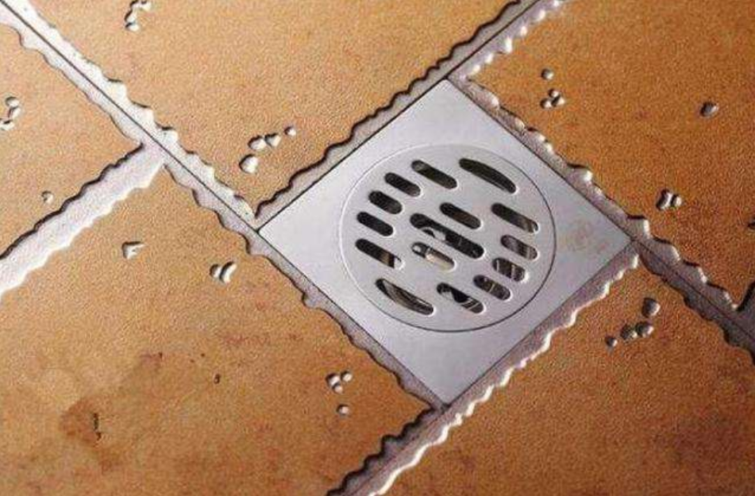

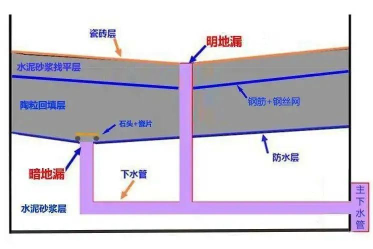

暗地漏常见于同层排水的卫生间,也就是我们常说的下沉式卫生间。明地漏位于瓷砖铺贴后的地面的最低点,眼睛可以直接看到;暗地漏位于回填层的最低点,施工完成后,从表面是看不见的。
明地漏主要就是用来排卫生间里的生活用水的,那暗地漏又起到什么作用呢?
卫生间的施工顺序是做好防水后再贴砖,明地漏的安装位置在瓷砖层,瓷砖层下面是瓷砖粘结层(水泥砂浆或瓷砖胶),再下面才是防水层。如果瓷砖粘结层出现积水,排不出去,就会导致墙面返潮、起皮发霉。这个时候暗地漏就能发挥作用了,它可以将瓷砖层的积水排出,解决沉箱内积水的问题。

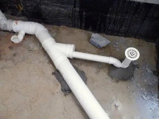

①暗地漏排水管不能和卫生间原下水管相连。
卫生间原下水管的上方有通气的作用,将暗地漏与其连接,很可能会因为气压导致积水回流到沉箱内,暗地漏就不起作用了。
②暗地漏排水管需要单独设置,可以将它接在卫生间主下水管上。
如何预留暗地漏?
在进排水管道铺设预埋好之后,整个地面进行找平,此找平有一定的坡度,暗地漏位于回填层的最低点。
暗地漏超出回填找平层的部分需要切割掉,方便积水能及时流走。
