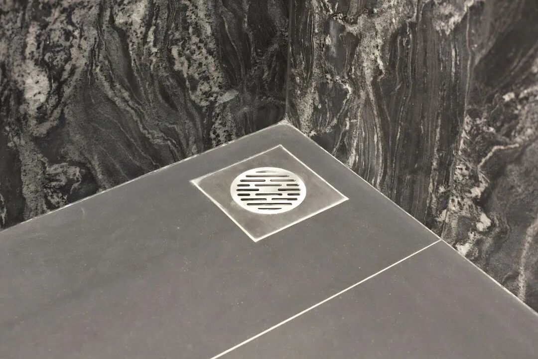

地漏的特点
地漏是由:盖板、过滤网、地漏主体、下水接头、地漏芯组成。好的地漏,一般是指地漏芯比较好,相应的价格也会高。
材质主要有:铸铁、锌合金、铸铝、不锈钢、黄铜、铜合金等。
家用方型的防臭地漏尺寸从90*90mm到150*150mm。一般是100mm居多,下水口的孔径正常的都是50mm。
